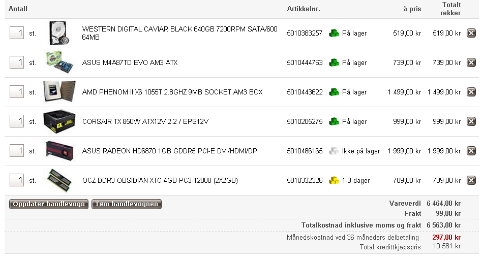

mads95 Skrevet 1. desember 2010 Skrevet 1. desember 2010 (endret) Hei, Jeg skal bygge min første pc og trenger litt hjelp, er ikke helt sikker på at alt av passer sammen. Jeg skal da ha en pc som skal brukes til spilling Den skal ikke overklokkes. Har lyst til at den skal kunne kjøre crossfire x16 når jeg har rå til et til skjermkort, så lurer da på at hovedkortet støtter det. Trenger kun de delene som er nedenfor, har alt annet. Budsjettet er på 6500,- ikke noe mer! Håper veldig på svar, og at dere kommer med forslag til ting som må byttes ut eller endres på, eller forslag til bedre ting. Delene: HK: ASUS M4A87TD EVO AM3 ATX http://www.dustinhome.no/pd_5010444763.aspx? Skjermkort: ASUS RADEON HD6870 1GB GDDR5 PCI-E DVI/HDMI/DP http://www.dustinhome.no/pd_5010486165.aspx? CPU: AMD PHENOM II X6 1055T 2.8GHZ 9MB SOCKET AM3 BOX http://www.dustinhome.no/pd_5010443622.aspx? RAM: CORSAIR 4GB DDR3 XMS3 DOMINATOR PC3-12800 1600MHZ CL9 (2X2GB) http://www.dustinhome.no/pd_5010329161.aspx? PSU: CORSAIR TX 850W ATX12V 2.2 / EPS12V http://www.dustinhome.no/pd_5010205275.aspx? HDD: SAMSUNG SPINPOINT F3 1TB SATA/300 7200RPM 32MB http://www.dustinhome.no/pd_5010329452.aspx? Endret 1. desember 2010 av mads95
Hepolite Skrevet 1. desember 2010 Skrevet 1. desember 2010 Dette er nøyaktig samme PC som jeg har bestilt med unntak av at du har 850W strømforsyning. Jeg har 650W.
elscorpio Skrevet 1. desember 2010 Skrevet 1. desember 2010 850W strømmforsyning er overkill for det opsettet. Det holder i massevis med 650W. bruk heller pengene på no ennet av delene....
mads95 Skrevet 2. desember 2010 Forfatter Skrevet 2. desember 2010 (endret) Jeg skal ha den PSU'en,, kan være kjekt til senere eller annet bruk, også er det så lite forskjell på prisen. Ingen andre som har noe å si? Må vite om dette funker i lag! : ) Endret 2. desember 2010 av mads95
