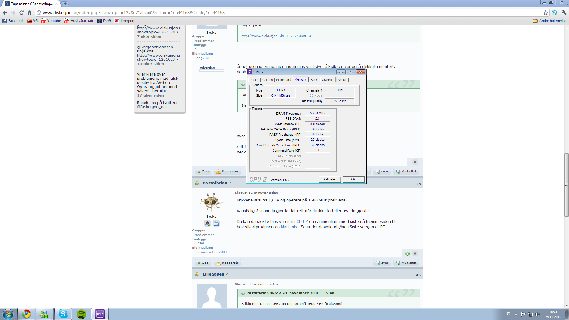

Sjekk at minnebrikkene går på rett frekvens og får rett spenning.

Brikkene skal ha 1,65V og operere på 1600 MHz (frekvens)
Vanskelig å si om du gjorde det rett når du ikke forteller hva du gjorde.
Du kan da sjekke bios versjon i CPU-Z og sammenligne med siste på hjemmesiden til hovedkortprodusenten Min lenke. Se under downloads/bios Siste versjon er FC

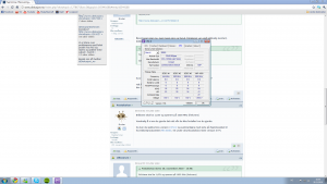

Det står faktisk i CPU-Z at jeg har FB, men når jeg prøver å oppdatere til FC kommer det opp at versionen av filen jeg prøver å kjøre ikke er kompatibel med windows versionen jeg kjører, er ikke denne for 64bits?

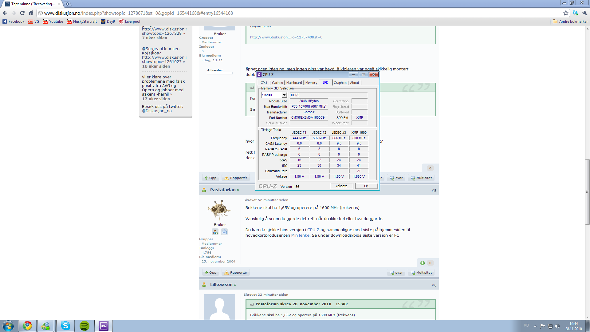

Er jo tydelig at hovedkortet ikke leser minnebrikken korrekt og bruker en annen timing og spenning enn det den bør være. Hadde selv problemer med ett ustabil minne som jeg løste med å sette innstillingene i BIOS til XMP verdiene. For ditt vedkommende 9-9-9-24 istedenfor 8-8-8-20 og 1,65V istedenfor 1,5V. Vet ikke hvordan din BIOS er bygget opp men du burde finne frem til disse innstillingene.

men har en kompis som kjøpte akuratt samme delene som meg, samme hovedkort, prossessor etc. å han har samme verdiene som meg men har ikke problemet? kan det hjelpe å forandre verdier da?
