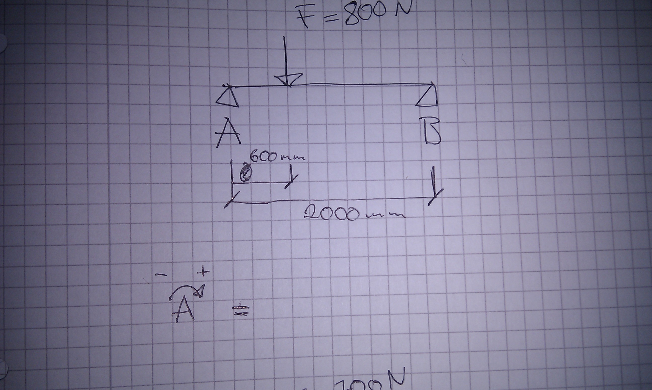

For å friske opp i gamle kunnskaper og eventuelt senere ta et studie relatert til matte og fysikk(ingeniør) så tenkte jeg å lære mg selv avansert matte og fysikk på egenhand. Jeg sliter derimot med mangel av gode og oversiktlige nettsider om temaet.
Jeg er også spesielt på jakt etter var hvordan beregne veltfordeling, vektorer, likevekt og balancepunkt. Eks dersom en har en 2 meter lang planke mellom 2 punkter/baderomsvekter. Dersom en person på 80kg står på blanken og er 60cm fra badevekt A , hva vil da baderomsvekt A vise og hva vil baderomsvekt B vise? Jeg kunne dette før , men har klart og glemme det ut .
Akkurat i det tilfellet du nevner vill vell regnestykket se ganske enkelt ut?
de to vektene vill alltid vise en vekt på tilsammen 80 kg, om han står helt ut på kanten til vekt A vill den vise alle 80 kg. midt på 50/50 etc.
Da vill vell vektene i ditt tilfelle vise 80*0,7 på A og 80*0.3 på B
men tviler på at det var en slik regnemåte du ville frem til? :)
Gjest Slettet+6132
Ikke akkuratt det regnestykket jeg var ute etter nei :)

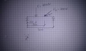

Regnestykket begynner noe slik som dette :

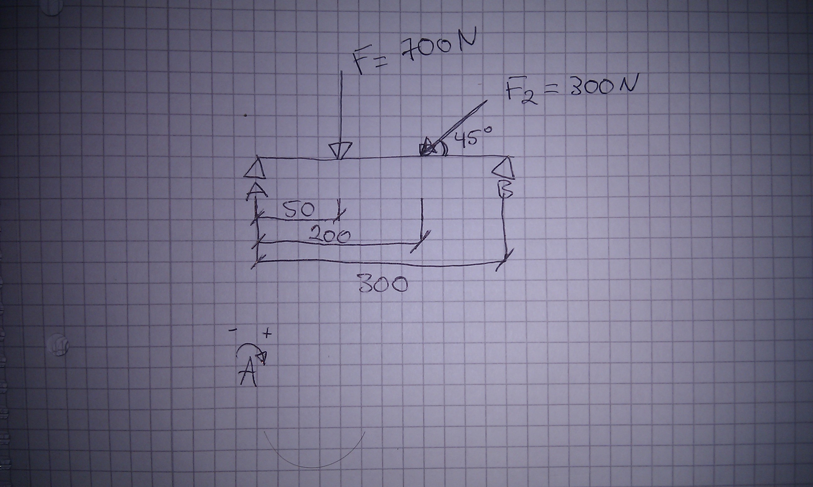

Eventuelt:
