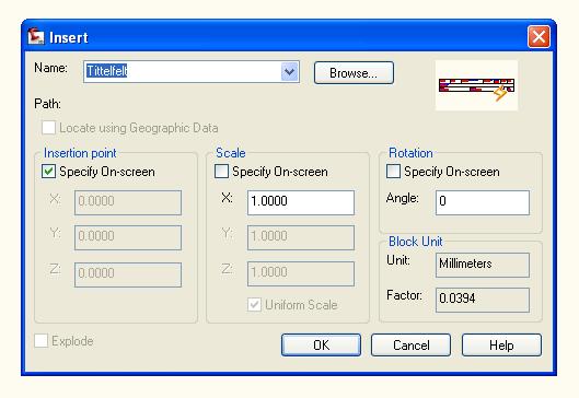

Har laget meg flere blokker, som jeg skal sette inn i en layout. Blokkene er laget i korrekt størrelse i millimeter i make-block funksjonen.
Men når jeg skal sette de inn i layout blir de avsindig små! Jeg skjønner ikke hvorfor. Tror det har noe med factor-verdien, men jeg finner ikke ut hvordan jeg kan endre den. (Se bilde)
Edit:
Etter mange (!) google søk fann jeg ut av det. For de som er interessert: her er svaret
I layouten min stod INSUNITS på 1, ikke 4, så når jeg endret den til 4, ordnet alt seg. :)
