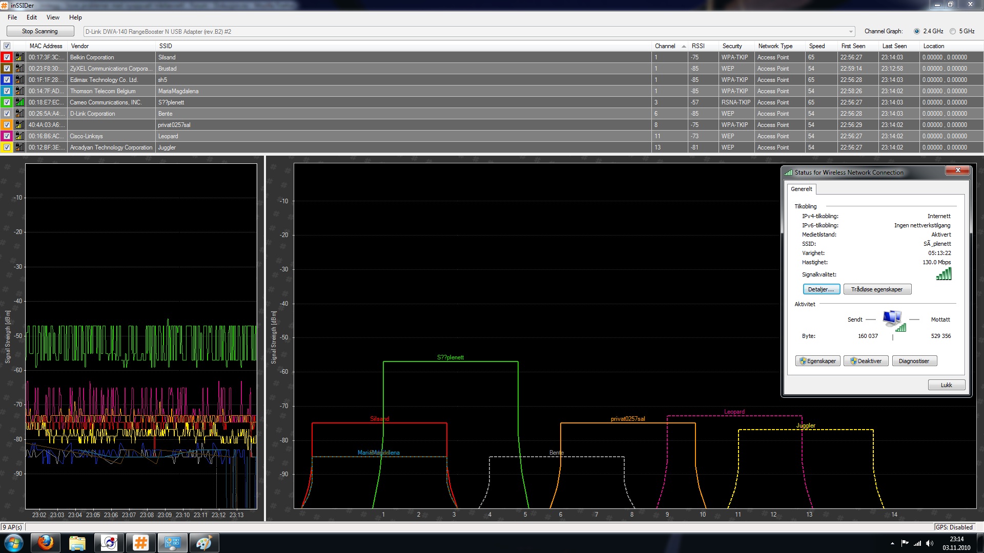

Gjorde følgende endringer nå ikveld som ser ut til å ha hjulpet betraktelig:
* WPA Mode : WPA2 only (stod på WPA or WPA2 tidligere)
* Cipher Type : TKP (stod på TKP and AES)
* Byttet til channel 3 (sjekk bilde-vedlegg, tror jeg la meg på beste tilgjengelig spot?)
* Satt Channel Width tilbake til 20Mhz kontra "auto 20/40mhz som den stod på før jeg begynte.
* 802.11 mode: Mixed 802.11N og 802.11G
Resultat: Full signalstyrke, 12/5Mbit ved speedometertester og som dere ser på vedlegget ligger trådløs lokalnett-hastighet på 130Mbit (stabilt). Streaming fungerer igjen til LG BD-spiller og mobil og bærbar mottar fulle signaler med god hastighet.
Eneste som gjenstår nå er å prøve å flytte på routeren for å se om alt detter ut igjen. Får spare det til imorgen tror jeg, må jo ha noe å glede meg til!
