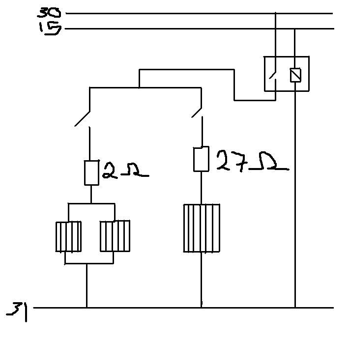

vbjornevik Skrevet 19. november 2010 Forfatter Skrevet 19. november 2010 Har nå montert varmehåndtakene og tommelgassvarmeren. Håndtakene fungerte bra, men tommelgassvarmeren virker ikke i det hele tatt. Mulig jeg har koblet feil når jeg hentet spenning fra et relé til ekstralysene, men klokken ble mye og jeg måtte bare få ting sammen igjen. Får se om jeg finner ut av det. Kjipt om den ikke virker når den er ny ... Venter ihvertfall litt med å bestille hansker med varme i.
stresslessen Skrevet 20. november 2010 Skrevet 20. november 2010 Har du husket at ekstralysene da mest sannsynlig må stå på for at tommelgassvarmeren skal få strøm? Er nok mer sannsynlig med feilkobling enn defekt vare. Kunne du ikke bare koblet tommelgassvarmeren med strøm fra samme sted som varmehåndtakene?
vbjornevik Skrevet 21. november 2010 Forfatter Skrevet 21. november 2010 Har hentet strøm fra samme sted som varmehåndtakene. Ekstralysene går på automatisk med kjørelysene, i og med at jeg bare bruker de når jeg har brøyteskjær på, så det er alltid spenning dit når tenningen er på.
stresslessen Skrevet 29. november 2010 Skrevet 29. november 2010 Jaok, da klarer jeg ikke se noe logisk problem..
vbjornevik Skrevet 2. desember 2010 Forfatter Skrevet 2. desember 2010 (endret) Legger ved et hjemmelaget koblingsskjema. Mulig det ligger en sikring en eller annen plass, men om denne hadde røket, hadde jo ikke varmen i håndtakene virket heller. Skal sjekke at jeg ikke bare har byttet om på godsledning og plussledning (skulle vell fungert selv om, i og med at ledningene ikke er merket?) Vanskelig koblingsskjema som fulgte med. Hvis noen av symbolene mine er uklar, er det bare å skrike ut (har lite lyst å begynne å feilsøke ute i 10 kalde grader, så hjelp mottas med stor takk!) Uttak 87 på releet (til forbruker) går også til ekstralysene, hvis dette var uklart. Endret 2. desember 2010 av vbjornevik

vbjornevik Skrevet 6. desember 2010 Forfatter Skrevet 6. desember 2010 Har det også For å legge det til: Hvor jeg har tegnet inn bryterne i koblingsskjemaet, er det to-trinnsbrytere. Vet ikke hvordan dette tegnes inn i koblingsskjema, så ble bare basic. Men det har vell ingenting å si det heller?
vbjornevik Skrevet 1. januar 2011 Forfatter Skrevet 1. januar 2011 God morgen folkens! Plutselig kom det opp i hodet mitt at jeg kunne måle motstanden i varmeelementet, og det var det uendelig motstand, altså brudd i tommelvarmeren. Utrolig kjipt, og det er såpass lenge siden jeg kjøpte det at det er for sent å klage. Jaja, sånt skjer. Godt nyttår!
