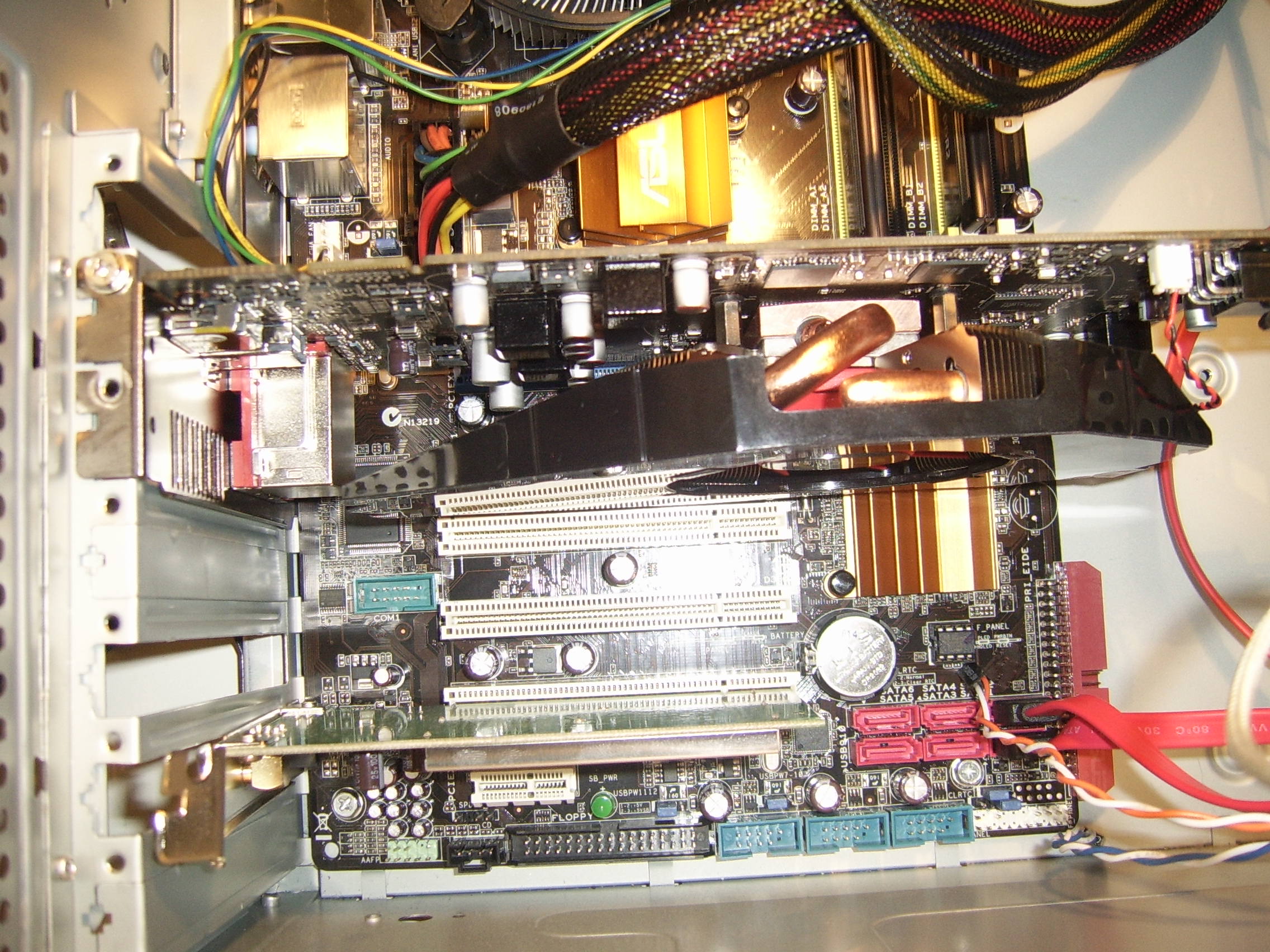

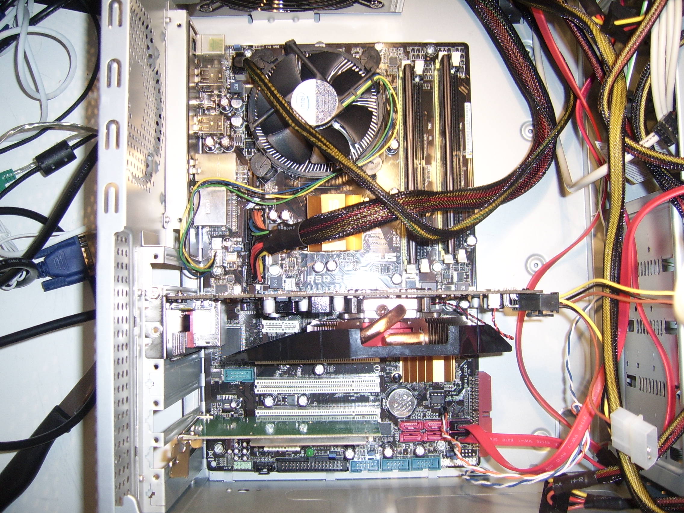

Jeg skulle bytte ut ett VELDIG gammelt skjermkort med mitt nye HD Radeon 5770.
Alt gikk som smurt før vifta til CPU'en holdt på å ramle av, dette oppdaget jeg først 5 ganger etter at datamaskinen skrudde seg av 5 minutter etter at jeg skrudde den av.

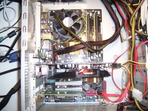

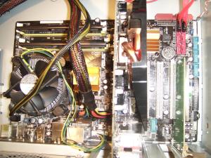

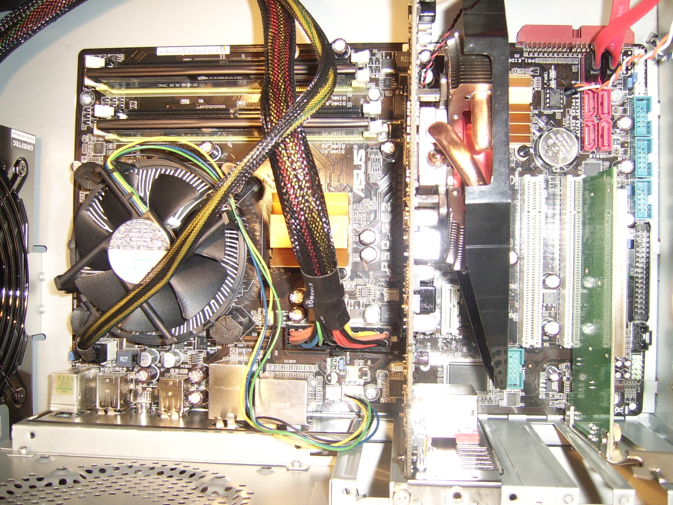

Jeg tok av hovedkortet, fikset vifta, og som følge av det måtte jeg ta av ALLE kablene.
Nå får jeg ikke engang på dataen...

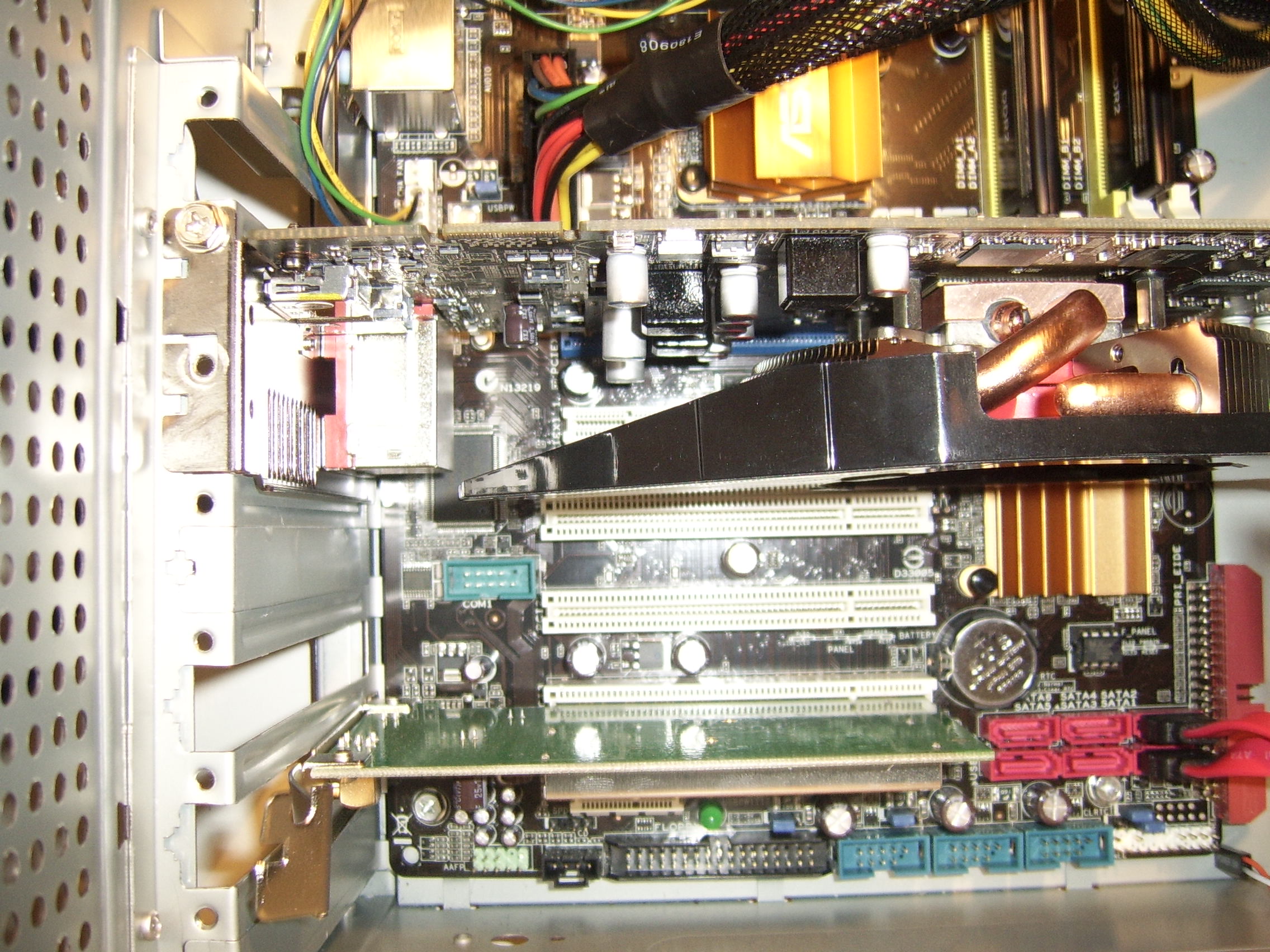

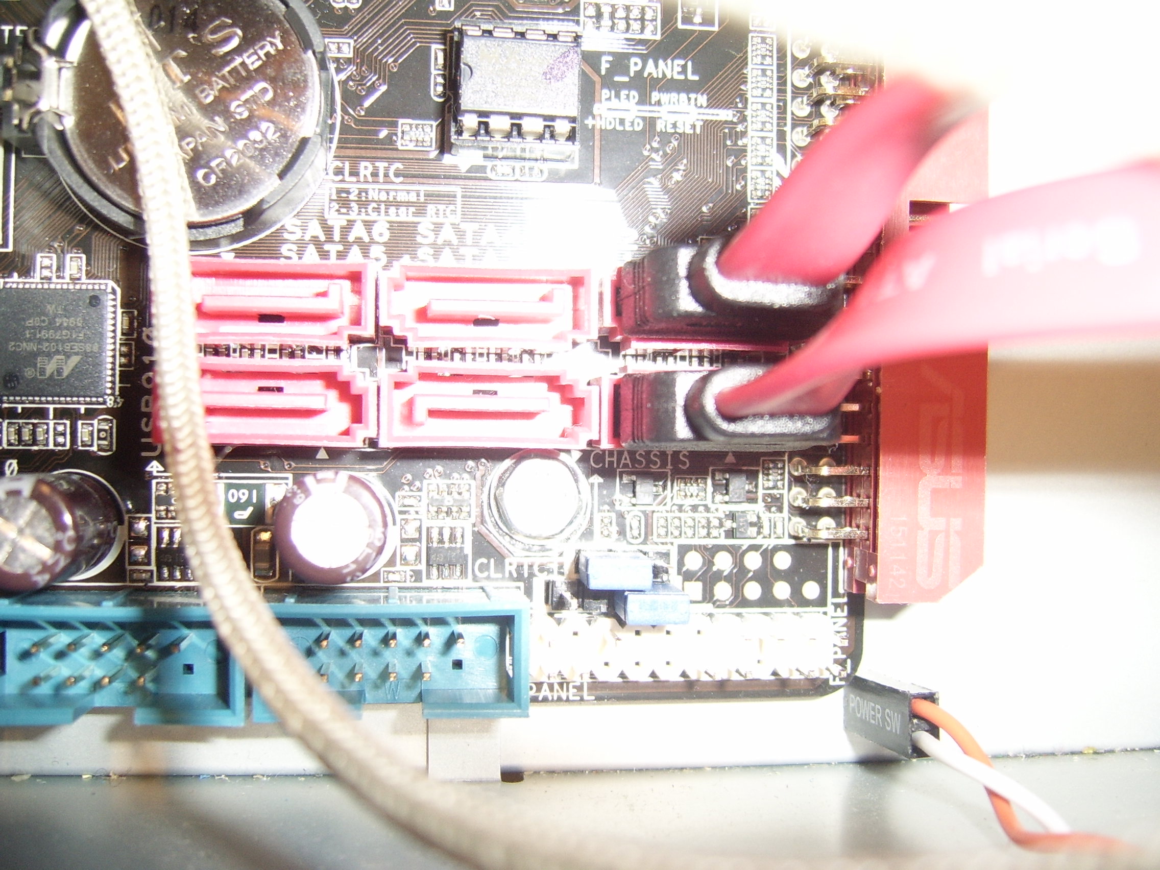

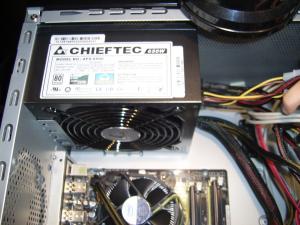

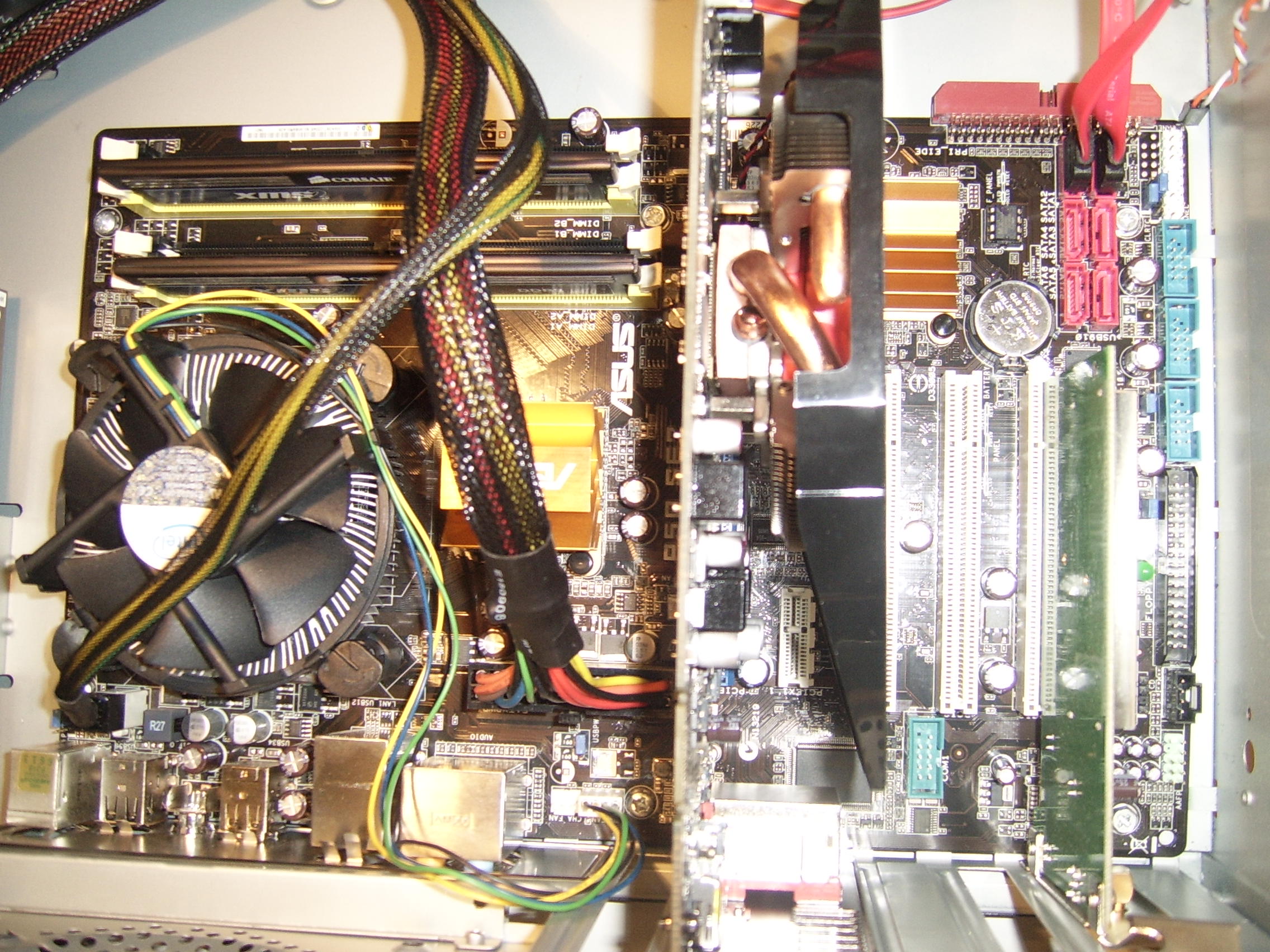

Vedlegg: Bilder fra "case'n" min. Hypotesen min er at jeg ikke klarer å plassere power cablen fra kabinettet til hovedkortet riktig; MEN jeg har gjort det som står i manualen (P5Q SE2) og snudd 180 grader til øst og vest..
Takker for hjelp!
For meg ser det ut som om du har glemt kablene til knapper og lys.
(jada det går ann å kortslutte pinnene med et skrujern, eller en jumper eller noe annet om lager en elektrikforbindelse men ledingene ligger der løs i alle fall)
Edit: I etterpåklokskapens lys er det vel det du har sagt selv. Prøv å kortslutt 2 og 2 av pinnene med et skrujern (bare vær forsiktig så du ikke er borti noe annet enn de pinnene.
Endret av cral
takk for svar, skal prøve det :)
