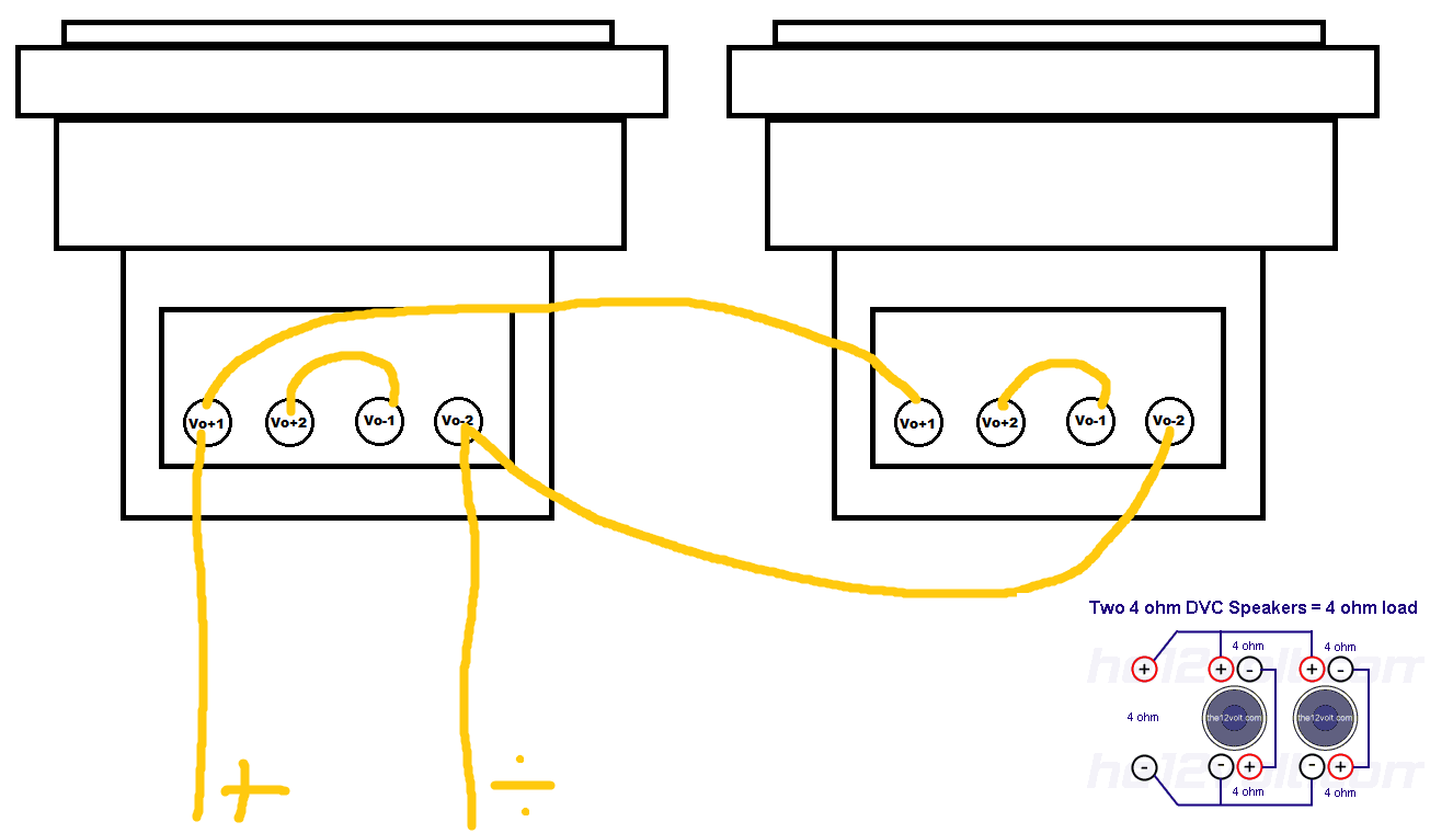

galskab Skrevet 29. oktober 2010 Skrevet 29. oktober 2010 Hei Jeg har to Dynabel 9242 elementer som jeg er usikker på hvordan jeg kobler. Elementene skal kobles til en mono forsterker. Jeg er usikker fordi inngangene i elementene er merket Vo+1, Vo+2, Vo-1 og Vo-2 Målet er å serie koble spolene slik at det blir 8 ohm, så parallell koble elementene slik at det blir 4 ohm til forsterkeren. Se tegning;
cossiemk1 Skrevet 29. oktober 2010 Skrevet 29. oktober 2010 Ja, det ser riktig ut Men hvilken forsterker har du? Kan du ikke kjøre i 1ohm?
galskab Skrevet 29. oktober 2010 Forfatter Skrevet 29. oktober 2010 Har en usCARVOR forsterker. Den skal være stabil i 1 ohm, men om den spiller like rent og fint på så lav ohm er jo en annen sak.
