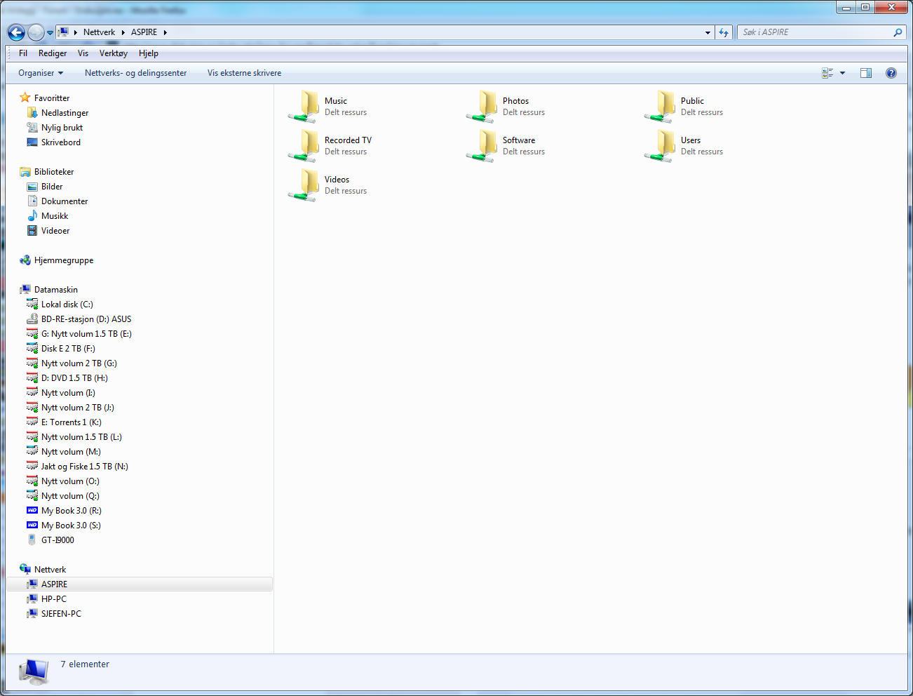

nor50 Skrevet 28. oktober 2010 Skrevet 28. oktober 2010 Har kjøpt denne serveren: http://www.idg.no/pcworld/tester/lagring/nettverksdisker/article145589.ece jeg kan veldig lite om servere og nettverk... Når jeg logger meg på serveren fra min hoved-pc dukker det opp mapper med navnene Music, Photos, Public, Recorded TV, Software, Users og Videos. Den ble levert med 2 stk 1 TB disker, og jeg har lagt til 2 stk 2 TB disker i tillegg. Men via nettverket i utforsker ser jeg ikke diskene, kun nevnte mapper. Noen som kan forklare meg noe om dette...?

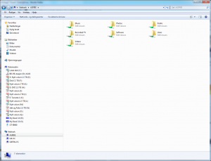

nor50 Skrevet 7. november 2010 Forfatter Skrevet 7. november 2010 Har ikke kikket mer på dette. Her er hva jeg ser, så hva må jeg gjøre?

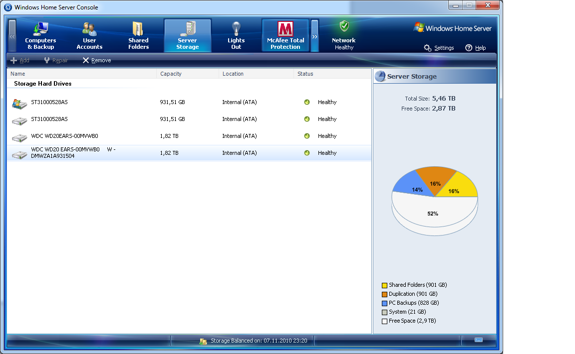

nor50 Skrevet 7. november 2010 Forfatter Skrevet 7. november 2010 (endret) Forresten, når jeg ser på første bilde, er det jo ca halvparten brukt av total diskplass. Ergo ser det ut til at innholdet deles ut av seg selv på en måte? Altså, jeg har 2 brukere under "Users", og har bare sluppet filer og mapper ned i den. Så da fordeles det kanskje bare der det er plass...? Edit: Nå skjønner jeg enda mindre... Er bare den ene brukeren (meg) som har lagt inn data på denne. min mappe er på 894 GB. Det er 2 stk 1 TB og 2 stk 2 TB disker på den. Total space = 5.46 TB og brukt er 2.87 står der. Hvor er da de resterende nesten 2 TB'ene...? Endret 7. november 2010 av nor50
mhw357 Skrevet 8. november 2010 Skrevet 8. november 2010 Alt kan forklares! Ja, dataene deler seg ut over diskene automatisk, så det trenger ikke du tenke på Hvis du ser på kakediagrammet på "storage" siden, så ser du at du har brukt 901 GB på de delte mappene, 901 GB på at mappen(e) er duplisert (dvs. at den sprer dataene over flere disker, slik at du ikke mister det selv om ene disken tar kvelden - dette kan du hake av/på for hver mappe) og at 828 GB er brukt på backup av PCer. Alt i alt skulle vel det forklare all diskbruken din! For å koble en mappe opp mot en disk så bare høyreklikker du på en av mappene (på den Nettverk -> ASPIRE) og velger "koble til nettverksstasjon". Da kobler du den mappen opp mot en disk i Min datamaskin!
