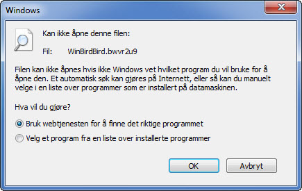

mo1900 Skrevet 28. oktober 2010 Skrevet 28. oktober 2010 Når jeg starter datamaskinen får jeg denne merkelige meldingen (se vedlagt bilde). Har prøvd å søke litt rundt uten å finne neon svar. Finner heller ingen filer som matcher. Maskinen fungerer ellers normalt. Noen som vet hva dette er og evt. hvordan fjerne dette.
Gjest Slettet-t8fn5F Skrevet 3. november 2010 Skrevet 3. november 2010 bruk ccleaner og slett programmet fra oppstarten.
nolongeravailable Skrevet 18. februar 2011 Skrevet 18. februar 2011 (endret) -snip- Endret 26. april 2016 av coyote93
Gjest Slettet-t8fn5F Skrevet 18. februar 2011 Skrevet 18. februar 2011 trenger ikke ekstra prog for fjerne det. ta opphavebehandling og skriv inn msconfig. der ser du oppstart og alle oppstarts prog er opplistet. huk av det du vil ha av og neste gang du restarter skal det ikke komme noe:) da får du bare disablet oppføringen, med ccleaner får du fjernet oppføringen veldig enkelt.
Gjest Slettet-t8fn5F Skrevet 18. februar 2011 Skrevet 18. februar 2011 om du leser mine tidligere tråder, så tror jeg du ikke finner noen som er mere imot 3.part programmer enn meg, men ccleaner er et av de få, få, få programmer jeg anbefaler til bruk på windows. Om du skal fjerne den oppføringen, så må du inn i registret, så målt opp imot hverandre ccleaner og registerendringer, så er konsekvensen av å gjøre feil mye mindre i ccleaner enn i registret....
raWrz Skrevet 18. februar 2011 Skrevet 18. februar 2011 Hei, Dette ser hvertfall ut som malware som betyr at selv om du fjerner regiseroppføringen så kan det fremdeles hende det er noe dritt på dataen. Hvis du vil så kan du trykke øverst på signaturen min, følge veiledningen og poste loggene der ~ Submit
