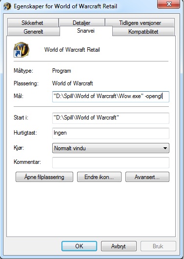

Ekinorak Skrevet 30. oktober 2010 Skrevet 30. oktober 2010 (endret) Jeg tror muligens den nyeste patchen i WoW som indeholder en del grafiske oppdateringer kommer i komplikasjon med driverene eller kortet ditt. Har du prøvd å kjøre spillet i OpenGL? Om du redigerer snarveien din til å starte world of warcraft til å bli slik: "C:\Program Files\World of Warcraft\Launcher.exe" -opengl Er ikke nødvendigvis helt lik hos deg, men så lenge du får -opengl på slutten slik som vist over. Da skifter du på en måte "kommunikasjonsmetoden" til skjermkortet ditt. Endret 30. oktober 2010 av Ekinorak

Satyra Skrevet 30. oktober 2010 Forfatter Skrevet 30. oktober 2010 Jeg tror muligens den nyeste patchen i WoW som indeholder en del grafiske oppdateringer kommer i komplikasjon med driverene eller kortet ditt. Har du prøvd å kjøre spillet i OpenGL? Om du redigerer snarveien din til å starte world of warcraft til å bli slik: "C:\Program Files\World of Warcraft\Launcher.exe" -opengl Er ikke nødvendigvis helt lik hos deg, men så lenge du får -opengl på slutten slik som vist over. Da skifter du på en måte "kommunikasjonsmetoden" til skjermkortet ditt. Okej, tusen takk! Det skal jeg prøve : ) Skjønner nok ikke så mye av hva jeg gjør, men skal da klare å redigere til det du skrev her. He he. Godt det er noen som dere der ute som kan hjelpe slike som meg.. Ha ha Så om det er som du sier, må jeg bare skaffe nytt kort da eller fungerer det bare ve at jeg endret snarveien til launchern? *Gir tilbakemelding så fort jeg har testet litt. Kortet ditt støtter nok opengl, så den delen skal gå greit. Jeg kan lite om WOW som sagt, så jeg vet ikke hvordan du kjører det i opengl, men gitt posten til han over så vil jeg tro at det skal holde å bare endre snarveien som han beskriver. Anngående å få byttet kort når det bare lager problemer i ett spesifikt spill så vil det nok være ganske mye opp til hvem som behandler saken. Noen er veldig strikse på det, og andre bedrifter tester lite eller ikke i det hele tatt i noen tilfeller. I unsett tilfelle bør du da fortelle alt av informasjon up-front til de du skal returnere kortet til. Om de fremdles er enige at du har krav på nytt kort etter at de er klar over at du kun klarer å fremprovosere feilen under veldig spesifikke forhold så er det jo bare å kjøre på... Jeg tror som sagt ikke det er noe egentlig galt med kortet i dette tilfellet - men det er fullt mulig at en annen kortvariant ikke vil ha problemet. Kortet også såpass gammel at dersom de faktisk er villig til å gi deg nytt kort etter du har oppgitt all den relevante informasjonen om problemet så får du med all sansynighet tilbake et erstatningskort som er en del bedre (fordi kortet ditt er så gammelt at det neppe selges lengreav de fleste forretninger). Sånn dette hadde det bare vært til fordel for deg - men jeg ville altså ikke bare sendt den inn med en generell beskrivelse om at kortet er defekt og håpet på at de ikke sjekker det eller finner en feil på det når du ikke klarer å fremprovosere feilen i andre applikasjoner selv. Da står du i risiko som du selv sier for å betale behandlingsgebyr som koster like mye som kortet for "ingenting". Har du derimot avtale med dem etter å ha forklart dem alt du vet så er jo derimot risikoen for at du senere blir avvist retur veldig liten. Best å være ærlig med andre ord -Stigma He he, er nettopp derfor jeg ikke har sendt det inn enda, for ingen av testene keg har kjørt over lengre tid slår ut. Og da skjønner selv jeg, at om de bruker denne testignen selv, vil det ikke dukke opp en feil. Skal nevne dette i mail til dem, så se hva dem svarer. Men i denne omgangen skal jeg teste ut med -opengl. Om det bare var å tilføye det bak, har jeg gjort det nå. Så får vi se! Kortet har gått ut ja, så jeg sku få pengene tilbake isåfall.
Ekinorak Skrevet 30. oktober 2010 Skrevet 30. oktober 2010 (endret) Når jeg kjører det i Opengl ser snarveien min til wow slik ut: Det du ligger merke til er f.eks at grafikken på vannet blir slik som den var før patchen, samt en del andre effekter. Endret 30. oktober 2010 av Ekinorak
Satyra Skrevet 30. oktober 2010 Forfatter Skrevet 30. oktober 2010 Når jeg kjører det i Opengl ser snarveien min til wow slik ut: Det du ligger merke til er f.eks at grafikken på vannet blir slik som den var før patchen, samt en del andre effekter. Jepp, slik ser min ut nå også! Har ikke fått testet noe særlig, men det blir vel tid til det i morra. Håper dette hjalp =)
Stigma Skrevet 30. oktober 2010 Skrevet 30. oktober 2010 Når jeg kjører det i Opengl ser snarveien min til wow slik ut: Det du ligger merke til er f.eks at grafikken på vannet blir slik som den var før patchen, samt en del andre effekter. Jepp, slik ser min ut nå også! Har ikke fått testet noe særlig, men det blir vel tid til det i morra. Håper dette hjalp =) Dette forandrer hele måten kortet jobber for å vise frem grafikken til spillet, så om det er i WOW feilen lå i forhold til ditt kort og/eller drivere så er det stor sjanse for at ikke smame feilen vil oppstå da. Godt verdt et forsøk ihvertfall. Jeg vet dog ikke om WOW kjører like raskt på openGL som directX. -Stigma
Satyra Skrevet 1. november 2010 Forfatter Skrevet 1. november 2010 Når jeg kjører det i Opengl ser snarveien min til wow slik ut: Det du ligger merke til er f.eks at grafikken på vannet blir slik som den var før patchen, samt en del andre effekter. Jepp, slik ser min ut nå også! Har ikke fått testet noe særlig, men det blir vel tid til det i morra. Håper dette hjalp =) Har ikke klikka enda, så kan være dette faktisk hjalp! Supert, tusen takk! Men du, opplever også plutselig en maaajor sound lag! Spes i instancer... Søkte på det, og det er ikke bare meg! He he.. Har du tips der også eller? :)
