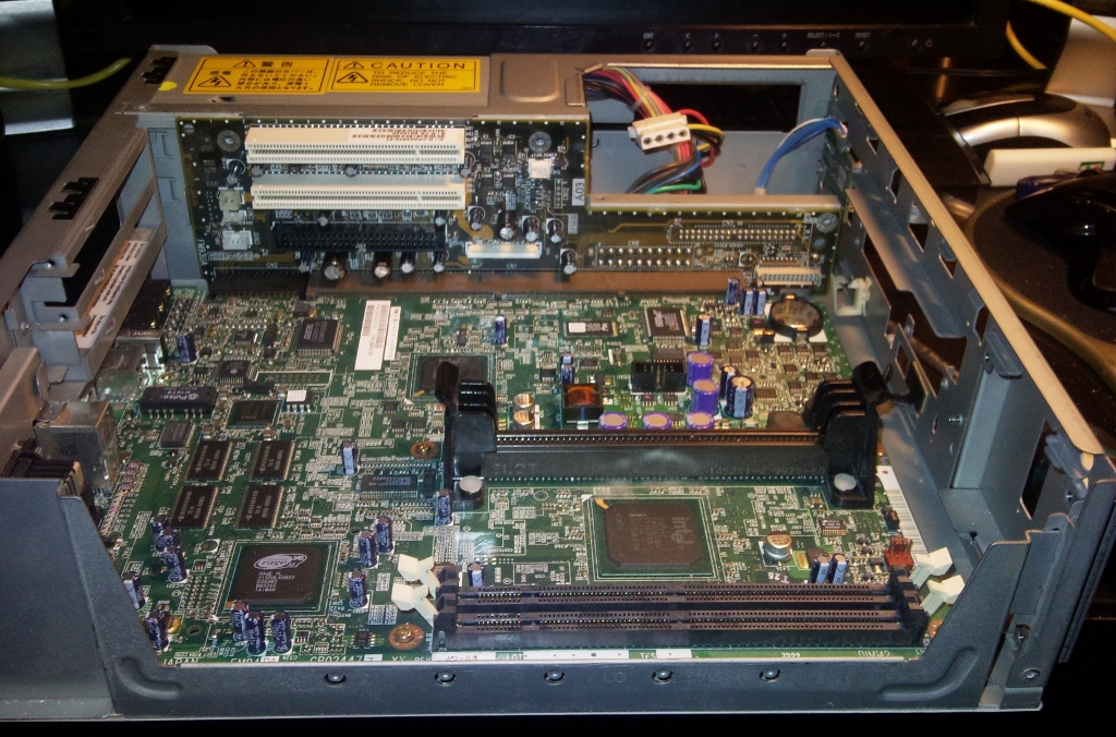

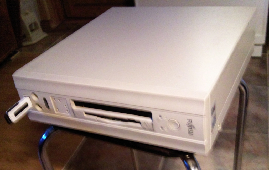

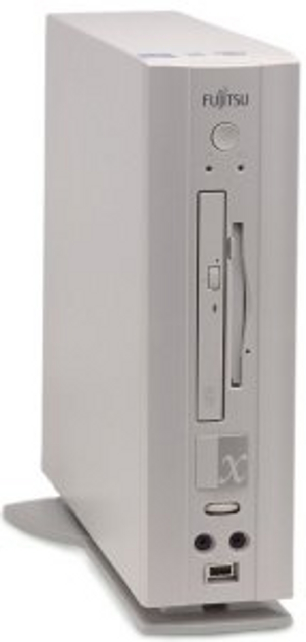

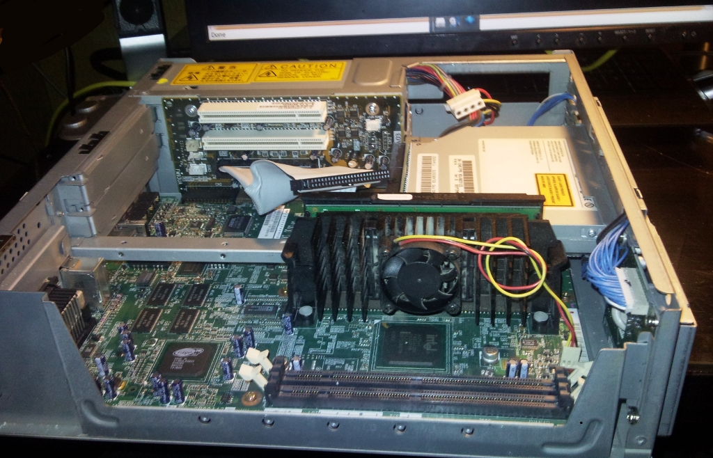

En Fujitsu xS/PIII 450. Pentium 3 450 mhz. En museumsgjenstand med andre ord :D Jeg likte formatet på kassa veldig godt. Den er 31 cm bred, 31,5 cm dyp og 9 cm høy.
PCen er ikke større enn at den fikk plass i ryggsekken og jeg halte den med meg på bussen og toget. Vel hjemme tok jeg en nærmere titt på den.
Er en stund siden jeg har sett disse "boxed" cpuene...denne tar jeg vare på som et klenodium ;)

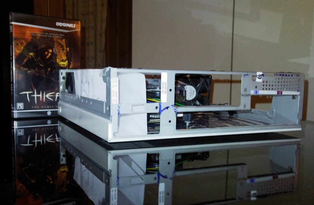

Også begynte demonteringen...
Etter litt røsking og riving er "skilleveggen" borte...

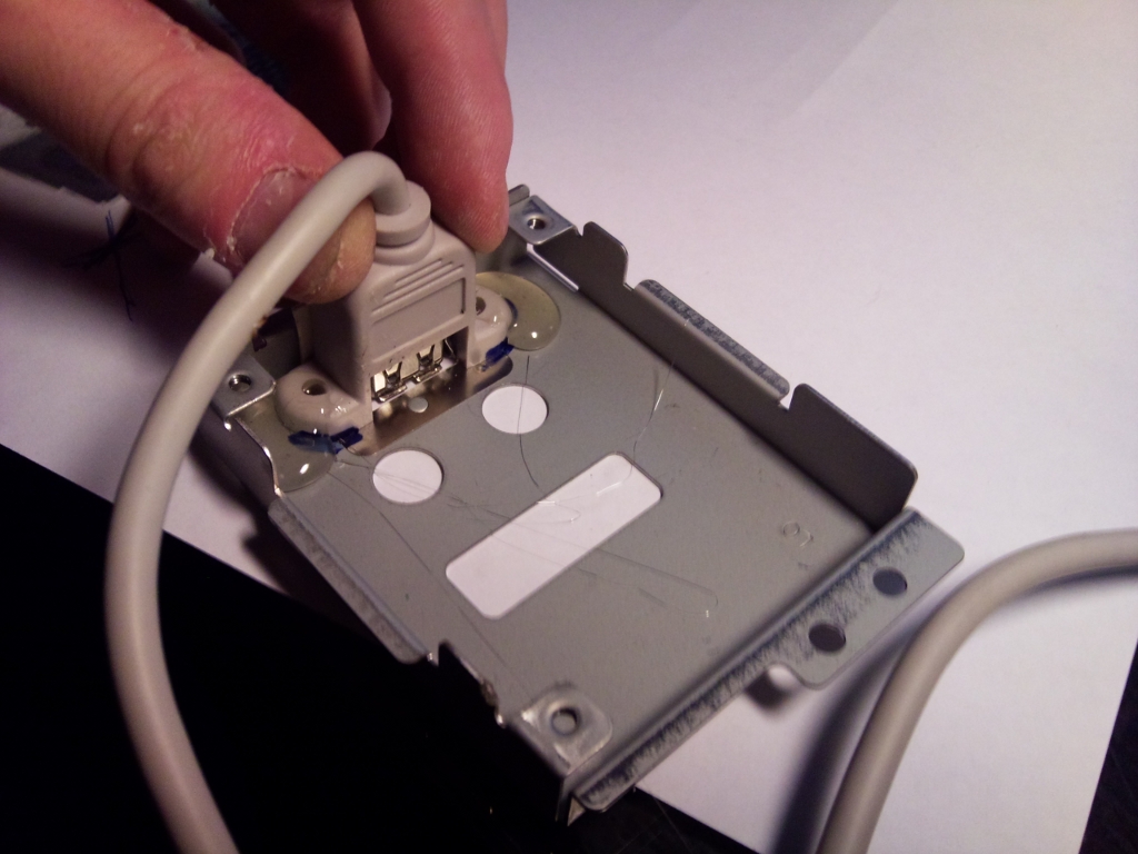

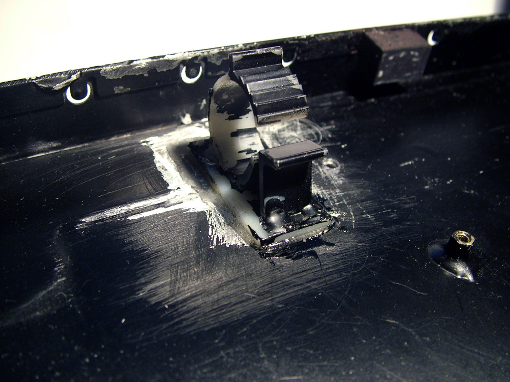

En av de første tingene jeg gjorde var og lime fast en usb kontakt der den orginale usb kontakten sto. Den orginale var noe Fujitsu spesifike greier som ikke passer vanlige hovedkort.
Minnepennen passer perfekt...
På tide med en "small scale" test. På dette tidspunktet har jeg begynt å finne ut av hva slags hardware jeg skal ha. Det som ser ut som et hovedkort er bare en utskrift skrevet ut i riktig størrelse ;)

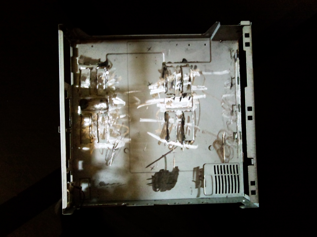

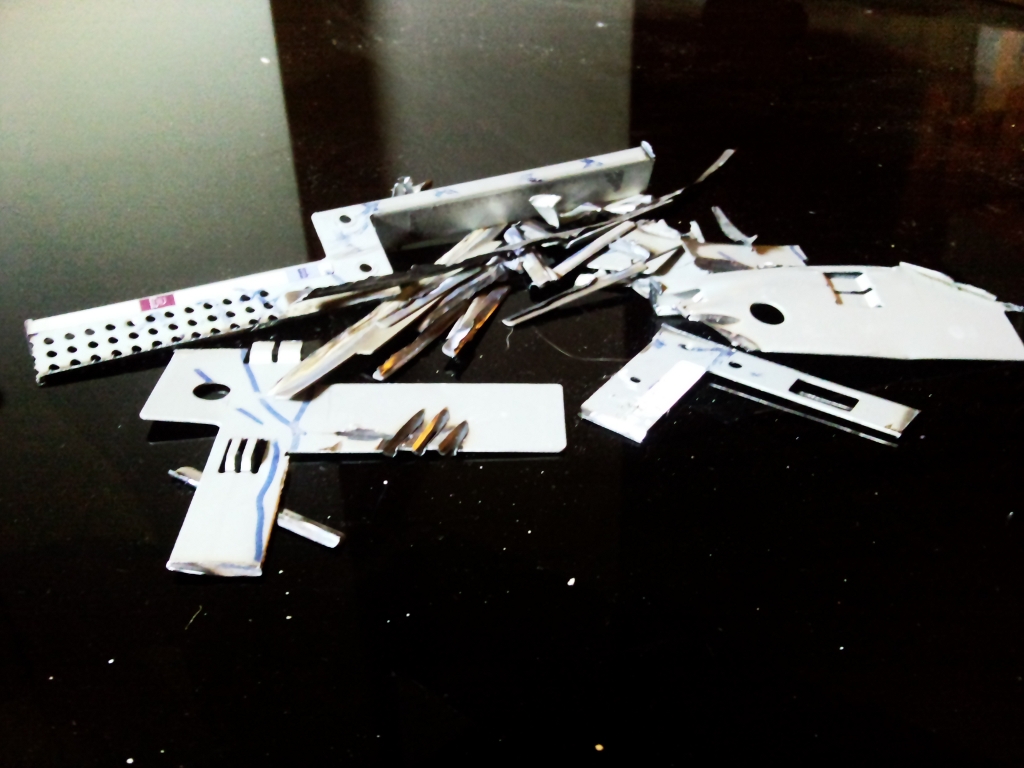

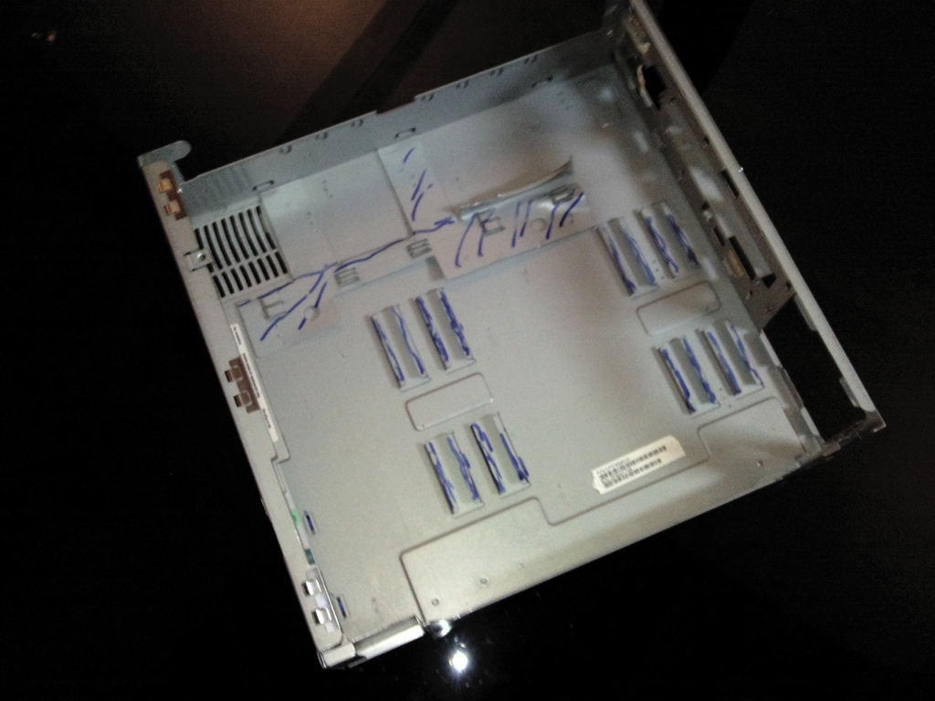

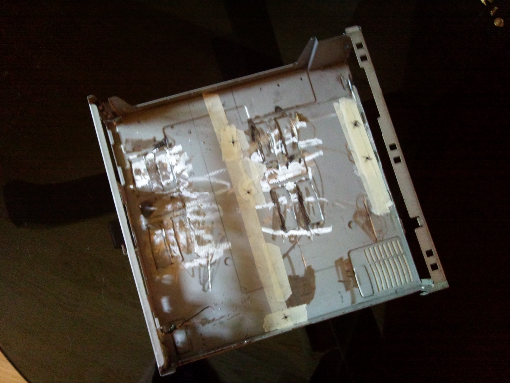

Etter en brutal runde med vinkelsliperen...
Ser det slik ut...

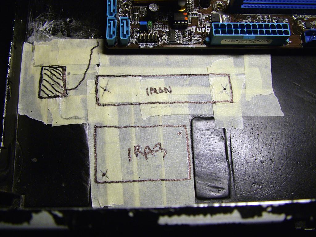

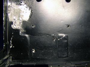

Her har jeg merket og boret hullene til hovedkort festene.

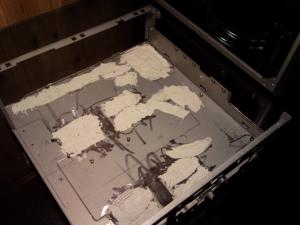

Fortsettelsen...

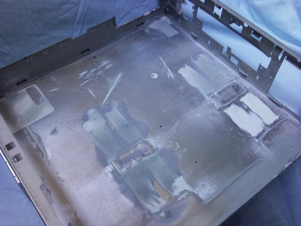

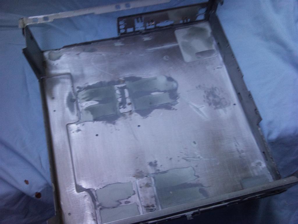

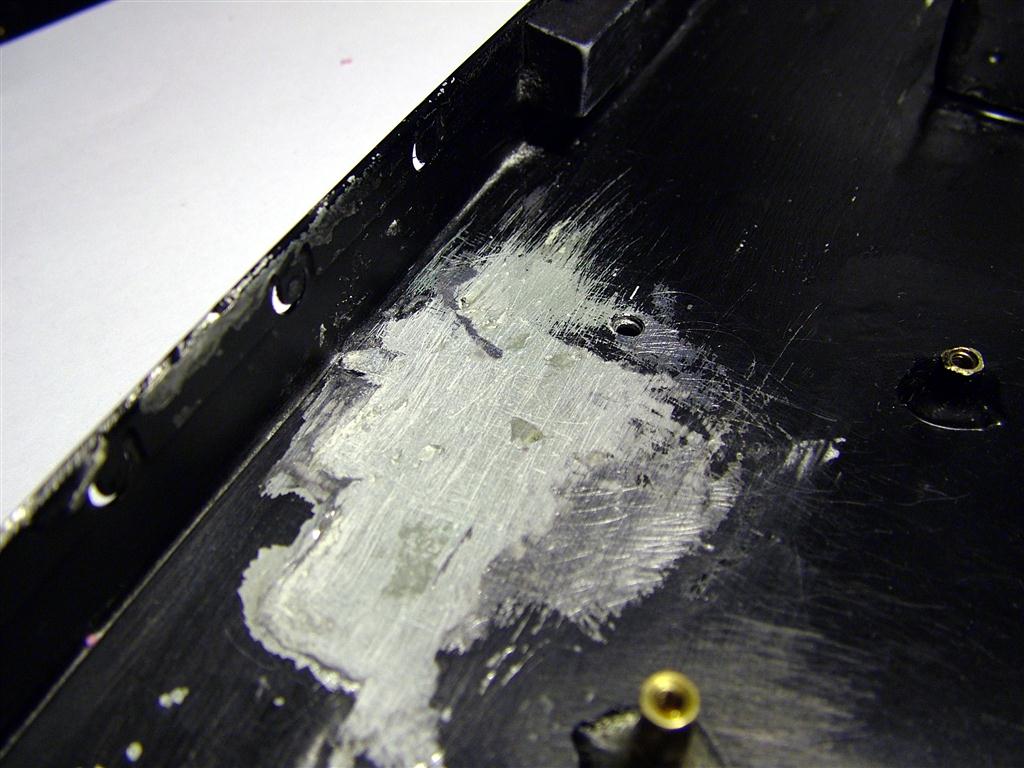

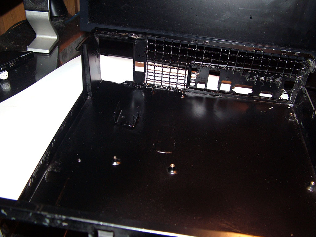

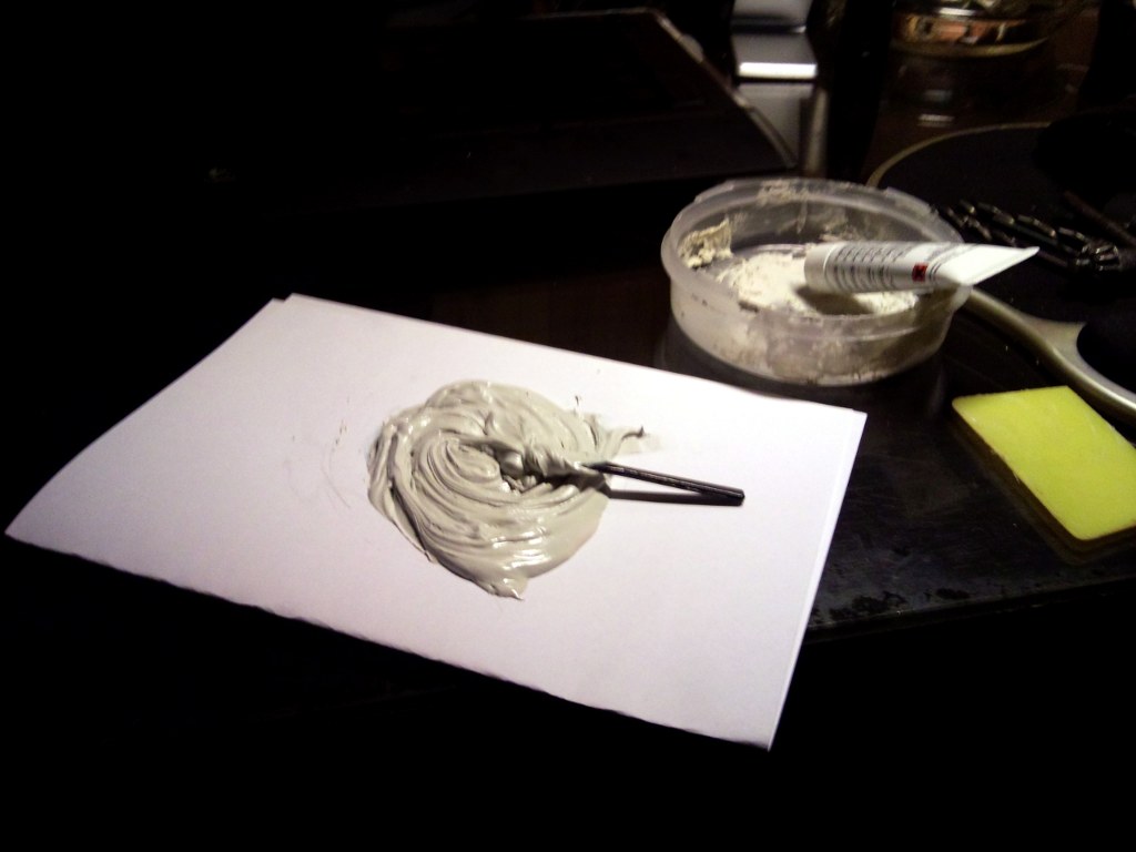

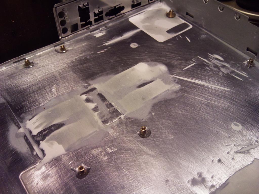

Her har jeg spraklet igjen de verste ujevnhetene etter den brutale omgangen med vinkelsliperen.

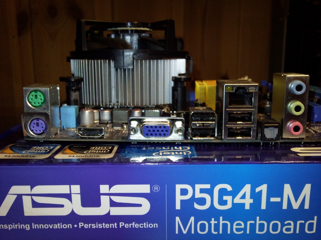

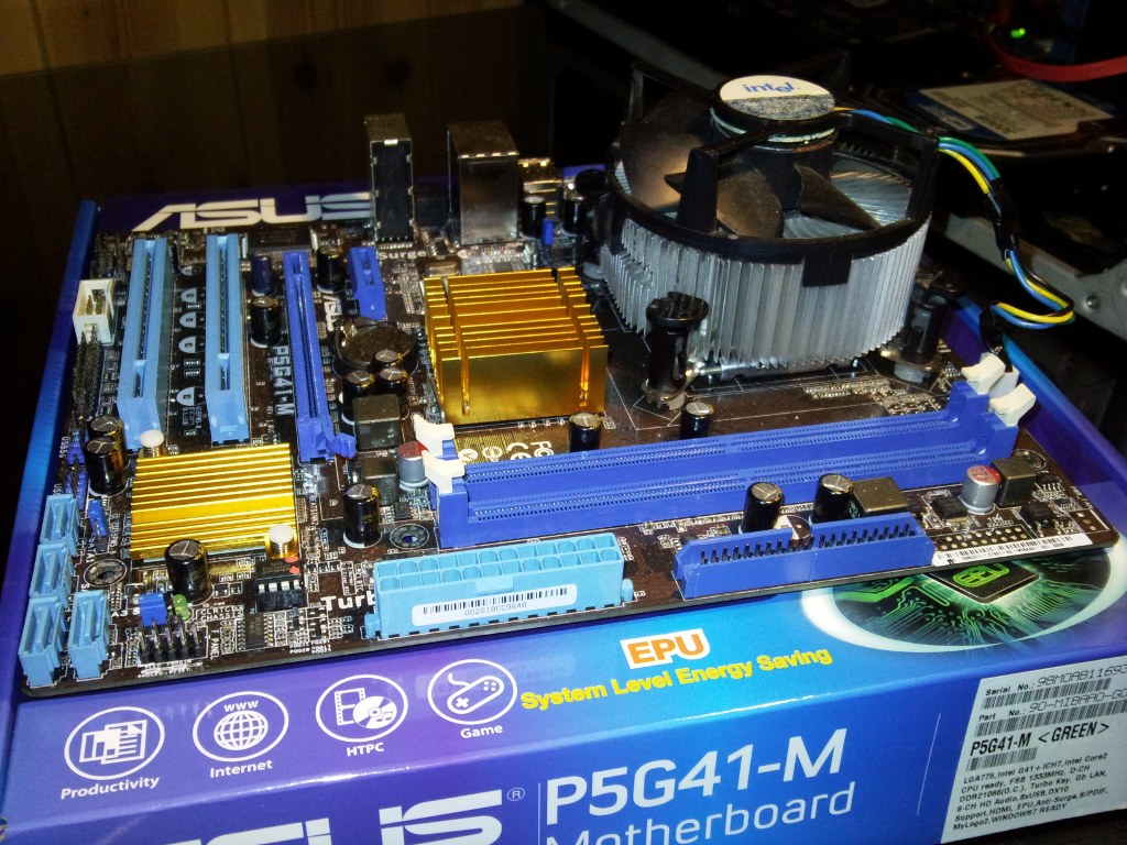

Det første jeg kjøpte av hardware var hovedkortet. Dette virket som et perfekt kort da det har HDMI og optisk lyd utgang innebygget. Det er et Intel G41 brikkesett. Kostet 450,- nytt.

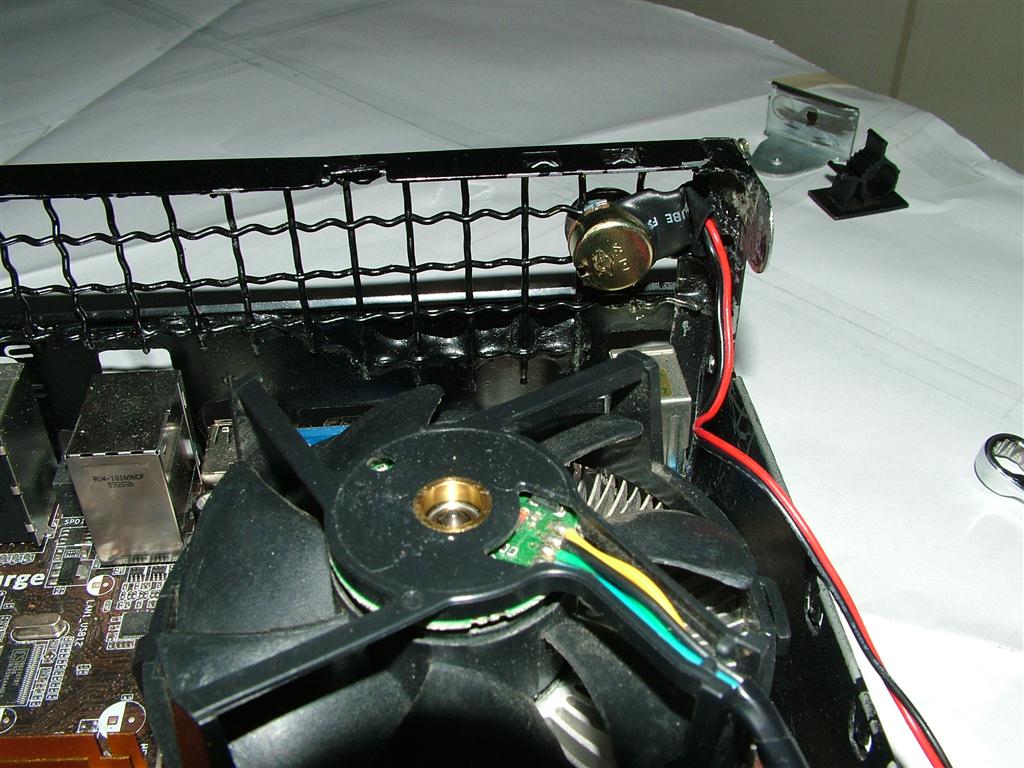

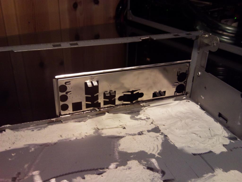

Her har jeg limt fast IO plata til hovedkortet på baksiden av kassa med 2-komponent epoxy lim.
Så var det bare og sette igang å pusse sparkel.
Siden jeg ikke har gjengeverktøy eller sveiseapperat, limer jeg fast skrufestene til hovedkortet. 2-komponent epoxy her også (sitter som f***).

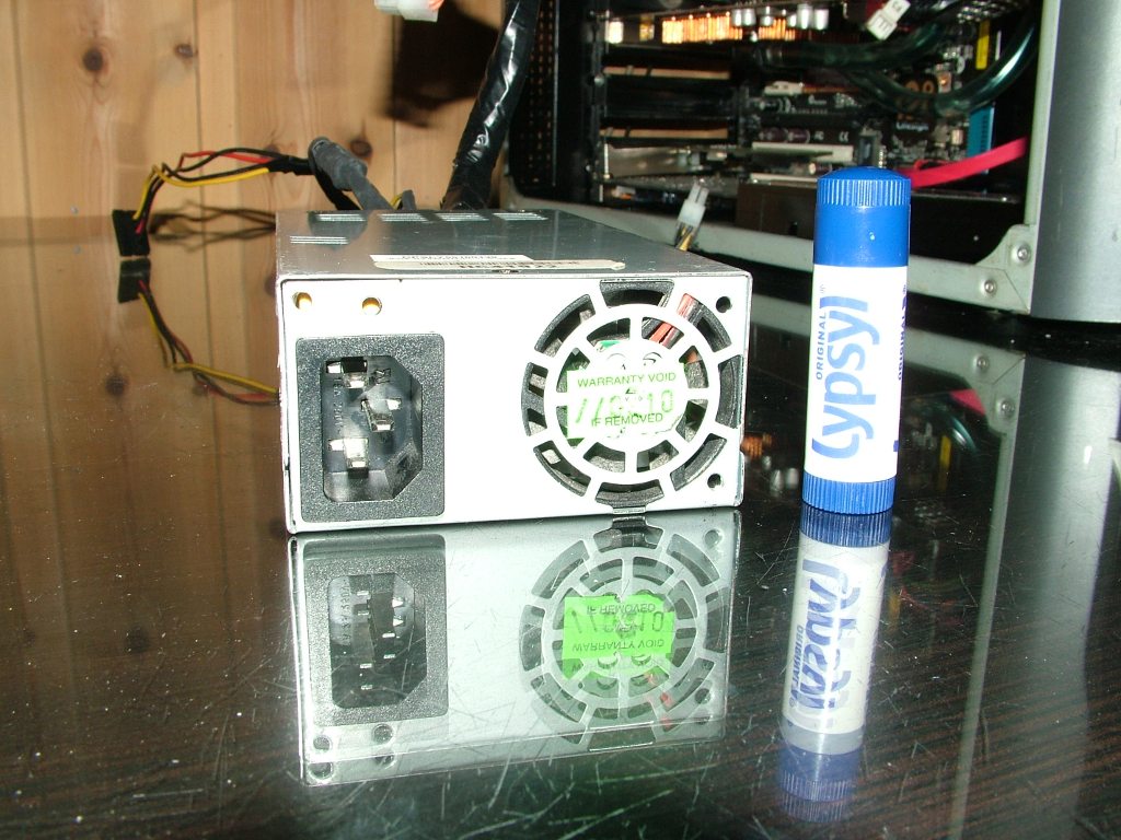

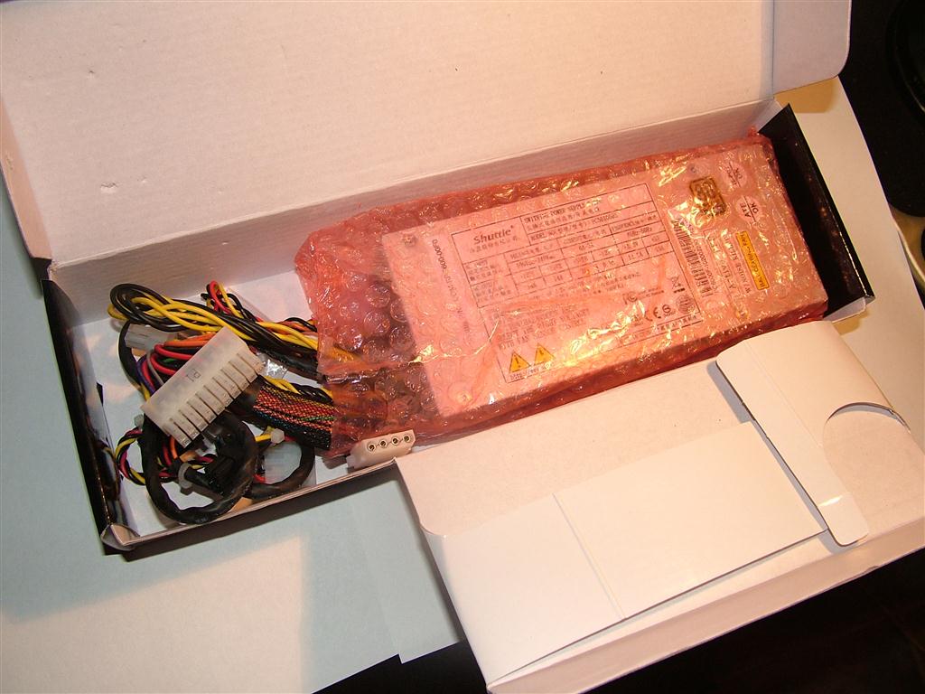

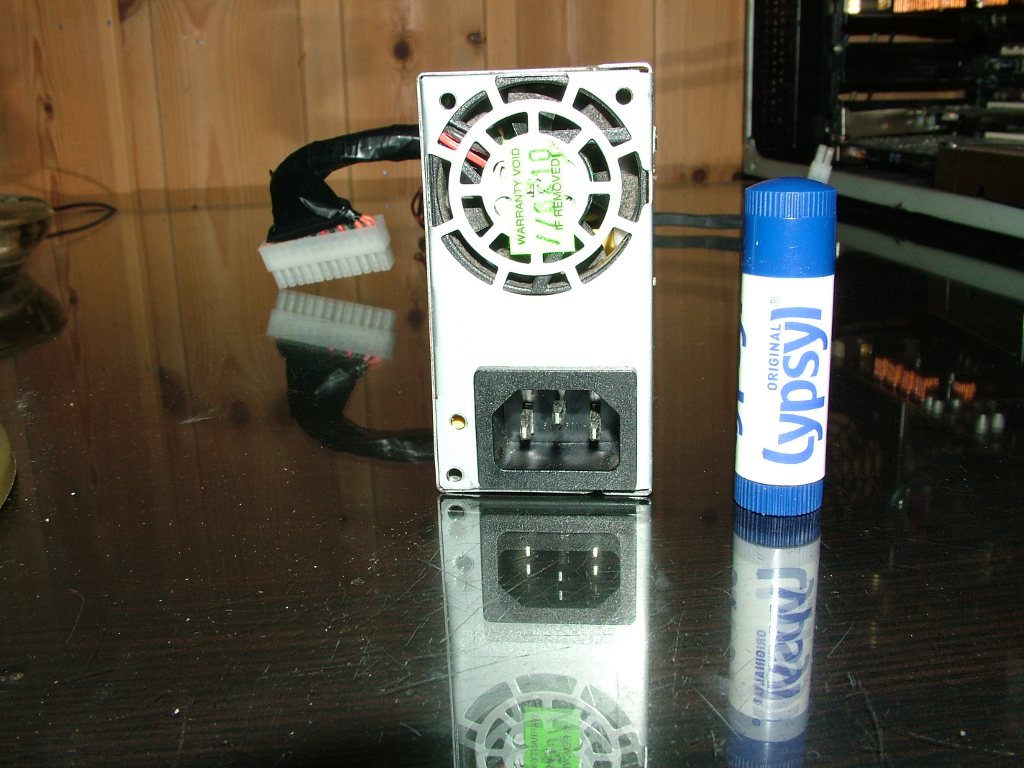

Så var tiden inne for å skaffe en strømforsyning. Jeg hadde på forhånd funnet ut av Shuttle sine SilentX PSU'er ville passe akkurat inni denne kassa. En 300w koster rundt 6-700 kr. Prøvde å finne noen brukte her til lands, men fant ingen så jeg tok turen til Ebay. Der fant jeg en Achme AM630BS22S Shuttle Power Supply på 220w til 9.20$. Frakt fra California kom på 37.10$ hehe. Til sammen kostet dette 292,- kr.
Denne PSU'n er liten!

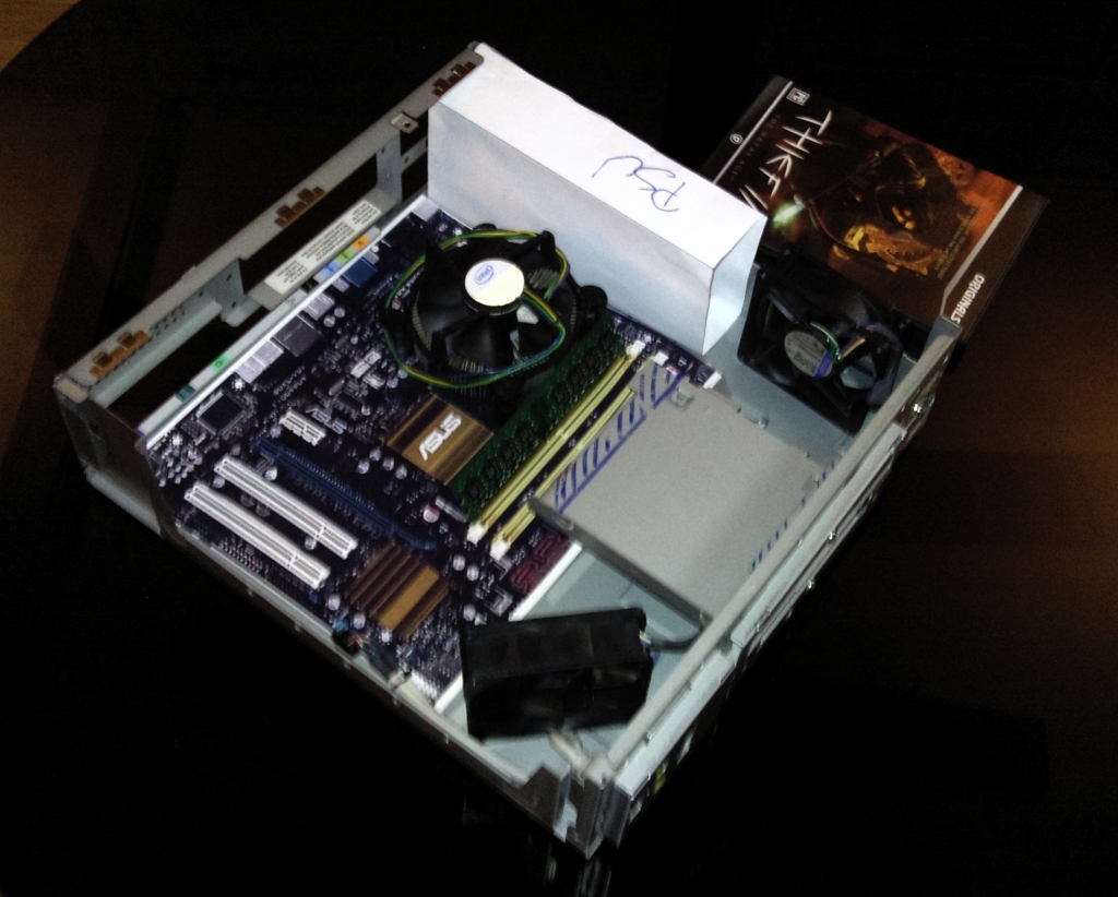

Så en liten test montering...

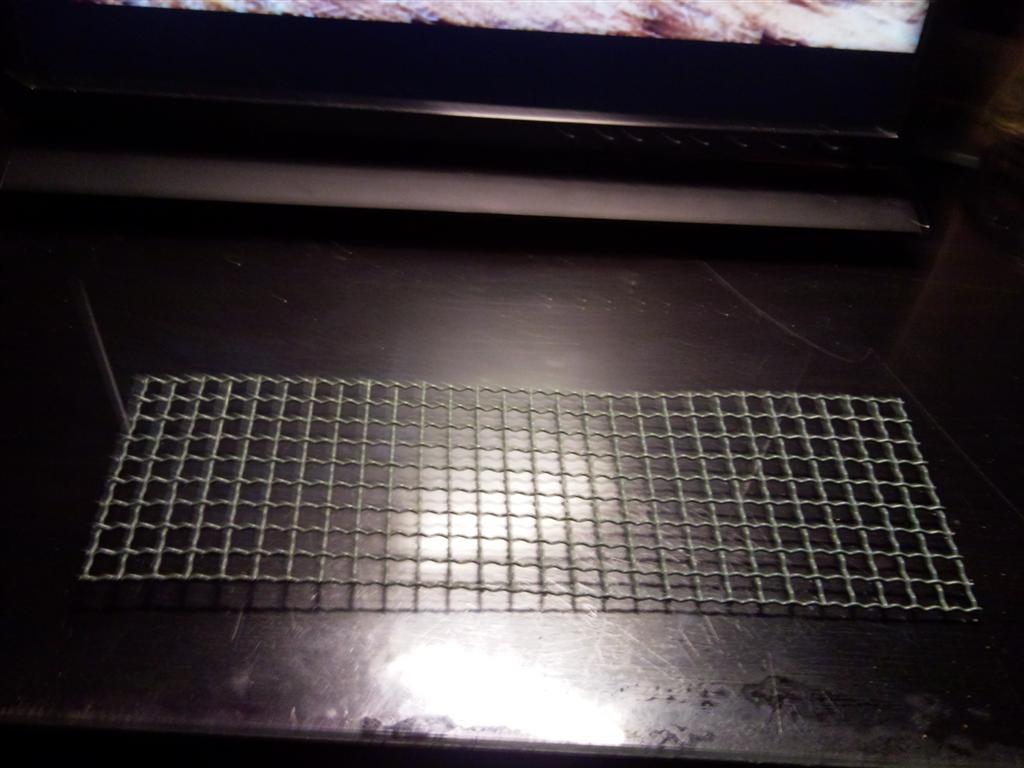

Dette er noe netting jeg fant da jeg ryddet på taket hvor jeg jobber. Tilhører noe kjølevifter som har blitt byttet ut. Klippet av en liten bit og kastet resten.

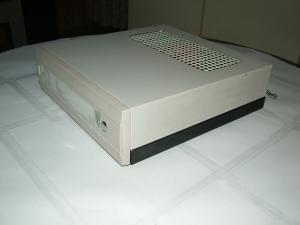

Blir luftig ihvertfall. Har tatt en grov lakkering av kassa for å få litt helhet.

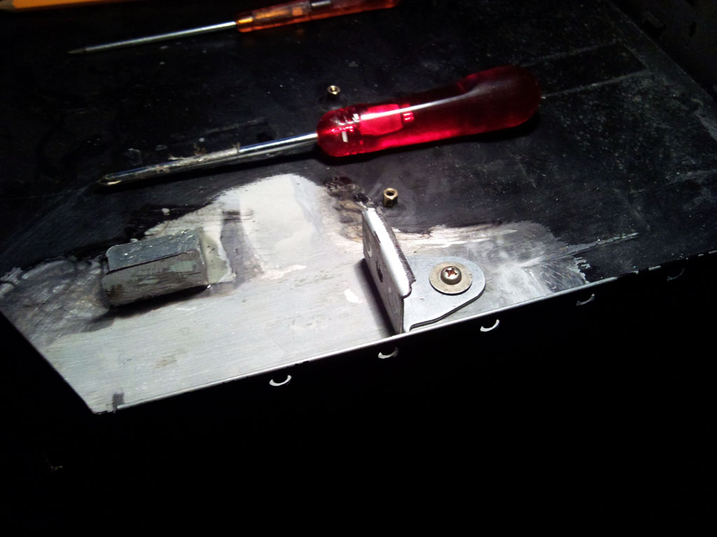

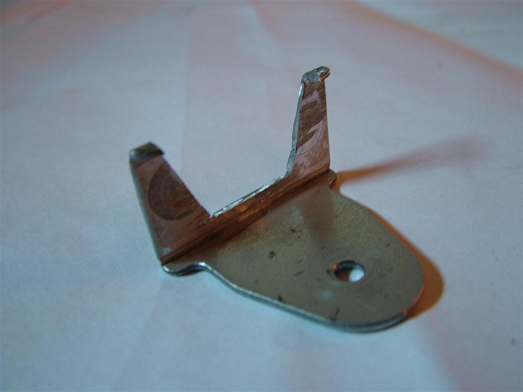

En dings jeg fant på gulvet da jeg feiet. Tenkte at den kunne brukes til noe. Med tilpassning med vinkelsliperen ble den fin.

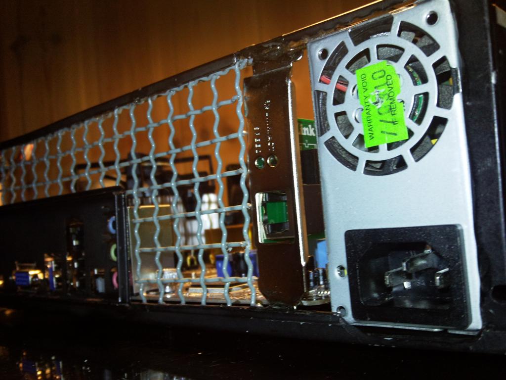

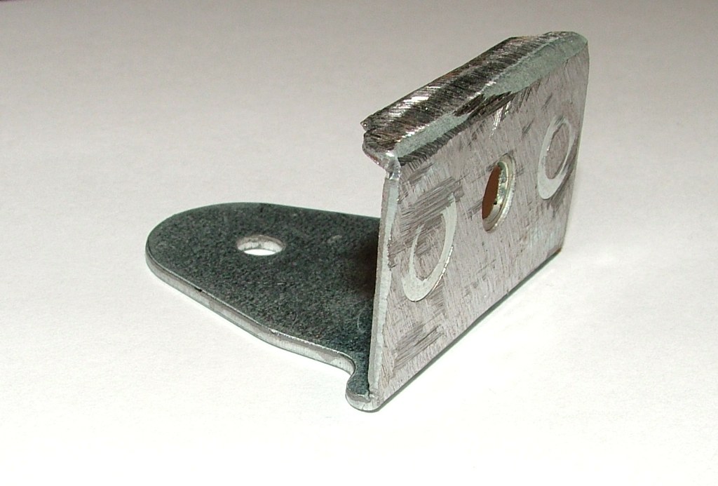

Brakketer for å holde PSU på plass.

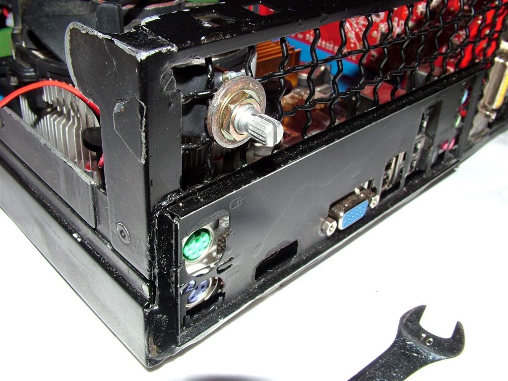

IO portene matcher sånn passe...
Jeg trenger et ekstra nettverkskort til PCen så her tilpasser jeg brakketen til nettverkskortet. Ikke så lekkert, men det vil gjøre jobben.
Limt fast med epoxy...

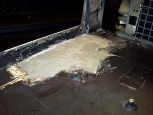

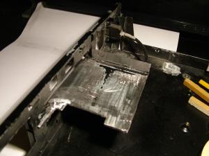

Det er en liten "forhøyning" i bunnen der PSU skal stå så jeg har nok en gang vært frempå med vinkelsliper og dremel for og jevne ut bunnen. Her har jeg sparklet opp å pusset ned.

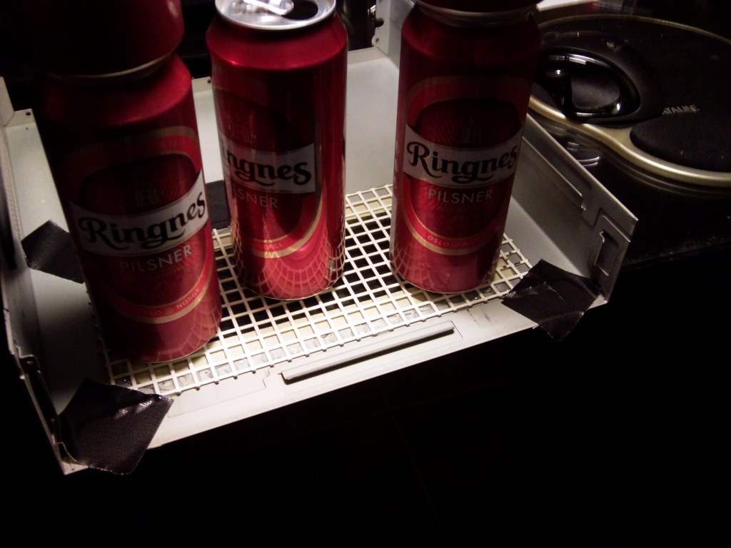

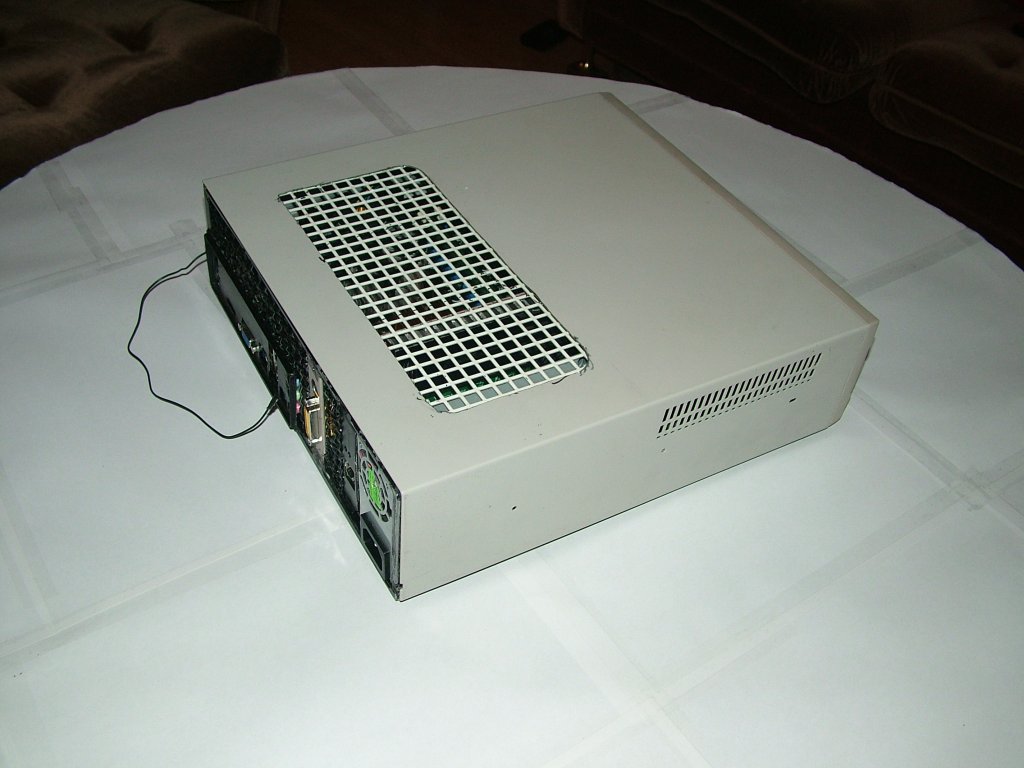

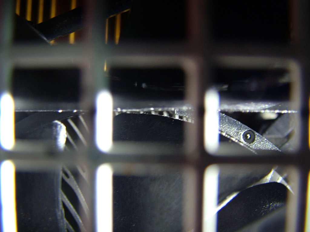

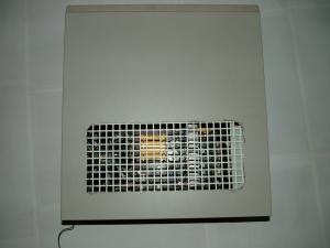

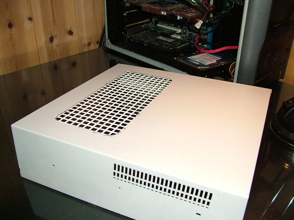

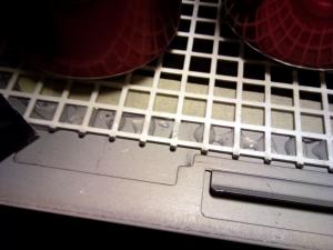

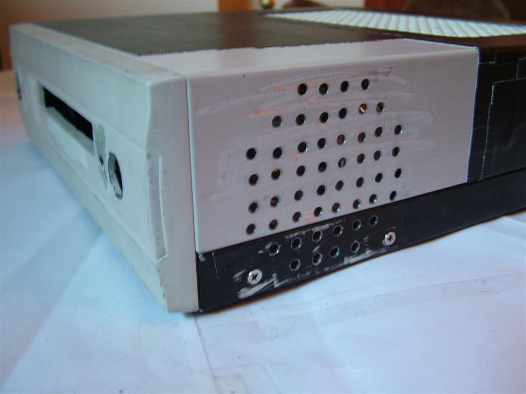

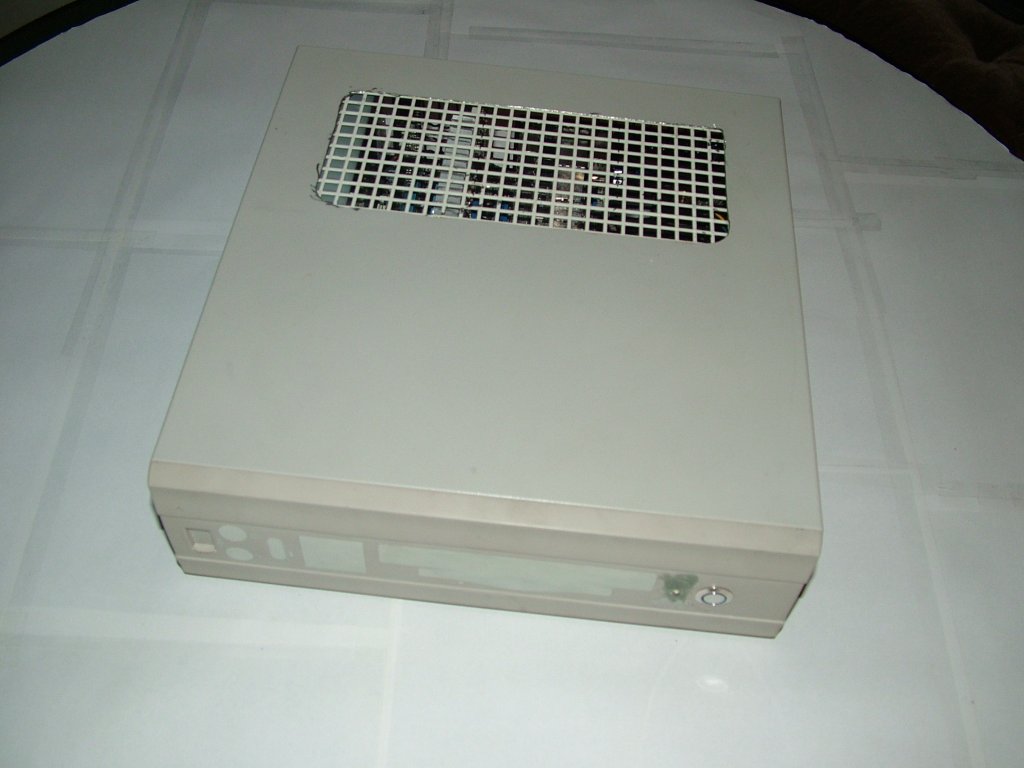

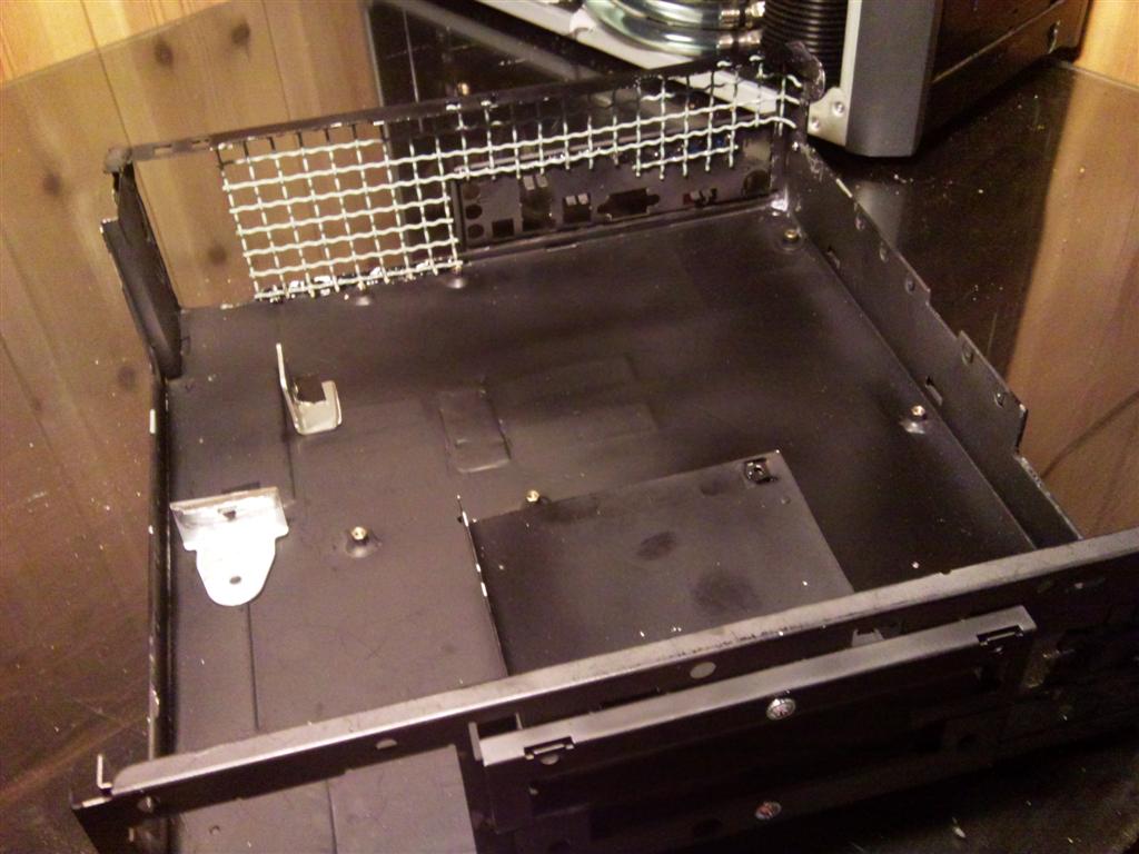

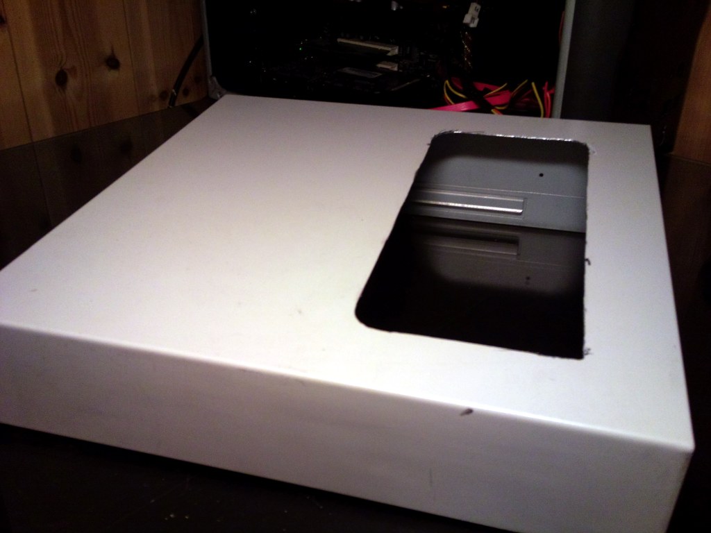

Jeg trenger litt lufting i toppen av kassa med såpass kraftg hardware.
Her har jeg kuttet ut hullet med en dremel.

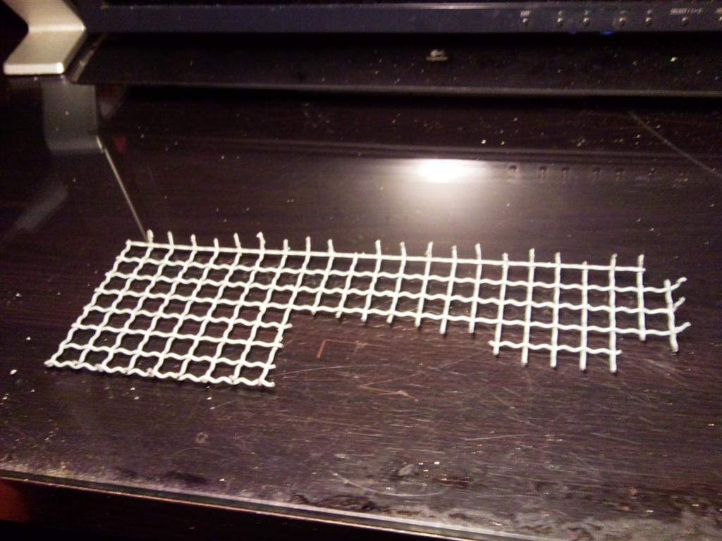

Dette har en gang vært et gitter over en taklampe i en vareheis.

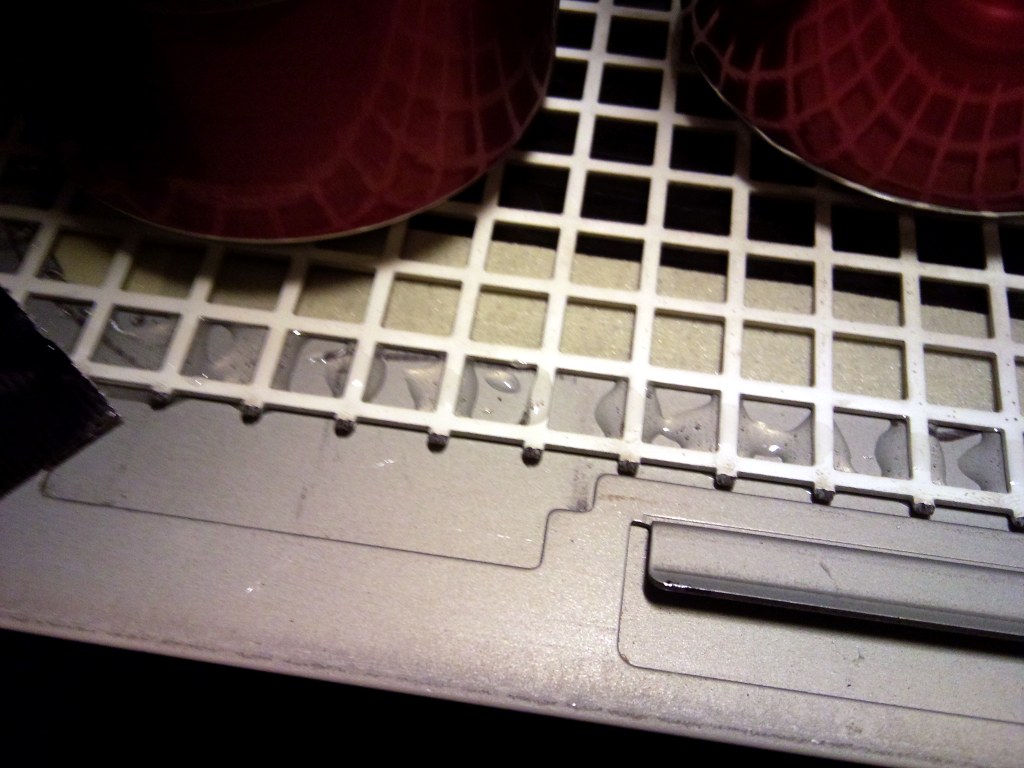

Her har kuttet ut en passende bit av gitteret og limt det fast med epoxy lim. Ja, jeg gjorde dette på en fredags kveld ;)
Ser ikke så galt ut. Kunne ha kjøpt noe kulere gitter, men dette var gratis.

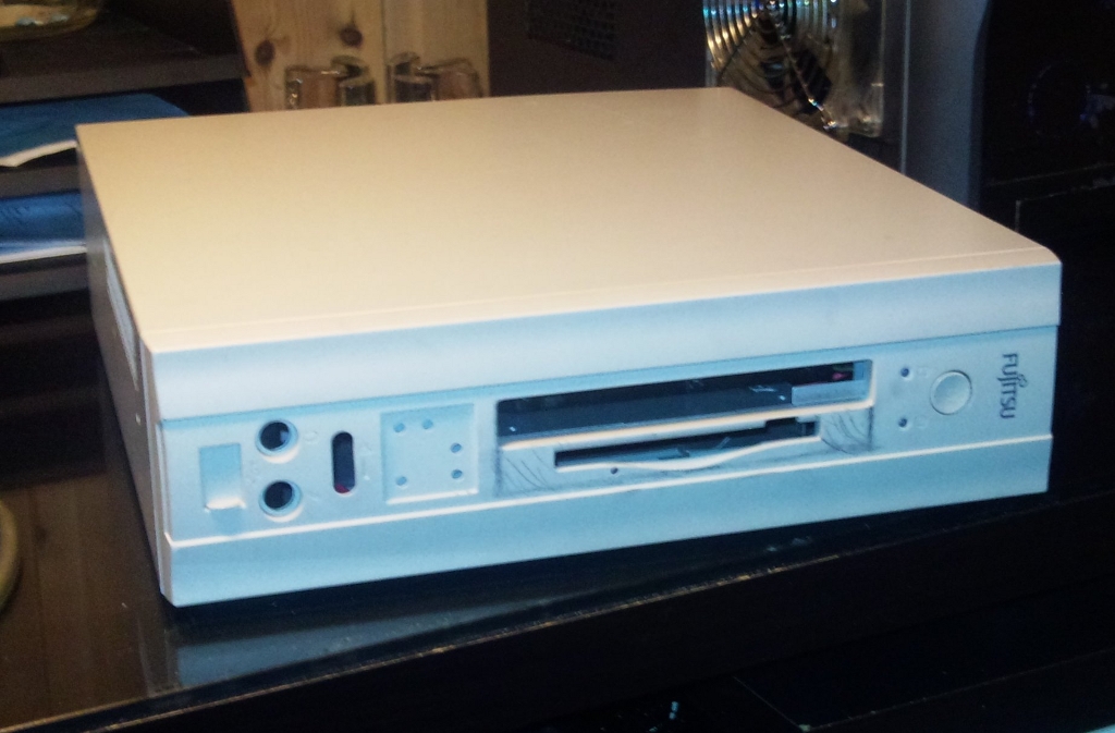

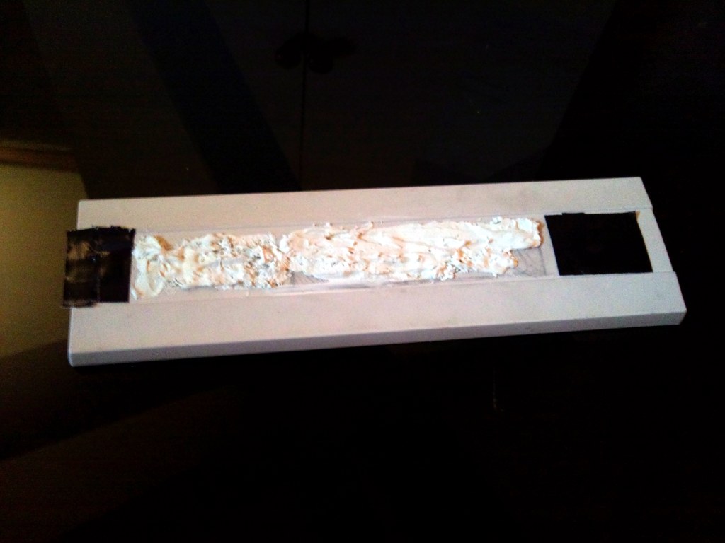

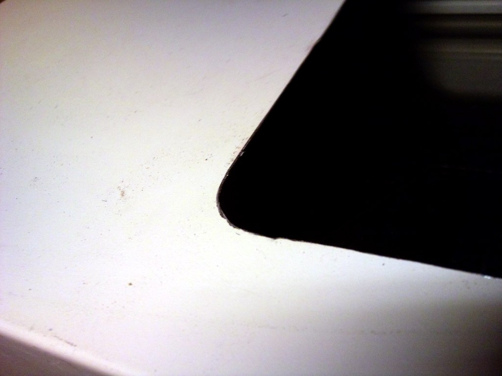

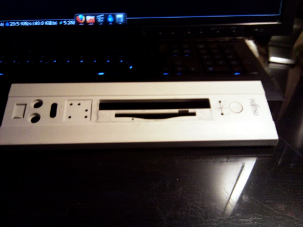

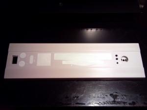

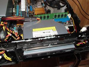

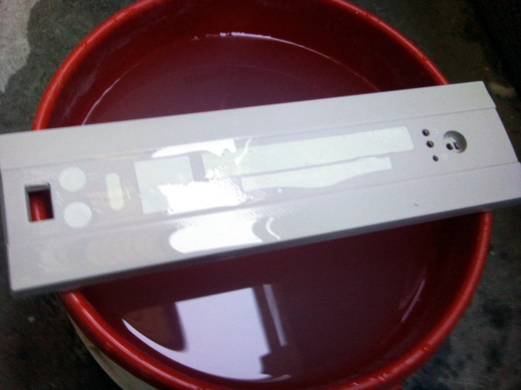

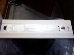

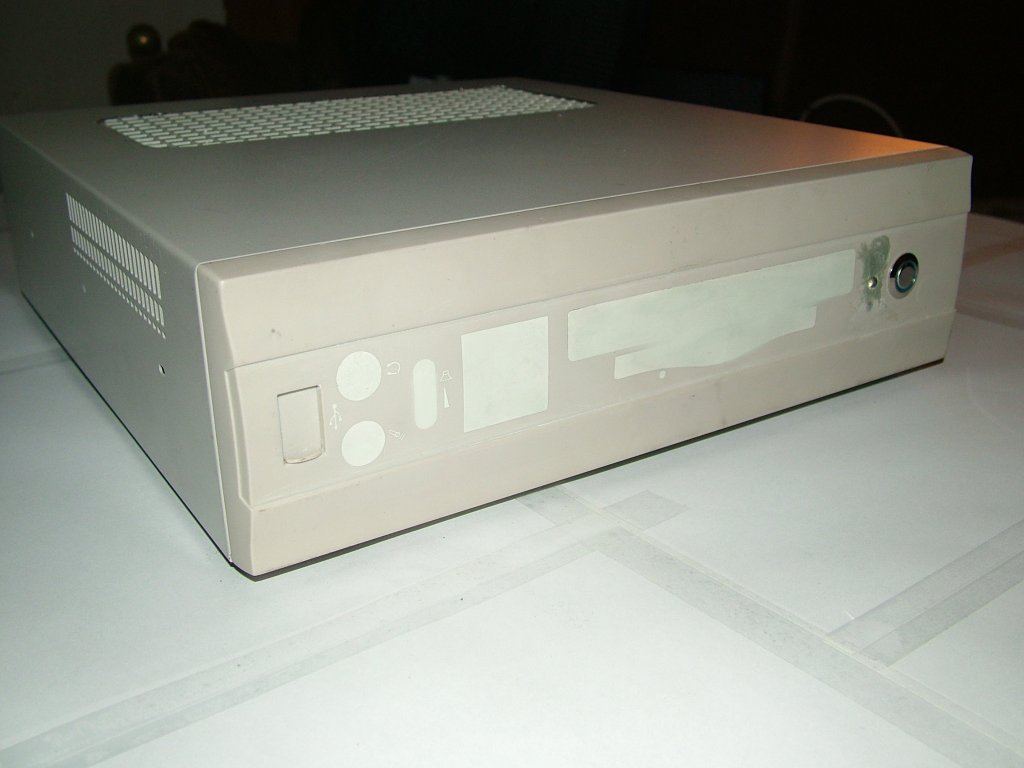

Her har jeg begynt og jobbe litt ned fronten. I første omgang blir det ingen dvd/blueray spiller. Jeg ripper alle filmer jeg kjøper over til mkv filer. CD-mediet er håpløst tungvindt og tåler lite slitasje.

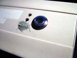

Skal sparkle igjen det nederste LED hullet. Skal ha power led og en led for pc-speaker'en.

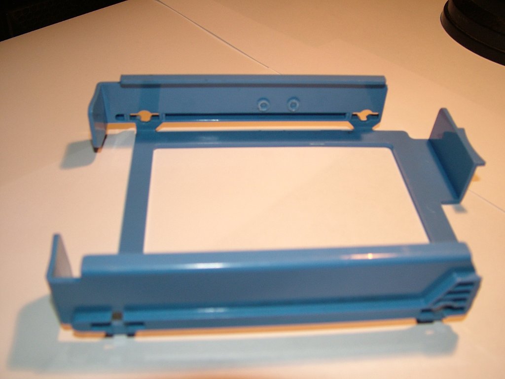

Dette verktøyløse feste for harddisker tok jeg fra et kabinett i en e-avfalls kurv.

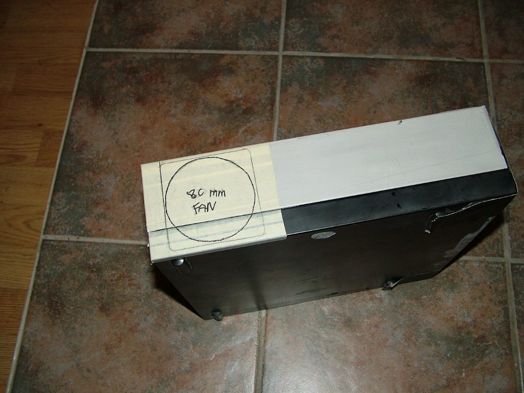

Merket hull for 80mm vifte hull på siden av kabinettet. Kanskje jeg skjærer dette til helga.

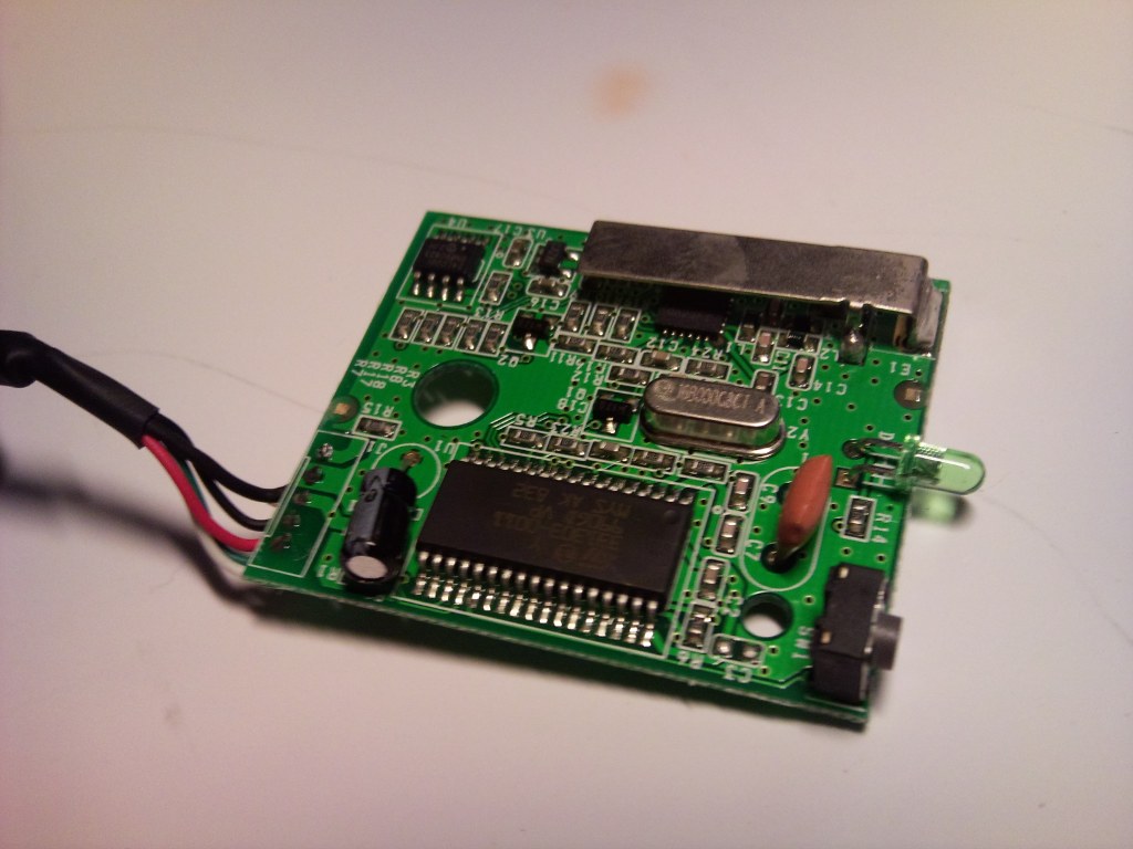

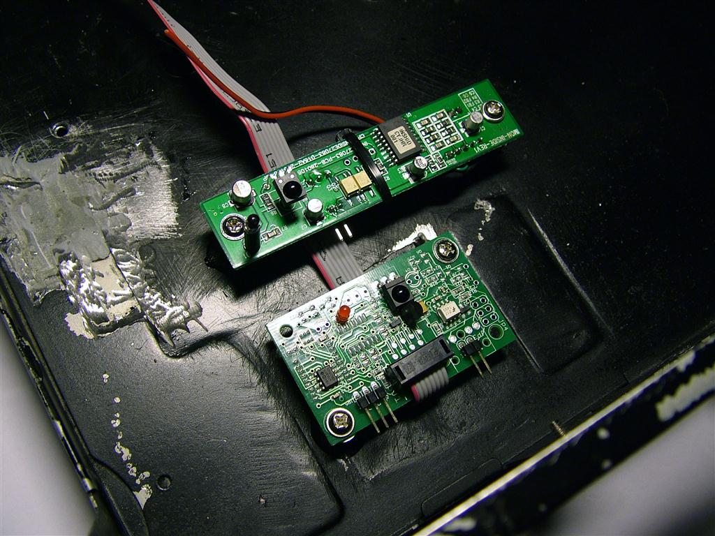

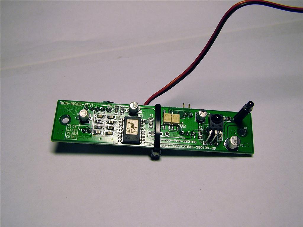

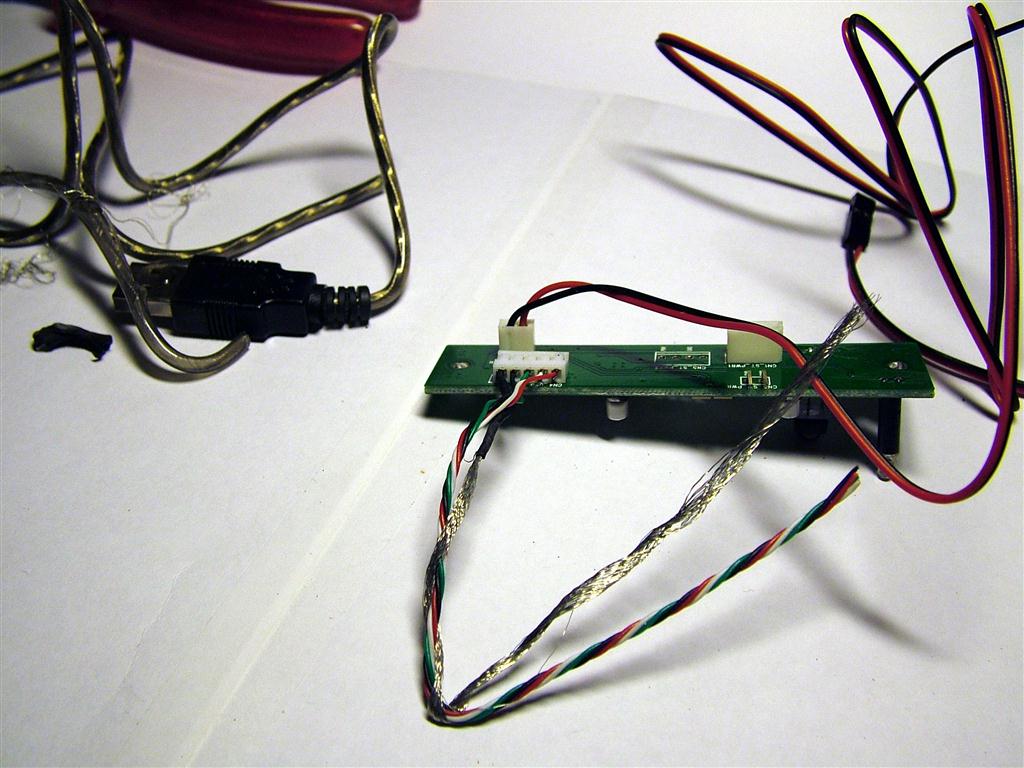

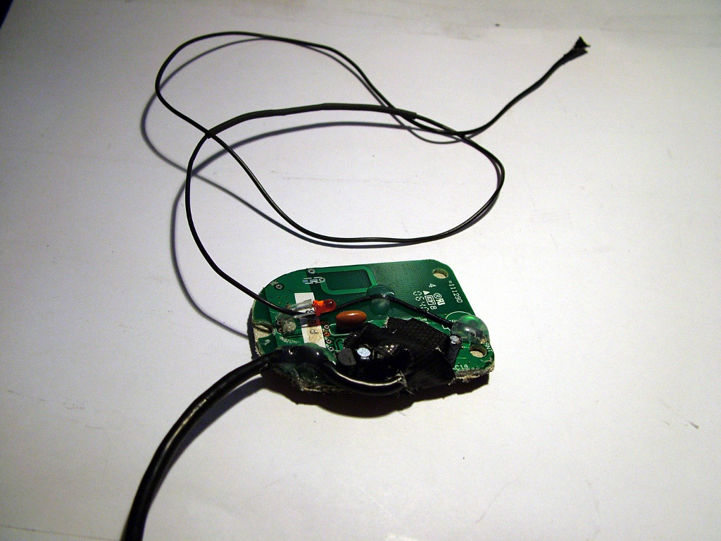

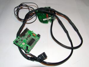

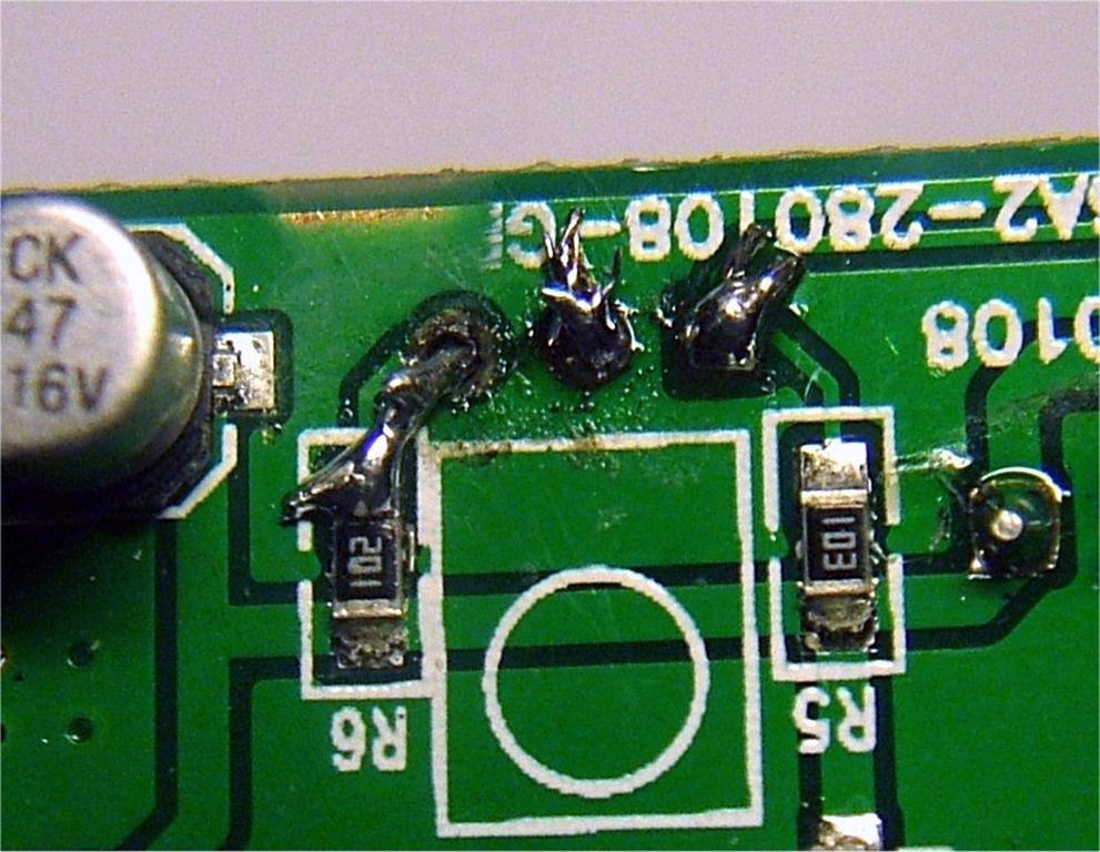

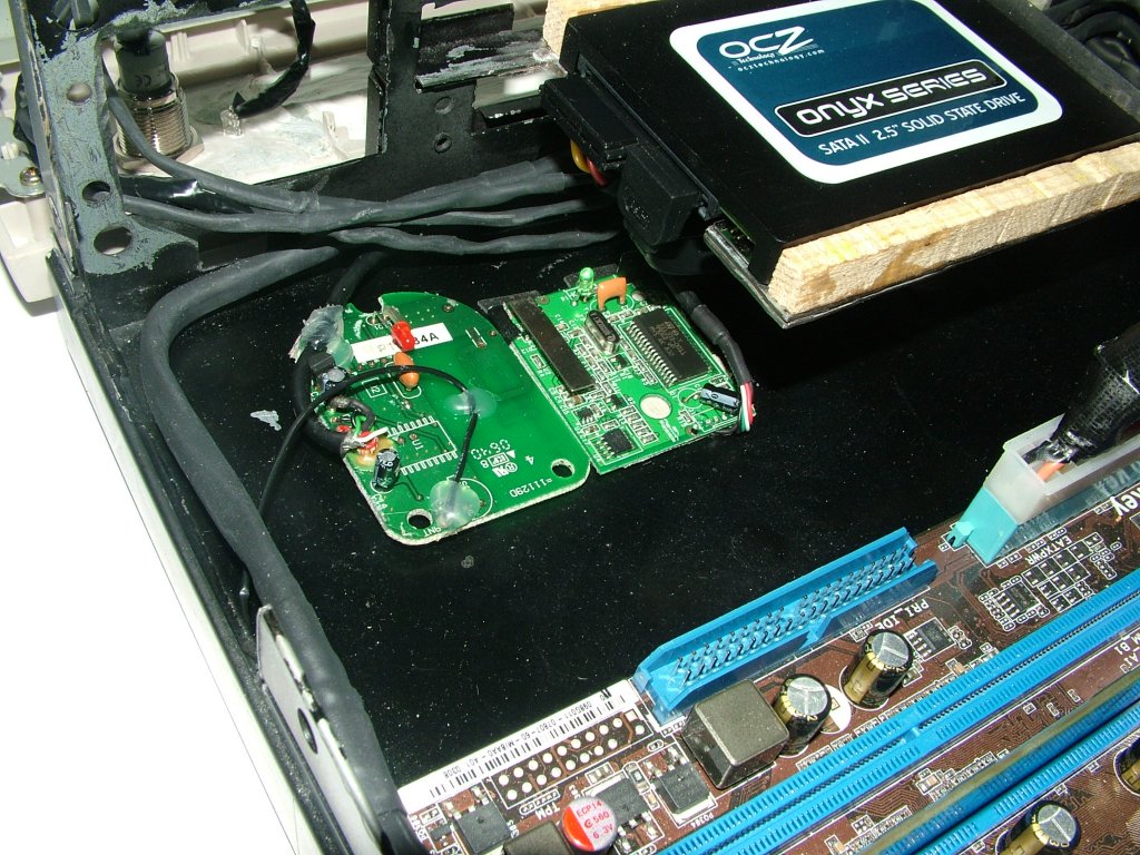

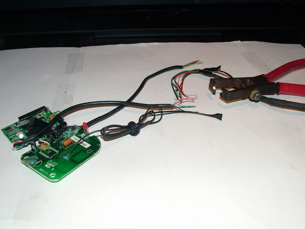

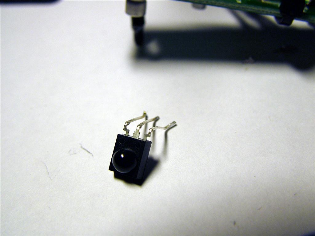

Her har jeg plukket i fra hverandre mottakeren til Rumblepad'en. Har tenkt å prøve og integrere den i kassa.

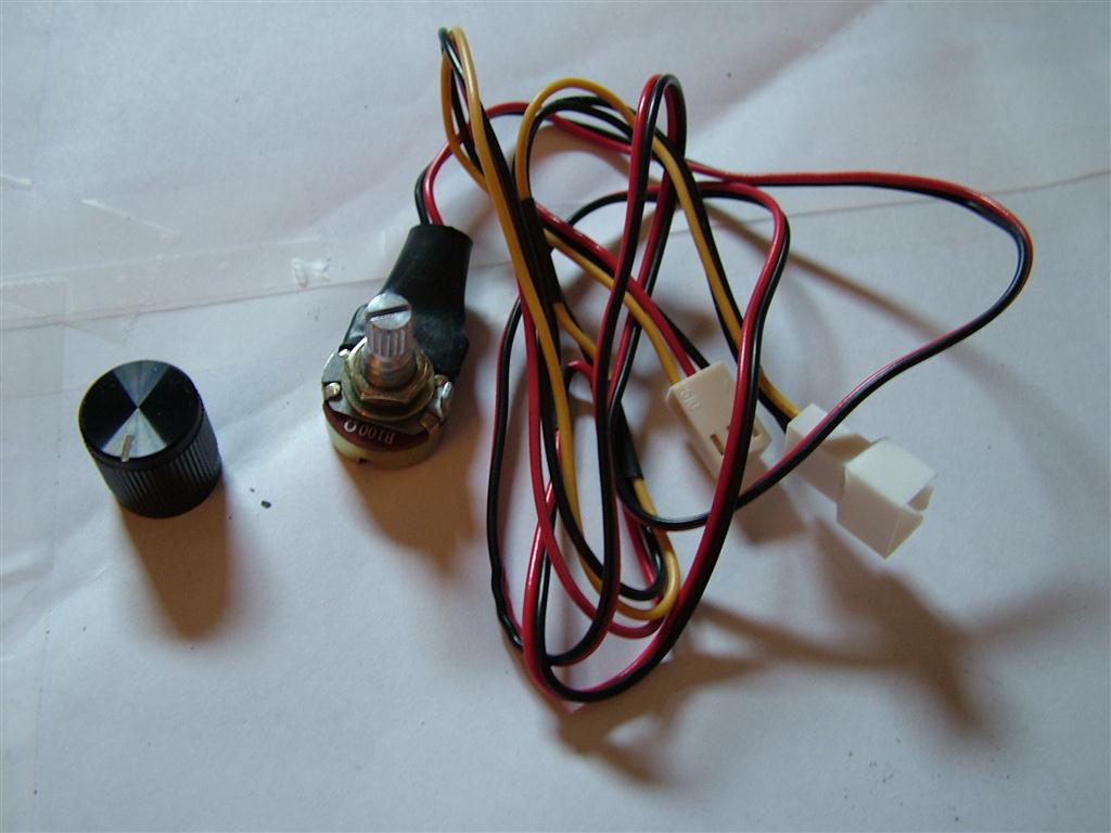

Det blir et par endringer: Jeg dropper viftehull i siden av kabinettet og jeg bytter ut Raptor disken med en OCZ Onyx 30GB SSD. Denne SSD'n får man nå for ca 550,- kr. Raptor disken er fin, men den bråker fælt, blir veldig varm, bruker mye strøm og tar stor plass.

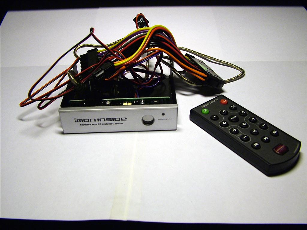

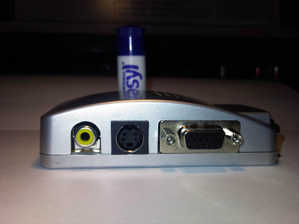

Jeg har fått en pakke fra Hong Kong! En VGA til S-video converter. Jeg har fremdeles en sånn god gammeldags TV med bare S-video inn. Hovedkortet har bare VGA og HDMI ut så jeg får ikke koblet pcen til tven. Det er dårlig med lavprofil PCIE skjermkort med S-video ut på markedet nå til dags.
post-30081-0-88114300-1289937268_thumb.jpg post-30081-0-72584900-1289937057_thumb.jpg
post-30081-0-79959800-1289937064_thumb.jpg post-30081-0-61264600-1289937071_thumb.jpg
Denne kjøpte jeg fra Ebay og kostet så mye som 83,- kr inkludert alt. Hadde mine tvil om denne dingsen. Har testet den såvidt og den funker. Så litt flimmer i bildet, men det tror jeg ordner seg når jeg justerer Hz'en på skjermkortet. Denne duger til jeg får meg en ny flatskjerm TV (med HDMI) og det blir ikke så altfor lenge til :D

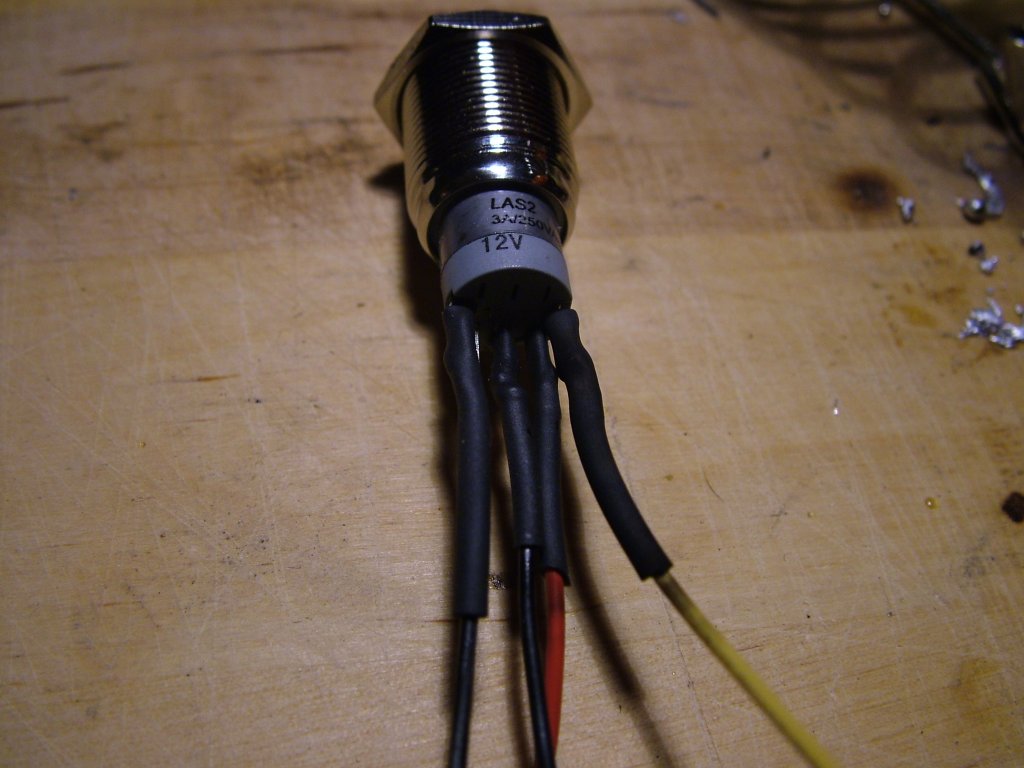

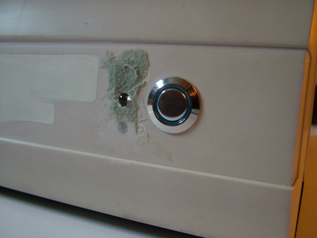

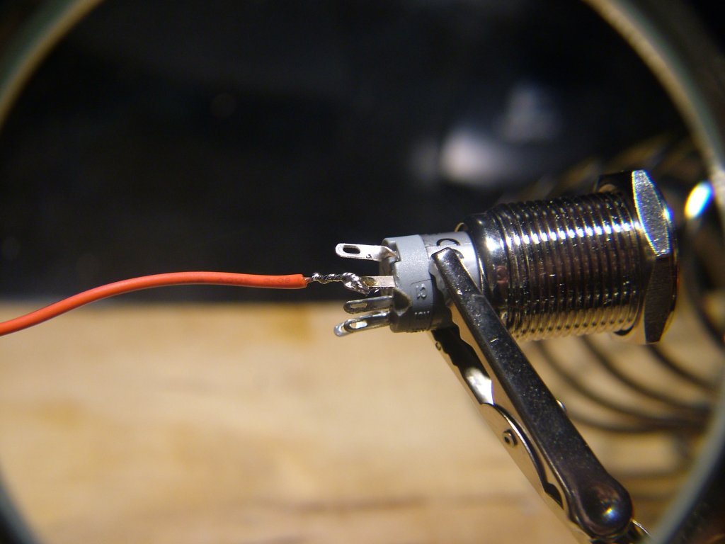

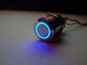

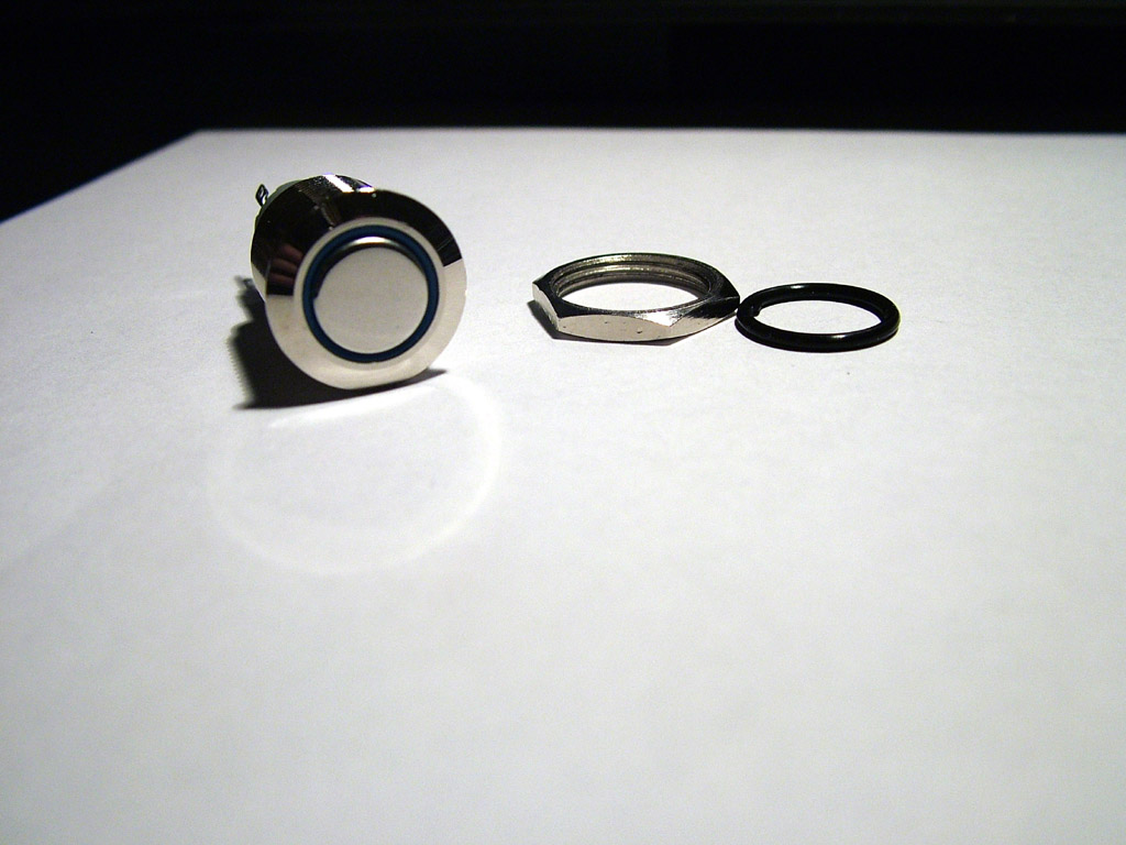

Så var jeg innom hentebua til Netshop og kjøpte meg en strøm bryter. Blå fargen er egentlig mye mørkere og lyser ikke så sterkt som det ser ut som på bildet.

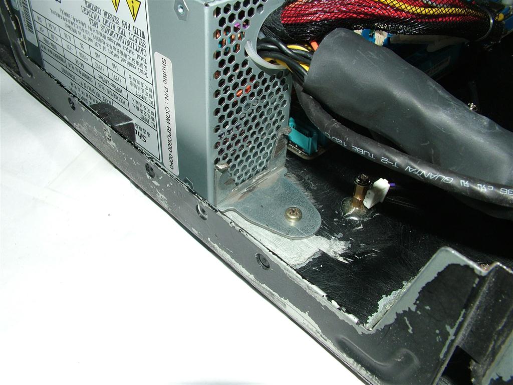

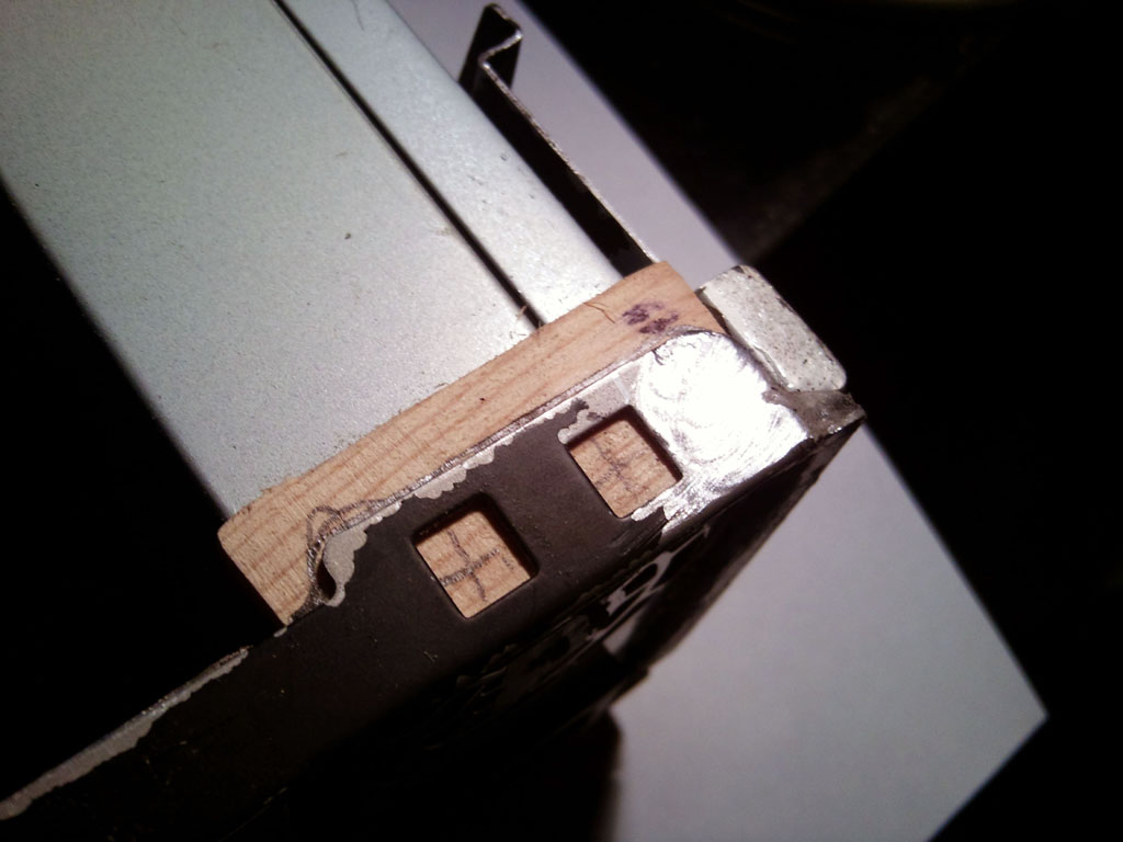

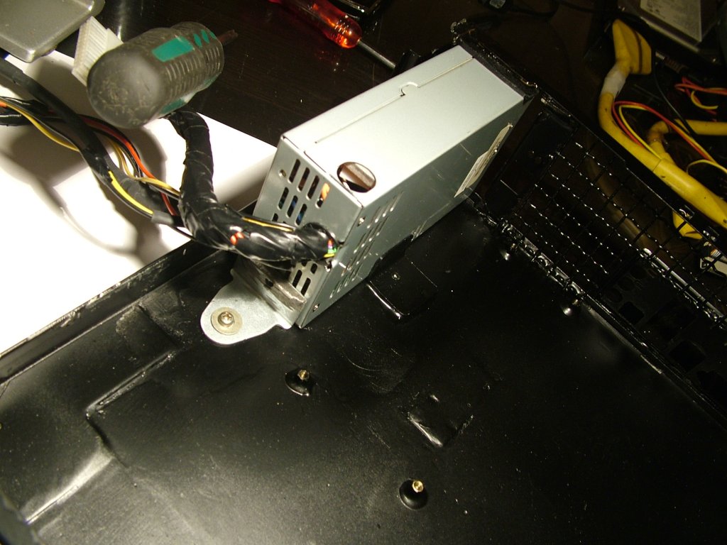

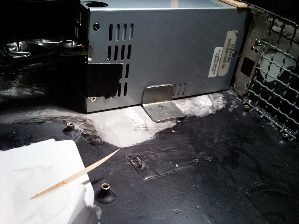

Idag har jeg jobbet med å få ordnet et ordentlig feste til PSU'en. Jeg er nesten ferdig...
post-30081-0-53940800-1289938832_thumb.jpg post-30081-0-93490600-1289938938_thumb.jpg
post-30081-0-94994700-1289938945_thumb.jpg post-30081-0-17160200-1289938960_thumb.jpg

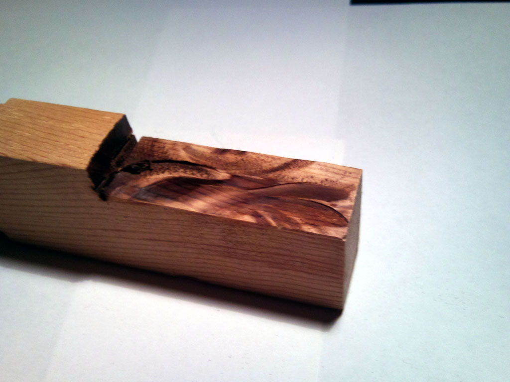

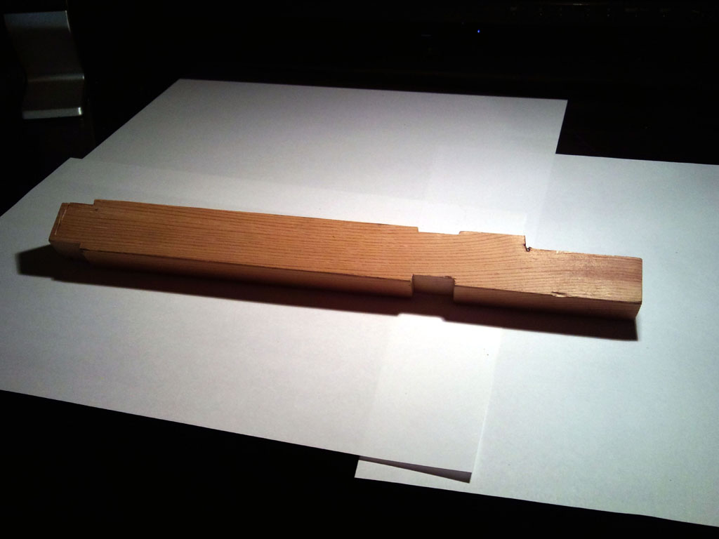

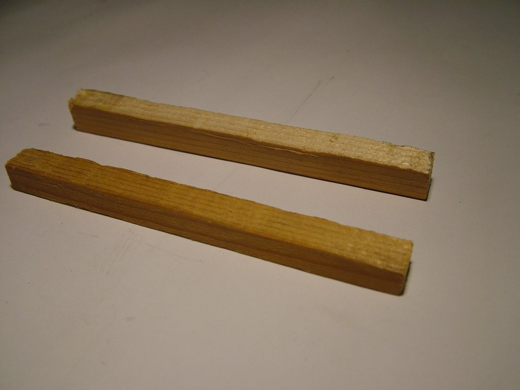

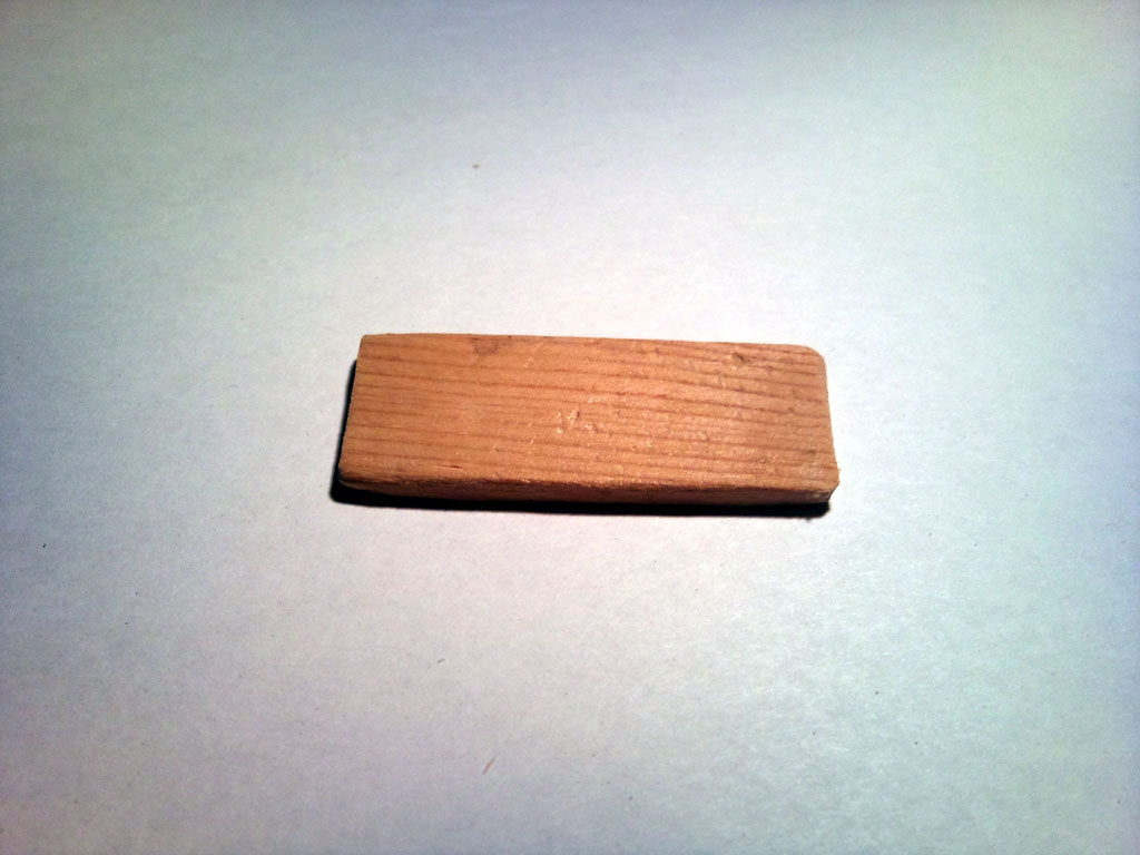

Denne trebiten var en gang en del av en IKEA skohylle (som var noe elendig dritt). Kuttet av en bit med dremelen og slipt ned til en passende størrelse. Denne har jeg limt fast i toppen av kabinettet for å fylle ut tomrommet mellem PSU og toppen av kabinettet. Denne skal finslipes etterhvert.
post-30081-0-25826400-1289940051_thumb.jpg post-30081-0-94390000-1289940064_thumb.jpg
Har limt fast denne braketten med epoxy.
post-30081-0-46557200-1289940322_thumb.jpg post-30081-0-39717900-1289940330_thumb.jpg
post-30081-0-77509800-1289940337_thumb.jpg post-30081-0-35611900-1289942683_thumb.jpg

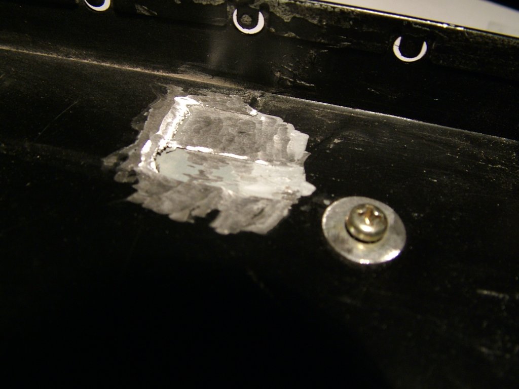

Her har jeg borret et skruehull til den siste feste braketten. Det eneste jeg mangler nå er en avstandskloss mellom PSU og sideveggen på kabinettet. Da blir PSUen stående bom fast. Har avsluttet med en grov lakkering. Bare for å få litt helhet.

Jeg har testa ut denna VGA-S-video converter'n og den er ikke noe særlig tess. Får ikke bort flimmer + at det virker som boksen ikke er rask nok til og knonvertere så videoen ser treg ut (hakkete). Den er sikkert fin til en overvåknings monitor eller no, men til å se film på er den ubrukelig.

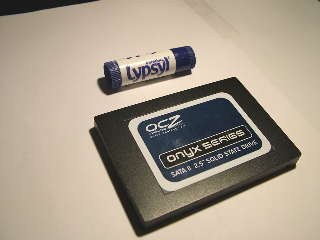

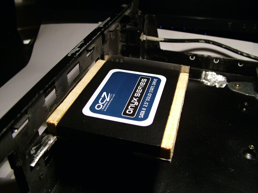

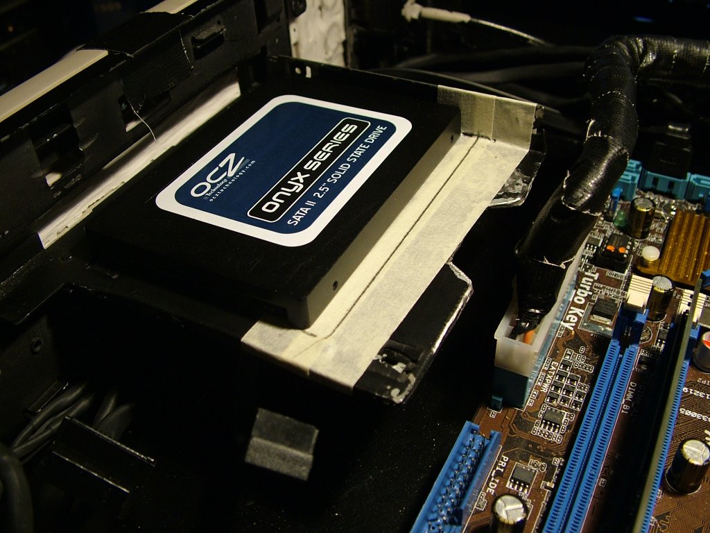

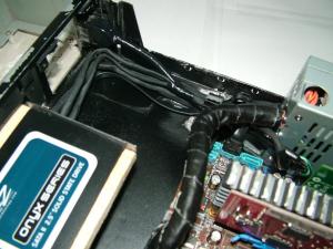

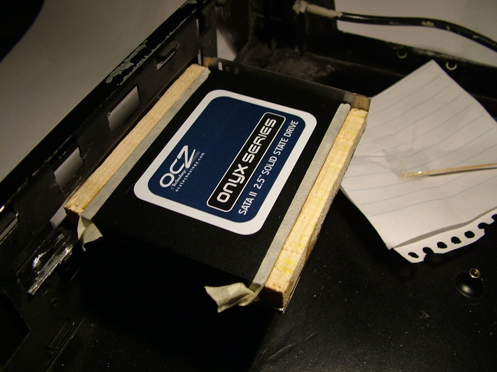

Har fått SSD disken... :w00t:

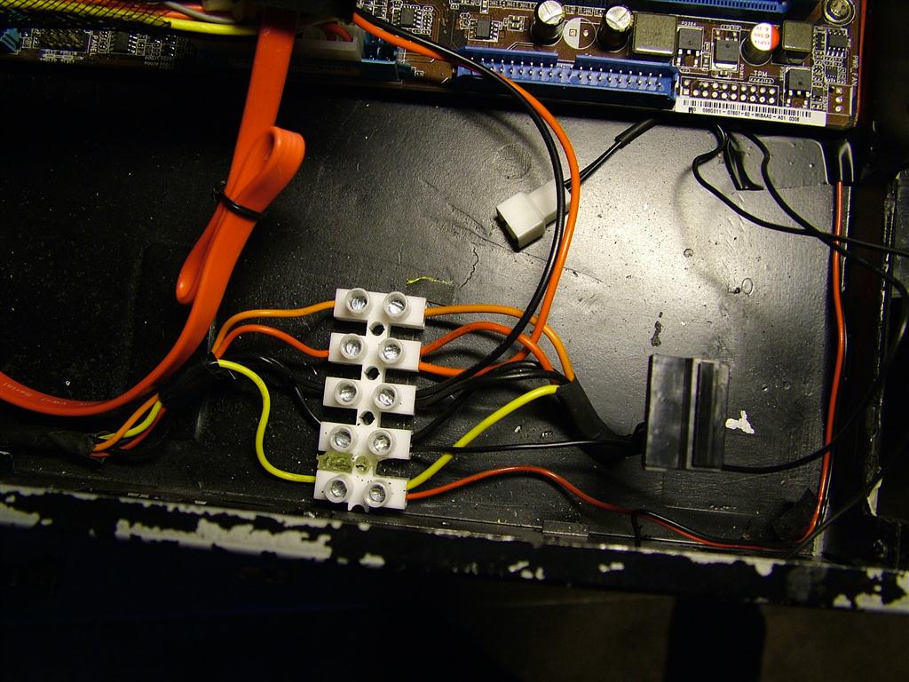

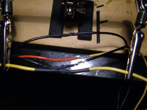

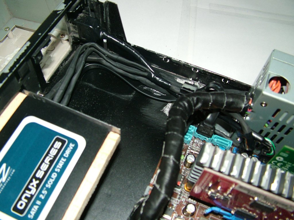

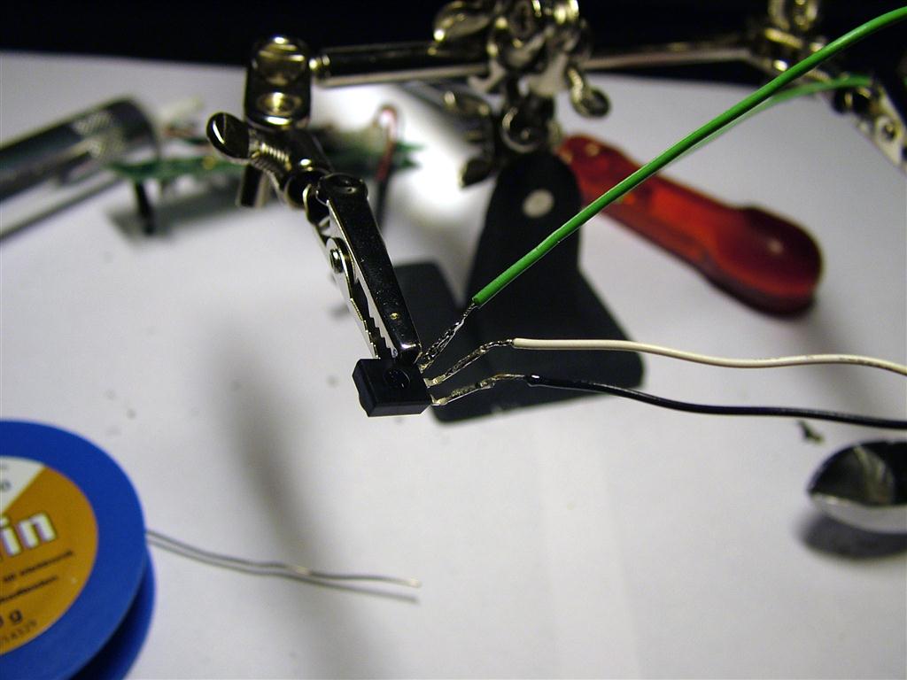

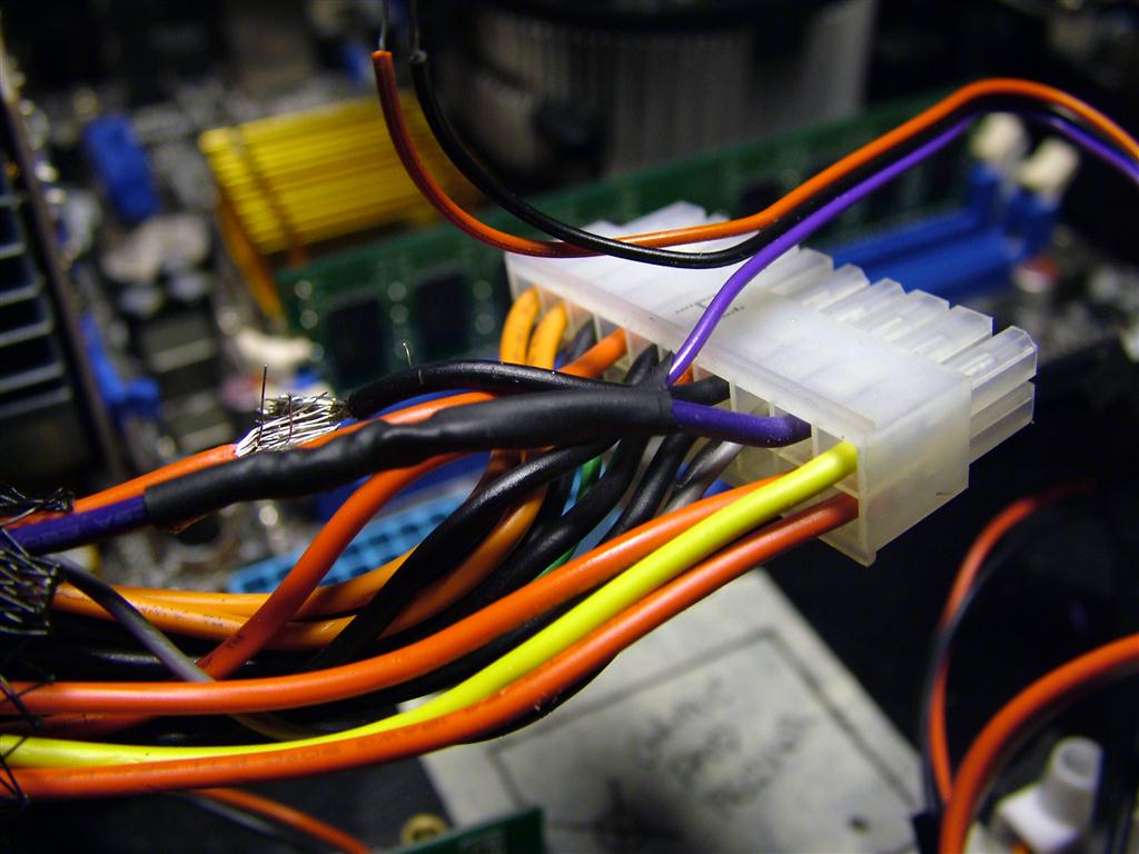

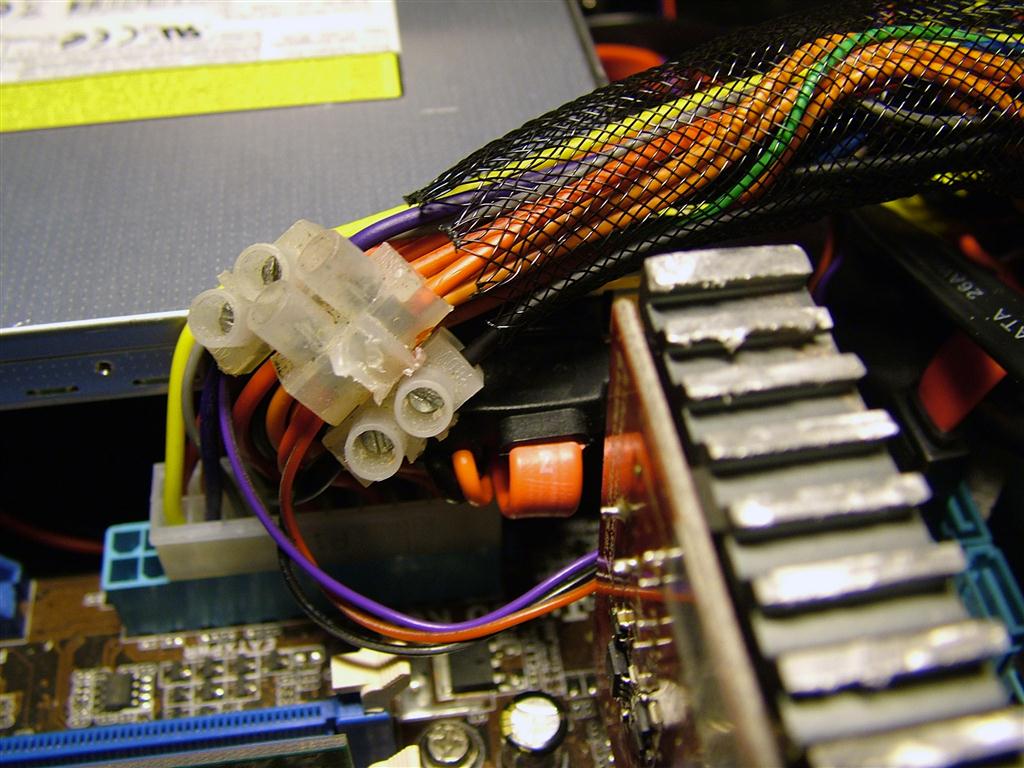

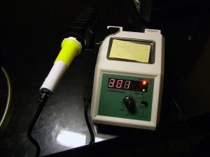

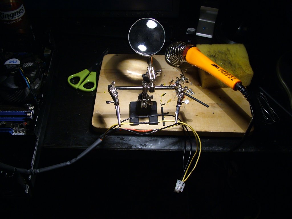

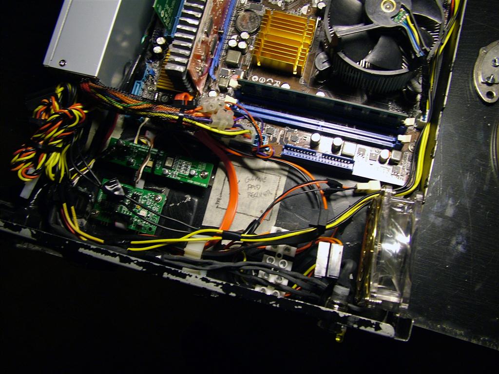

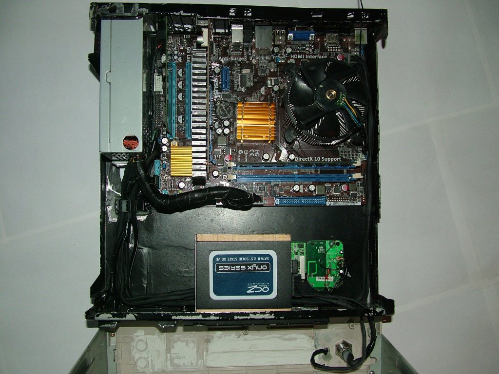

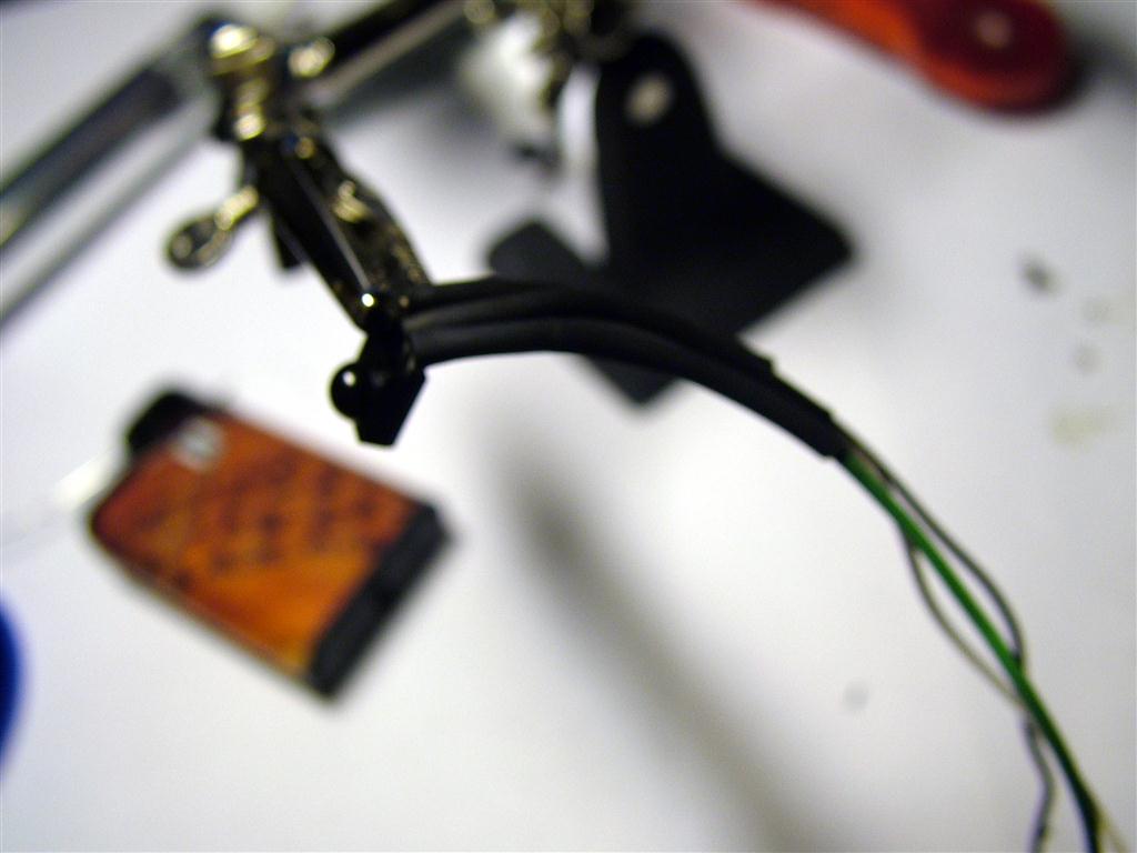

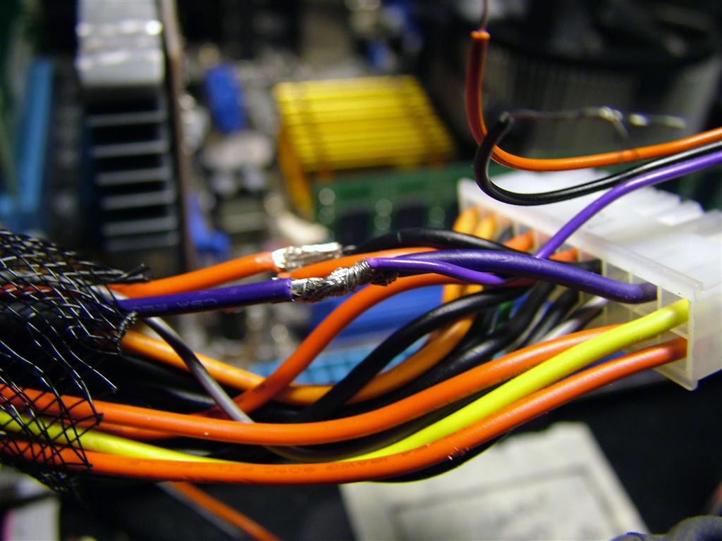

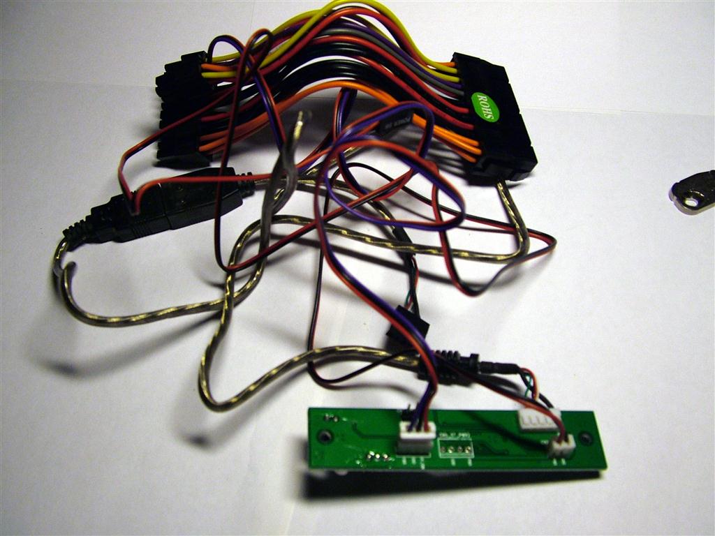

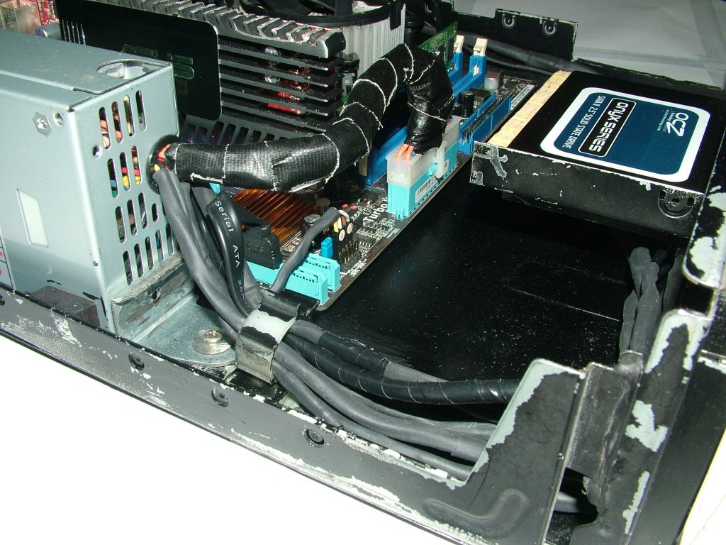

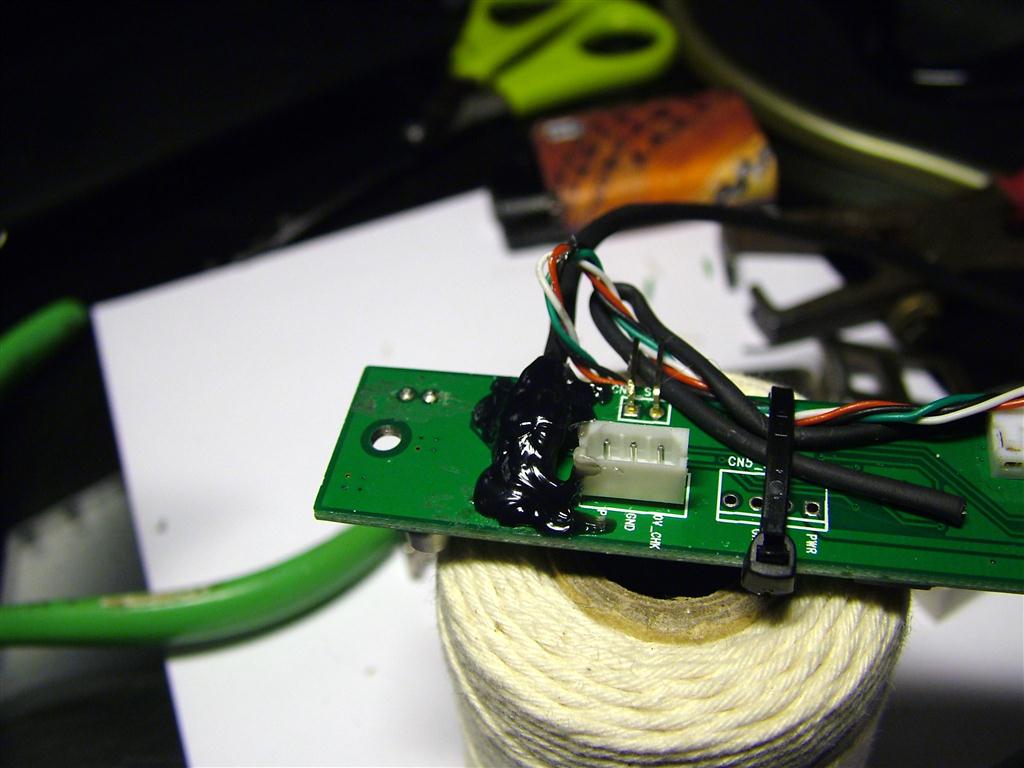

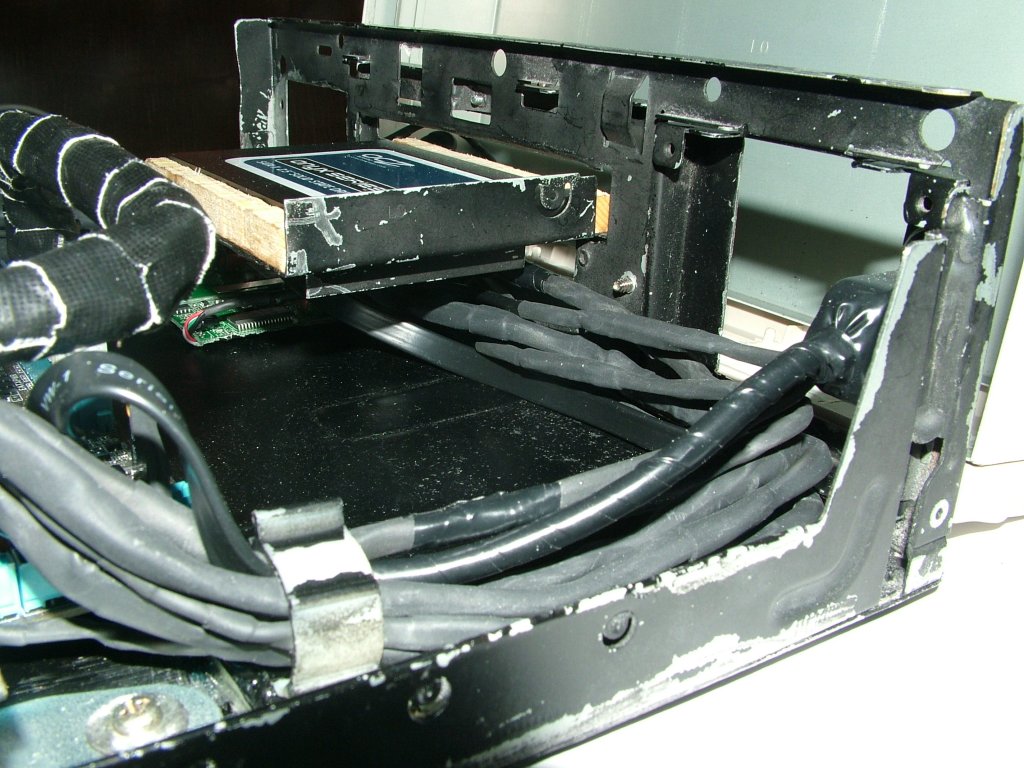

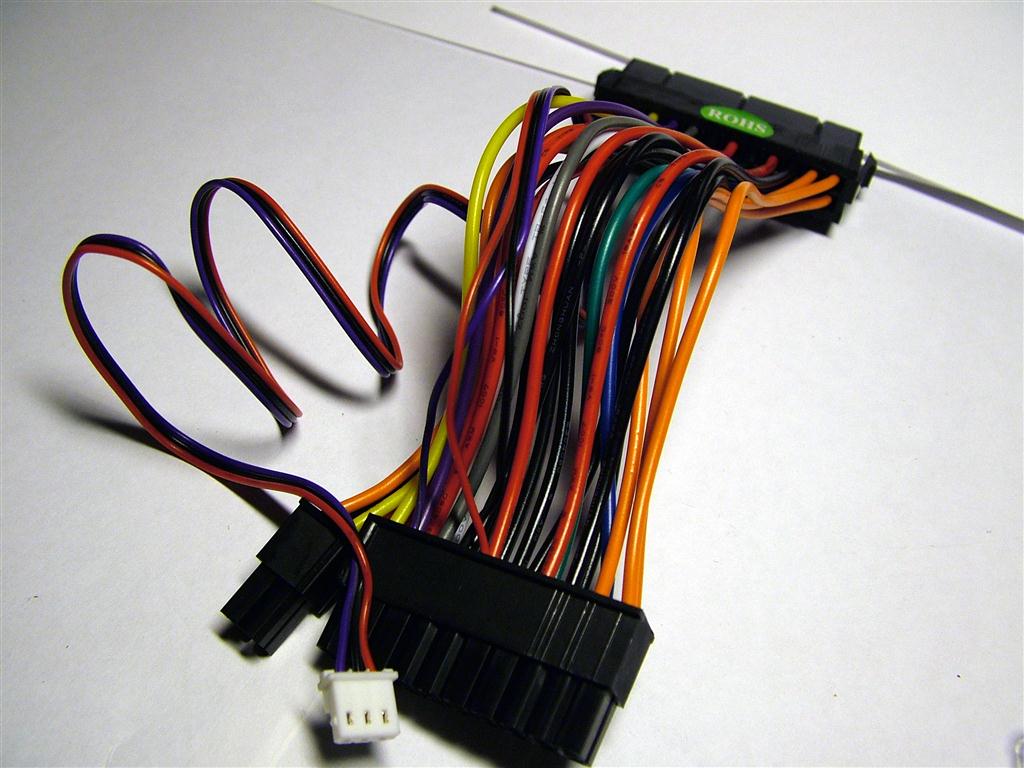

Har kuttet og loddet ledningsnettet i pcen. Har også lagt opp kabler til bryter og ledlys. Her er noen bilder...
post-30081-0-31855900-1291245570_thumb.jpg post-30081-0-95890000-1291245575_thumb.jpg
post-30081-0-06955900-1291245584_thumb.jpg post-30081-0-98683700-1291245589_thumb.jpg
post-30081-0-59910000-1291245598_thumb.jpg post-30081-0-89146300-1291245608_thumb.jpg
post-30081-0-36219800-1291245615_thumb.jpg post-30081-0-18665700-1291245628_thumb.jpg

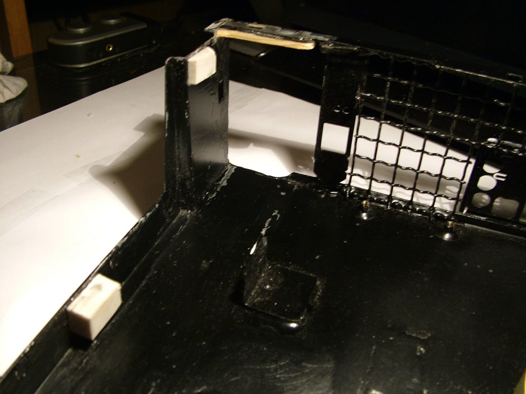

Har filt litt på den treklossen over PSUen og har montert noen "avstandsklosser" til PSU.
Har jevnet bunnen i kassa litt for at denne kabelsamleren skal få flatt feste.
post-30081-0-71859200-1291245644_thumb.jpg post-30081-0-62207700-1291245652_thumb.jpg

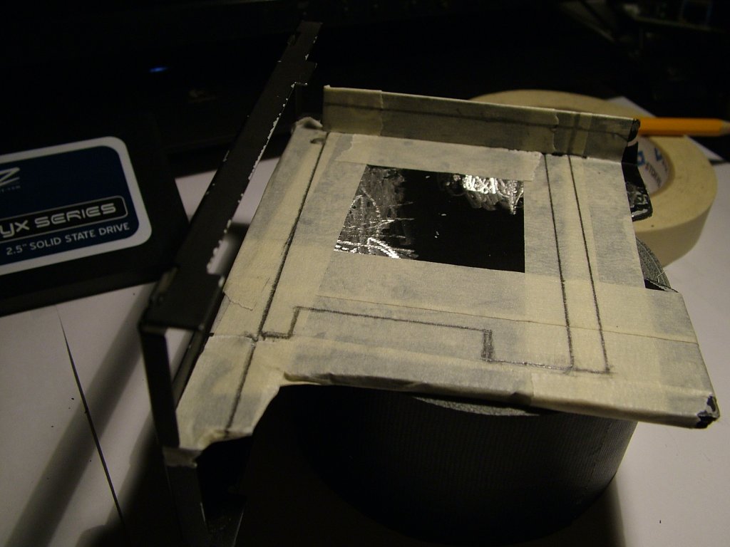

Har tilpasset plata som hd'en ligger på.
post-30081-0-76177200-1291247943_thumb.jpg post-30081-0-17002300-1291247950_thumb.jpg
post-30081-0-10262800-1291247958_thumb.jpg post-30081-0-20383500-1291247966_thumb.jpg
post-30081-0-98597400-1291247980_thumb.jpg post-30081-0-52314000-1291247988_thumb.jpg

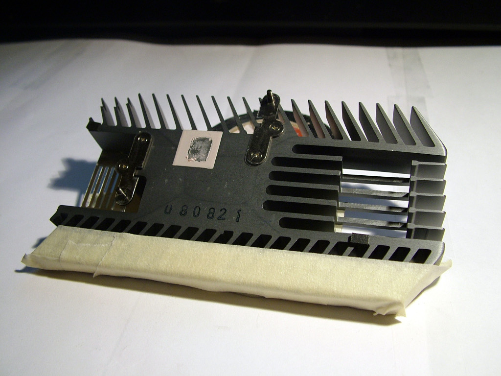

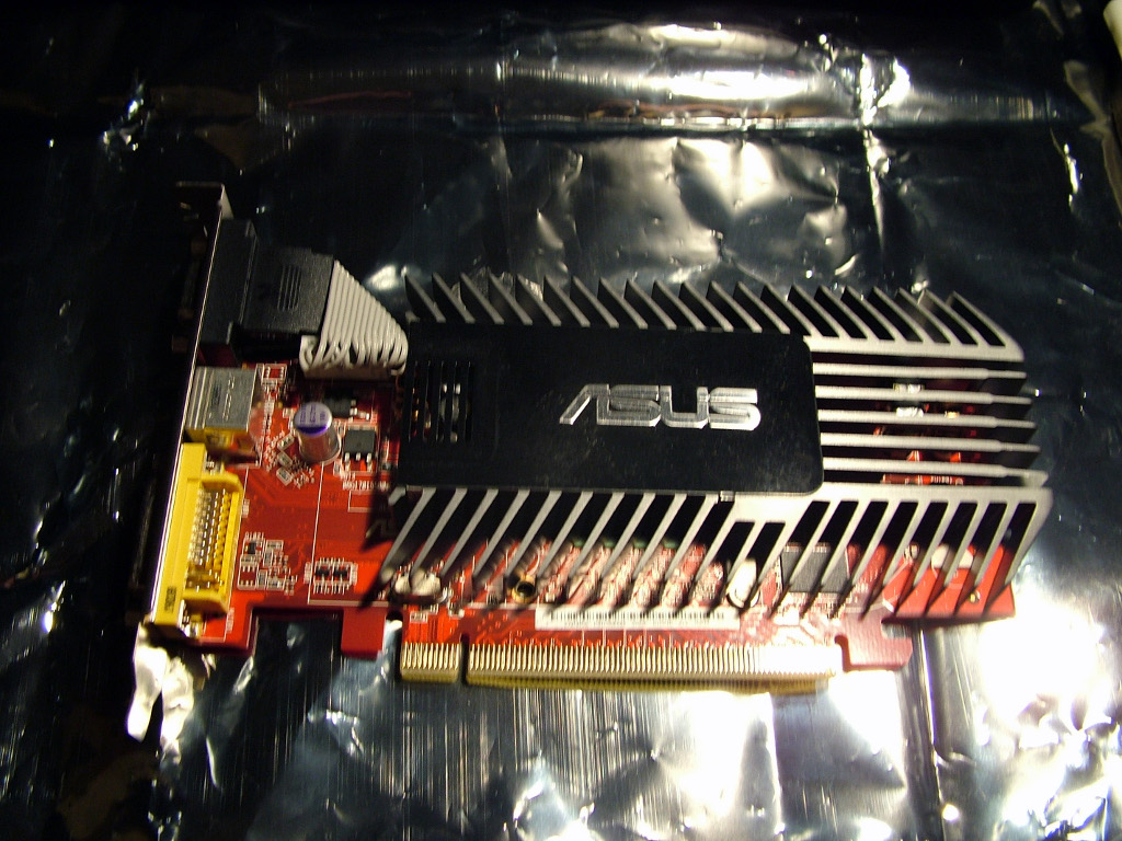

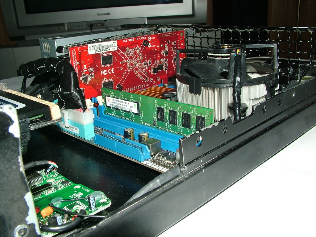

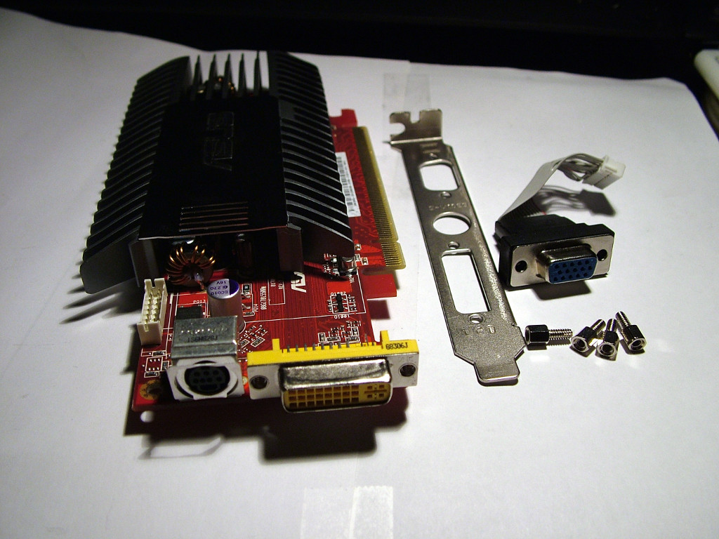

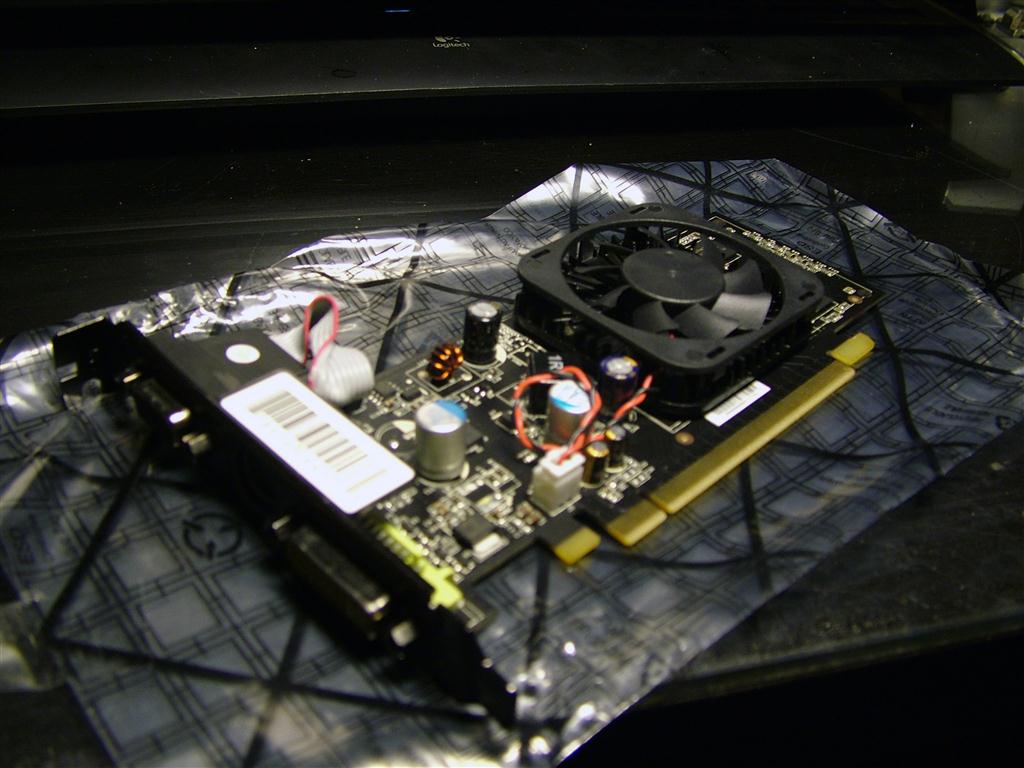

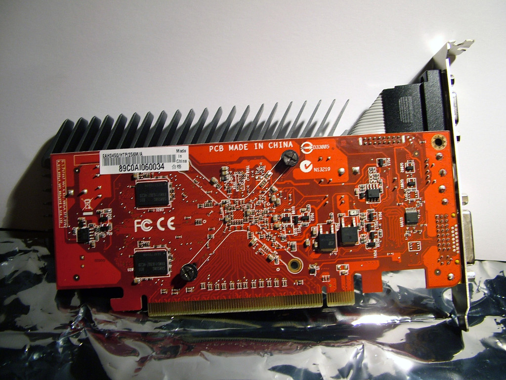

Har fått grafikkortet fra QXL. Et Ati Radeon HD 3450.
post-30081-0-03608300-1292524657_thumb.jpg post-30081-0-64593500-1292524675_thumb.jpg
Her må det moddes litt...
post-30081-0-58094800-1292524699_thumb.jpg post-30081-0-25352800-1292524761_thumb.jpg
post-30081-0-30560700-1292524778_thumb.jpg post-30081-0-79023500-1292524936_thumb.jpg

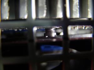

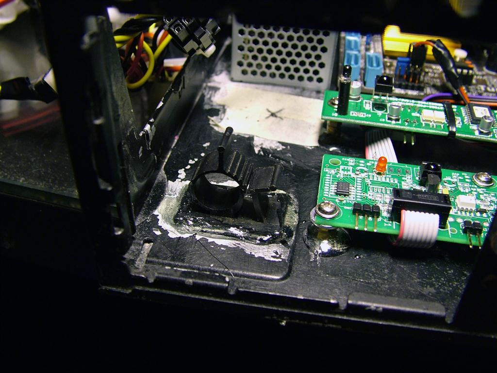

Har kuttet litt i kjøleribben fordi den stanger i toppdekslet. Dette ble ikke helt supert, men å stå ute på huk i 15 minus med Dremel i den ene hånda og kjøleribba i den andre hånda blir ikke så bra. Skal finpusse ved en senere anledning.
Har limt fast I/O porten til skjermkortet...

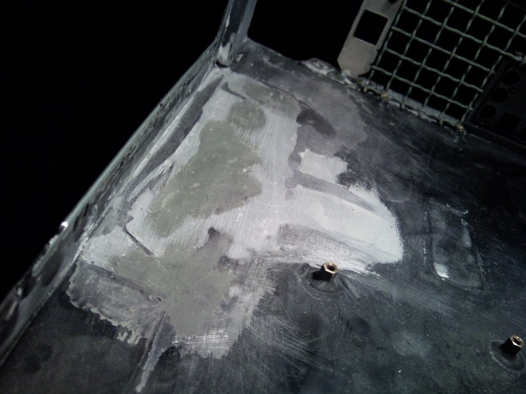

Her har jeg sparklet og pusset ned der kabelsamleren skal stå.

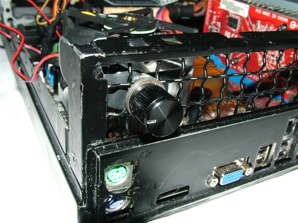

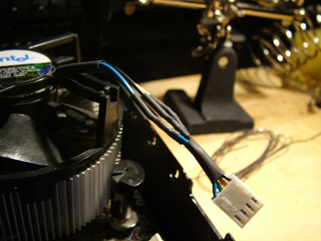

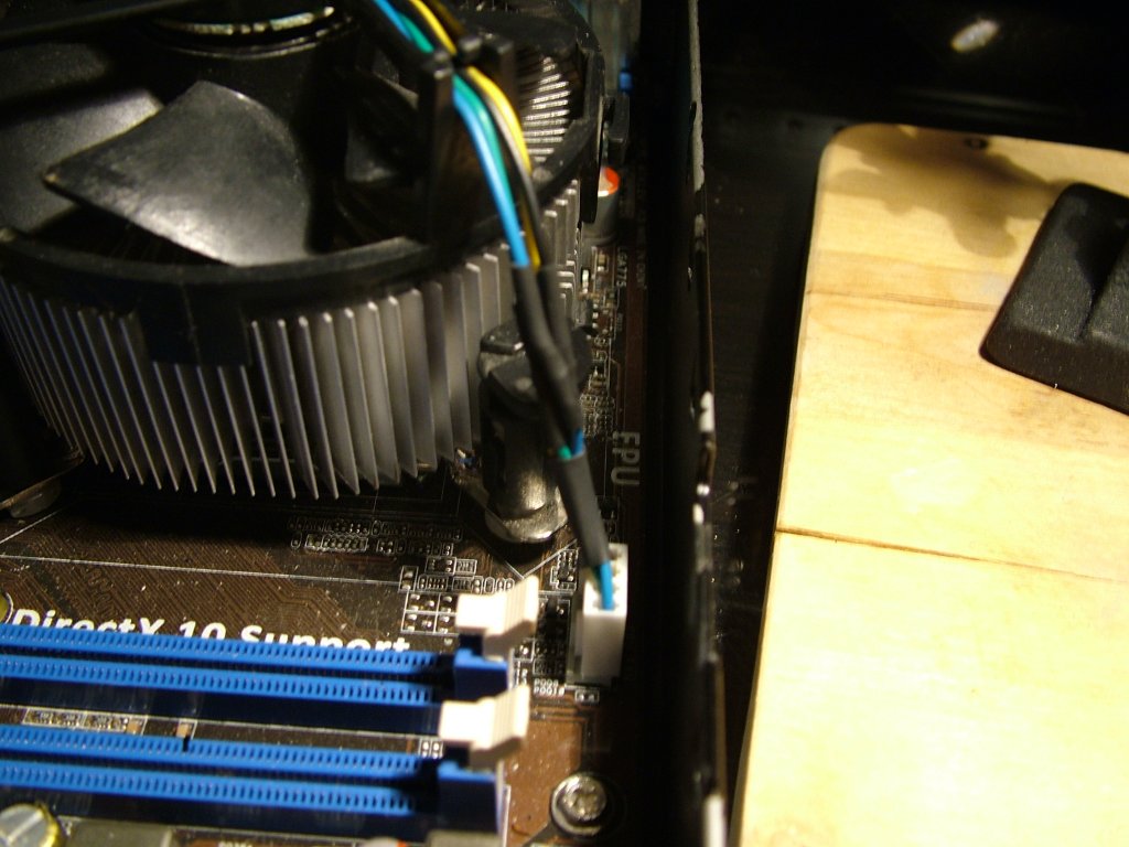

Mottakeren til fjernkontrollen og gamepad'en er i utgangspunktet eksterne så jeg har pelt dem ifra hverandre og lodder dem sammen til en intern USB kontakt jeg kan feste på hovedkortet.
post-30081-0-15873300-1292525283_thumb.jpg post-30081-0-81246500-1292525296_thumb.jpg

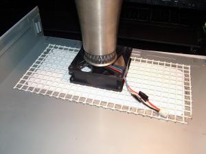

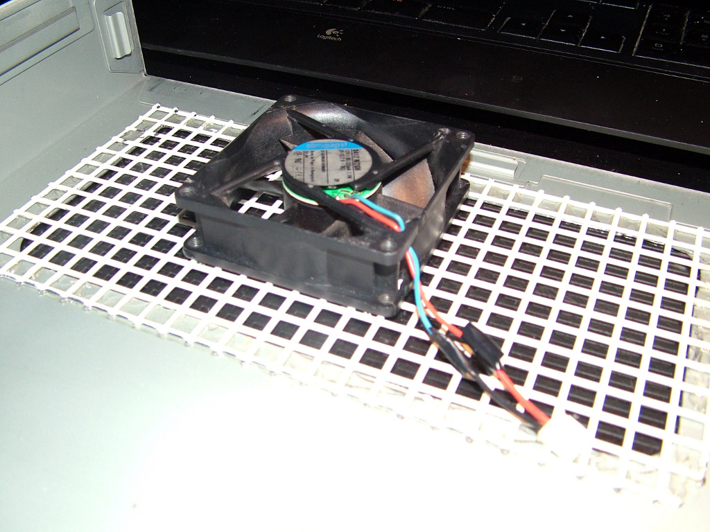

Jeg limer fast en kjølevifte i toppen av kabinnetet for å få litt frisk luft til skjermkortet. Kjører den på lav hastighet. Temperaturen på skjermkortet falt med 30 grader! :D
post-30081-0-10272000-1292525336_thumb.jpg post-30081-0-98179800-1292525365_thumb.jpg
Traff ganske bra på første forsøk. CPU vifta går klar med en 1-2 mm eller noe sånt ;)
post-30081-0-29709300-1292525386_thumb.jpg post-30081-0-74807800-1292525403_thumb.jpg

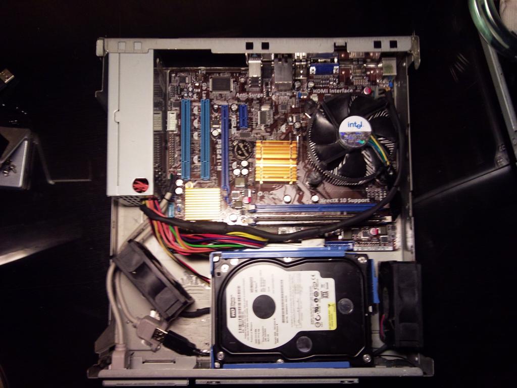

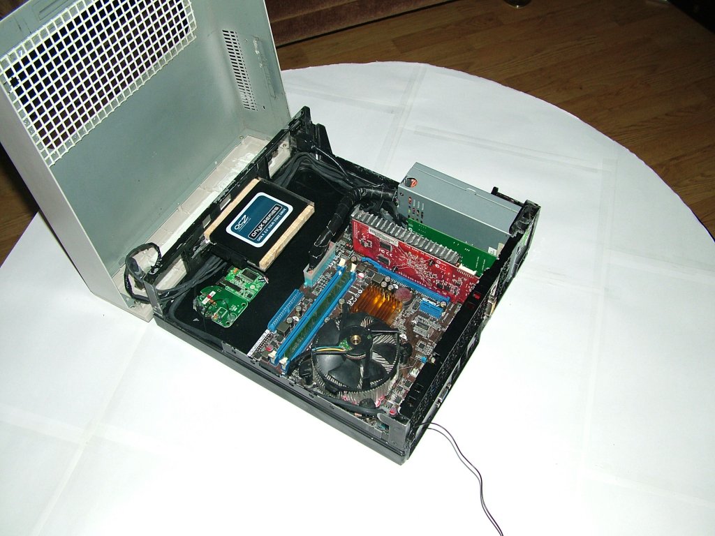

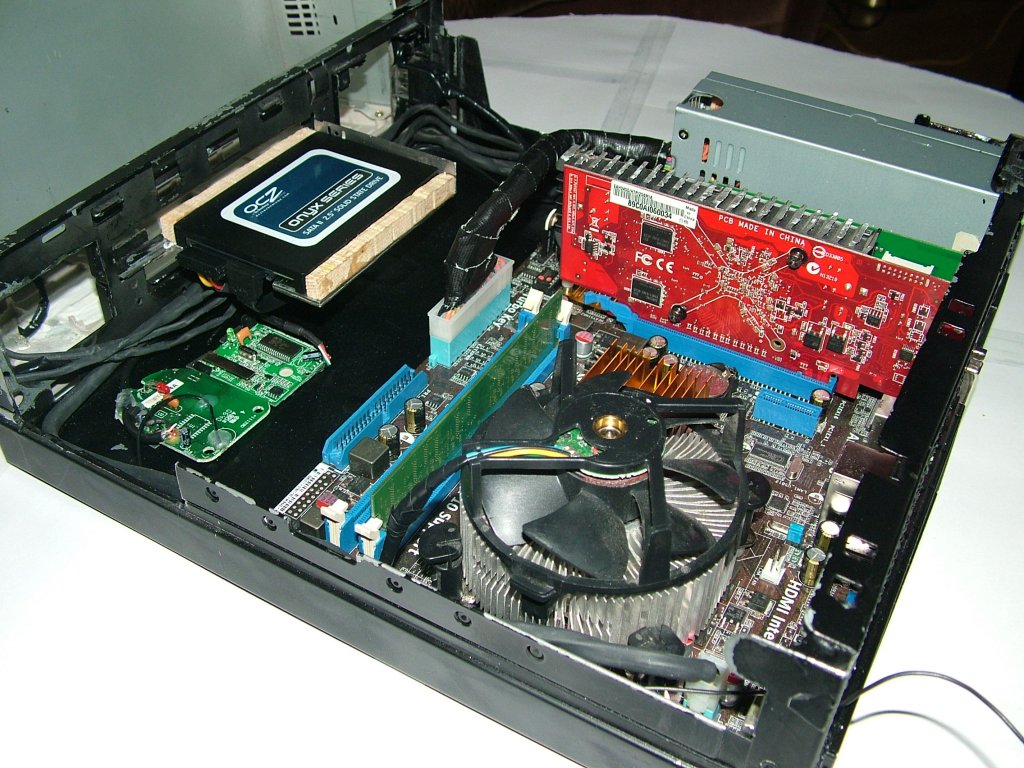

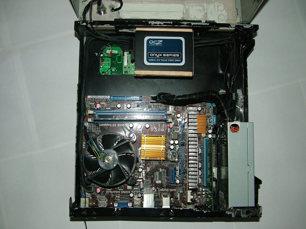

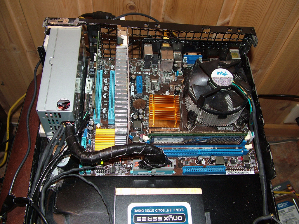

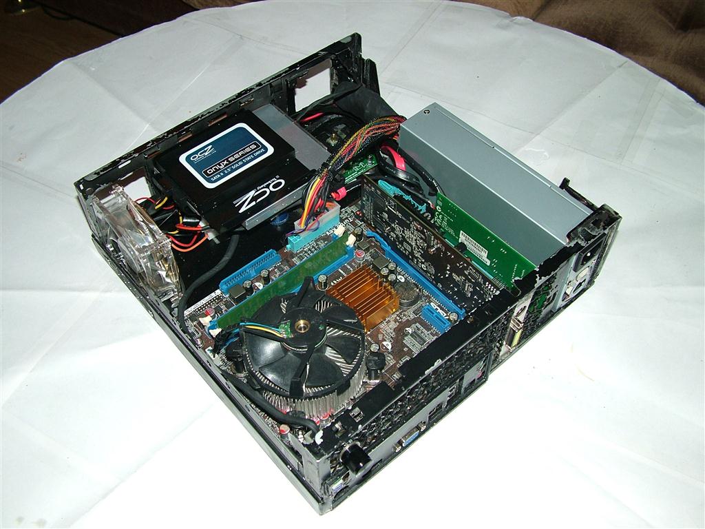

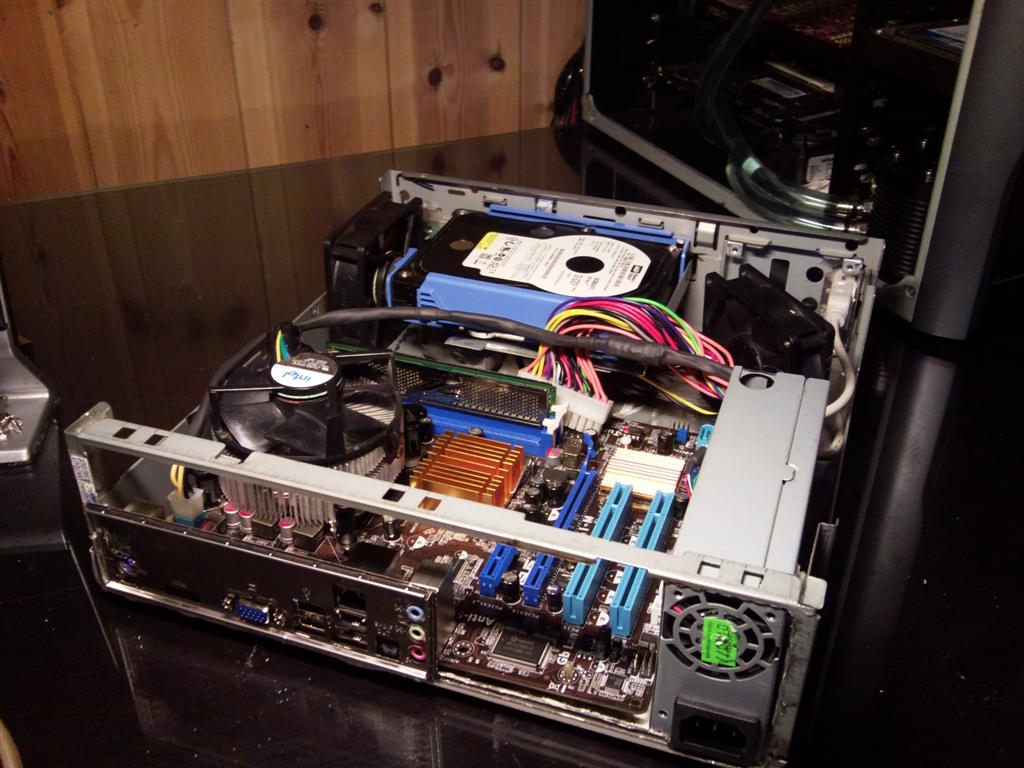

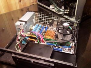

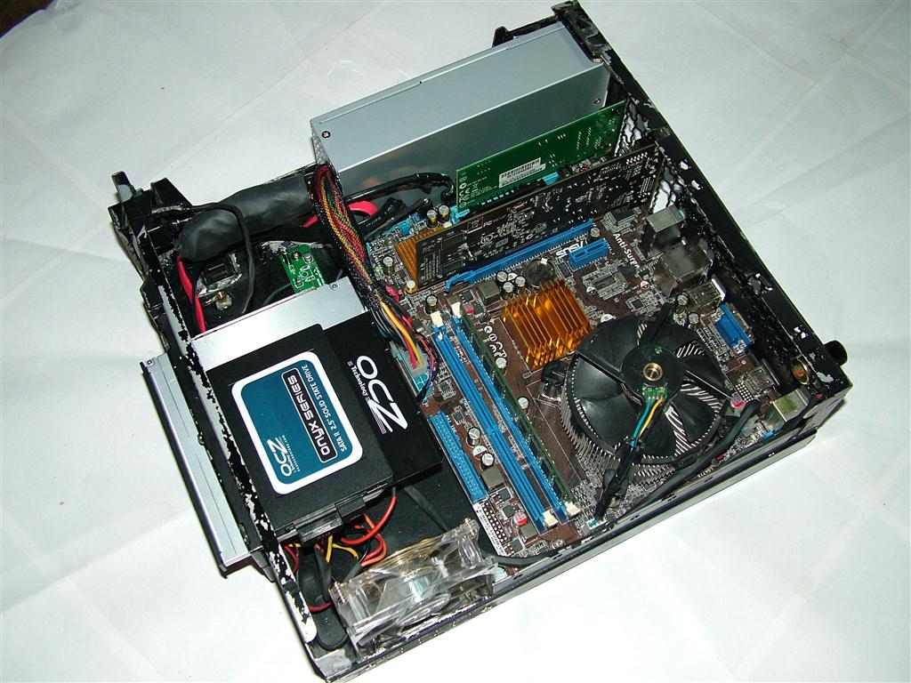

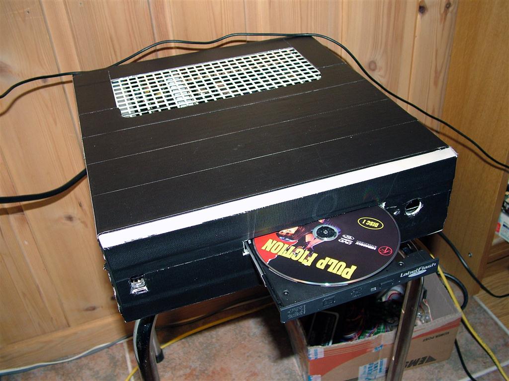

Nå er jeg ferdig rent teknisk. Lakkering av boksen gjenstår, men er er avhengig av å lakkere utendørs å det funker dårlig nå for tida her i Oslo.
Jeg skal komme med noen litt mer helhetlige bilder iløpet av helga.
Jeg er ganske fornøyd med HTPC'en. Den starter raskt opp og er veldig kompakt. Jeg gleder meg til og teste den ut på en fetere TV med HDMI :D
Kom gjærne med synspunkter i min Kommentartråd
Bilde spesial

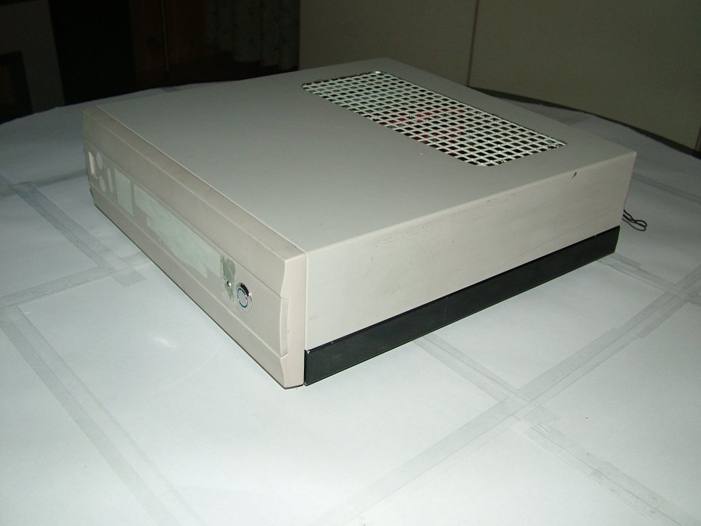

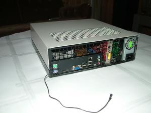

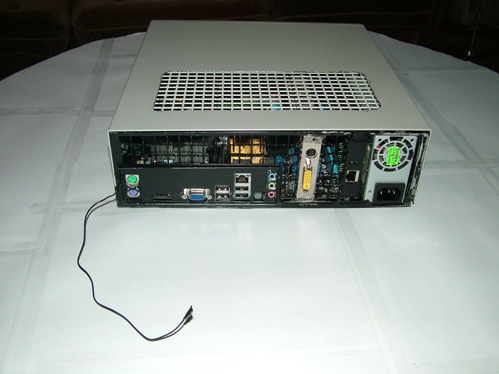

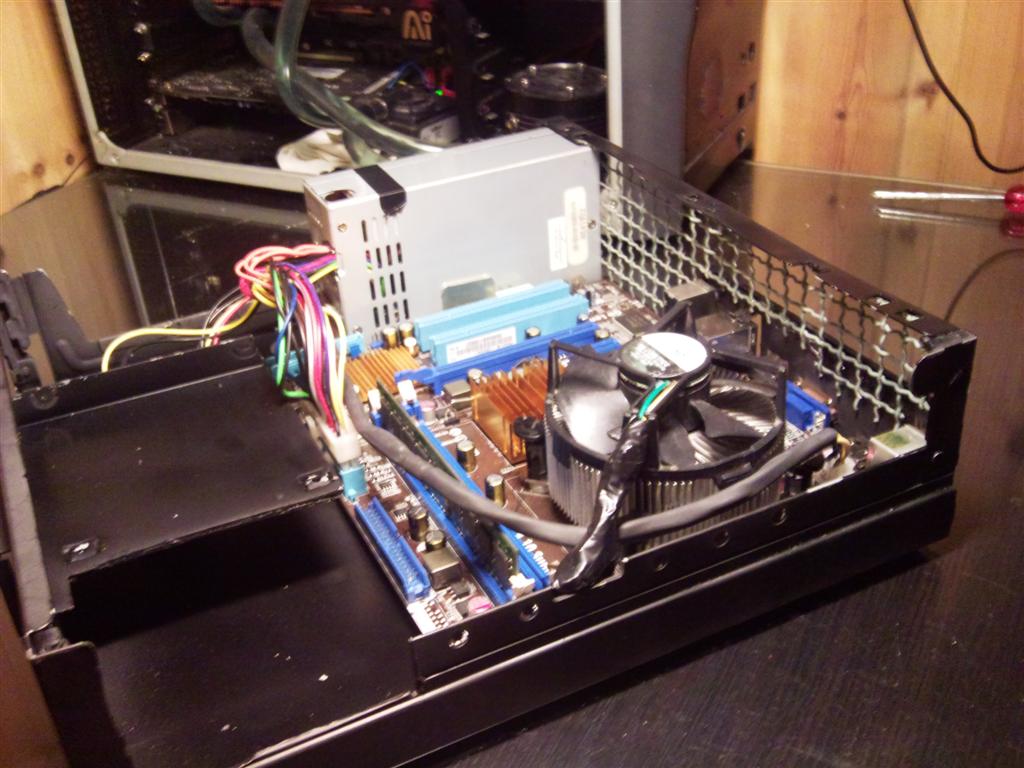

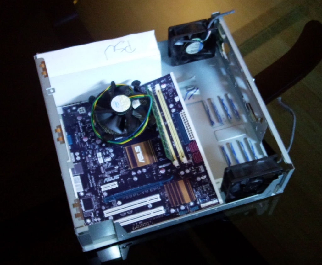

Her er noen helhetlige bilder av prosjektet så langt. Jeg bruker HTPC'en nå og den funker fint. Jeg har tatt av vifta jeg monterte i toppdekslet. Skal kjøpe en helt ny vifte (med tanke på lang levetid).
post-30081-0-97516500-1293028442_thumb.jpg post-30081-0-02658900-1293028449_thumb.jpg

Her har jeg "lakket" den med svart gaffateip inntil videre ;) Bare for å få et inntrykk av hvordan det blir pluss at den ikke ser så crappy ut under TV-benken. Ja, jeg vet jeg burde ha tørket støv hehe :)

Det er nok endel timer igjen med sparkling, pussing, sliping, tilpassning og lakkering før jeg kan si at jeg er ferdig, men "prototypen" er ferdig.
Jeg skal ærlig innrømme at jeg ikke er like fornøyd med alt. Det er mye liming og andre "lure" løsninger her og der + at kassa har nok blitt littegrann skjev noen steder etter mye jullig og overdimensjonert verktøy. Så lenge den blir seendes pen ut utvendig etter lakkering så skal jeg være fornøyd.

- ATI kortet skal byttes ut med Nvidia (blir ikke kvitt video tearing + at Nvidia funker i Linux)

Ny orginal Shuttle 300w PSU. Har hatt denne liggendes ganske lenge. Da jeg holdt på å bygge sammen HTPC'n og testkjørte den, krasjet den veldig ofte så jeg trodde PSu'en var for dårlig. Det hele endte med at jeg kjøpte en ny orginal Shuttle PSU. Fant jo ut senere at det var minnebrikka som var defekt...DOH! :roll: Bortkastede penger...uannsett så setter jeg inn denne da den er kraftigere og blir mindre varm under bruk.
post-30081-0-12335400-1296379263_thumb.jpg post-30081-0-95823900-1296379279_thumb.jpg
Merklig nok så har Shuttle PSU'n bare 20 pins hovedkort kontakt mens den gamle har 24 pin.
post-30081-0-59763800-1296379296_thumb.jpg post-30081-0-55788300-1296379311_thumb.jpg

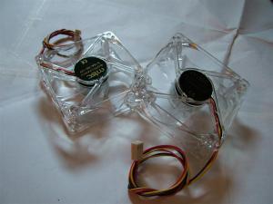

2 stk. nye Mist 80mm vifter og en søt liten viftekontroll.
post-30081-0-26350300-1296380033_thumb.jpg post-30081-0-67663100-1296380022_thumb.jpg

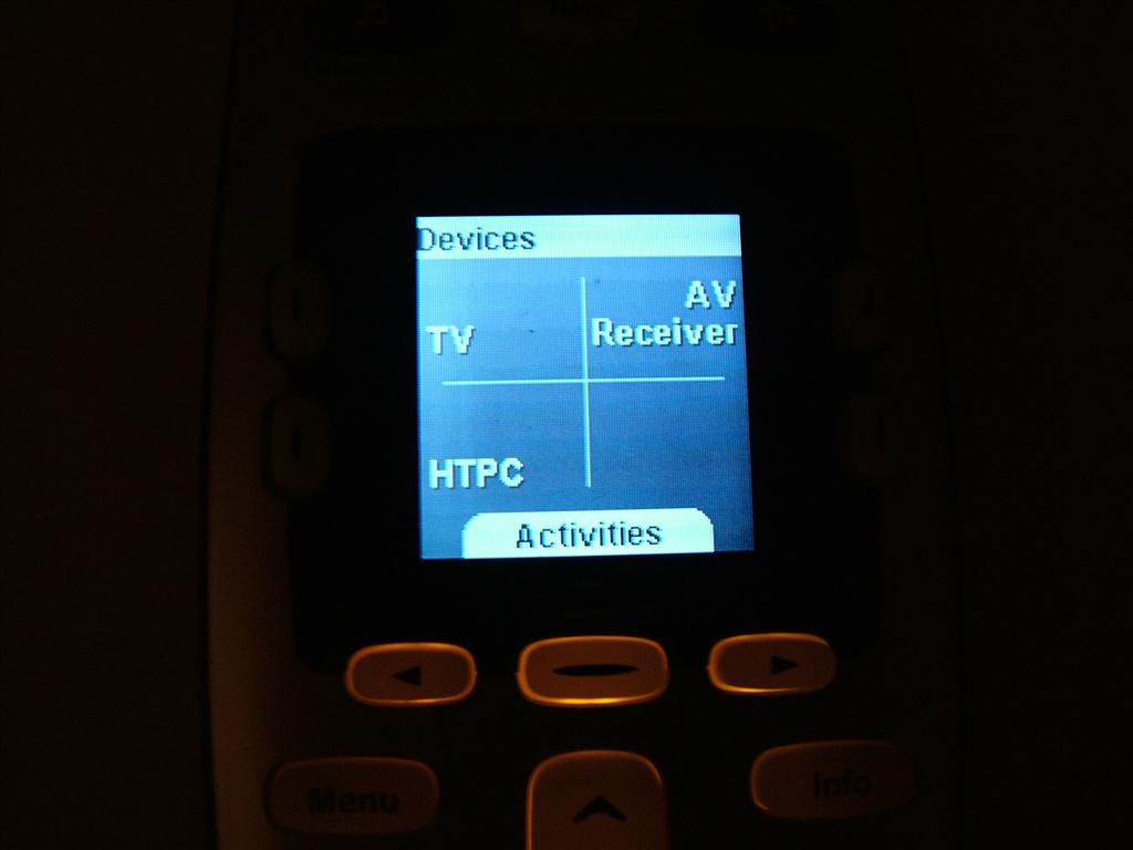

Logitech Harmony 600 universal fjernkontroll som erstatter alle de andre fjernkontrollen. For 400,- syns jeg dette er en veldig god fjernkontroll. Den er veldig konfigurerbar og programmet som følger med for å sette opp fjernkontrollen er lett å bruke. Det tøffeste med denne er makro funksjonen. Trykk på en knapp og den starter TV'en, forsterkeren, PC, setter TV'en i AV modus osv. Den kan også læres opp ved å bruke den orginale fjernkontrollen.
post-30081-0-25902700-1296380070_thumb.jpg post-30081-0-42958600-1296381119_thumb.jpg

IR mottakere. Den til venstre er en Imon Inside Mini og den til høyre er en IRA-3. Jeg kjøpte først IRA-3. Dette er en universal IR mottaker og skal funke med omtrent hvilken som helst IR fjernkontroll. Den har også en funksjon for å starte opp PC'en fra standby via Wake on Lan. Jeg fikk ikke dette wake on lan greiene til og funke så jeg skaffet meg en Imon Inside. Denne kobler seg inn på hovedkort kontakten og kan starte PC'en fra standby. Dessverre så funker ikke Imon så bra med programmer som EventGhost og LM Remote Keymap så jeg ender opp med og bruke begge to :)
Imon Mini til å starte PC'en og IRA-3 til og kontrollere den.
post-30081-0-32952800-1296846770_thumb.jpg post-30081-0-41307600-1296846790_thumb.jpg
På Imon kontrollen følger det med en sak man kobler mellom hovedkortet og PSU. Denne blir for stor og klumpete så jeg kutter ledningene og kobler dem på den orginale hovedkort kontakten.
post-30081-0-07852800-1296846776_thumb.jpg post-30081-0-42601300-1296846782_thumb.jpg
Her fjerner jeg unødvendige ledinger fra Imon mottakeren. USB kan ikke demonteres så kutter den og sparer noen cm. i tilfelle jeg trenger den en dag.
post-30081-0-00648200-1296846825_thumb.jpg post-30081-0-84497200-1296846833_thumb.jpg
Fant ut at gitteret på baksiden var et glimerende sted og feste viftekontrollen.
post-30081-0-03900700-1296846852_thumb.jpg post-30081-0-26757300-1296846869_thumb.jpg

Lager et felles strøm uttak...
post-30081-0-96301300-1296846895_thumb.jpg post-30081-0-53091100-1296846905_thumb.jpg
Prøve montering av DVD-spilleren. Det går akkurat. Har flasha spilleren med RPC1 rom (sonefri). Dessverre blir det en en ganske stor glippe rundt DVD-spiller og front dekslet. Er ikke helt sikker på hva jeg skal gjøre med det enda.
post-30081-0-33185900-1296846913_thumb.jpg post-30081-0-89986400-1296846922_thumb.jpg

Har merka opp hvor jeg skal bore hull til skruefester til IR mottakerene og hvor jeg skal jevne ut bunnen.
post-30081-0-95593200-1296865951_thumb.jpg post-30081-0-98852700-1296865961_thumb.jpg
Limer fast avstand "klosser".
post-30081-0-68650500-1296865972_thumb.jpg post-30081-0-65169200-1296866112_thumb.jpg
post-30081-0-84519300-1296866435_thumb.jpg post-30081-0-49807800-1296866444_thumb.jpg
post-30081-0-01510600-1296866508_thumb.jpg post-30081-0-96535000-1296866516_thumb.jpg
Tanken er å lodde av IR diodene og skjøte dem med ledninger sånn at jeg kan ha dem i fronten
post-30081-0-65988500-1296846798_thumb.jpg post-30081-0-59353800-1296846813_thumb.jpg
Har brukt mye tid på å konfigurere Logitech Harmony fjernkontrollen, men fikk det til å funke til slutt. HTPC'en kan nå startes med fjernkontroll. Er ikke fornøyd med hvordan den fungerer i XBMC enda, men med litt finpussing i EventGhost så tror jeg det blir bra.
En video av fjernkontroll oppsettet. Ett trykk og alt starter opp :new_woot:
http://www.youtube.com/watch?v=wro67XEAIws

Siden sist har jeg skaffet meg en ny loddebolt (den gamle streika) så nå kan jeg få litt orden på kabelrotet. Jeg har også fått et XFX Geforce 8400 GS 512MB som jeg kjøpte på Ebay. Dette kortet har en veldig bråkete vifte så denne må byttes ut. Sånn ellers funker kortet utmerket i Linux og det ser ut som jeg har blitt kvitt problemmene med video tearing.
Nå har jeg lagt inn Ubuntu 10.10 og tweaket det litt. Å bytte ut Windows med Linux gikk stort sett smertefritt bortsett fra fjernkontroll oppsett. LIRC er såvidt jeg vet eneste fjernkontroll oppsett program til Linux. LIRC suger, men jeg har fått det til og funke greit nå. Med litt finpussing så blir det nok bra. Det fine er at jeg bare trenger den ene IR mottakeren.
Oppstartstiden med Linux er helt syk (spesielt med SSD disk). HTPC'en har aldri startet opp fortere enn nå :D
post-30081-0-64642800-1299754482_thumb.jpg post-30081-0-30217700-1299754489_thumb.jpg
Har jobbet litt med ledningene i kassa. Her lodder jeg inn ledningene til Imon IR mottakeren til hovedkort kontakten fra PSU.
post-30081-0-26849300-1299754632_thumb.jpg post-30081-0-69837700-1299754641_thumb.jpg
post-30081-0-70335500-1299755227_thumb.jpg post-30081-0-92125500-1299755235_thumb.jpg
Her modifiserer jeg Imon mottakeren. Lodder av IR dioden og setter den på ledninger. Jeg trenger nå og koble den til USB så det er bra jeg sparte av de USB kablene. Jeg skal ærlig innrømme at jeg er amatør på lodding. Jeg ødla det ene loddepunktet på kretskortet og måtte jukse litt. Ser fælt ut, men funker bra :)
post-30081-0-52667700-1299755700_thumb.jpg post-30081-0-06808700-1299755711_thumb.jpg
post-30081-0-44594400-1299755718_thumb.jpg post-30081-0-10698400-1299755785_thumb.jpg
post-30081-0-71083500-1299755793_thumb.jpg post-30081-0-79889300-1299755802_thumb.jpg
post-30081-0-17813400-1299755809_thumb.jpg post-30081-0-20375300-1299755817_thumb.jpg
Har borret hull i siden for vifte. Disse hullene kommer til og bli nesten usynlige når kassa blir pusset ned og lakkert.
Den nye PSU'en er lengere så jeg måtte flytte PSU feste. Jeg moddet feste litt i samme slengen.
post-30081-0-14124600-1299756686_thumb.jpg post-30081-0-79845800-1299756693_thumb.jpg
Her er et par oversiktsbilder slik prosjektet ser ut nå.
post-30081-0-51495300-1299758154_thumb.jpg post-30081-0-23260500-1299758164_thumb.jpg
