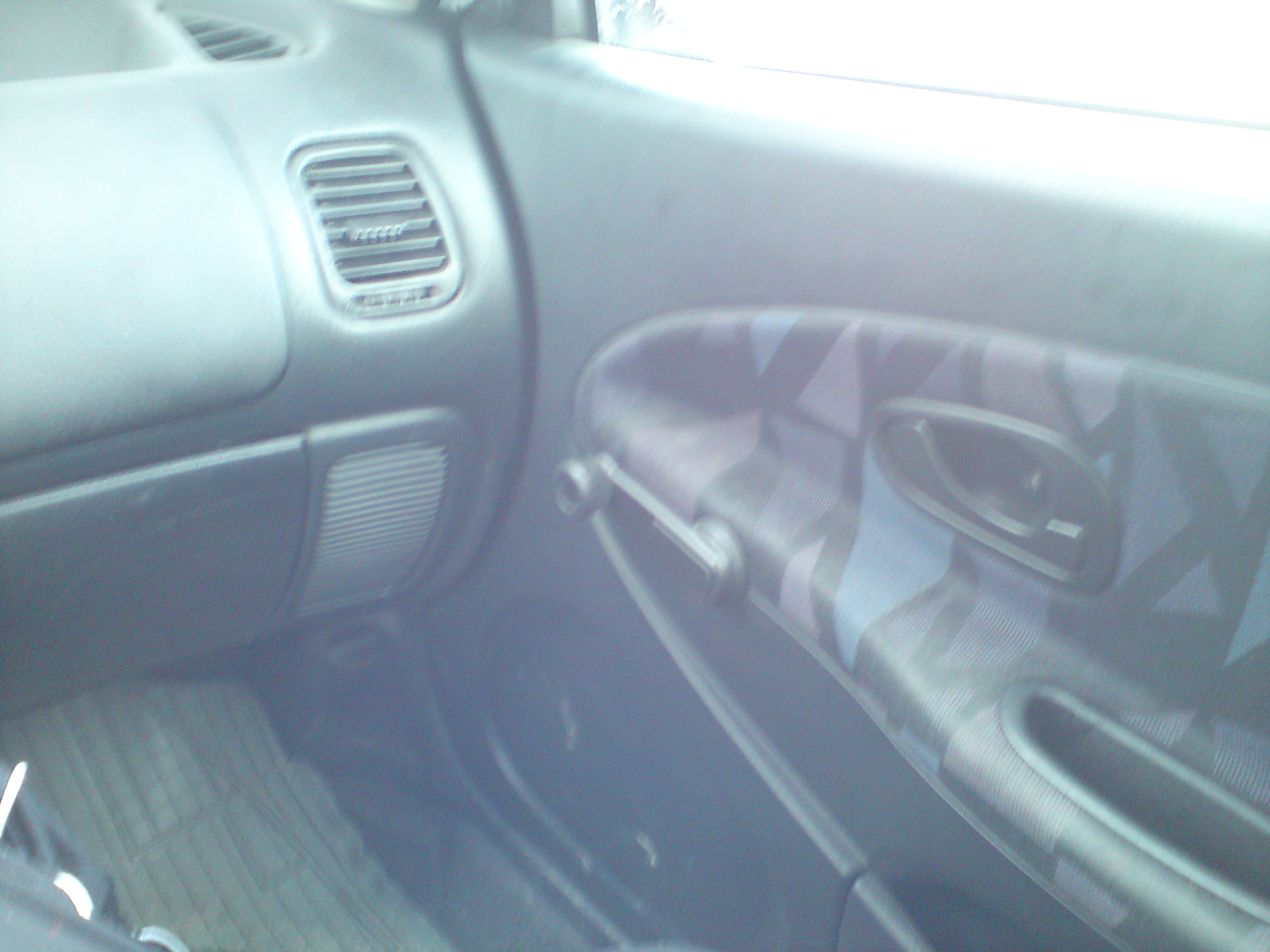

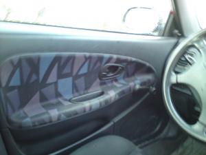

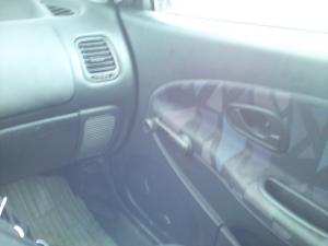

Du bør helt klart starte med å dempe dørene foran innvendig, det gjør MYE for lyden.
Så modder du dørpanelene dine, slik at du får inn 6,5" og 3". 3" plasserer du så høyt opp på døren som mulig.
Her har jeg tatt bilder av dørene. Har du noen forslag om hvordan jeg skal gjøre dette?
