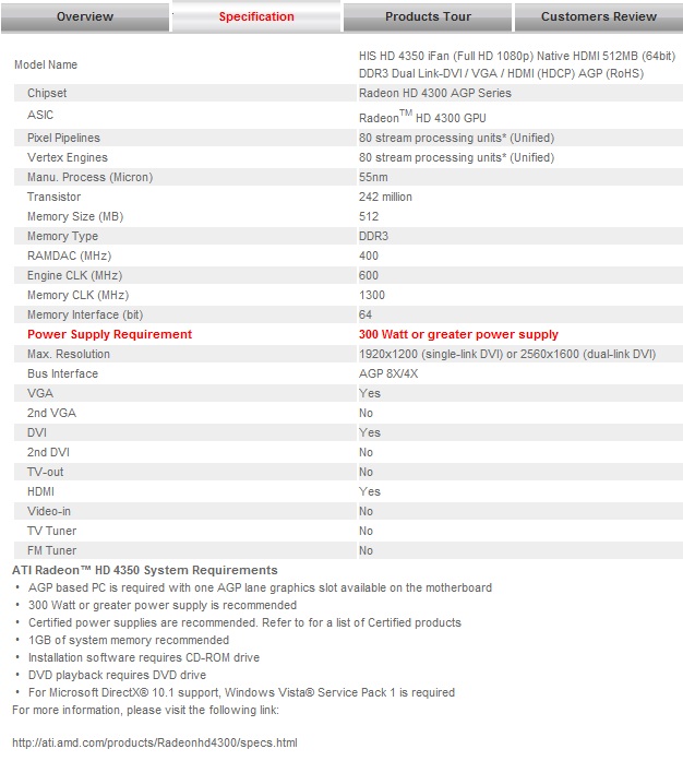

Kjøpte inn ett HIS Radeon HD4350 AGP 8X LP til min Hp D530 SFF P4 3.2Ghz dette for å kunne spille av Blu Ray over HDMI.
http://www.hisdigital.com/un/product2-498.shtml
Når jeg setter denne inn, piper det 6 ganger fra BIOS.

Er vell bare minnebåndbredden som er 64bit, akkuratt som et 8600GT er 128bit.
FX 5200 har både 3,3V og 1,5V hake.
HD4350 har 1,5V hake.
Begge kortene har støtte for AGP 8x og 4x.

At jeg må ha 300w minimum kan ikke stemme.
Regn med en PSU kalkulator så ser du det :)
Kjører dette skjermkortet på en annen pc med 200w strømforsyning og den pc'en som ikke fungerer har noe alla dette..
Ser han på nettet har problemer med akkkuratt de pc'ene jeg har problemer med :w00t:
Ser ut som problemet er at den ikke har ekstern power tilkobling så den må trekke all strøm fra AGP porten og derfor blir lite kompatibel.
