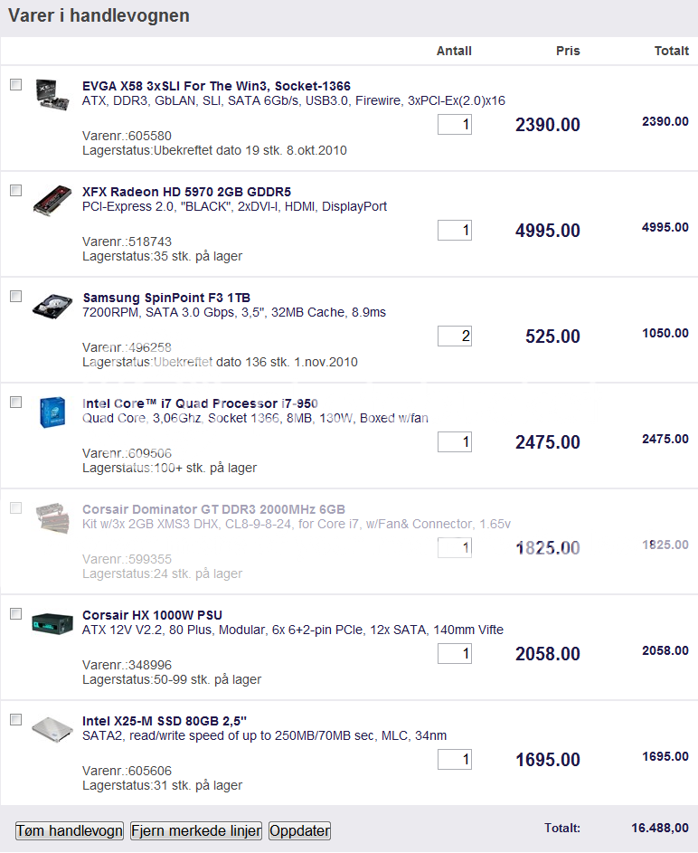

Masterminders Skrevet 23. september 2010 Skrevet 23. september 2010 Hvis du kjøper et hd 5970 kort og crossfire det med det hd 5870 kortet du har får du mye bedre ytelse en å kjøpe et nyt gtx 480 kort, Har selv et hd 5970 kort og er kjempefornøyd med det. Får høyere fps på crysis en kammerat av meg som har gtx480. Bare syns det hadde vært lurt og fått brukt hd 5870 kortet ditt

Skognisse Skrevet 24. september 2010 Skrevet 24. september 2010 (endret) Hei igjen! Hehe , ja det ble vel litt mye på en gang. For å svare på noen spørsmål da. Crossfire = ATI sin måte å koble sammen flere skjermkort, for forbedret ytelse. SLI = NVIDIA sin måte å koble sammen flere skjermkort, for forbedret ytelse. Raid = Koble sammen flere disker, for dobbel ytelse (Raid 0) eller lignende, ja. Så det hadde du rett Ang ram : du _BØR_ gå for 4gb ram minimum. men går du for et i7 oppsett, så er det 6gb kitt som trengs. for å utytte systemet maks, må du kjøre 3 brikker, for i7 socket 1366 er tre-kanals minne. Jeg viste personlig ikke det at en kunne Crossfire f.eks HD5970 med et 5870 , trodde kortene måtte være identiske. Men om det går, så er jo det ett oppsett som virkelig vill gi ytelsen han er ute etter, ja. Mye bedre en et singel 480GTX fra nvidia, dog priset deretter og. En må vel ut med 5000kr +/- for et ATI HD5970 , så det skulle jo bare mangle at det var raskere en et GTX 480 til 3500kr. Grunnen til at jeg spurte om du skulle spille på en eller flere skjermer, er pga oppløsning og at det krever vanvittig mye mer krefter å spille på flere skjermer. Jeg spiller selv på 3x 24" med 5760 x 1200 oppløsning, eller 6020 x 1200 med korrigering for "skjermrammer" Utvilsomt meget underholdende Hehe se bilder her : Endret 24. september 2010 av Skognisse
Skognisse Skrevet 24. september 2010 Skrevet 24. september 2010 (endret) Oppdaterte handlelisten min @ komplett nå , med 1x SSD så han får TRIM støtte ut av boksen. Kan personlig anbefale Corsair C300 da jeg bruker de selv, og har hatt absolutt 0 problemer på intel ICH10R kontrolleren. Satt og inn HD5970, så da kan trådstarter kjøre CrossFire (sammenkoblet) med sitt eksisterende 5870, og i praksis få 3x 5870 som vil gi helt rå ytelse. I7 med et skikkelig hovedkort som har muligheter for enda flere skjermkort, og alt av støtte. 6gb ram, og en kraftig i7 prosessor med suveren kjøler. Eneste jeg er usikker på er kabinettet, men det er mer smakssak. Teknisk sett er det veldig godt med tanke på kjøling og montering. http://www.komplett.no/k/shoplist.aspx?mode=receive&si=840031&su=98DBCD0E-3552-4A4E-85A2-56A1742A3010 Endret 24. september 2010 av Skognisse
Bjonski Skrevet 24. september 2010 Skrevet 24. september 2010 (endret) Jeg viste personlig ikke det at en kunne Crossfire f.eks HD5970 med et 5870 , trodde kortene måtte være identiske. Men om det går, så er jo det ett oppsett som virkelig vill gi ytelsen han er ute etter, ja. Mye bedre en et singel 480GTX fra nvidia, dog priset deretter og. Det er bare nVidia kort som må være identiske for å kjøre SLI. ATI kortene trenger bare å være fra samme serie. Endret 24. september 2010 av Bjohansen
Zivole Skrevet 24. september 2010 Skrevet 24. september 2010 Hei igjen! Hehe , ja det ble vel litt mye på en gang. For å svare på noen spørsmål da. Crossfire = ATI sin måte å koble sammen flere skjermkort, for forbedret ytelse. SLI = NVIDIA sin måte å koble sammen flere skjermkort, for forbedret ytelse. Raid = Koble sammen flere disker, for dobbel ytelse (Raid 0) eller lignende, ja. Så det hadde du rett Ang ram : du _BØR_ gå for 4gb ram minimum. men går du for et i7 oppsett, så er det 6gb kitt som trengs. for å utytte systemet maks, må du kjøre 3 brikker, for i7 socket 1366 er tre-kanals minne. Jeg viste personlig ikke det at en kunne Crossfire f.eks HD5970 med et 5870 , trodde kortene måtte være identiske. Men om det går, så er jo det ett oppsett som virkelig vill gi ytelsen han er ute etter, ja. Mye bedre en et singel 480GTX fra nvidia, dog priset deretter og. En må vel ut med 5000kr +/- for et ATI HD5970 , så det skulle jo bare mangle at det var raskere en et GTX 480 til 3500kr. Grunnen til at jeg spurte om du skulle spille på en eller flere skjermer, er pga oppløsning og at det krever vanvittig mye mer krefter å spille på flere skjermer. Jeg spiller selv på 3x 24" med 5760 x 1200 oppløsning, eller 6020 x 1200 med korrigering for "skjermrammer" Utvilsomt meget underholdende Hehe se bilder her : Er du venstrehendt? :O fatter ikke at folk klarer det! Uansett, jeg ser at alle gir ham hauger med forskjellige oppsett uten egentlig å vise hvorfor dere gjør sånn! Når OP ikke har noen planer for å overklokke, trengs heller ikke de dyreste skjermkortene for 1366. Faktisk vil 1366 sokkelen være bortkastet! han vil få mye mer igjen for ett AM3 oppsett. Er det virkelig nødvendig å bryte budsjettet til OP på 17000 bare for å gjøre det? dette er da ikke nødvendig i det hele tatt! /rant Er dette kabinettet ditt? anyways, kabinett kan vi komme fram til etter vi har kommet fram til hvilke interne komponenter du vil ha Først og fremst SKAL du ha ett 5870, eller ett 5970 kort til, da dette vil gi deg mer ytelse enn noe annet for pengene, mtp at du har ett 5870 kort fra før. Da kommer vi til hovedkort og sokkel, Intel 1156 kunne vert et meget godt valg, hadde det ikke vert for dens begrensninger inne Crossfire/SLI (du må ut med unødvendig store summer for ett skikkelig SLI/Crossfire kort). Da står valget igjen på 1366 eller AM3. Personlig ville jeg valgt AM3, først og fremst fordi det generelt er billigere, og yter like bra/bedre som 1366 sokkelen til spill (snakker da om low end i7 CPU'ene) Hovedkortet du skal kjøpe deg må ha minst dobbel x16 pci express porter, og bør også ha USB3 og Sata 6gbps. CPU valget er meget lett med ditt budsjett, skal du ha AMD står valget mellom 1090T BE (seks kjerner) eller Phenom II X4 965 BE (firekjerne) evt 970 som kommer snart. Ti 1366 går du for en I7 950 Minnevalget er også forsovet ganske greit, du kan fint presse inn cl7 brikker med en god frekvens til ditt budsjett. 6gb for 1366, eller 8 gb for AM3 (4 kan bli i minste laget hvis du liker å ha mye oppe på likt som meg, og minne er såppass billig at 8 går fint). Når det kommer til PSU vil jeg anbefale å kjøpe en modulær kvalitets PSU, for eksempel Corsair HX series. 850 vil være nok (rett meg hvis jeg tar feil) men en 950/1000 W PSU er å anbefale. CD/DVD/BR - bare finn noe som passer kabinettet, og som har det du trenger. SSD - Dette er ikke nødvendig, men anbefalt. Med ditt budsjett skal du ha minst 1 SSD, men du kan godt kjøre 2 stk i Raid for enda mere ytelse. Intel x25-m eller corsair c300 som skognisse sa er gode valg. HDD - her vil jeg anbefale Samsung spinpoint f3 1tb i raid, rett og slett for å få mye lagringsplass, og god ytelse til pengene. hvis dette kan se litt lite ut kan du går for en Raptor disk fra Western Digital, evt 2 i raid. Selv om du ikke har tenkt å overklokke, er tredjepartskjøling anbefalt! Dette fordi temperaturene går ned, levetiden går opp og lydnivået går betraktelig ned. Til 5970 kortet er Arctic Cooling Accelero Xtreme 5970 å anbefale. Til 5870 kan du går for Accelero Twin Turbo Pro (må jo være noenlunde like ) Eller noe annet: eksempelvis Thermalright T-rad 2 Til CPU har du meget mange valg, her er det ganske mye opp til deg hva du vil ha. Men pass på at du har plass til den! Kan forsovet anbefale Corsair H50/H70, Andre personer i tråden har også komt med gode forslag!
Zivole Skrevet 24. september 2010 Skrevet 24. september 2010 Det er bare nVidia kort som må være identiske for å kjøre SLI. ATI kortene trenger bare å være fra samme serie. Neida, det er litt større krav enn dette! Man kan kjøre crossfire på 5850-5870-5970, men man kan ikke sette de i crossfire med ett 5770 kort eksempelvis. Skal du gjøre dette trenger du ett hovedkort med en lucid hydra chip! Kan lese mer her Dette er fortsatt ny teknologi, og klarer ikke å konkurere med Crossfire/SLI for øyeblikket Men det ser lovende ut!
beirch Skrevet 24. september 2010 Skrevet 24. september 2010 Det er bare nVidia kort som må være identiske for å kjøre SLI. ATI kortene trenger bare å være fra samme serie. Neida, det er litt større krav enn dette! Man kan kjøre crossfire på 5850-5870-5970, men man kan ikke sette de i crossfire med ett 5770 kort eksempelvis. Skal du gjøre dette trenger du ett hovedkort med en lucid hydra chip! Kan lese mer her Dette er fortsatt ny teknologi, og klarer ikke å konkurere med Crossfire/SLI for øyeblikket Men det ser lovende ut! det var jo nettopp det han sa: "de må være fra samme serie". 57xx serien er ikke den samme som 58xx og 5970
Zivole Skrevet 24. september 2010 Skrevet 24. september 2010 men det heter også 5000 serien kan lett misstolkes slik som jeg gjorde

Rairai Skrevet 24. september 2010 Skrevet 24. september 2010 Jeg vil ikke anbefalt noe dårligere enn i7 i et slikt crossfire oppsett med 5870 + 5970 (eller en til 5870) fordi CPUen fort blir en flaskehals i så kraftige oppsett. Som en bonus med 1366 socket (i7) får man triple channel memory hvor minnebrikker arbeider sammen i tress istedet for par, og dermed er raskere. C300 er raskere enn x-25 med tanke på ssd'er (250 vs 355 lesehastighet) Og når ikke trådstarter er veldig kyndig på området ville jeg droppet raid også med tanke på trim støtten som man mister. Men som diabolicelf nevnte må man strengt tatt ikke ha dette, men det gjør operativsystemet mye mer responsivt, raskere, mye kortere tid i loading, åpning av program etc i tillegg til oppstartstid. Jeg pleier alltid anbefale folk til å kjøpe en mye kraftigere PSU enn akkurat det de trenger for å være mer fremtidssikret, i tillegg til at det er en av komponentene man ikke da trenger bytte ut når man skal oppgradere pc'en, dette kan også gjelde kabinettet hvis man kjøper et stort og kjølig ett man er fornøyd med. Forrige gang jeg skulle oppgradere pc ble det en 850w som ikke holdt ved neste oppgradering, da trengte jeg vel ~1000w og måtte ut med en del for en ny en for så å prøve selge 850w. Bare som en anbefaling Ellers er det mange nyttige tips skrevet her, kabinett blir en smakssak, AMD eller Intel er en egen diskusjon, men bare ikke spar inn på det området hvertfall. Hvis trådstarter dropper cpukjølern hvis han ikke skal klokke noe, eller noe særlig, er han bare 400kr over budsjett, og da er det en helt sinnsyk maskin han får, med det noe av det beste, hvis ikke det beste hovedkortet, 2ghz ram brikker og tilsvarende 3x 5870 med ssd på toppen av det hele. Personlig hadde jeg nok gått for det samme hadde jeg skullet kjøpt nytt på like premisser. Men det er min mening da
Zivole Skrevet 24. september 2010 Skrevet 24. september 2010 (endret) Det er korrekt at en AM3 prosessor vil flaskehalse stock, men det vil også en i7 stock, mtp oppløsningen han spiller på ^^, med unntak av i7 980x, men det er ikke vits å bruke halve budsjettet på den er også enig med deg når det gjelder PSU Rairai, men er jeg den eneste som synes at han bør få seg ett obsidian 700D/800D eller noe i den størrelsen til dette oppsettet? Edit: dette er nok noe av det beste du får for den prisen. 1000 kr spart hvis du ikke trenger ny HDD Edit 2: med det HK'et kan du også kjøpe 2x5870 istedenfor 5970 og kjøre trifire med 3 kort, velg og vrak da, men det vil gi bedre ytelse. Endret 24. september 2010 av Diabolicelf
