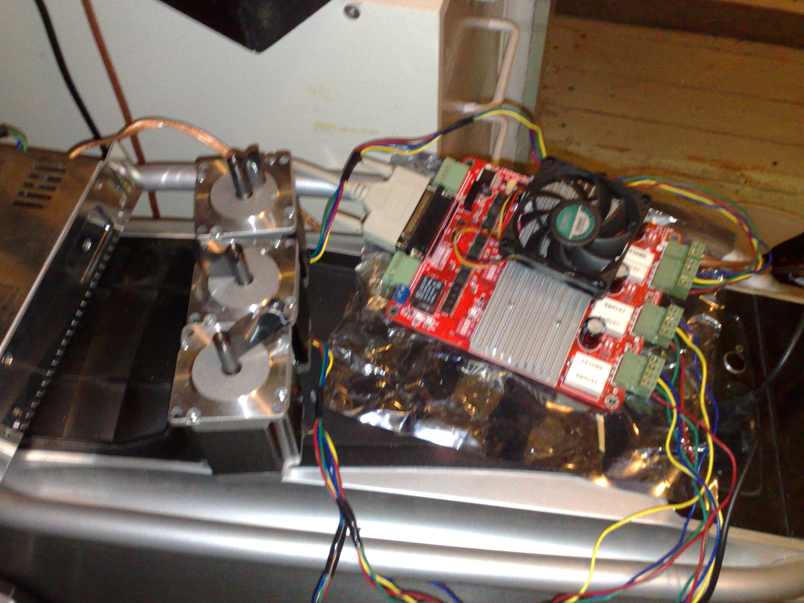

statusen pr. i dag er at jeg venter på litt deler fra england og statene, plast og "gjengestengene".
på softwaresiden hadde jeg håpet å kunne bruke EMC2, som kommer i en ubuntu distro, noe som gikk på snørra :p
Fikk ikke bevegelse på motorene, og et ukjent program på et ukjent OS ble litt mye plundring på en gang, så enleste motstands veg ble winXP og mach3. som funka helt kjempe med en gang, og jeg har fått bevegelse på motorene :)

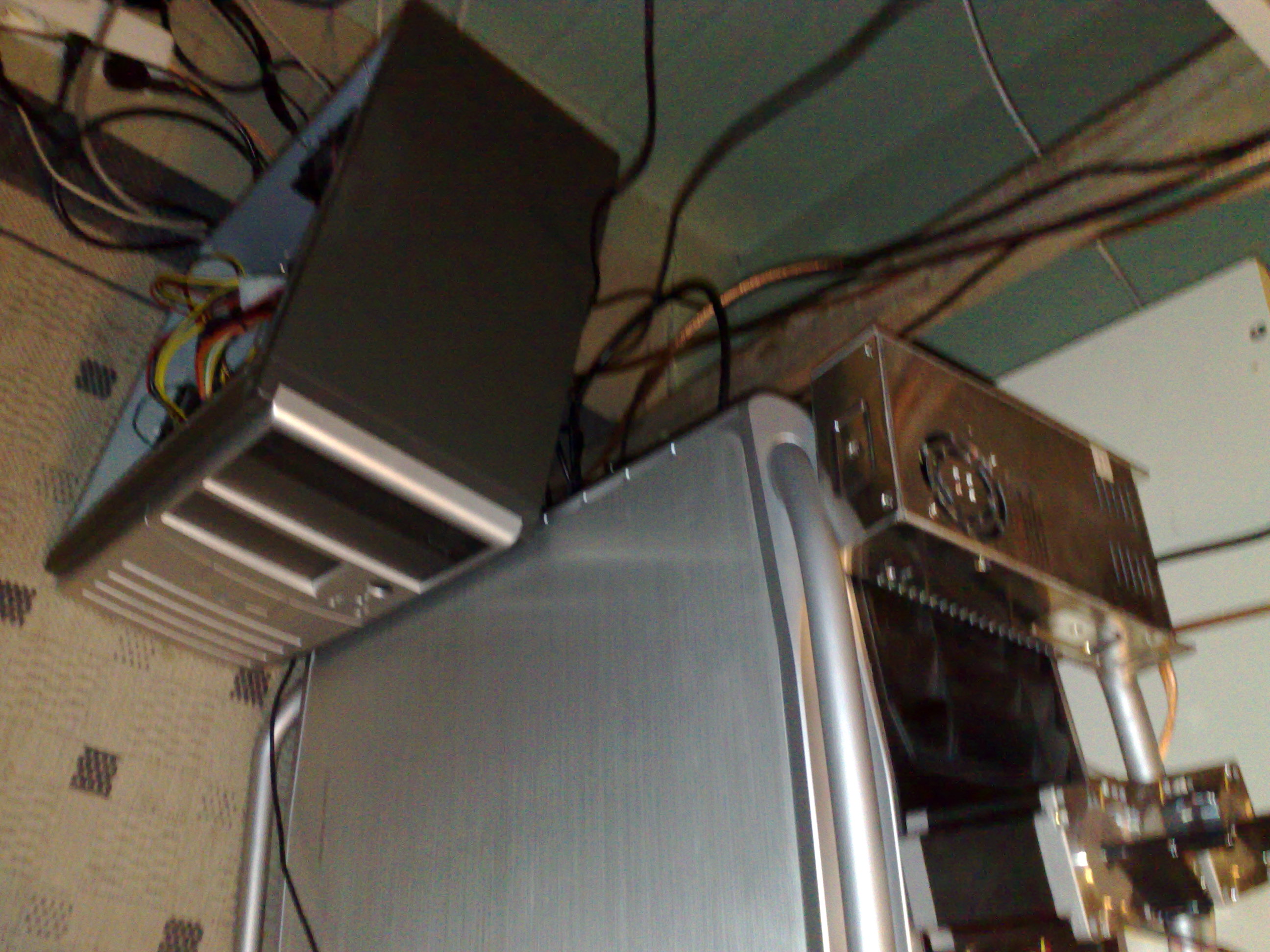

styre PC'n:
duron 1200
256mb sd ram
ati rage 16mb (?)
120Gb ide
innkjøpt så langt:
kit med:
3x nema 23 stepper motorer, 1.7nm torque.
1x motordriver kort, paralell inn, motorer ut.
1x 300w/30v PSU

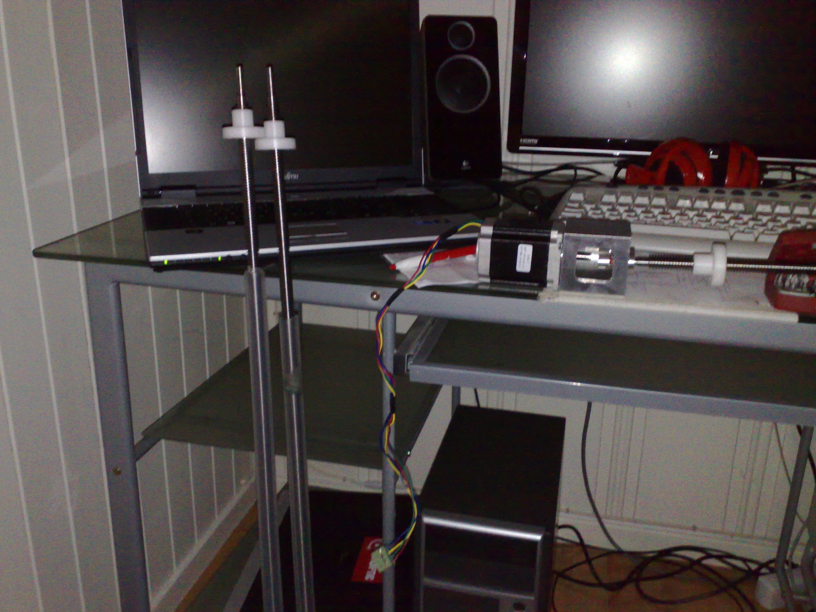

Venter på

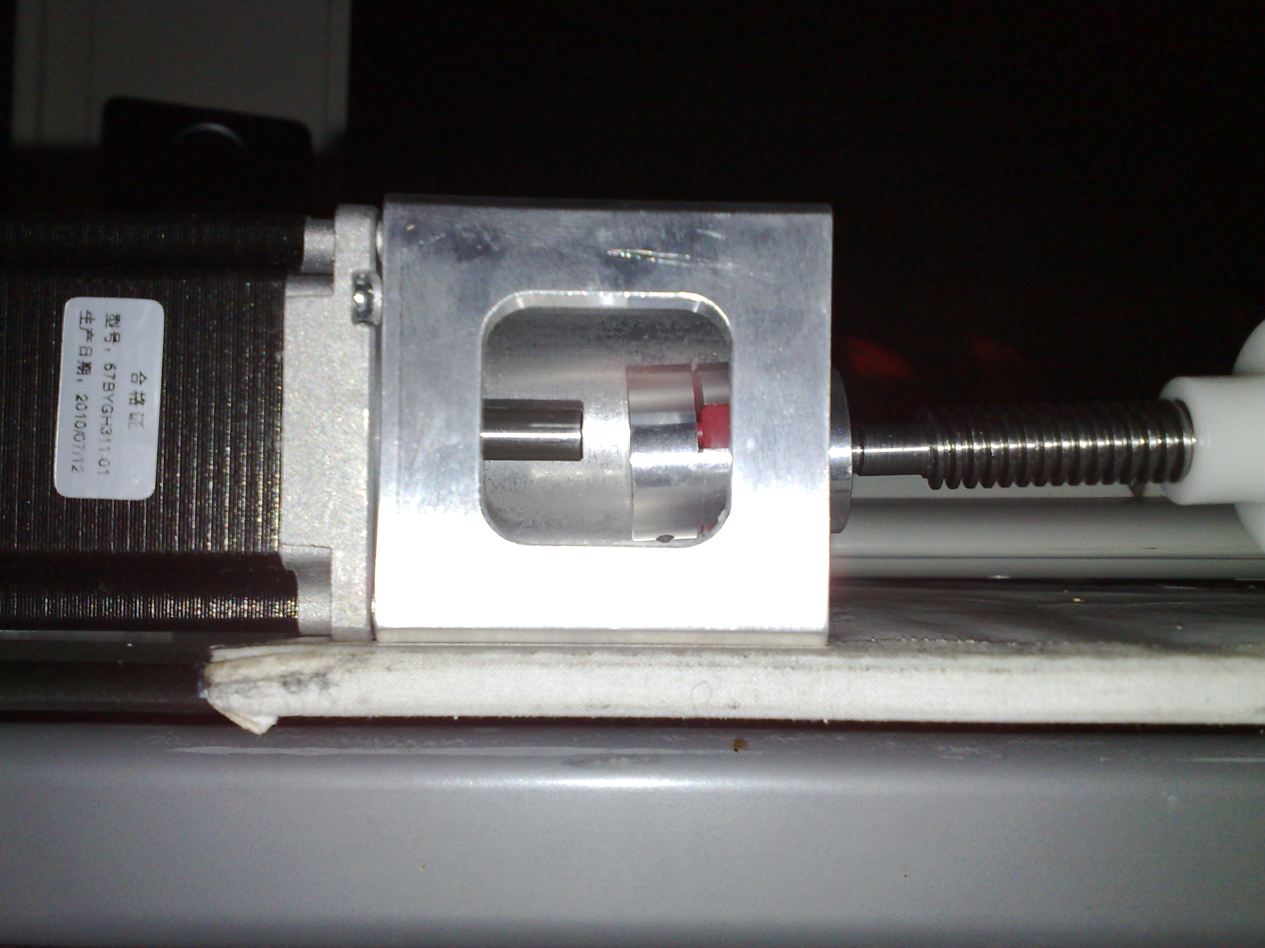

2x 36" 1/2-10 ACME gjengestenger (lead screws)
1x 12" 1/2-10 ACME ----------||---------------
6x Delrin(plast) "muttere"
3x motorfester

uppdate 18/10:
fått motorkoblinger, plastikk, hjullager og lead screws.
