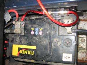

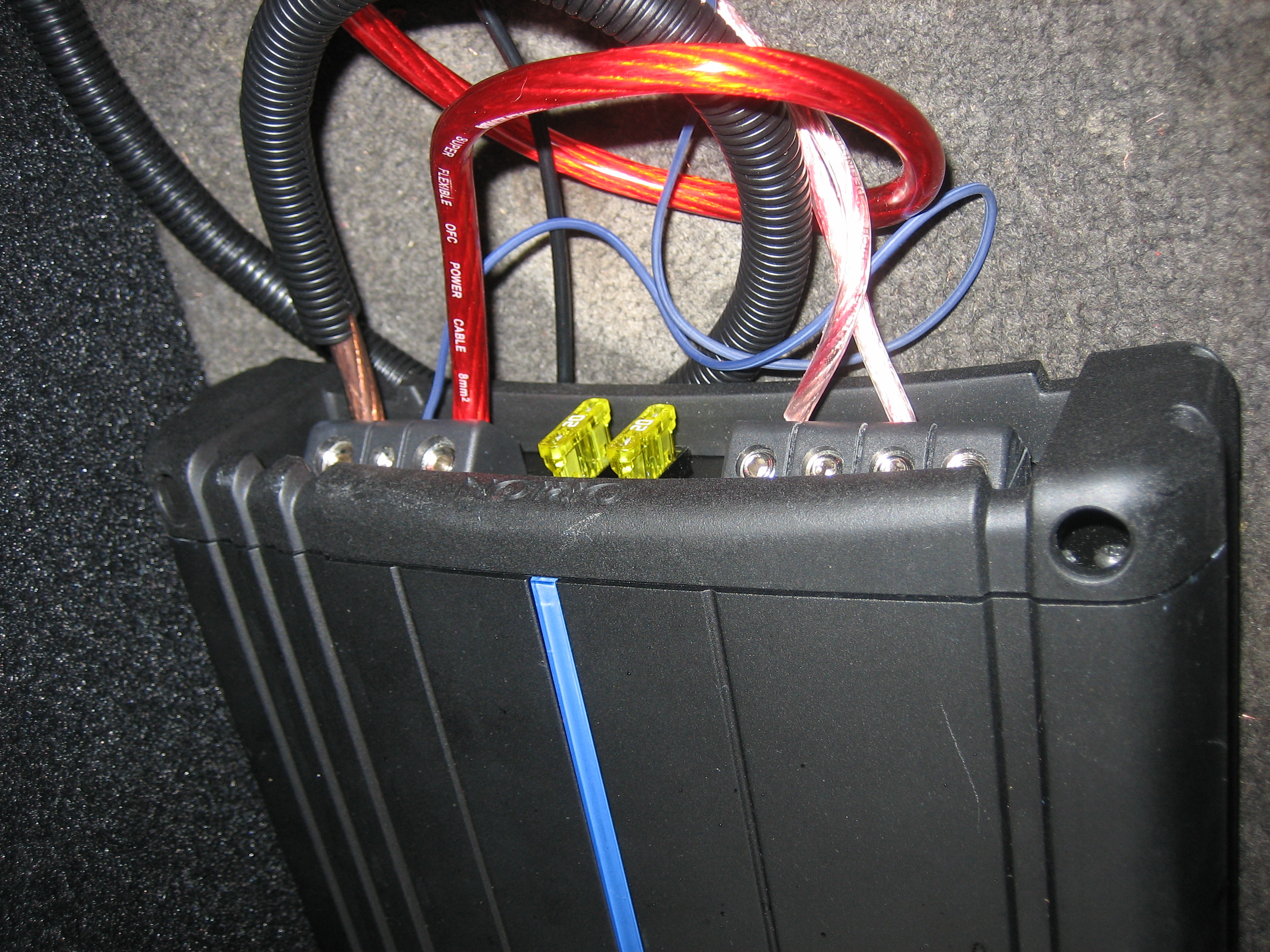

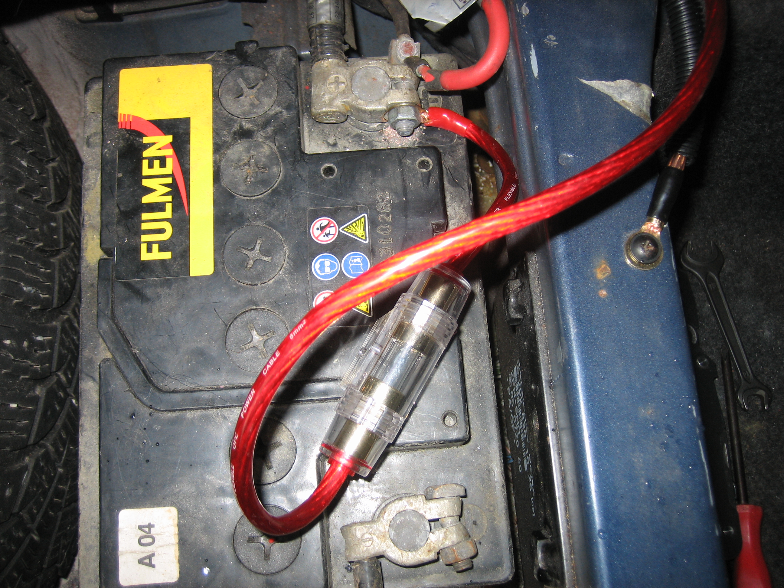

svarttrosten Skrevet 20. september 2010 Skrevet 20. september 2010 Hei! Har nå fått Orion Cobalt Basspakke som jeg bestilte fra bestbilstereo.no Har en Mercedes C180 som jeg kobler dette anlegget inn i. Har hvert på biltema å kjøpt disse kablene. Er nå ferdig koblet, men får det ikke til å skru seg på. Koblet strøm til + polen på batteriet og jordings-kabelen til en skrue i ramma på bilen. Remote-kabelen har jeg skøytet på kabelen fram bak cd spilleren. Eneste gangen jeg får liv i forsterkeren er når jeg kobler den på både pluss og minus polene på batteriet i bilen, men da kan jeg ikke ha på jordingen til - polen på batteriet, fordi da slokner forsterkeren igjen Hva gjør jeg feil? Hvordan fikse dette? Legger ved noen bilder av anlegget når det er koblet til + pol og jording.
RoXx Skrevet 20. september 2010 Skrevet 20. september 2010 Er skruene på forsterkeren i kontakt med karosseriet (jording) ? Kanskje en kortslutning mellom kaross og forsterker? Går sikringene på forsterker, eller hovedsikring på hovedstrømkabel?
svarttrosten Skrevet 20. september 2010 Forfatter Skrevet 20. september 2010 (endret) Er skruene på forsterkeren i kontakt med karosseriet (jording) ? Kanskje en kortslutning mellom kaross og forsterker? Går sikringene på forsterker, eller hovedsikring på hovedstrømkabel? Skruene på forsterkeren er ikke i kontakt med karosseriet nei. Hmm... er ikke helt sikker på hvilke sikringer som går jeg. Har ikke mye peiling, dette er det første anlegget jeg kobler opp i bil. Men så lenge batteriets jordingskabel er i kontakt med karosseriet og anlegget er koblet til + og - på batteriet, funker forsterker ikke. Skruer man av batteriets jordingskabelen fra karosseriet, lyser powerlampen på forsterker Noe jeg burde prøve da? Endret 20. september 2010 av torrytor
RoXx Skrevet 20. september 2010 Skrevet 20. september 2010 (endret) Er skruene på forsterkeren i kontakt med karosseriet (jording) ? Kanskje en kortslutning mellom kaross og forsterker? Går sikringene på forsterker, eller hovedsikring på hovedstrømkabel? Skruene på forsterkeren er ikke i kontakt med karosseriet nei. Hmm... er ikke helt sikker på hvilke sikringer som går jeg. Har ikke mye peiling, dette er det første anlegget jeg kobler opp i bil. Men så lenge batteriets jordingskabel er i kontakt med karosseriet og anlegget er koblet til + og - på batteriet, funker forsterker ikke. Skruer man av batteriets jordingskabelen fra karosseriet, lyser powerlampen på forsterker Noe jeg burde prøve da? Merkelig. Dette vil kunne skje hvis + polen har kontakt med karosseriet (jord) noe som er tilsvarende en vanlig kortsluttning som du kobler en kabel direkte fra + til - på batteriet. Men da ville sikringen i + kabelen ha brennt opp for lenge siden. Så hvis alle sikringene er intakte så er jeg neimen ikke sikker på hva det kan være. Edit: Som et eksempel: Hvis du har borret hull til + kabelen som går til forsterkeren og du har kommet til skade for å ha riftet den slik at det blir litt kontakt med jord, så kan du få slike symptomer. Men sikringen vil ryke i 99/100 tilfeller uansett, såfremt den ikke er veldig overdimensjonert, og kontaktflaten mellom + kabelen og kaross er fryktelig liten. Endret 20. september 2010 av RoXx
svarttrosten Skrevet 20. september 2010 Forfatter Skrevet 20. september 2010 (endret) Er skruene på forsterkeren i kontakt med karosseriet (jording) ? Kanskje en kortslutning mellom kaross og forsterker? Går sikringene på forsterker, eller hovedsikring på hovedstrømkabel? Skruene på forsterkeren er ikke i kontakt med karosseriet nei. Hmm... er ikke helt sikker på hvilke sikringer som går jeg. Har ikke mye peiling, dette er det første anlegget jeg kobler opp i bil. Men så lenge batteriets jordingskabel er i kontakt med karosseriet og anlegget er koblet til + og - på batteriet, funker forsterker ikke. Skruer man av batteriets jordingskabelen fra karosseriet, lyser powerlampen på forsterker Noe jeg burde prøve da? Merkelig. Dette vil kunne skje hvis + polen har kontakt med karosseriet (jord) noe som er tilsvarende en vanlig kortsluttning som du kobler en kabel direkte fra + til - på batteriet. Men da ville sikringen i + kabelen ha brennt opp for lenge siden. Så hvis alle sikringene er intakte så er jeg neimen ikke sikker på hva det kan være. Edit: Som et eksempel: Hvis du har borret hull til + kabelen som går til forsterkeren og du har kommet til skade for å ha riftet den slik at det blir litt kontakt med jord, så kan du få slike symptomer. Men sikringen vil ryke i 99/100 tilfeller uansett, såfremt den ikke er veldig overdimensjonert, og kontaktflaten mellom + kabelen og kaross er fryktelig liten. okey Strømkabelen og jordingskabelen min er max 1 meter, har batteriet i bagasjerommet på min Mercedes, så går ikke gjennom noen hull :)Ingen rifter i kabelen nei, men kan prøve å legge ny strømkabel da? Endret 20. september 2010 av torrytor
