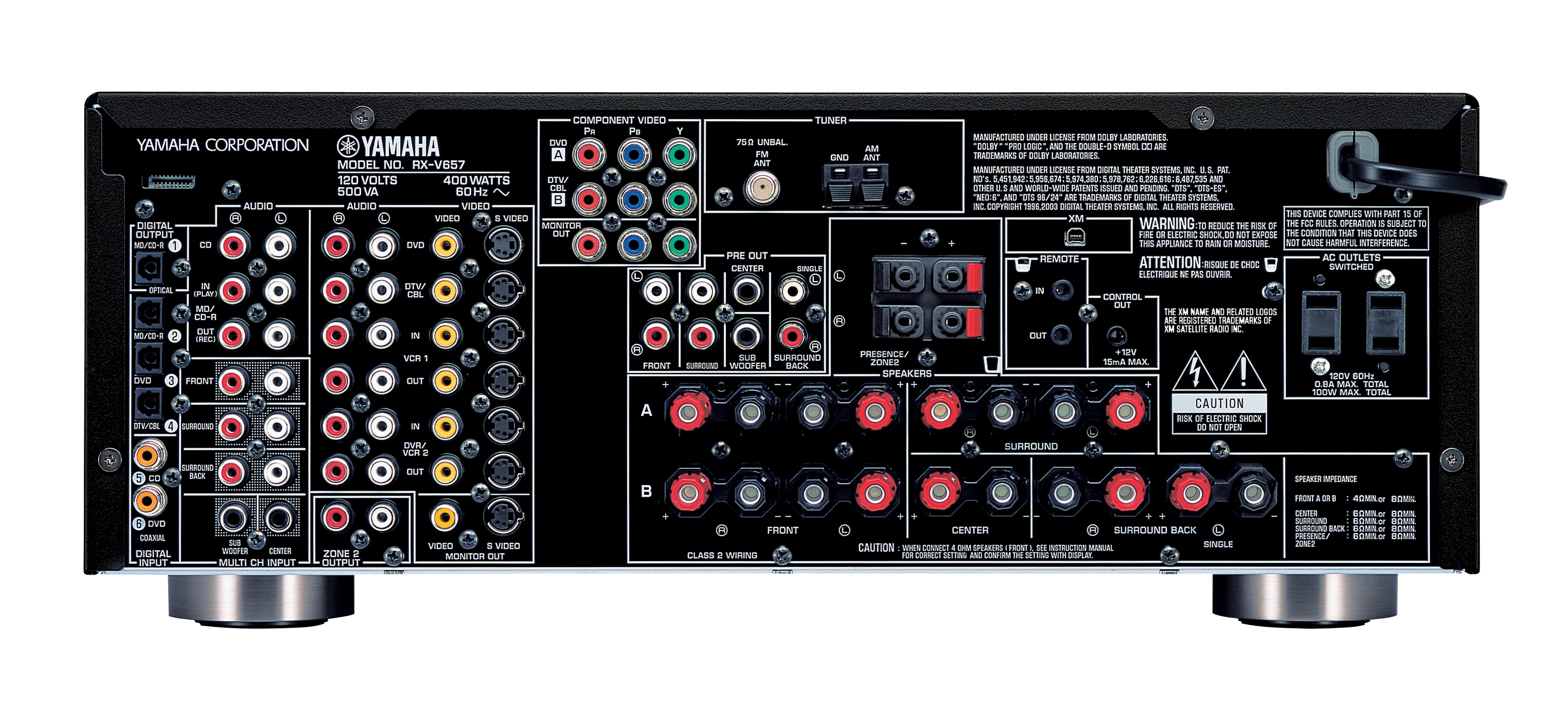

Deem Skrevet 19. september 2010 Skrevet 19. september 2010 (endret) Jeg har nettopp kjøpt meg en XTZ W10.16 subwoofer og et par Dynavoice M-65 EX , men alt er ikke fryd og gammen. Jeg har koblet dataen til Yamaha RX-V657 receiveren min med S/PDÌF kabel. Jeg får lyd til frontene, men ikke noe liv i subwooferen når den er koblet til pre out subwoofer, center eller surround. Men kobler jeg den til "pre out front" får jeg lyd. Jeg regner med at det er en forskjell på "pre out front" og "pre out subwoofer"? Tips til ting jeg kan prøve for å få lyd i de andre pre out utgangene? Prøvd det meste av instillinger på dataens lydkort og knapper på receiveren. Tenkte at dette burde være mer eller mindre "plug-and-play", men neeeida... .jpg] Endret 19. september 2010 av Deem
Flimzes Skrevet 19. september 2010 Skrevet 19. september 2010 Har du skrudd på at du har subwoofer i menyene? Husk på at den kun vil sende ut signaler til de kanalene som faktisk får lyd, akkuratt som til høytalerne. S/PDIF støtter kun 2-kanals PCM (og 6-kanalers ferdig enkodet AC3/DTS), altså for å få lyd i alle kanaler, så må du spille av en 5.1 lydfil(film), i et program som støtter bitstreaming.
Deem Skrevet 19. september 2010 Forfatter Skrevet 19. september 2010 (endret) Hvilke menyer snakker vi om, receiverens eller lydkortets? Jeg trodde at S/PDIF støttet surround. Hvordan kobler jeg riktig for å få liv i subwooferen? Jeg prøvde å koble analogt fra lydkortet til "multi ch input subwoofer", funket ikke. Endret 19. september 2010 av Deem
Flimzes Skrevet 19. september 2010 Skrevet 19. september 2010 (endret) S/PDIF støtter bitstreaming av ferdig-enkodede ac3-filer. DVS: PCM er ukomprimert lyd, det er det som går internt i pcen. S/PDIF støtter kun to kanaler med PCM. S/PDIF støtter også bitstreaming(filoverføring) av surround-filer, men det krever at avspillerprogrammet ditt kan sende filen urørt til forsterkeren. Jeg bruker alltid windows media player med ffdshow (k-lite mega codec pack) der kan man stille inn at lyden skal bitstreames. Derimot så vil du ikke få mer enn to kanalers lyd i spill. Det du kan gjøre er å ta tre kabler fra lydkortet og inn i multi channel input på forsterkeren (3stk mini-jack till phono adaptere, grønn går på front, oransje på center og sub, sort på bakhøytalerne) Siden velger du multi channel input på forsterkeren. Du må også stille inn at det finnes en subwoofer i innstillingene på receiveren. Endret 19. september 2010 av Flimzes
Deem Skrevet 19. september 2010 Forfatter Skrevet 19. september 2010 Fikset det, måtte inn i menyene på receiveren og aktivere utgangen.
