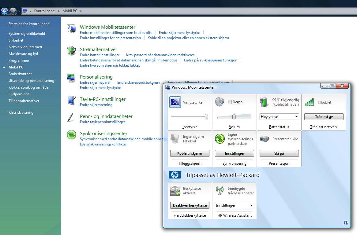

Får opp "Finner ikke mblctr.exe. Kontroller at du skrev navnet riktig, og prøv på nytt"
Hvilken versjon av Windows 7 har du?
Win+x bør fungere på win7. (Usikker hvis du har win7 starter/basic?)
Hvis du trykker windows tast + x samtidig, så bør den dukke opp :hmm:

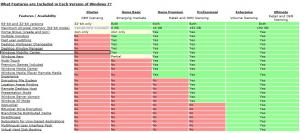

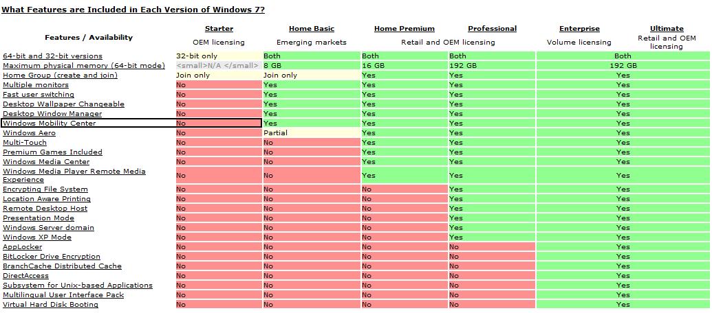

Ser ut til at den ikke støttes i Win7 starter desverre :cry:
