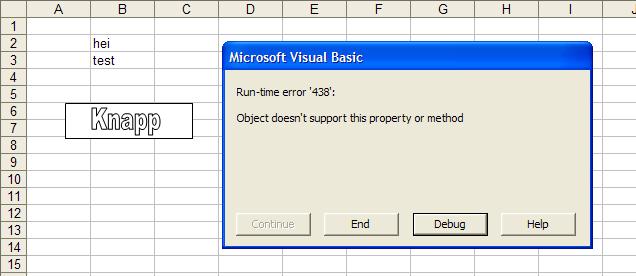

Parashurama Skrevet 8. september 2010 Forfatter Skrevet 8. september 2010 (endret) Tusen takk for svar, men jeg får den ikke helt til å virke. Jeg går utifra at det er B2 og B3 som jeg må legge verdier inn i? Jeg får følgende feil da jeg trykker på knappen: Trykker jeg på debug får jeg opp dette: Jeg har aldri programert i Excel så jeg ser ikke hva som evnt er feil. Parashurama EDIT : Jeg har knappen i sheet1 Endret 8. september 2010 av Parashurama
Parashurama Skrevet 8. september 2010 Forfatter Skrevet 8. september 2010 (endret) Vel, da fant jeg ut av det alikevel Jeg klarte å legge til en chart i wookbooken da jeg skulle prøve å åpne VB editoren. Denne la seg før sheet 1 og laget nok problemene. Da jeg slettet den virket det som det skulle! Tusen takk for hjelpen!! Parashurama Endret 8. september 2010 av Parashurama
Harald Staff Skrevet 8. september 2010 Skrevet 8. september 2010 Veldig bra. Sjansene for at Sheets(1) er et diagram i en slik arbeidsbok er uhyggelig små, så jeg hadde nok ikke gjettet det.
Parashurama Skrevet 8. september 2010 Forfatter Skrevet 8. september 2010 Kom på at jeg trengte tre entry data og ikke 2 men var ikke noe problem å endre det selv når jeg så hvordan det andre var gjordt:) Tror jeg la det til da jeg trykket F11 alene og ikke med alt+F11 til å begynne med. Takker igjen. Da har jeg bare å legge inn data
