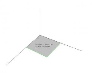

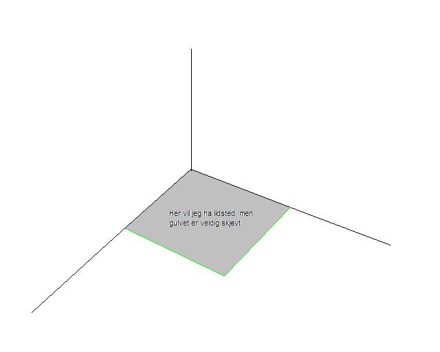

Er ikke av de mest praktisk anlagte, og har en liten problemstilling ifht et sommerhus jeg pusser opp.
Har et gulv som er relativt skjevt, det heller inn mot et hjørne av huset. I dette hjørnet er det ekstra skjevt, da grunnet en ALT for tung pipe som har vært der i 50 år. Denne pipen er nå fjernet, og skal inn med rørpipe. Skjevheten i gulvet som helhet er ikke noe problem, er litt av sjarmen. Problemet er at jeg skal plassere et ildsted i dette hjørnet, og trenger derfor en flat, avrettet "sokkel" til vedovnen.
Hvordan kan jeg gå frem for å få en flat, avrettet sokkel. Avretningsmasse er ikke et alternativ. Har forsøkt å legge to parallelle bord ut fra veggen, heve et av bordene til det er i vater, og så markere på på dette bordet for senere å kappe. Ble ikke veldig bra.
Har tenkt kanskje det er mulig spikre to bord i veggen i samme høyde som ytterhjørnet til en sokkel, og dermed "drite" i å følge gulvets naturlige fall.
Tar imot gode tips.
