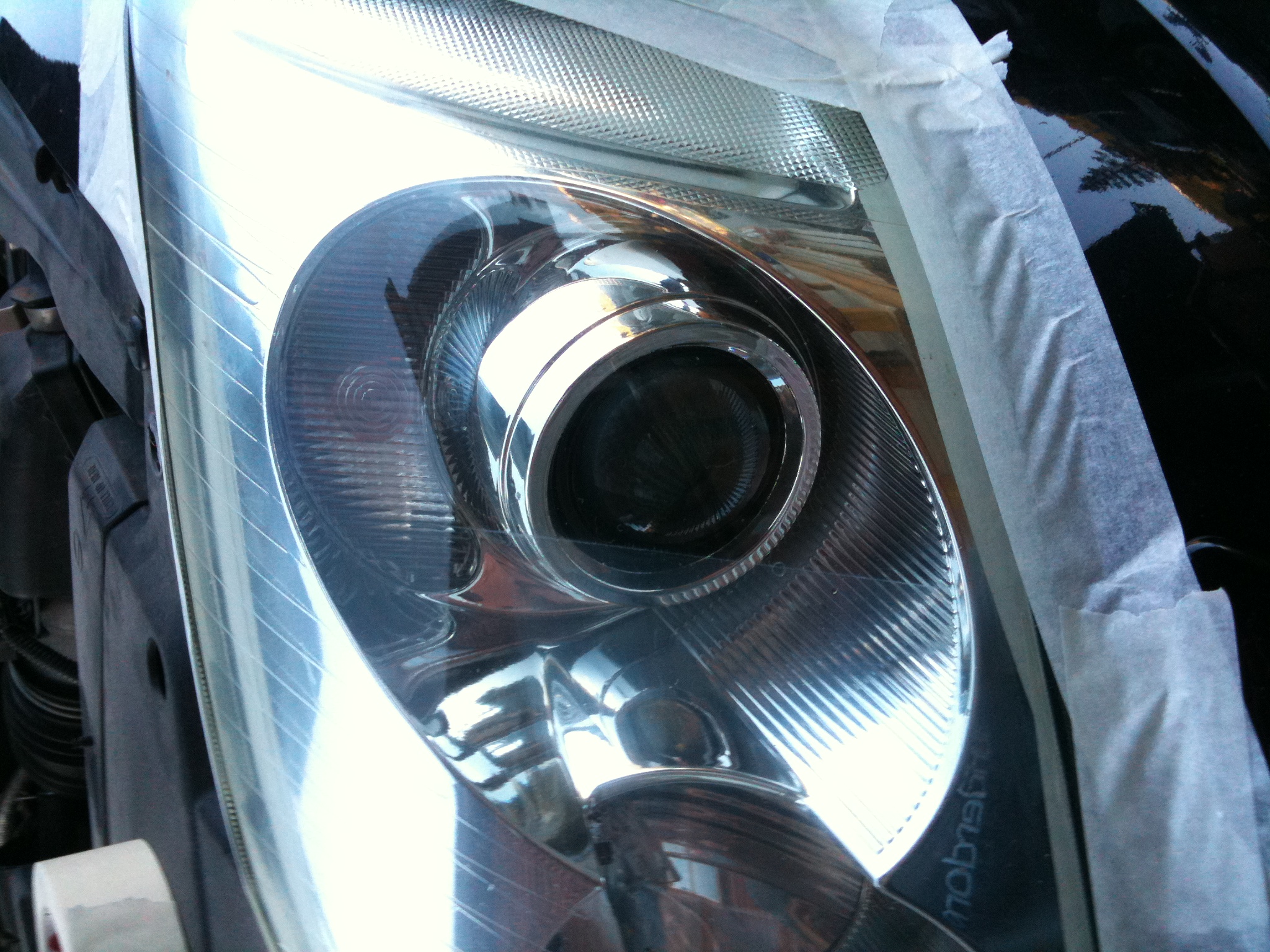

cliffme Skrevet 6. september 2010 Forfatter Skrevet 6. september 2010 (endret) Her er resultat etter første gangs polering. Endret 6. september 2010 av cliffme
cliffme Skrevet 7. september 2010 Forfatter Skrevet 7. september 2010 Veldig bra. Er det styr å bruke? Veldig enkelt og bruke. Jeg startet med og vaske lyktene, så maskerte jeg med tape, så på med stoffet. Sjekk evnt youtube hvis du vil se hvordan folk gjør det. Resultatet ble bra, men ble ikke en ny lykt.

cliffme Skrevet 8. september 2010 Forfatter Skrevet 8. september 2010 PlastX er et direkte latterlig produkt, skal man virkelig få blanke lykter så er det 2 valg: 1) Pusse ned med pussepapir, og polere opp med midler som inneholder slipemidler 2) Kjøpe ny lykt Nå er vel ikke det helt korrekt, men dersom lykten din er veldig slitt så vil jeg ikke anbefale PlastX. Mine lykter var slitt, men ikke ødelagt. Lyktene og lyset ble bedre. Prøvde også produktet på noen lykter som i tillegg var missfarget. Resultatet var at man kunne se forskjell, men ikke mer enn det. Lykten måtte enten pusses skikkelig - men det beste er nok ny lykt.
