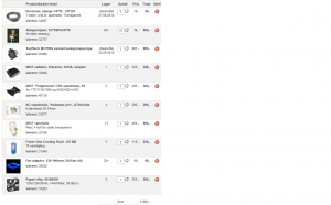

Du bør nok lø inn en større radiator, men vet ikke hva som er målet ditt med vannkjølinga; om det er overklokking eller bare for å redusere støy?
For alt jeg vet så kan 1x120mm være nok, men jeg tviler på det.
I det tårnet har du lett plass til en 360 radiator internt.
- Mist tanken passer kun til Eheim 1046, Eheim 1048 og aquastream pumper.
- 1x120 radiator blir nok litt lite til både CPU og GPU.
- 15 Slangenippler er nok litt i meste laget, holder vel med 8. 2 på tanken + 2 på cpu + 2 på gpu + 2 på radiator = 8
- Er støy ett problem? Den Papst vifta bråker rimlig bra.
- GPU blokka passer ikkje til skjermkortet ditt og du må ha passiv kjøling på v-ram'en.
Min anbefaling til deg blir å kjøpe dette settet her men bytt ut 5870 blokka til ei 5850 blokk.
http://www.digitalimpuls.no/aspx/produkt/prdinfovnet.aspx?plid=40952
NB!! Veldig viktig at du finner ut kva 5850 kort du har da ikkje alle 5850 blokker passer alle 5850 kort. http://www.coolingconfigurator.com/

Målet er å få vekk støyen og så skal jeg overclocke, men vil og at det skal se bra for lan etc.

Viftestyring er alltid fint å ha og da kan du eventuelt velge nokon kraftigare vifter som du kan skru opp eller ned med behov :)
