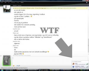

Erinyes Skrevet 25. august 2010 Skrevet 25. august 2010 (endret) Heisann, jeg koblet akkurat opp min stasjonære med et trådløst nettverkskort. jeg får nett, og internett, men kan ikke spille for en femmer, siden jeg plutselig får en del med latency. så mister jeg nettet. så fant jeg ut at nettverkskortet mitt kobler opp til det samme nettet to ganger. Et den klarer å identifisere, og et den prøver å identifserer, klarer det, så hopper ut igjen.. Og dette er nok grunnen til at spillene mine dør... Noen forslag? Vil også si at om jeg feks prøver å logge på StarCraft 2. Mister jeg nettet. Jeg kommer ikke så langt at jeg får skrive passord engang. Endret 25. august 2010 av Erinyes

Erinyes Skrevet 25. august 2010 Forfatter Skrevet 25. august 2010 Greia er at det bare er et netverk av dette navnet. Om jeg går inn på nettverksinnstillinger, og kobler fra det nettverket som ikke klarer å identifiseres, kobles også det fungerende netverket fra.. Akkurat som at nettverket er "klonet".
