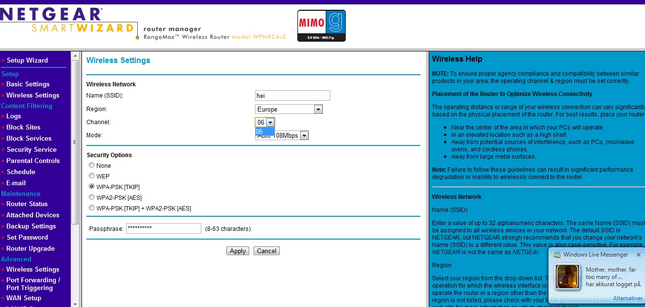

AvidGamer Skrevet 22. august 2010 Skrevet 22. august 2010 (endret) Skjer det om du ikke bruker Chrome? Grunnen til at MSN er på, er nok fordi den kommuniserer med UDP, noe som ikke bryr seg dersom pakker forsvinner. Så du er trådløs, og problemet oppstår kunn da, og IKKE når du benytter kabel, er det å forstå rigktig? Isåfall anbefaler jeg at du går inn på routerens WiFi innstillinger og forandre på Channel (som helt sikkert er på Channel 1), til 6. Endret 22. august 2010 av AvidGamer
Runningback Skrevet 22. august 2010 Forfatter Skrevet 22. august 2010 Bruker Google Chrome ja. Riktig det at det oppstår på trådløs. Setter jeg på Utorrent, liksom etter nettet har blitt bra så klikker det igjen, helt til jeg slår det av. Channel er allerede på 6 ser jeg, dette var rart.
AvidGamer Skrevet 22. august 2010 Skrevet 22. august 2010 (endret) Å? Zyxel eller? Prøv Channel 13 da. Om den ikke går så langt forsøk Channel 1. Endret 22. august 2010 av AvidGamer
Runningback Skrevet 22. august 2010 Forfatter Skrevet 22. august 2010 Nei, er en Netgear ruter. Har bare mulighet til Channel 6.
AvidGamer Skrevet 23. august 2010 Skrevet 23. august 2010 Rart. Men om det stemmer så sliter du. Det som mest sannsynlig skjer er at noen andres router er også på Channel 6, og dens signaler driver å slå ut ditt. Du kan eventuelt forsøke å skru ned signal styrken i håp at du klarer å unngå de.
Runningback Skrevet 23. august 2010 Forfatter Skrevet 23. august 2010 Her er det bare channel 6. Hvordan tar jeg ned signalstyrken?

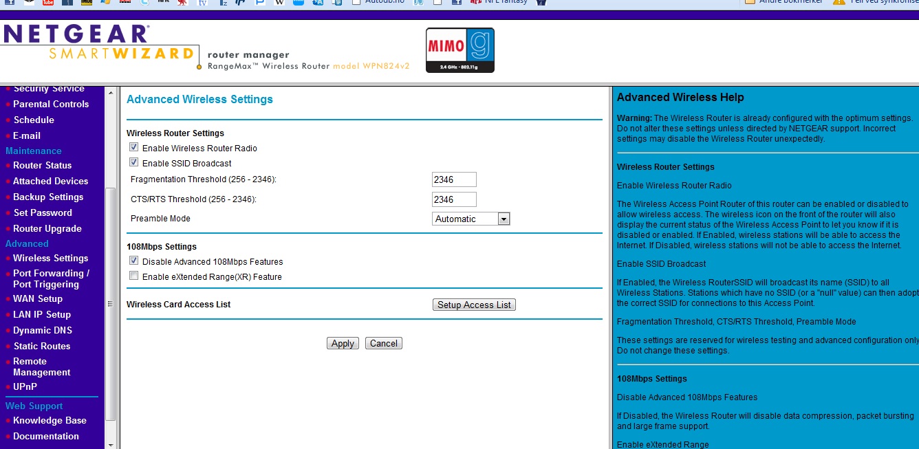

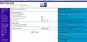

Glenn Skrevet 26. august 2010 Skrevet 26. august 2010 Får du valgt andre kanaler om du setter hastigheten på nettet til 54 Mbps istedet for 108 Mbps som det er satt i routeren?
Runningback Skrevet 26. august 2010 Forfatter Skrevet 26. august 2010 Der, tok bort ekstra lang rekkevidde og deaktiverte 108 mb/s. Skal prøve en restart og se om det fungerer nå.
Runningback Skrevet 26. august 2010 Forfatter Skrevet 26. august 2010 (endret) Ja jøss. Virker som det fungerer optimalt nå. Kommer tilbake om problemet vedvarer. Takk for hjelpen! Endret 26. august 2010 av Stinson
