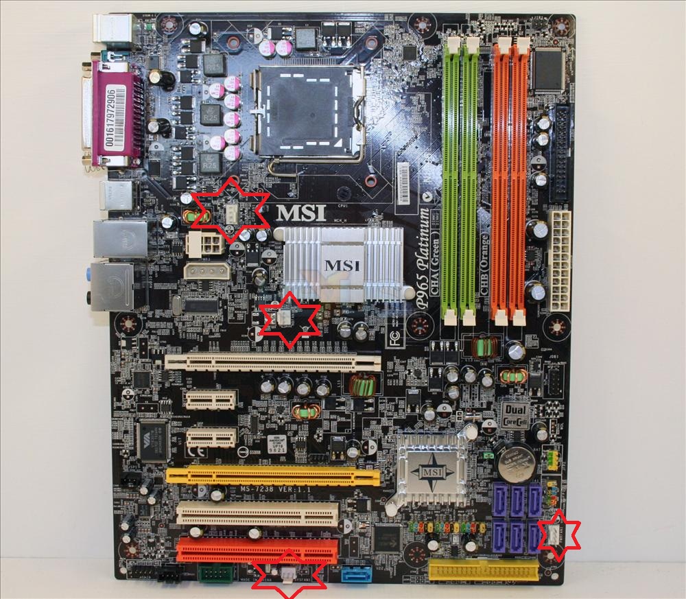

Sjekket kontakten der de sitter på hovedkortet?
Evt flyttet den til en av de andre 10 kontaktene?

Hvilken type kontakt er det på viftene?
Er det de små kan de settes rett på hovedkortet.
Er det de store kan man sette rett i psu eller med overgang sette rett på hovedkortet.
