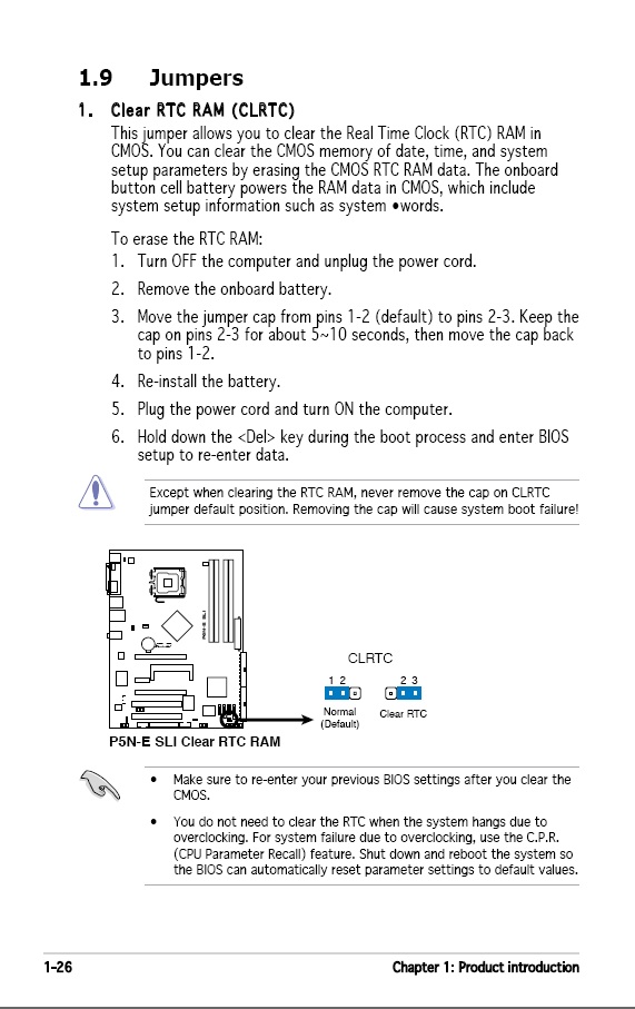

sondrena Skrevet 19. august 2010 Skrevet 19. august 2010 Hei Har nå hatt en pc (Asus stasjonær) med utgått Windows 7, slik at hver 2 time restarter den seg selv automatisk opp igjen, men nå fryste bildet seg, og jeg skrudde av pcn (hold inne av knappen i 10 sekunder) Men når jeg prøver å slå den på igjen nå så kommer det ikke noe bilde på skjermen, viftene går og den lager 2 høye pipelyder etter at den har vært på i noen sekunder. Jeg har lest at det kan fungere å restarte BIOS'en, men jeg finner ikke CLRTC 'jumpern' noen plass på hovedkortet ( Er det ikke alle som har den)( Hovedkortet heter: PSN-E SLI) Noen som har en Ide?

sondrena Skrevet 19. august 2010 Forfatter Skrevet 19. august 2010 Ja det har jeg allerede prøvd, kan det hende at er bare blind og ser ikke CLRTC jumpern? Litt nedenfor batteriet er det et lite felt der det står: CLRTC 1-2 3-4 ellerno, men ingen bryter.

3rd_SQD Skrevet 20. august 2010 Skrevet 20. august 2010 Ja det har jeg allerede prøvd, kan det hende at er bare blind og ser ikke CLRTC jumpern? Litt nedenfor batteriet er det et lite felt der det står: CLRTC 1-2 3-4 ellerno, men ingen bryter.
