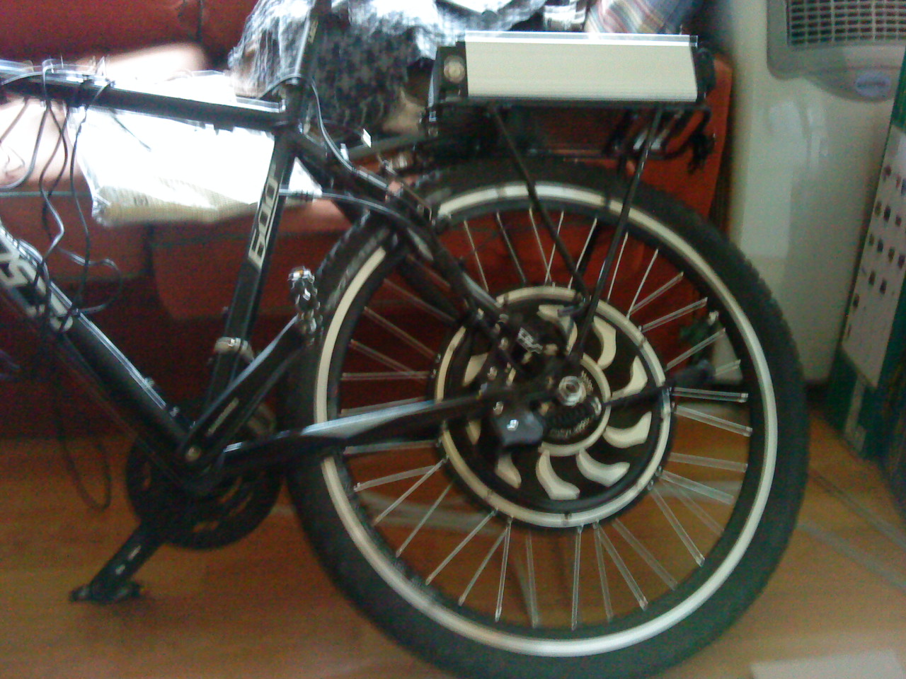

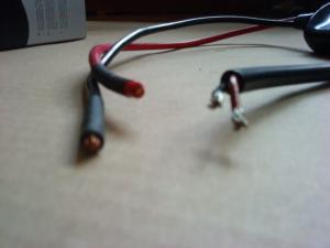

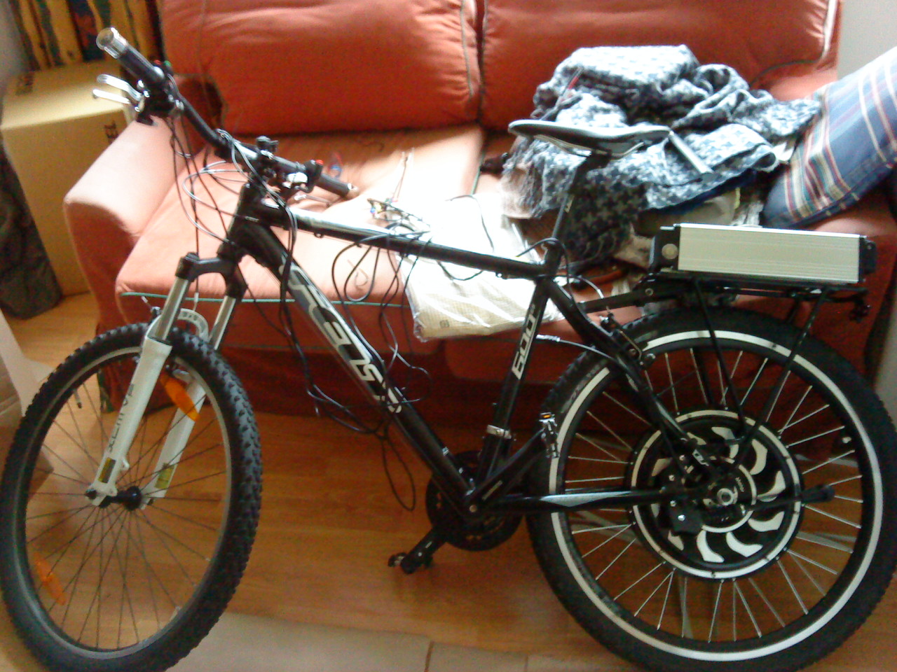

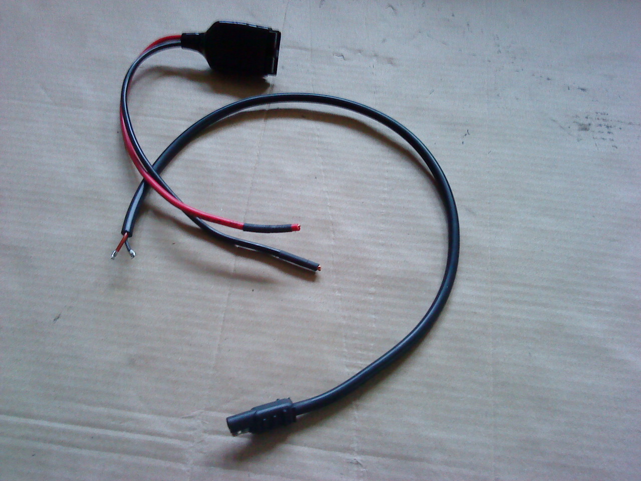

care1337 Skrevet 18. august 2010 Skrevet 18. august 2010 Heisann. Jeg har kjøpt en Magic Pie e-bike kit fra goldenmotor.com. Under montering av strømkabel fra batteriet og til motoren som ligger i hjulramma, ble jeg litt usikker. Som vist på bildene skal disse to "polene" kobles mot hverandre. Men de kan vel ikke bare ligge løst og støte mot hverandre? De må vel på en eller annen måte være "fysisk mot hverandre" for å oppnå konstant spenning... ser liksom ikke logikken i at disse skal sitte løst mot hverandre. Nå skal de sies at jeg har minimalt erfaring med motor, strøm og volt generelt. Så jeg er nok litt redd for å gjøre feil. Dessuten er jeg en kløne av handyman. Det dere ser på bildet nå (montering av slange, dekk + bagesjebrett, batteri og diverse ledninger..) har jeg til nå brukt fem timer på (!). Sier vel sitt. Bor i Stavanger btw. Har hørt at det er mange snille naboer her. Hehehe.

care1337 Skrevet 20. august 2010 Forfatter Skrevet 20. august 2010 Gratulerer med kjøp av elsykkel- kit. Du blir nok fornøyd når du er ferdig med den! Jeg bor i Sandnes, kan stikke innom deg en dag hvis du vil, og se og hjelpe til... Hei. Jeg fikk hjelp i et annet forum, gikk på clasern og kjøpte meg et par sukkerbiter eller klemmeføtter heter det vist, og kobla strømmen gjennom den før jeg isolerte med el-tape. Har nå fått sykkelen kjørbar. Men er fremdeles litt småting som jeg må pusle med. To av eikene på sykkehjulet har løsnet slik at det er to løse skruer inne i selve hjulramma, så jeg må finne en fiks på dette. Men utrolig artig å kjøre med sykkelen !!! Hadde jomfruturen i dag. Litt svakt batteri, så jeg tror jeg kommer til å oppgradere fra 24V til 48V om ikke alt for lenge.
janstok Skrevet 20. august 2010 Skrevet 20. august 2010 Flott at du fikk det til. Pass på å tette godt igjen der kabelen kommer ut fra akslingen i motoren, ikke bra å få inn vann der. På min sykkel har jeg presset inn litt silikon og vulkteip som er surret rundt akslingen og kabelen slik at det blir vanntett. Vulkteip får du kjøpt på biltema: http://www.biltema.no/no/Bygg/Teip/Vulkteip/Vulkteip/ Også batteriet er ikke vannett mellom metallet og plastikkdekslene, så enten pakk batteriet inn i plast eller kan du bruke tetningsmasse. 1
