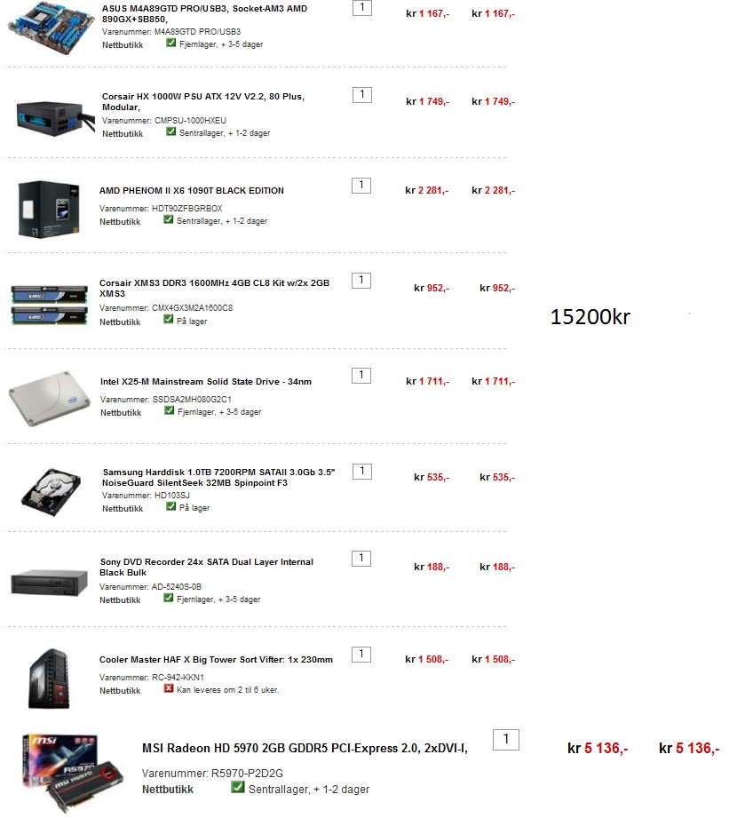

jimrobert Skrevet 13. august 2010 Skrevet 13. august 2010 (endret) Jeg har kr 15000 til rådighet, men jeg kan ikke akkurat si at jeg er noe flink med PC å sånt selv om jeg er en gamer. Jeg har funnet ut at det er på tide å skaffe seg ny PC og vill bygge den selv... Jeg har 15000 kr og har satt opp et oppsett. Siden jeg ikke er noe PC expert så tenkte jeg å spørre dere hva dere smartinger her hva dere syns. Er åpen for forandringer. Vil helst ligge rundt 13000 kr http://www.komplett.no/k/shoplist.aspx?mode=receive&si=824920&su=4294E107-A92D-4349-9279-6043501EBB37 Dette er oppsettet jeg har tenkt på, men jeg vet ikke hva dere syns. Tenkte å sette Skjermkortene opp i CrossfireX Ser det bra ut? Noen plasser hvor jeg kan og burde oppgradere? Har 15000 til rådighet som sagt... PCen må kunne kjøre spill som BF:BC2, WOW: Cata(25 man raids), MMW2 på fult... La til en SSD for OS Endret 13. august 2010 av Jimgamer

Maccan Skrevet 16. august 2010 Skrevet 16. august 2010 Hei igjen, beklager at jeg glemte deg, men ting går jo unna her på forumet! Altså, et par ting her. Det meste ser veldig fint ut, sånn generelt men... Bytt CPU til Phenom II X4 955 BE, da dette er akkurat samme CPU som 965, og kan ordnes med to tastetrykk i BIOS. Litt usikker på den Kingston SSDen, jeg anbefaler gjerne Crucial C300 64GB, eller Intel X-25 80GB. Du har valgt et trekanals minne i det første oppsettet ditt. Det du linker til etterpå er derimot et mye bedre valg Dominator GT er "supreme" serien til Corsair, så det er ikke noe dumt valg. De er dog litt dyre. Du kan få noen nesten like gode OCZ AMD Phenom 4GB 1600 Mhz CL7-7-7-24, for rundt 900kr hos netshop. Disse er også meget klokkevennlige så vidt jeg har lest i reviews tRas har minimalt å si på performance uansett med mindre du skal benche skikkelig Sist men ikke minst gjelder det grafikkortet ditt, med mindre du har en stooor skjerm, eller skal kjøre flere skjermer vil 2GB minne være veldig lite brukelig. Det kan være nyttig ved kjøring av Crossfire X, men det er mye mer prisgunstig å kjøpe et vanlig 5870 kort. Ekstra videominne hjelper veldig lite så lenge du har over 1GB. I tillegg er det bare tull å kjøpe Matrix kortet hvis du ikke skal klokke det, og selv om mange prøver seg på en CPU klokk, er det ikke alle som vil tukle med GPUen sin. Hvis du vil ha et stilig 5870 kort som holder seg kjølig, og du kan klokke kan du sjekke ut Asus 5870 V2 "Voltage Tweak"
jimrobert Skrevet 17. august 2010 Forfatter Skrevet 17. august 2010 Okei Takk for svar... Da trur jeg at jeg har oppsettet jeg ska gå for Takk for veiledningen, Maccan... Hadde også en titt innom din tøffe komponentguide, hehe
