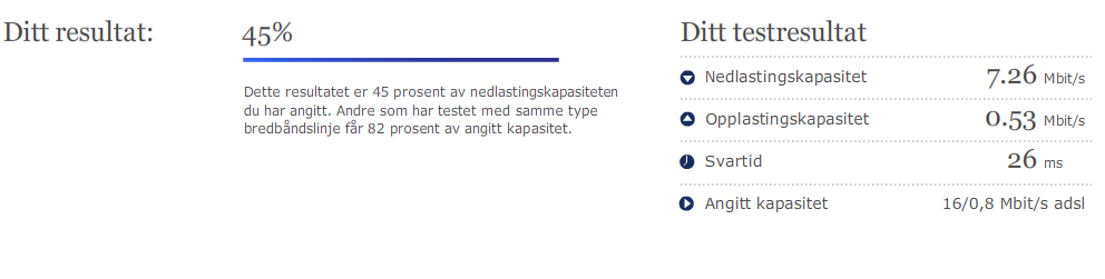

Dette har en maksfart på 16000/800 kbit/s. Jeg kjører forskjellige speedtester på nettet, og det viser seg at jeg oppnår bare 7mb/s ned.

Legger ved et bile av en test jeg kjørte på nettfart.no
ADSL 2 f.eks. Turboen til Telenor leveres etter "best effort" prinsippet. Det vil si at leverandøren leverer det linja klarer med hensyn til linjekvalitet og avstand fra sentral.
Ring telenor kundestøtte, eller sjekk mine sider for å se hvilket abb. du faktisk har. Jeg tipper du har Turbo 8mbit, og da får du hastighet som er forventet (langt mer en 45%).
Det at linja laster ustabilt med torrent kommer helt og holdent ann på seedere på aktuell nedlasting. Prøv test fra speedtest.net \ test.telenor.net og sjekk om de hastighetstestene (som er pålitelig) også viser like store variasjoner.
