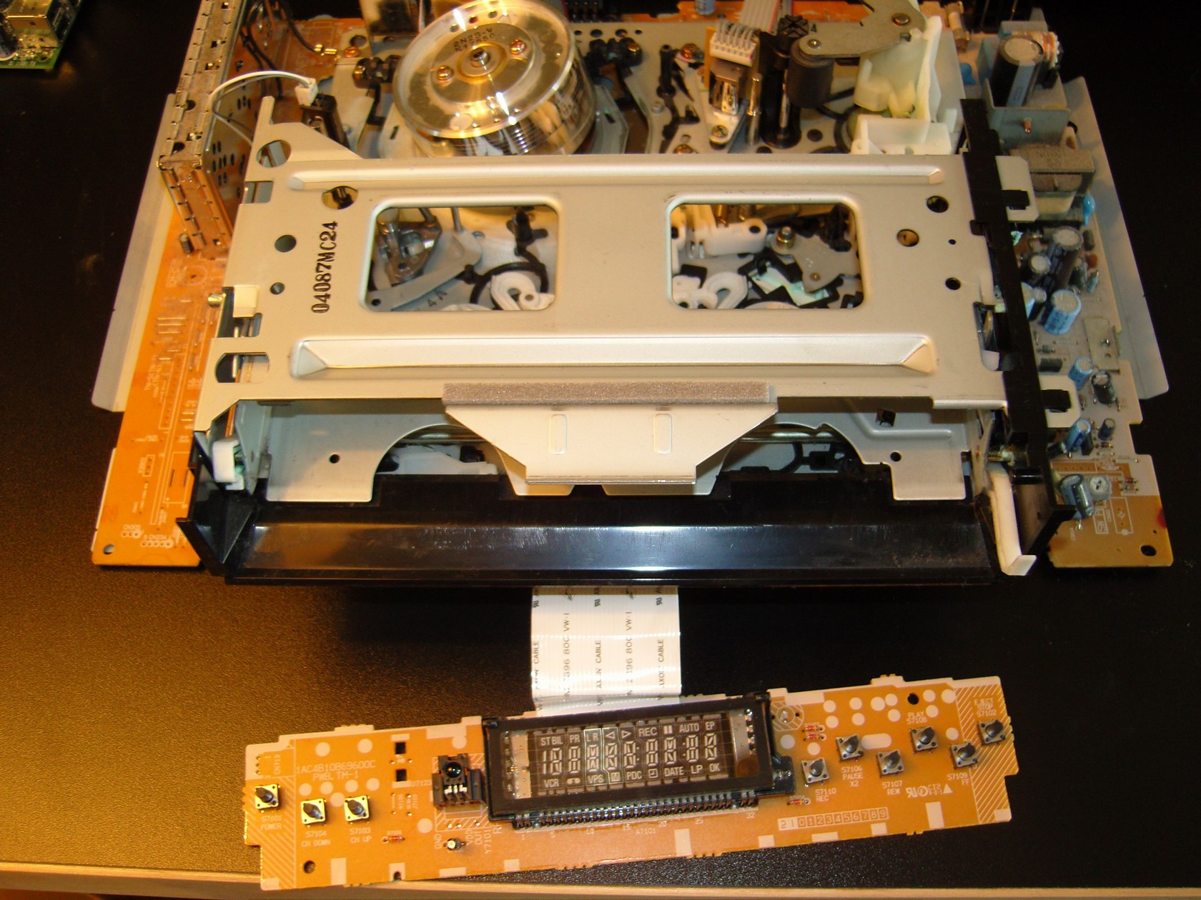

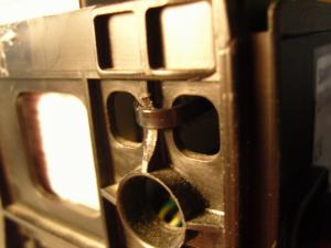

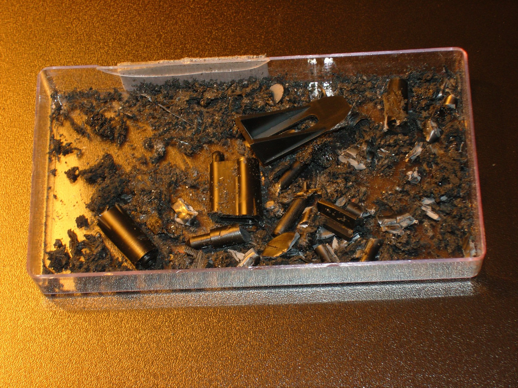

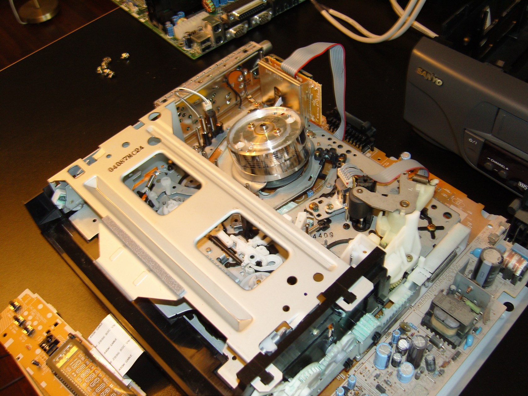

VHS-spiller-kabinettet, innmat osv... Jeg må kutte noen av pinnene som stikker opp, siden de er i veien for hovedkortet.

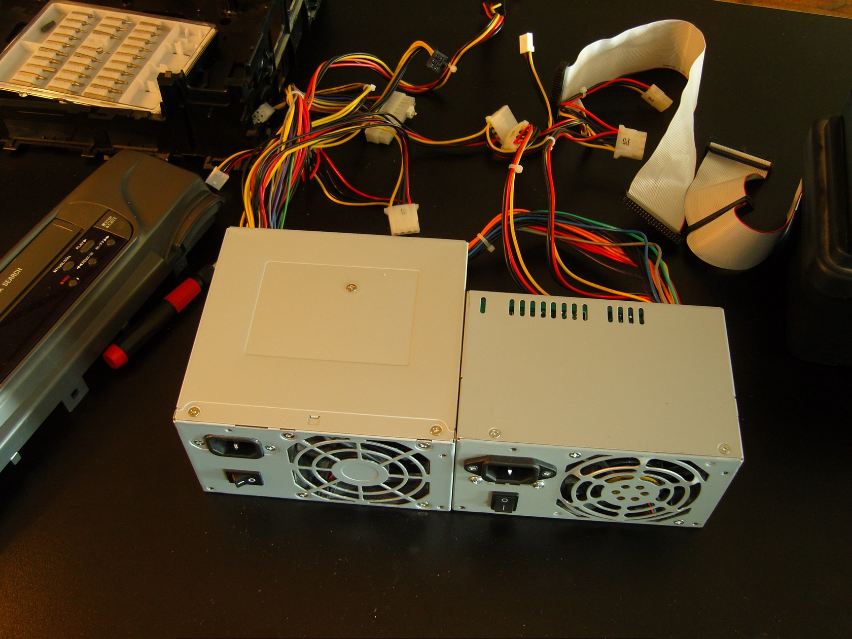

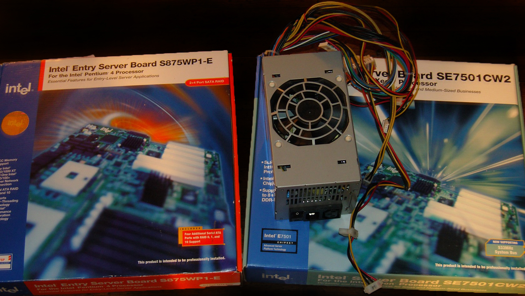

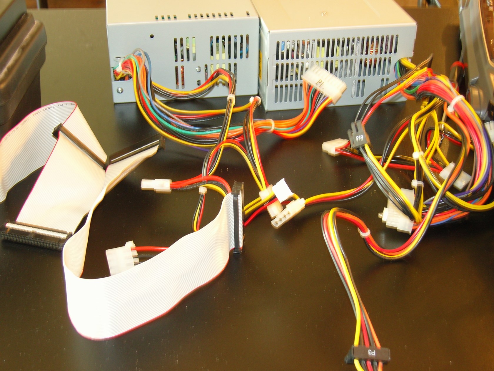

Strømforsyningene jeg har til rådighet. Den til høyre er til HTPC'n, den til venstre er til serveren.
Den til høyre er til serveren, den til venstre er til HTPC'n.

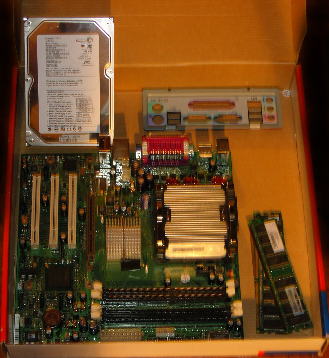

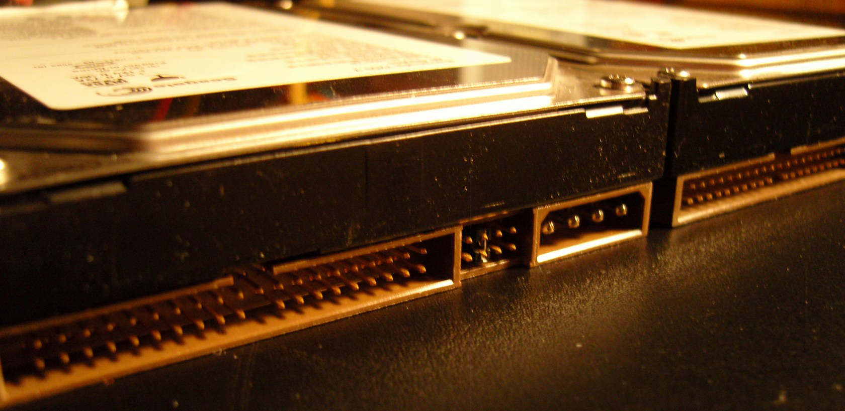

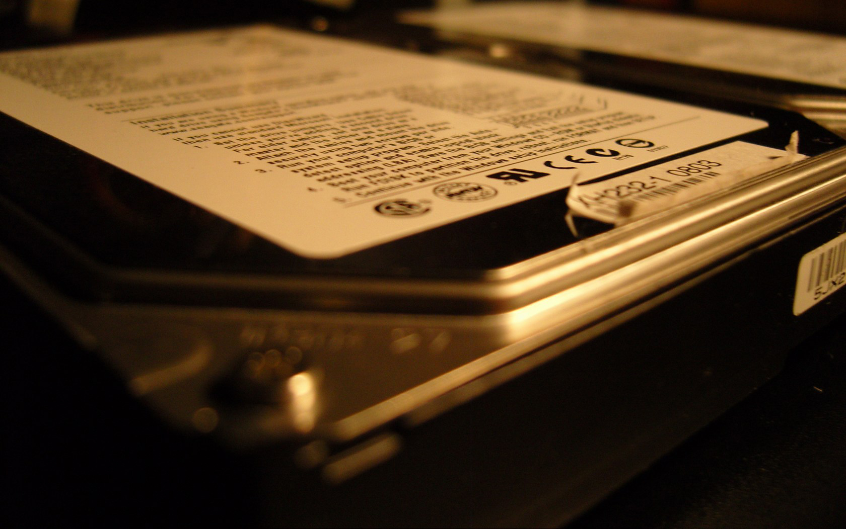

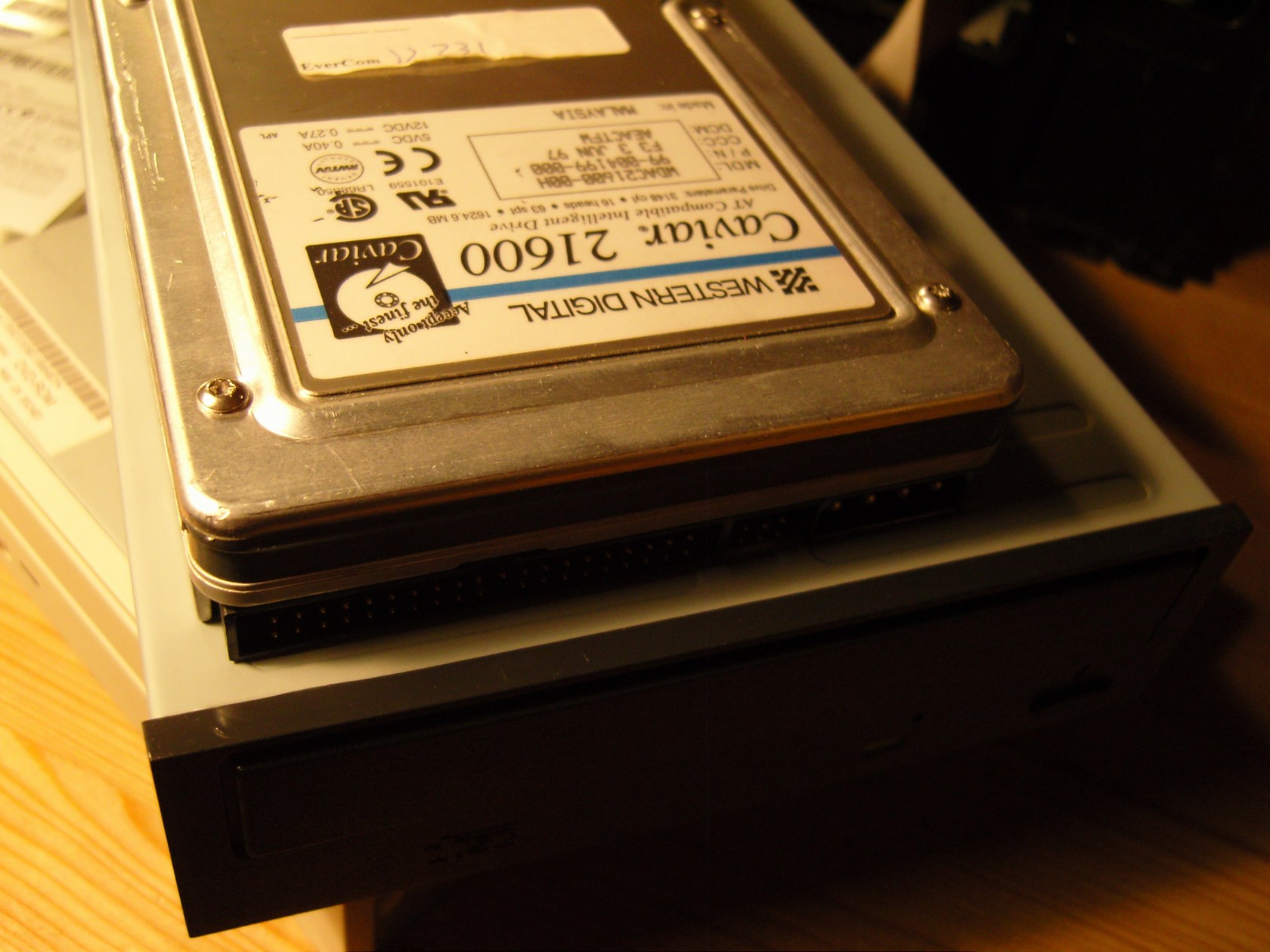

Harddiskene jeg har nå... (IDE er upraktisk...) Den til høyre er på 13 GB og piper irriterende, så den kan det godt være jeg dropper. Den til venstre er på 40 GB og funker som den skal...

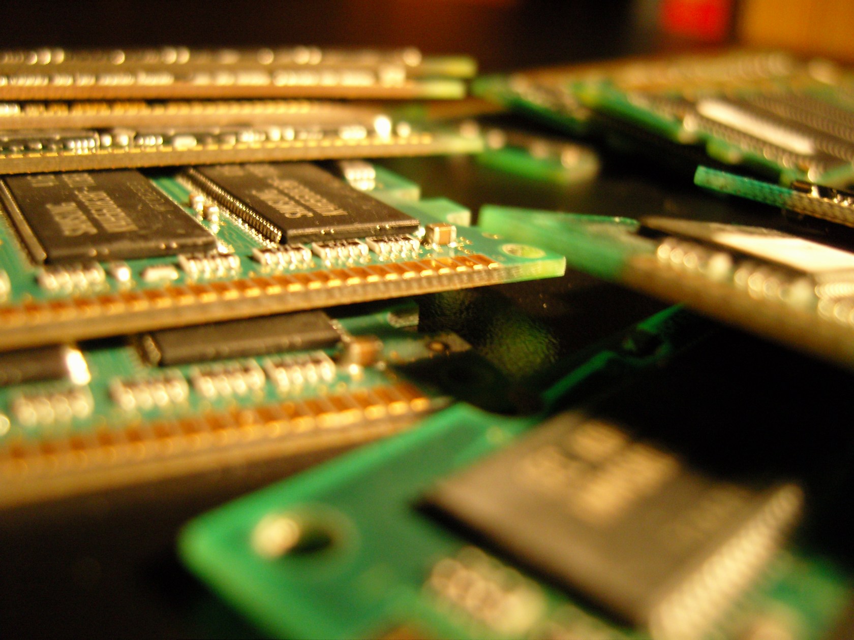

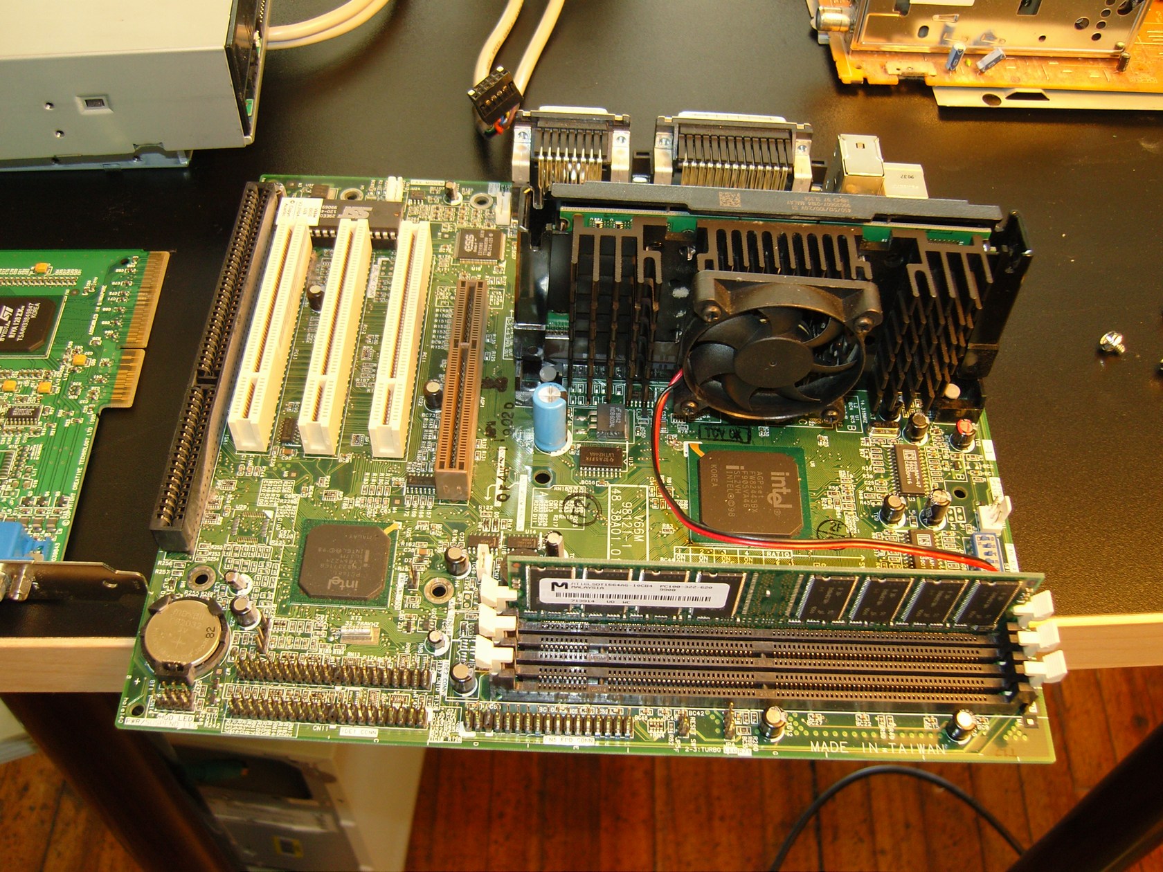

Hovedkortet med Intel Pentium II 450-prosessor og 128 MB RAM...

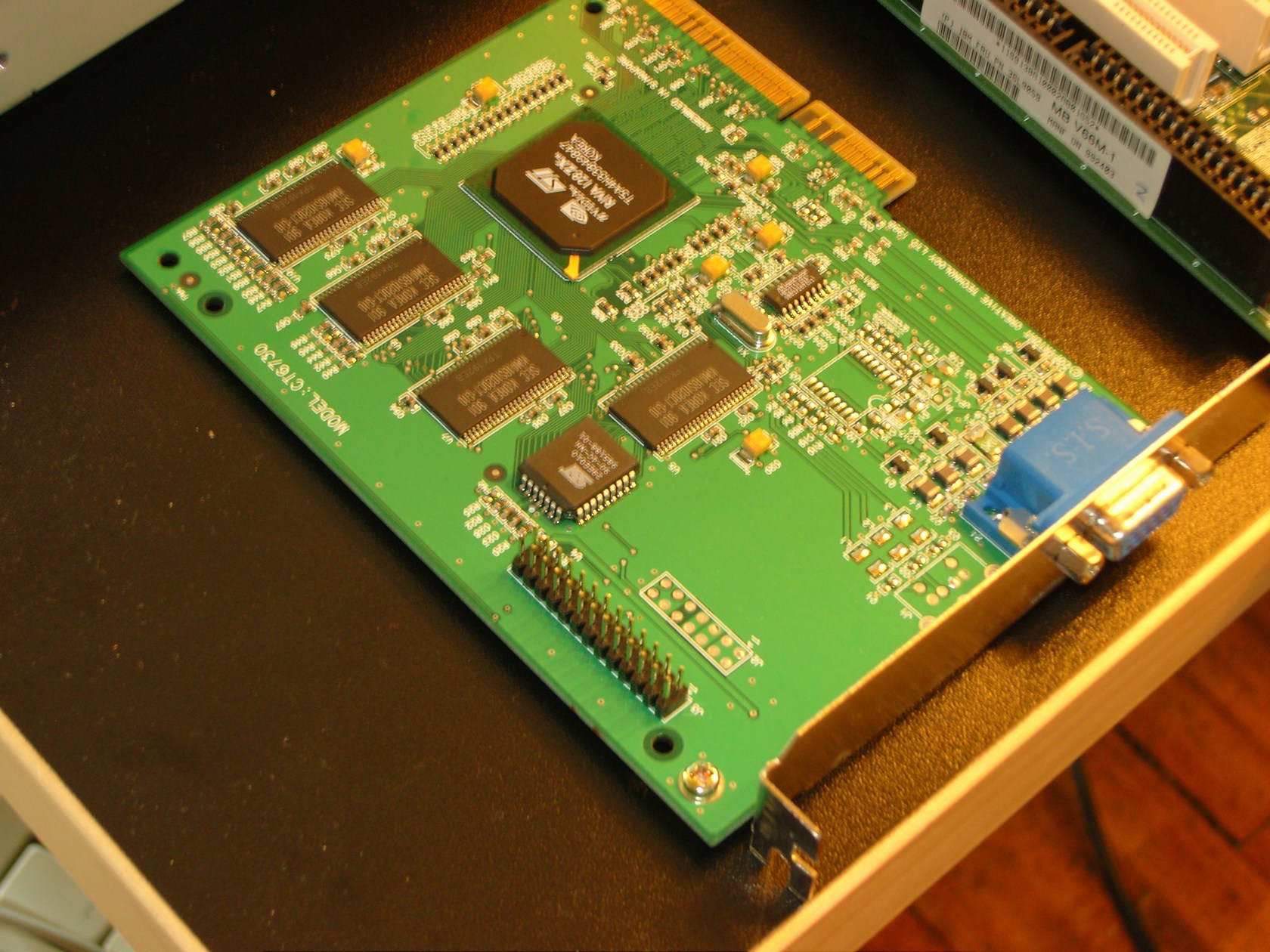

Skjermkort...
Bråkete DVD-stasjon, og en vellfungerende 3,5 tommers minnekortleser med en USB 2.0-port
En 80mm vifte fra en strømforsyning fra slutten av 70-/starten på 80-åra. Jeg har bare teipet sammen kablene til nå i og med at jeg ikke har peiling på hva jeg skal bruke vifta til.

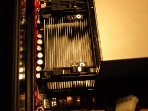

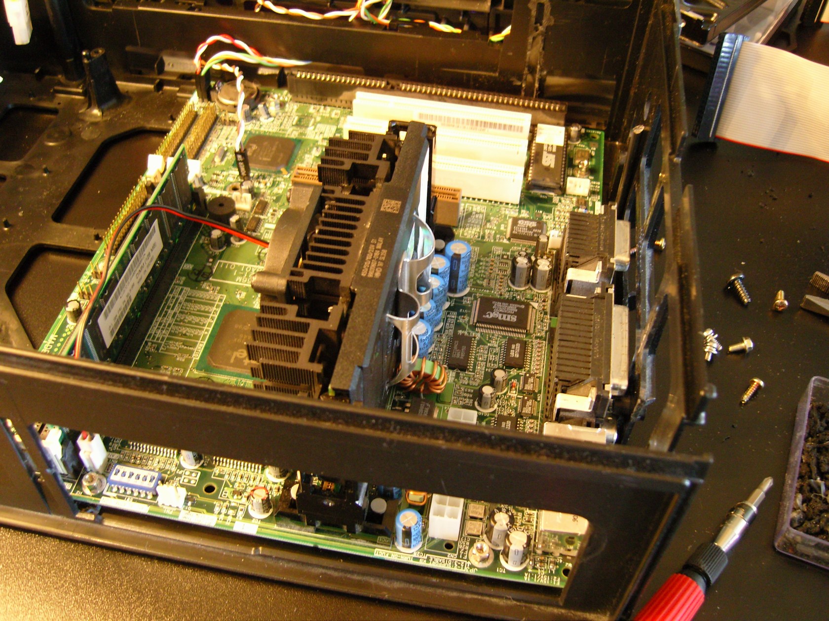

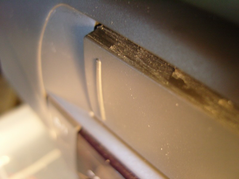

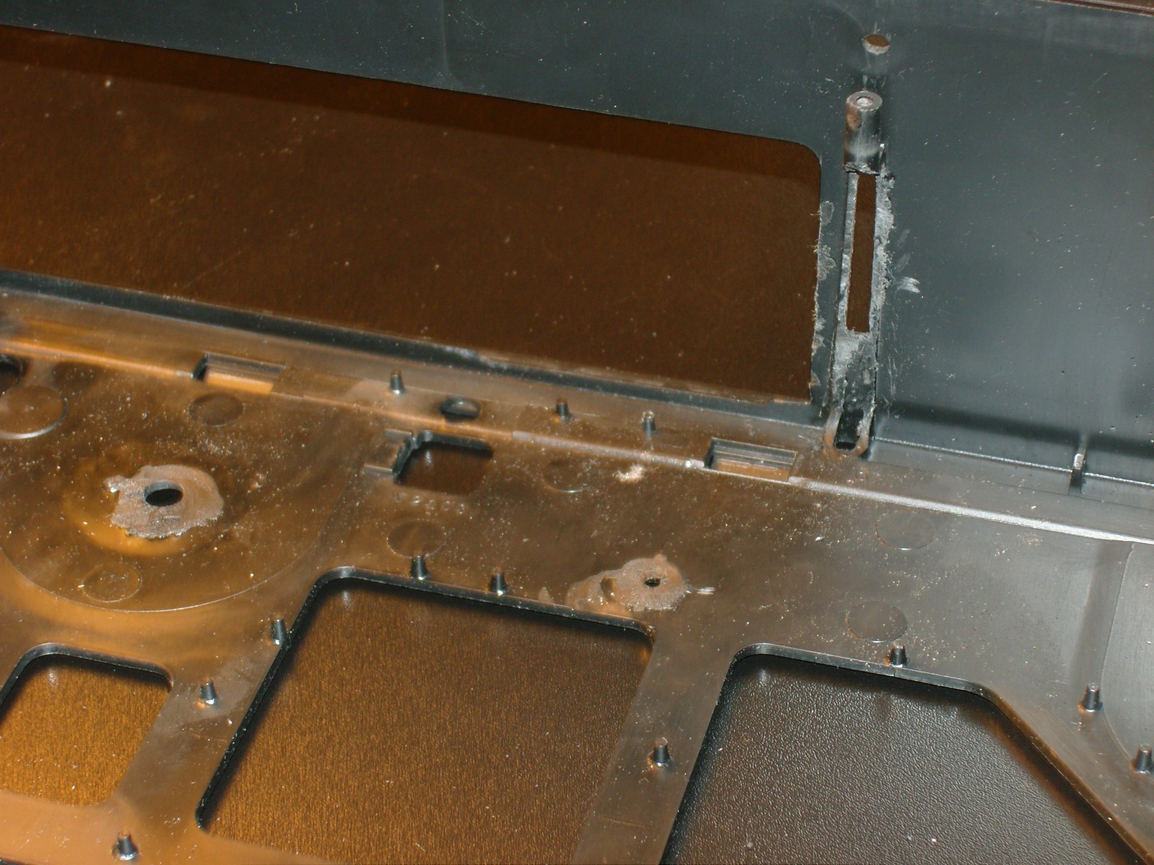

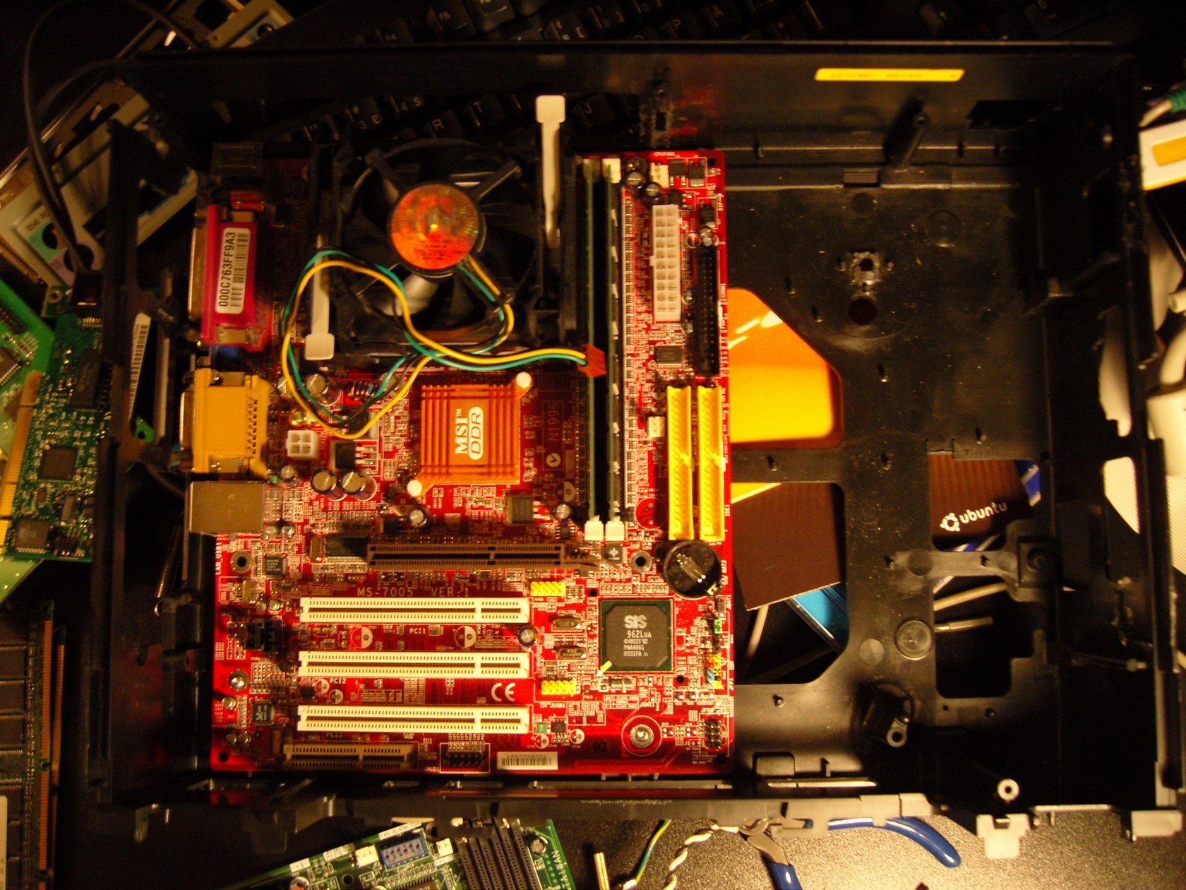

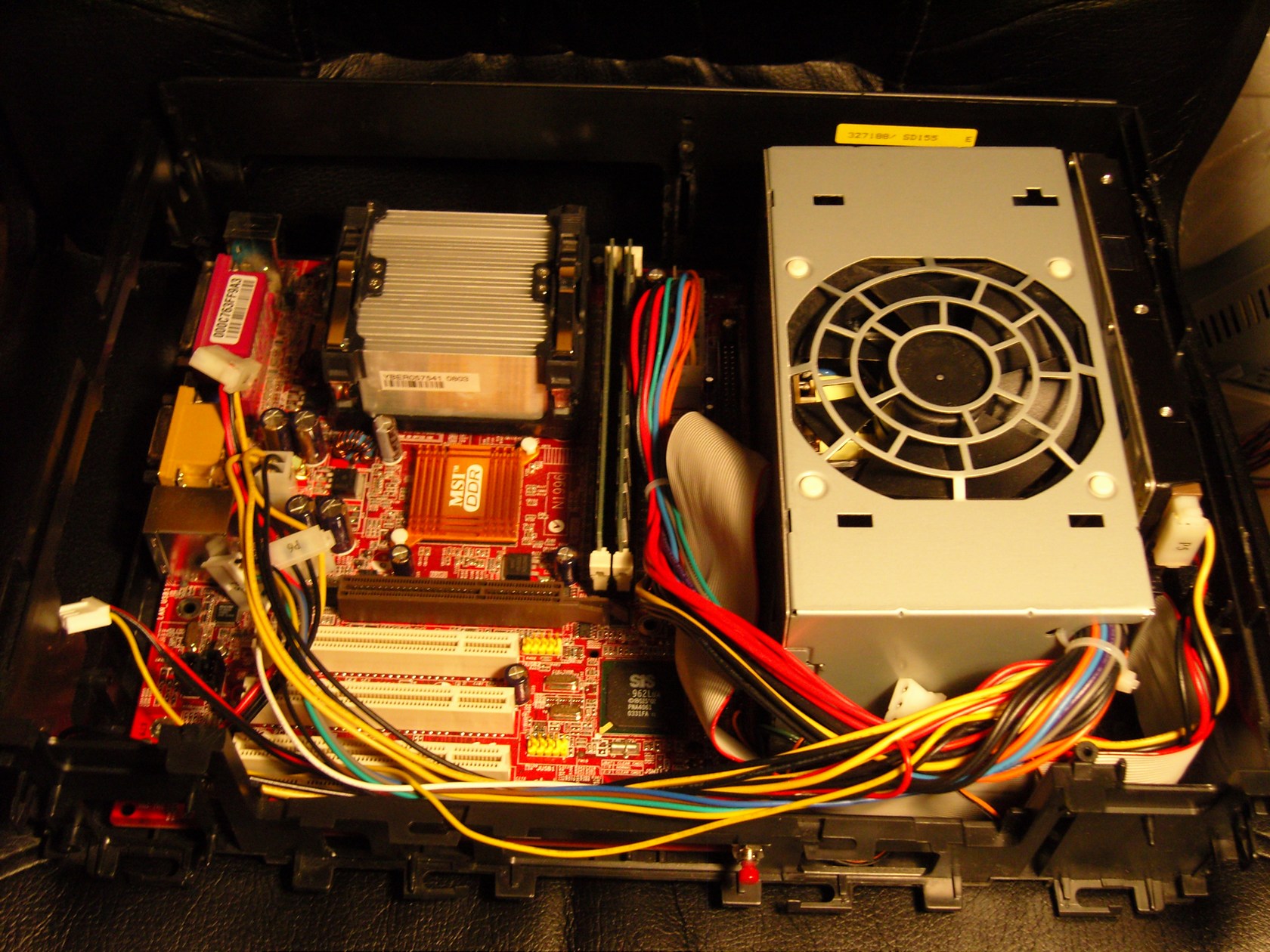

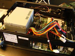

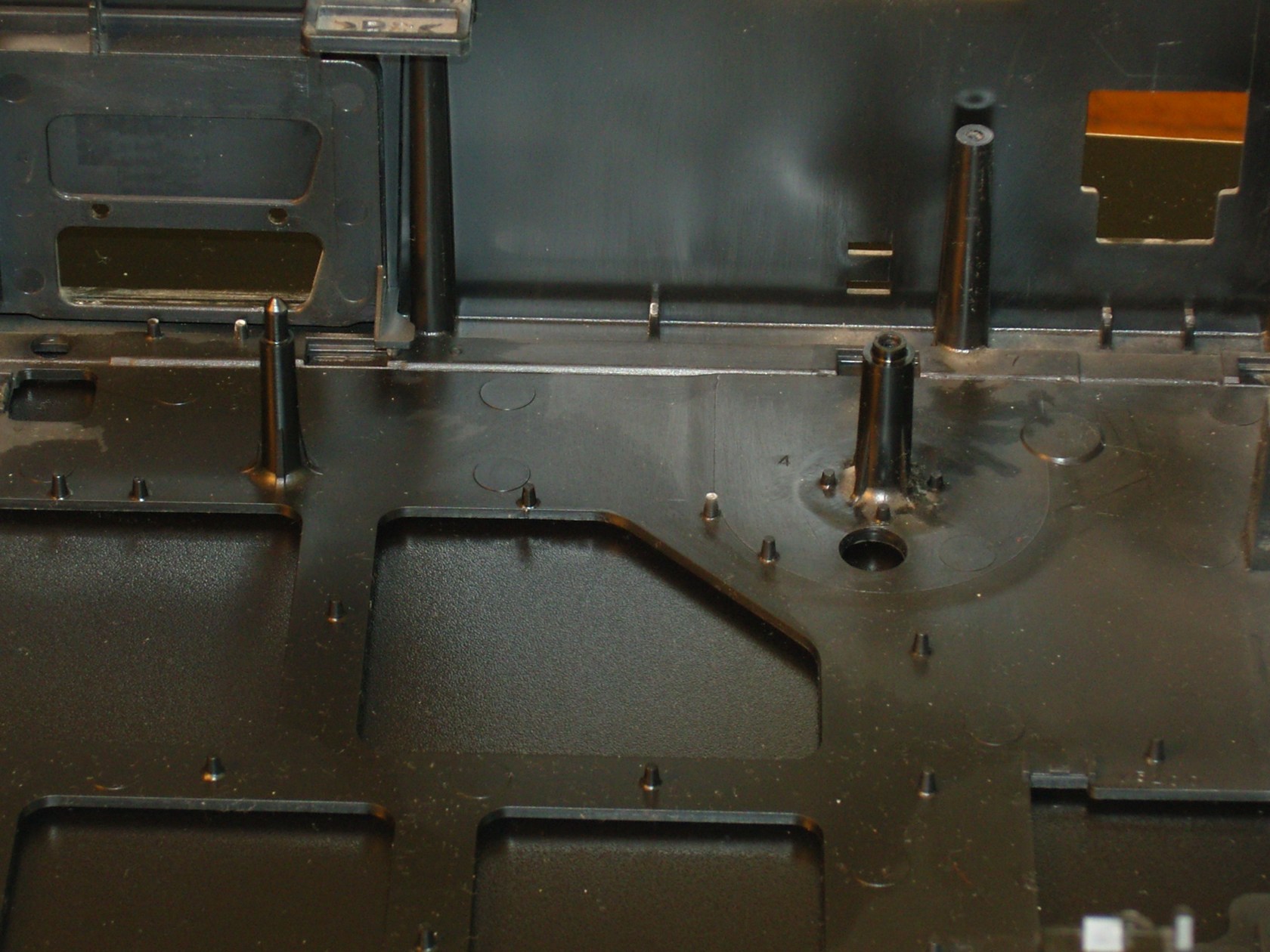

Etter å ha fjernet plasten dere ser på bildene over, så plassen der hovedkortet skulle ligge, slik ut...
Etter jeg festet hovedkortet...

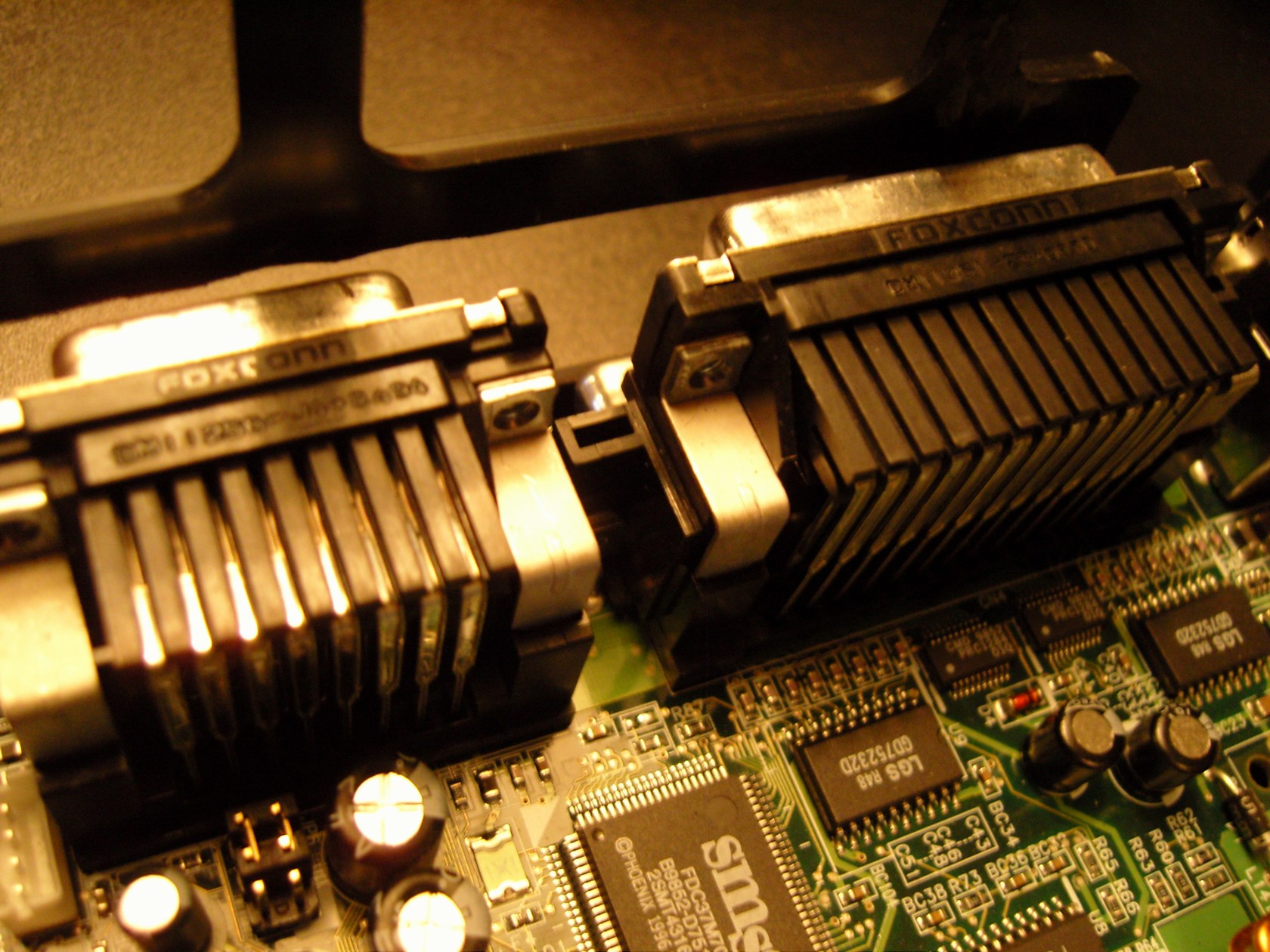

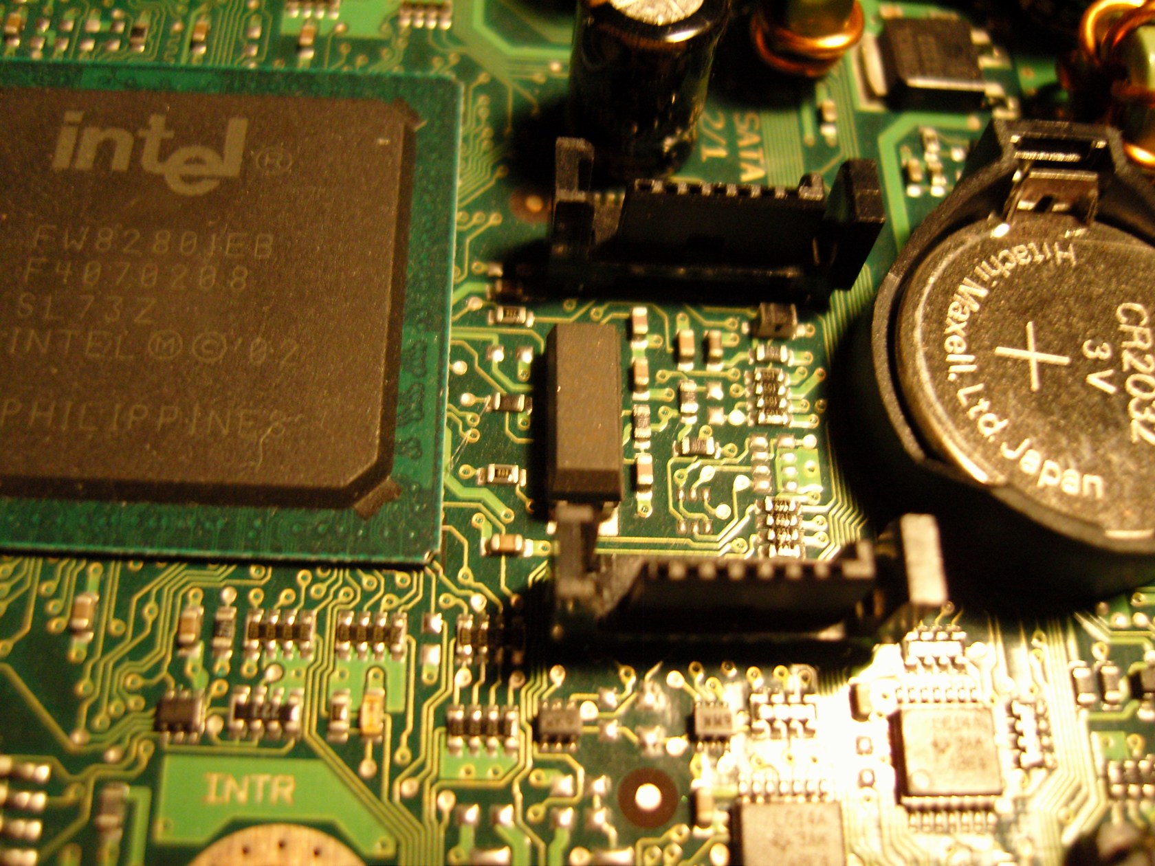

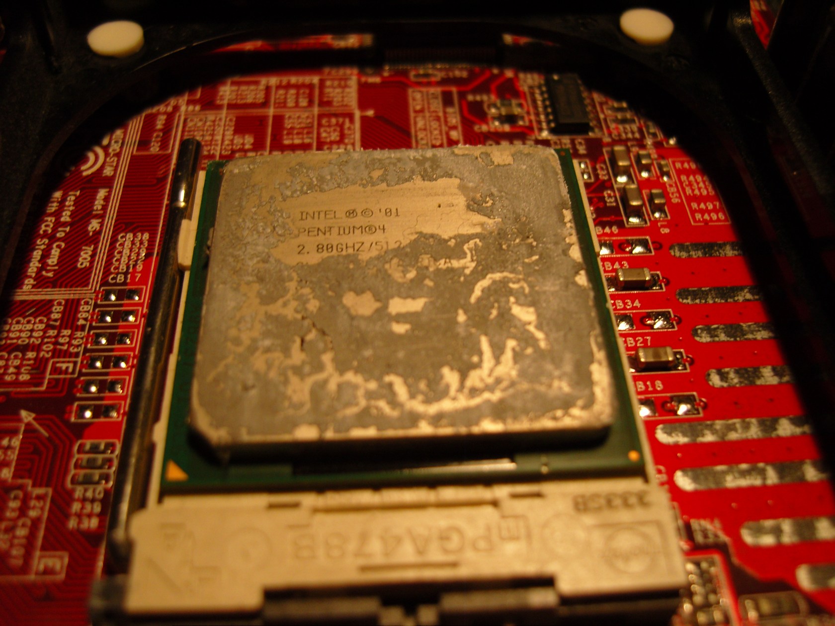

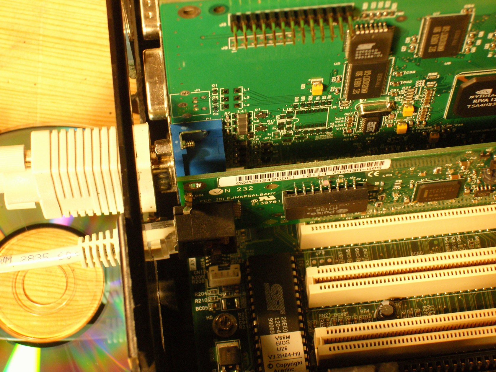

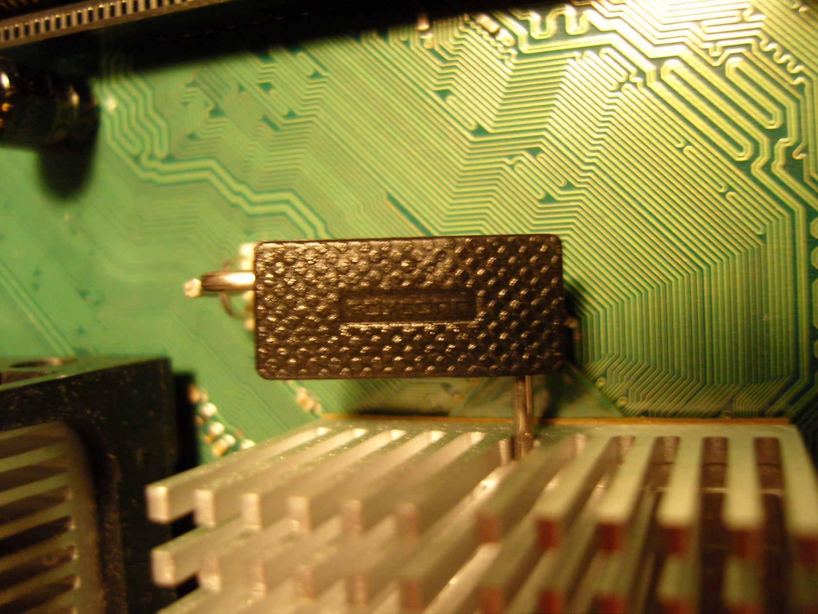

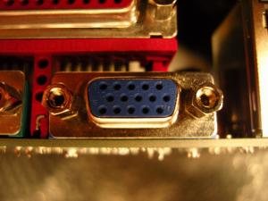

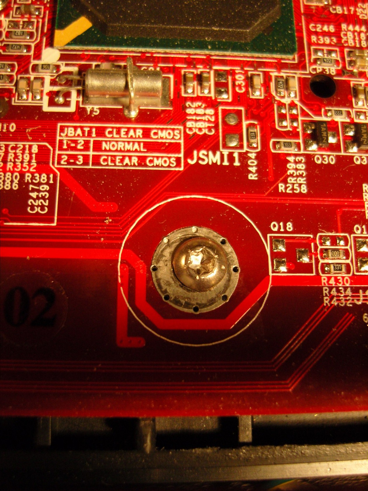

Først nå la jeg merke til Foxconn-portene/kontaktene og CPU-sokkelen på hovedkortet...

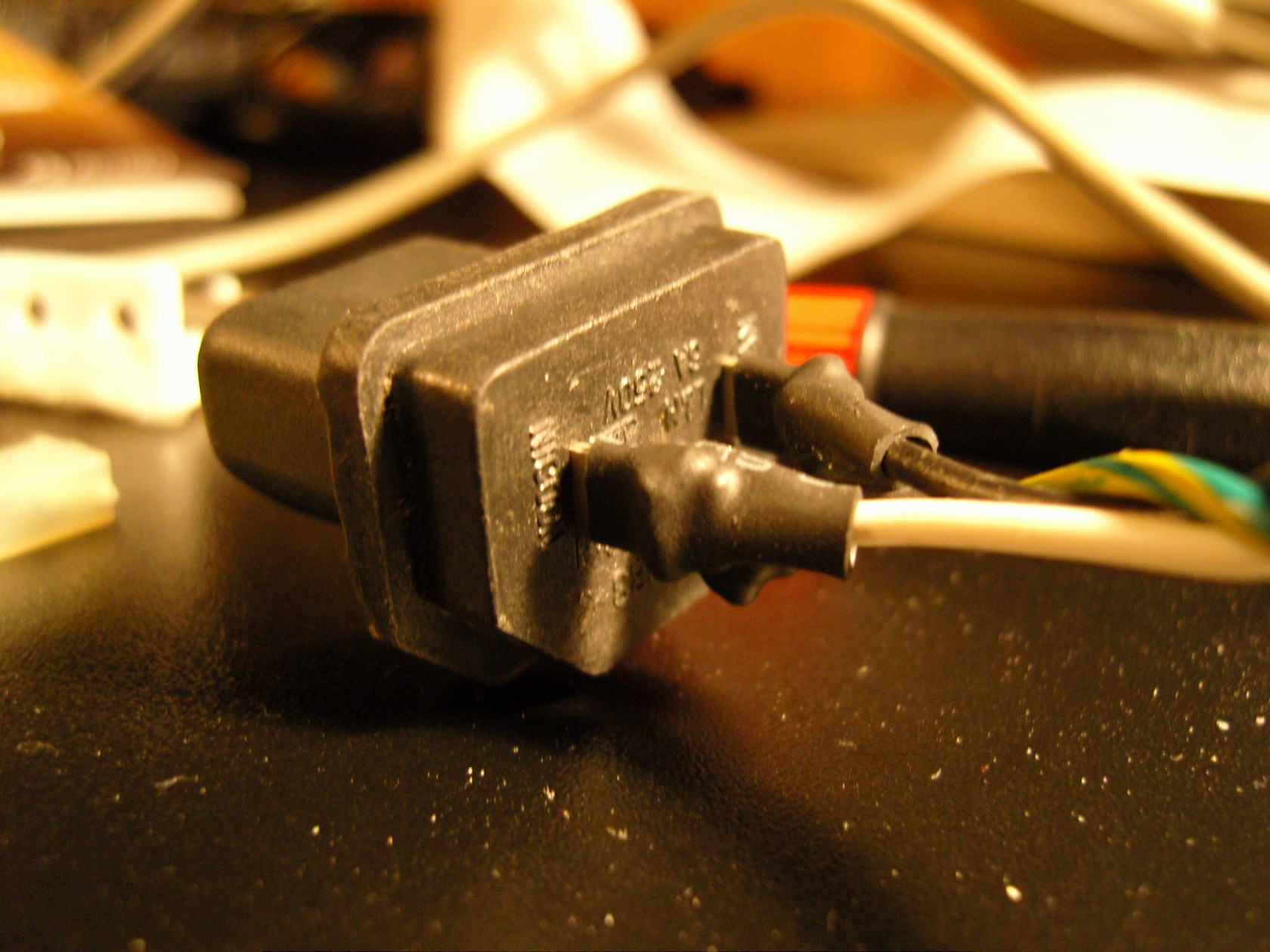

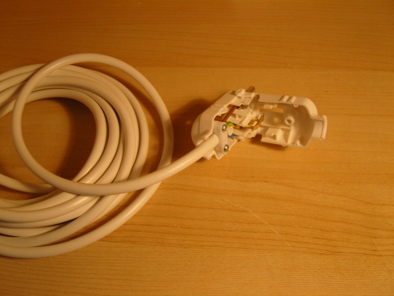

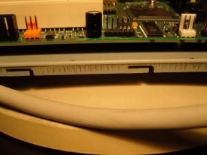

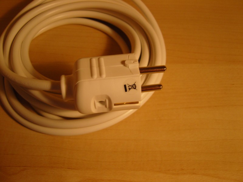

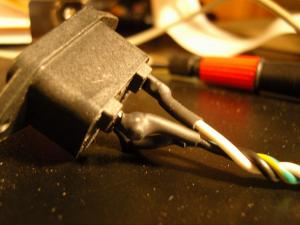

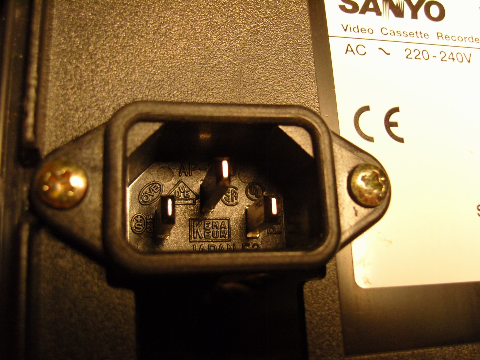

Jeg fant ut at jeg like godt kunne lage en forlenger til strømledningen slik at jeg kan ha stømledningen festet på baksiden av kabinettet...

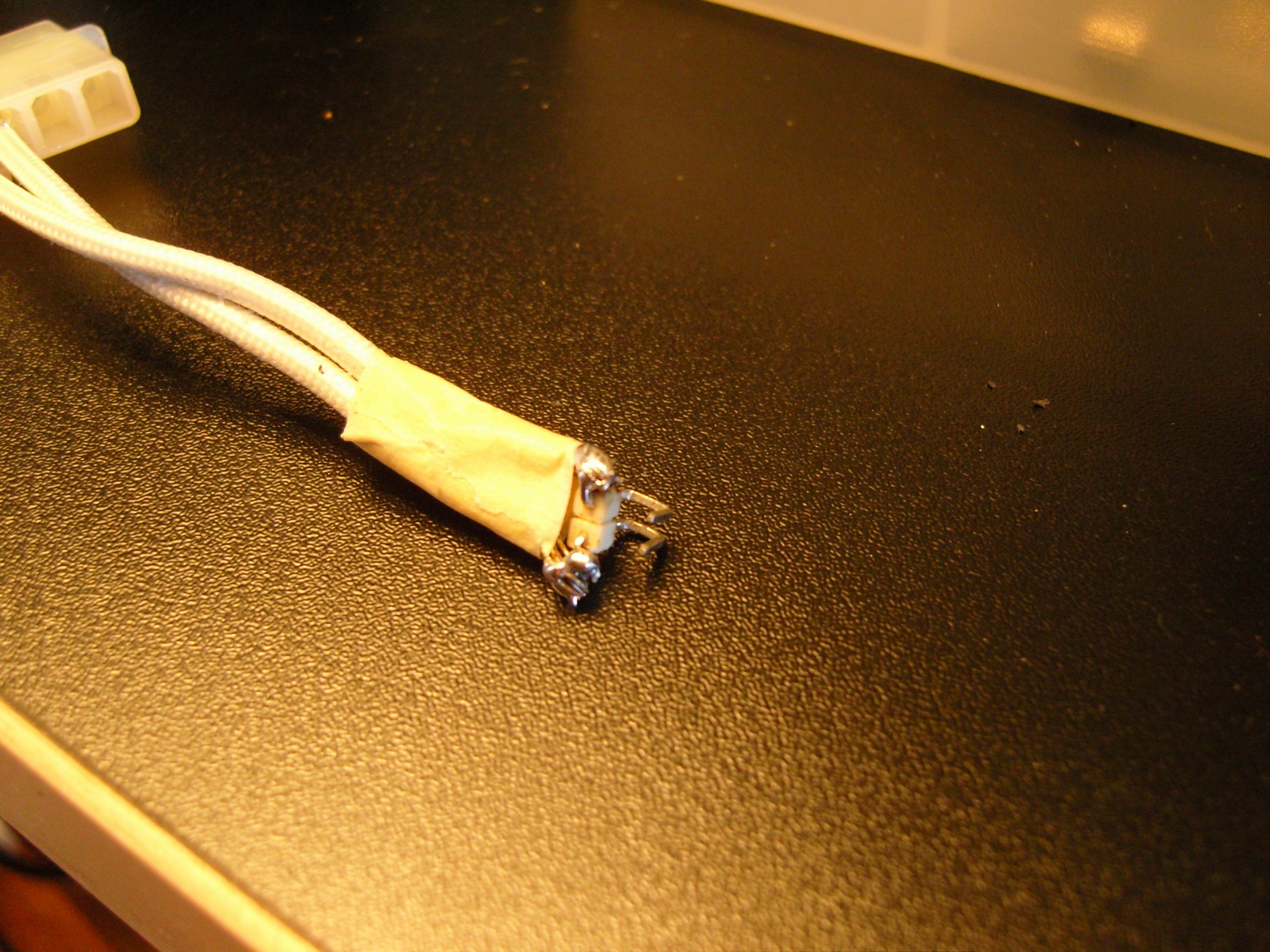

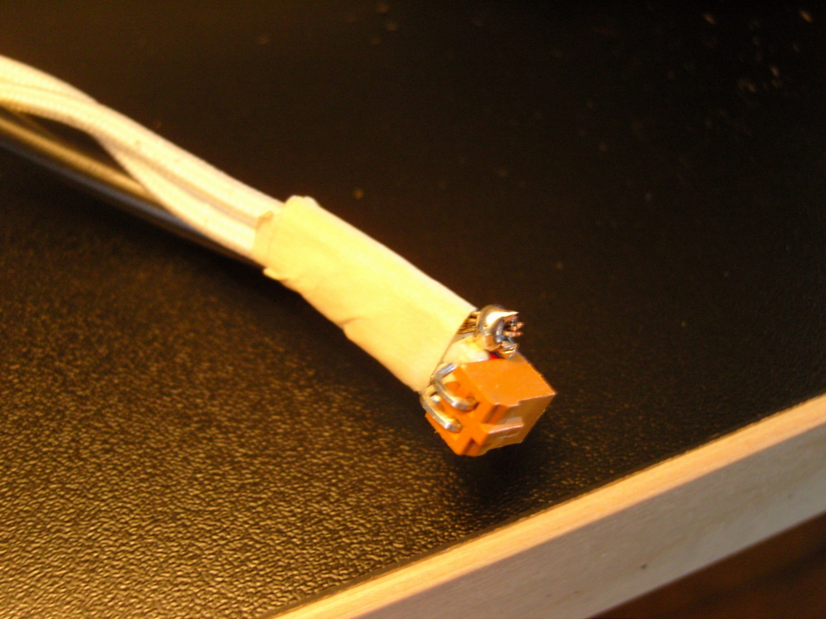

Jeg måtte improvisere for å få en 2-pin kontakt for koble vifta til... (Jeg vet loddinga ikke ble så bra, men det var hovedsaklig pga at tinnet ikke ville feste seg så godt til ledningene)

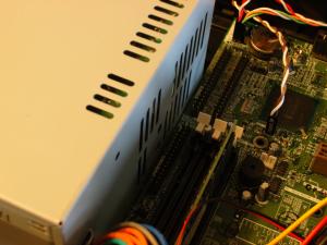

Det ble ganske trangt i mellom hovedkortet og strømforsyninga...

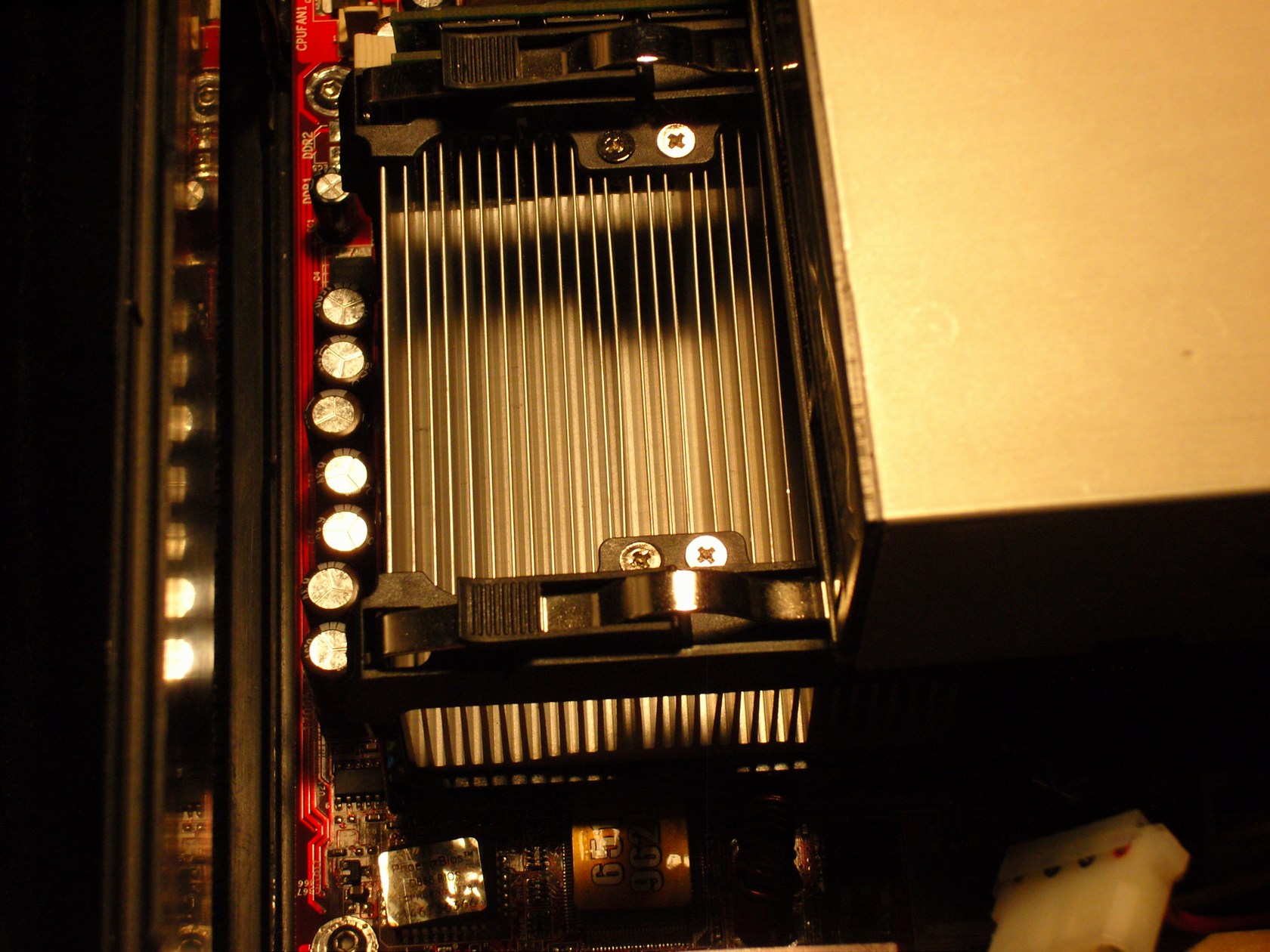

Har dere noen ide til hvordan jeg kan feste skjermkortet? Det stikker for høyt opp...

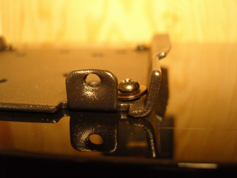

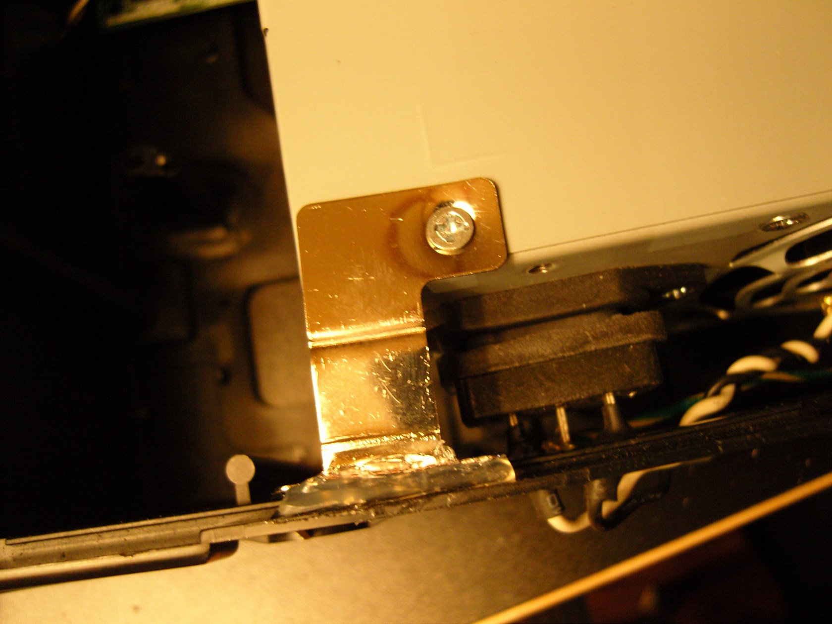

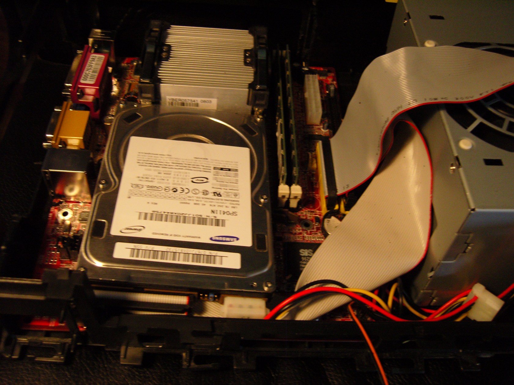

Jeg holdt på å feste strømøledning-forlengeren, men fant fort ut at jeg bare hadde en passende mutter. Det var den mutteren som ikke ville feste seg under hovedkortet for å få festet hovedkortet skikkelig...
Jeg festet også strømforsyningen med dent samme...

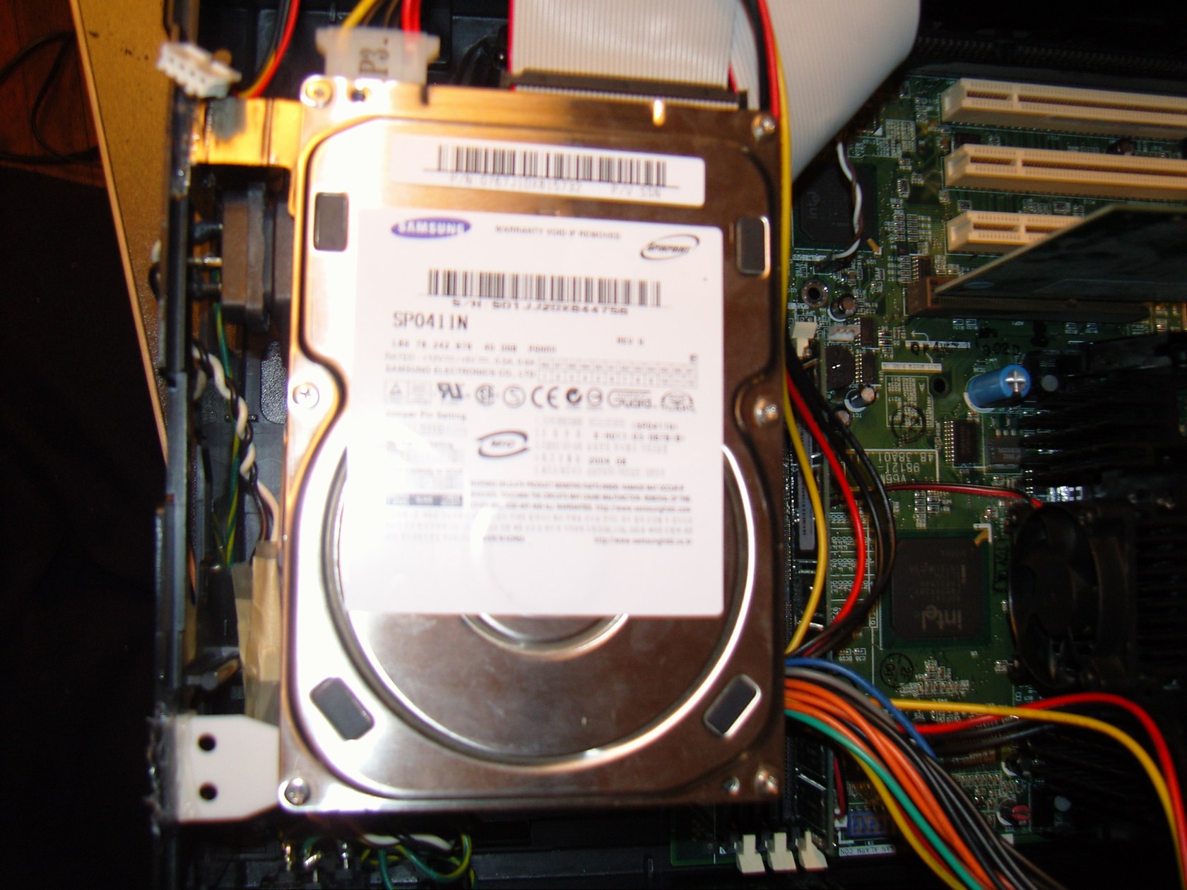

Problemet jeg møtte på var at jeg ikke har plass til 3,5 tommers harddisker... Jeg må nok ha en på 2,5 tommer om jeg skal få plass. Men da er det i så fall SATA-disker det er snakk om, og det igjen fører til at jeg trenger nytt hovedkort...

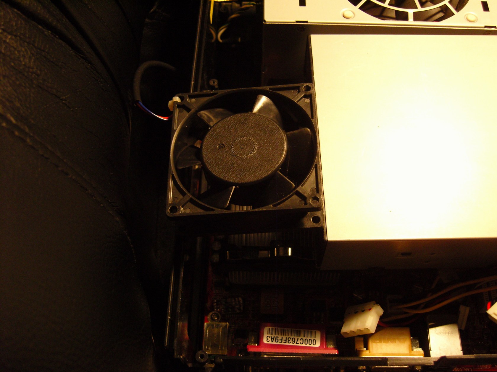

Jeg er heller ikke sikker på hvor jeg skal feste vifta. Rop ut om du har et forslag!

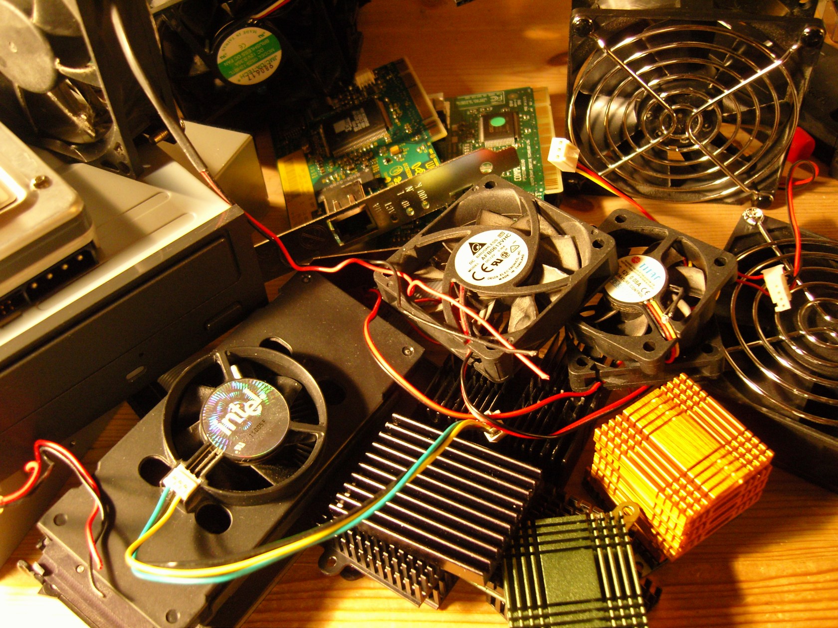

Jeg tok også med et par vifter (+en god del fra strømforsyningene jeg ikke hadde bruk for), et lydkort, en CD-spiller, og litt annet skrot som jeg ikke hadde spesielt mye bruk for...
Ikke at jeg har noen stor bruk for kjøleribber, men jeg tok de like godt med...

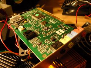

Lydkortet...

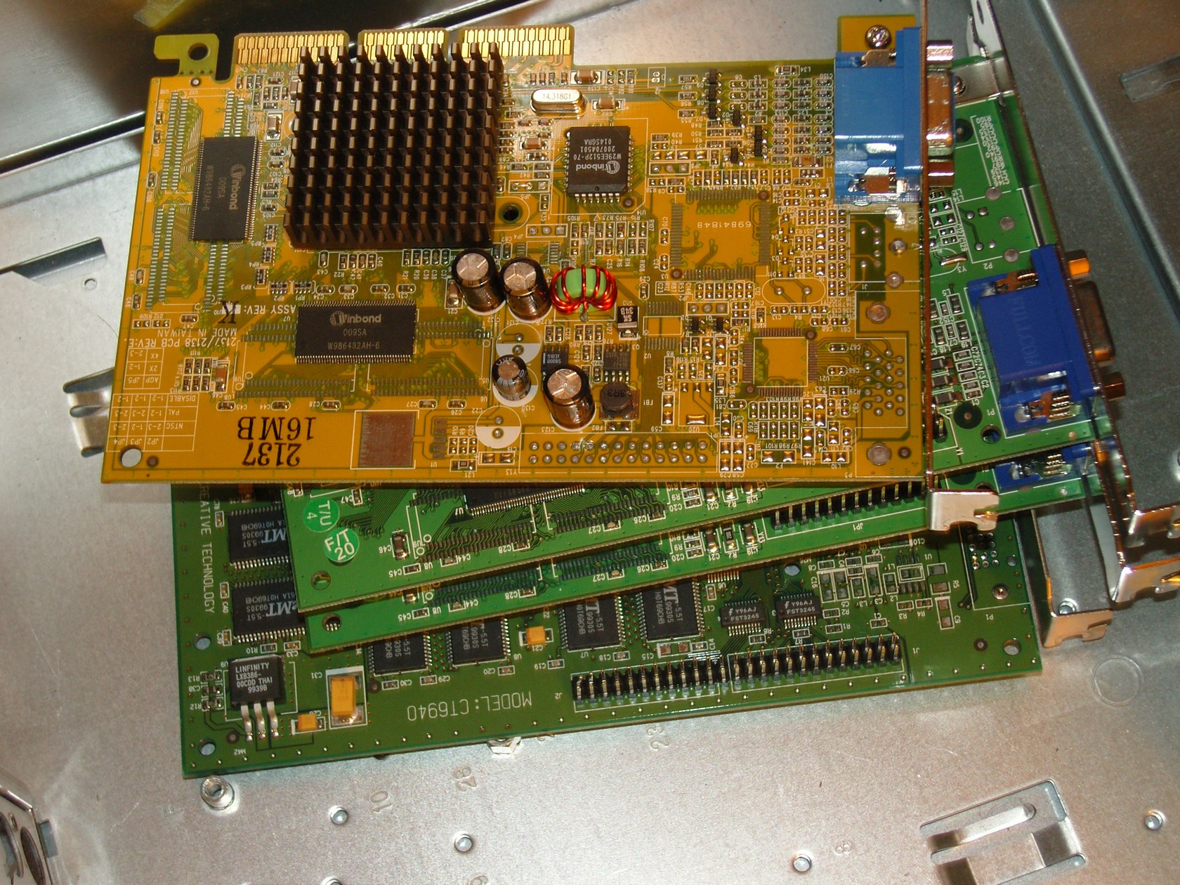

Et par gamle skjermkort jeg ikke egentlig trenger... Men kjøleribbene kan bli en del av en liten samling :p

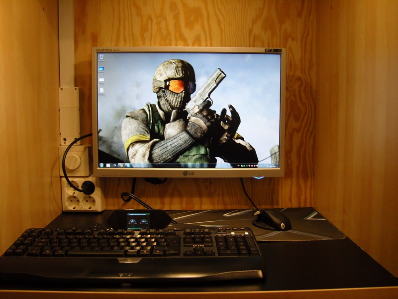

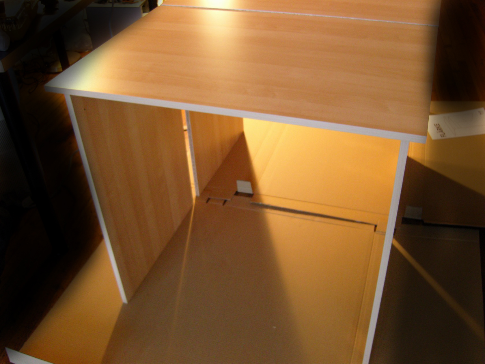

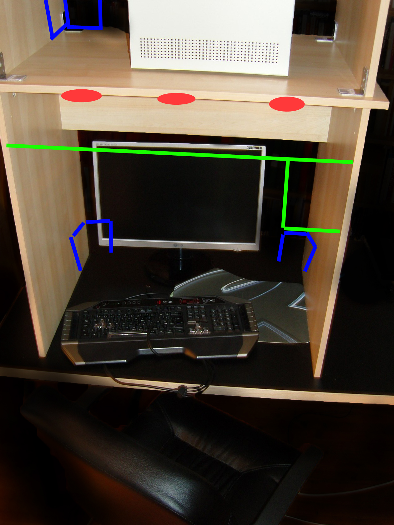

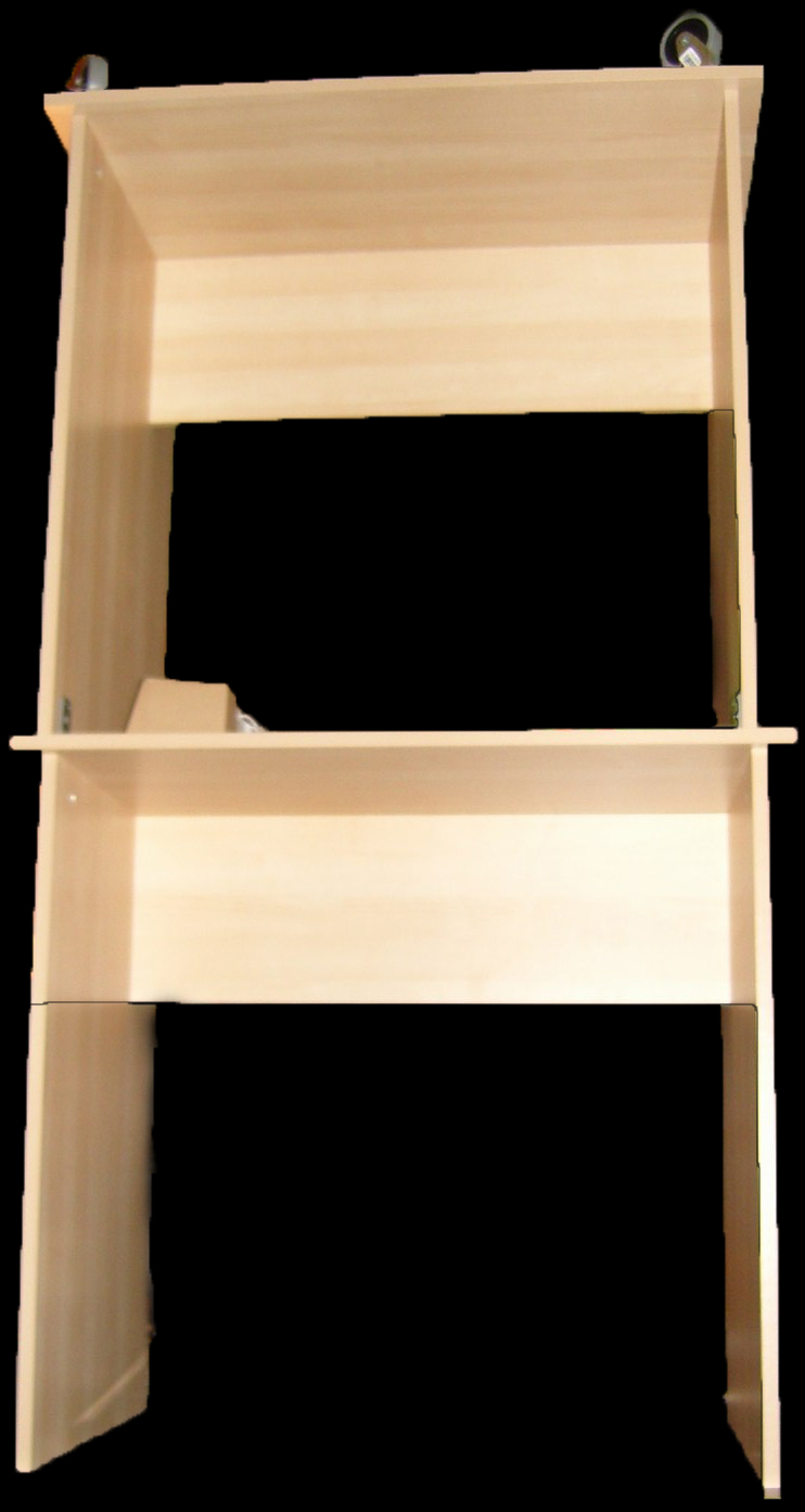

Grundtal-belysning og to Flärke-databord fra IKEA, fire hjul, og fire vinkelbeslag, og tre pakker krympestrømper fra Clas Ohlson. Jeg er ikke helt sikker på om vinkelbeslagene vil bli brukt, siden det kan hende jeg beholder databordene separert for å gjøre transporten og monteringen litt enklere.
Databordene monterte jeg uten den uttrekkbare tastatur-hylla siden den bare ville vært i veien.
De røde flekkene er de områdene jeg antagelig monterer spots.
De grønne strekene er der jeg vurderer å ha hyller.
De blå områdene er der jeg vurderer å ha stikkontakter. (Det skal være en 4-veis oppe og en 2-veis nede.)
Jeg regner med at platene etter de uttrekkbare tastatur-hyllene vil gå med til hylle-bygging...
Hylla i sin helhet...

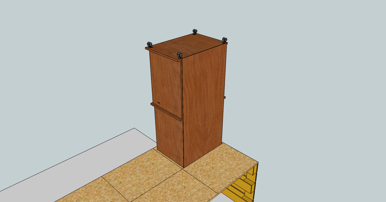

For å gjøre opp for de dårlige bildene i forrige oppdatering, har jeg nå laget en skisse i SketchUp som viser hvordan deler av hylla antagelig blir seende ut.
Størrelsesforholdene er nok ikke helt riktig, men dere får i hvert fall et inntrykk av hvordan den kommer til å bli.
Den uttrekkbare hylla skal, som nevnt tidligere, ikke monteres på den måten. Jeg tror noe av hylle-delen kommer til å ligne mer på skissa fra forrige oppdatering, men det finner jeg nok ut etter hvert.

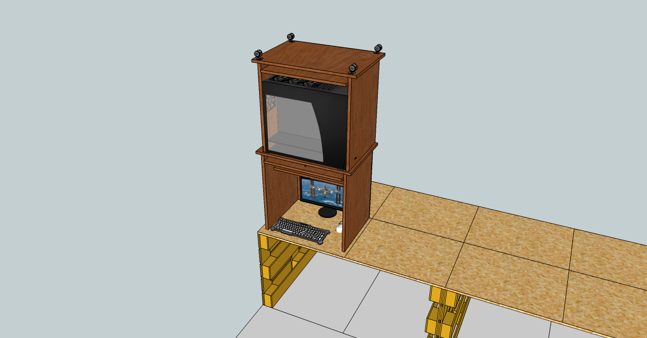

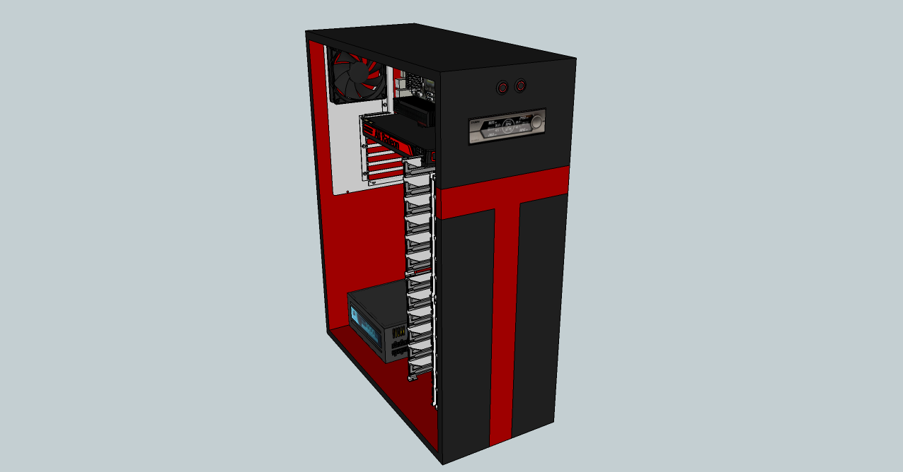

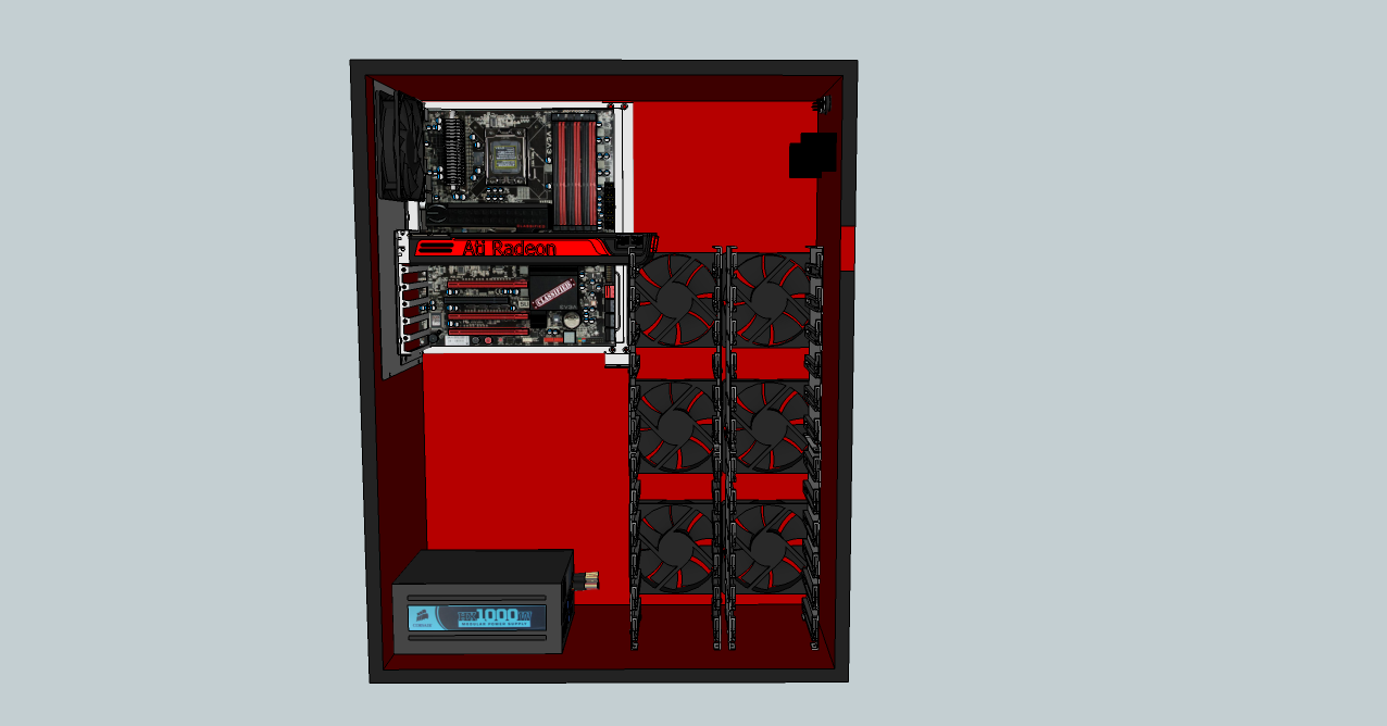

Nå har jeg endelig fått i stand en SketchUp-skisse som viser hvordan jeg planlegger at serveren skal bli :)
(Jeg har ikke planer om å ha EVGA-hovedkort, Corsair HX1000W og HD 5870 i den, men ellers stemmer det meste)
Viftestyringen vil antagelig bli en Zalman ZM-MFC1 Plus som moddes på fronten av kabinettet. Kanskje skruknottene skal stikke ut på den øverste delen av T-en?
Jeg er litt skeptisk til å ha vifteparene så tett, så det kan det godt hende jeg endrer på etter hvert.

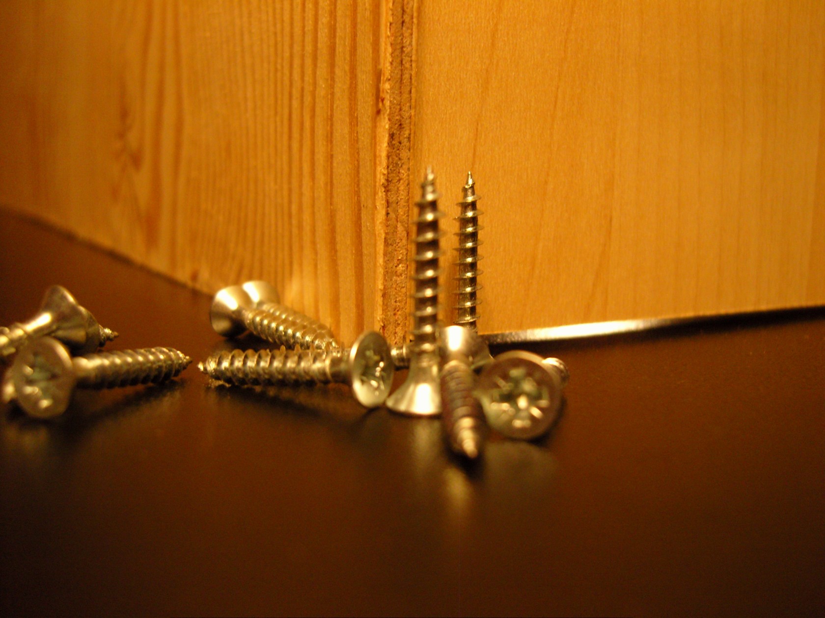

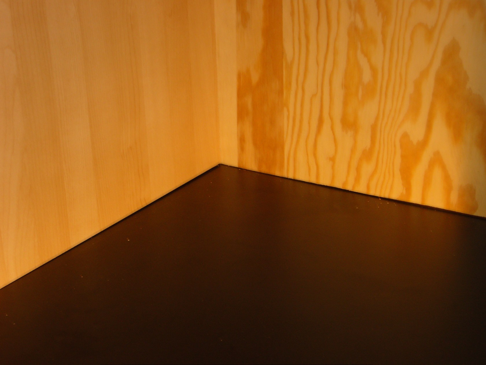

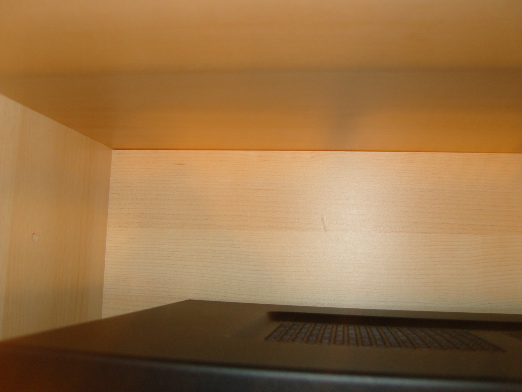

Hyllas bakplater er på plass!

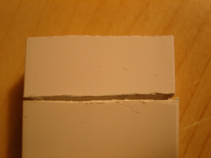

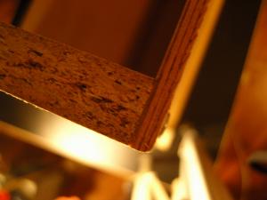

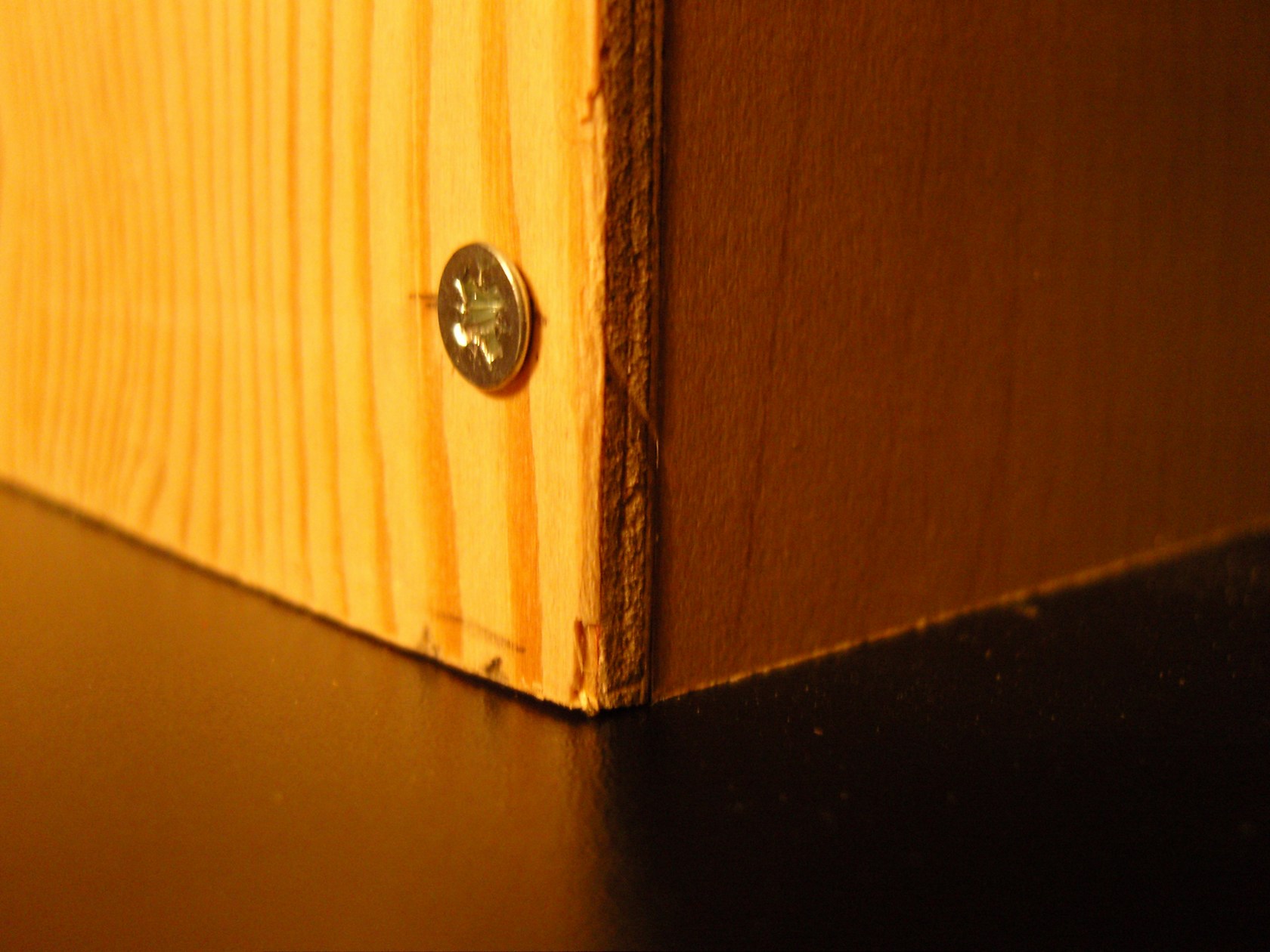

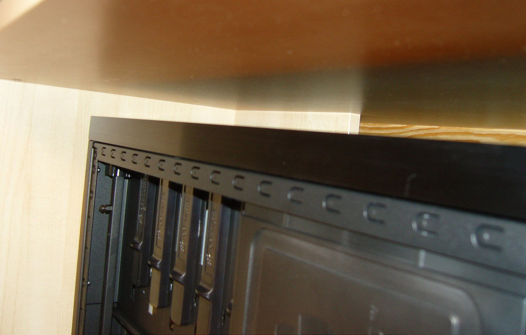

Prøvekontering av platene etter kutting. Som dere kanskje kan se, var platene litt for høye, så de løftet opp bakdelen av hylla.
Selv etter jeg pussa kantene for å gjøre kanten rettere, ble de ikke helt rette... (Dette er baksiden av hylla, jeg platene med den styggeste siden bakover)
Blatene passet ganske godt i bredden :)
Som sagt, platene var ble litt i høyeste laget :whistle:
Men etter litt pussing og skruing passet de ganske så bra! :yes:
Jeg bryr meg ikke så veldig om bakdelen av hylla ikke er så fin på dette tidspunktet, men det kan hende jeg gjør den litt penere senere ;)
Det jeg lurer litt på er om jeg skal lakke/male hylla på noen måte... :hmm: Fargen ville nok i så fall enten blitt hvit, svart, rød, eller svart/rød. Hva syns dere?

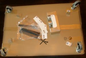

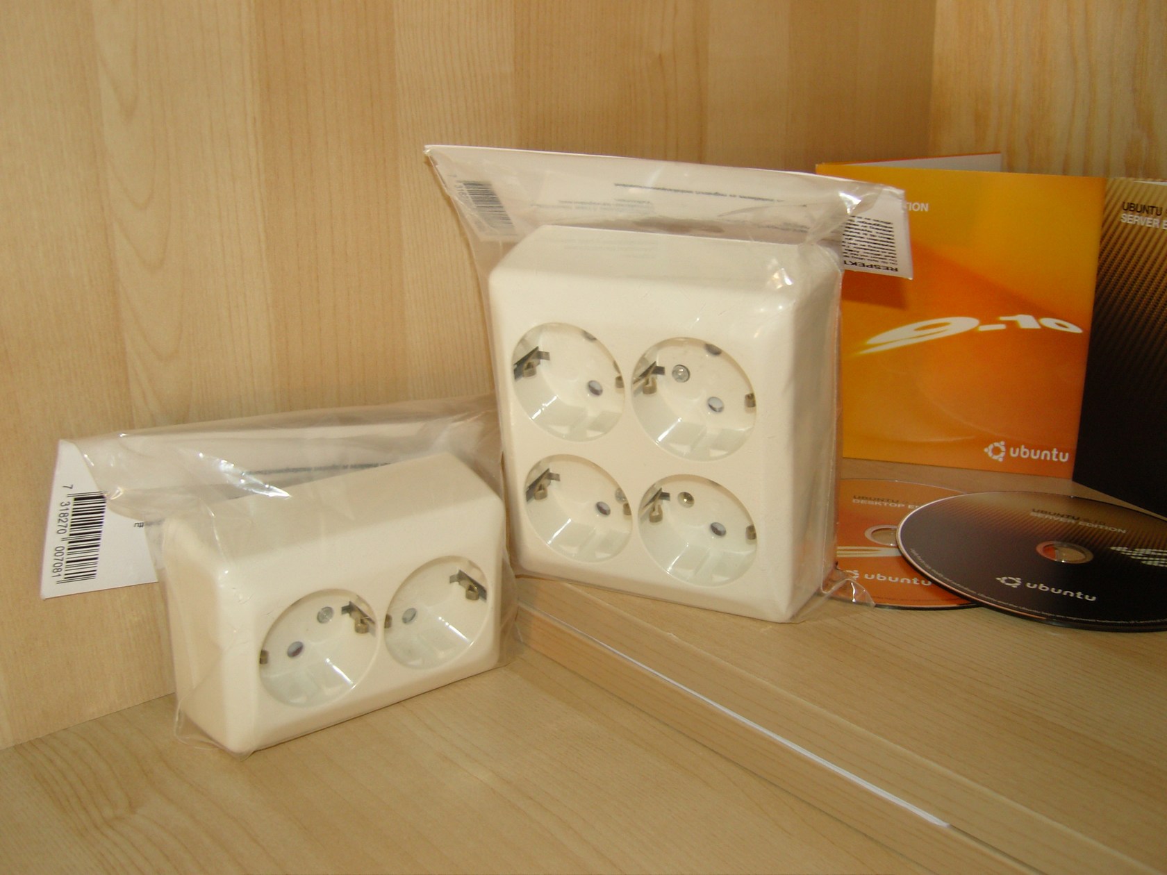

På mandag fikk jeg fire slike hjul av en venn, så nå har jeg returnert de jeg allerede hadde kjøpt og vinkelbeslagene. De nye hjulene er samme størrelse som de gamle, men feste er litt lenger, noe som bare er positivt :)

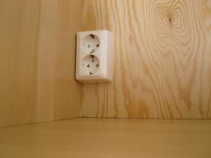

Da jeg returnerte hjulene og vinkelbeslagene kjøpte jeg et par ELKO-stikkontakter...

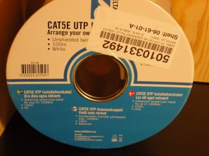

Nettverkskabel, veggfeste og Modern Warfare 2!
Idag kom pakken med 100m Cat.5E-kabel, veggfeste til PC-skjermen, og Call of Duty: Modern Warfare 2 :)
Det som kom i pakken...

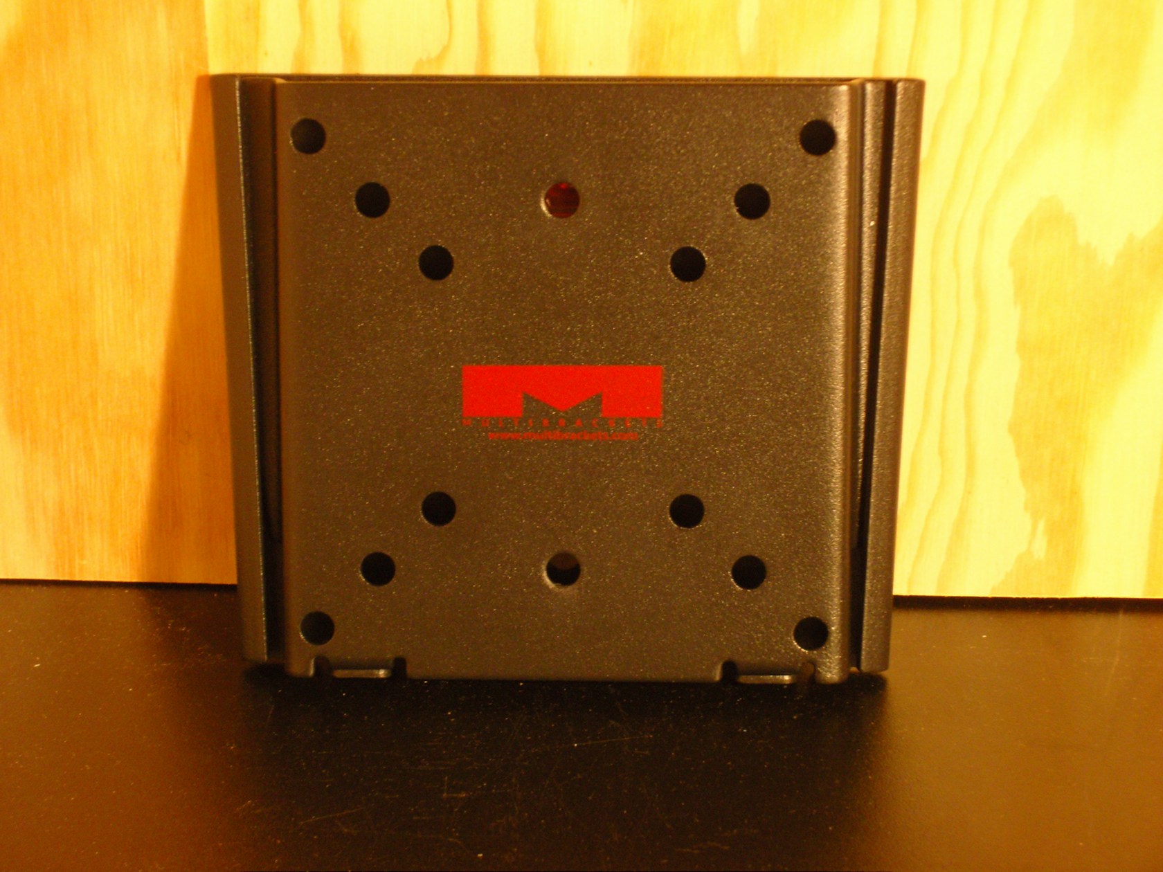

Det jeg lurer på angående nettverkskabelen er hva 100MHz skal bety... Om du har en anelse, vær så snill å ta kontakt i kommentartråden ;)

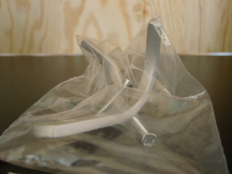

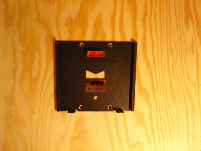

Jeg har sjekket at avstanden mellom skruehullene passer til skjermen min, og festet virker solid nok, så da får jeg bare vente til jeg får bruk for å henge opp skjermen i hylla, så får vi se hvordan det går ;)

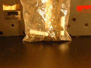

Beklager at bildet av skruene i posen ble så elendig, men det er kanskje ikke så interessant å se bilder av skruer? :p

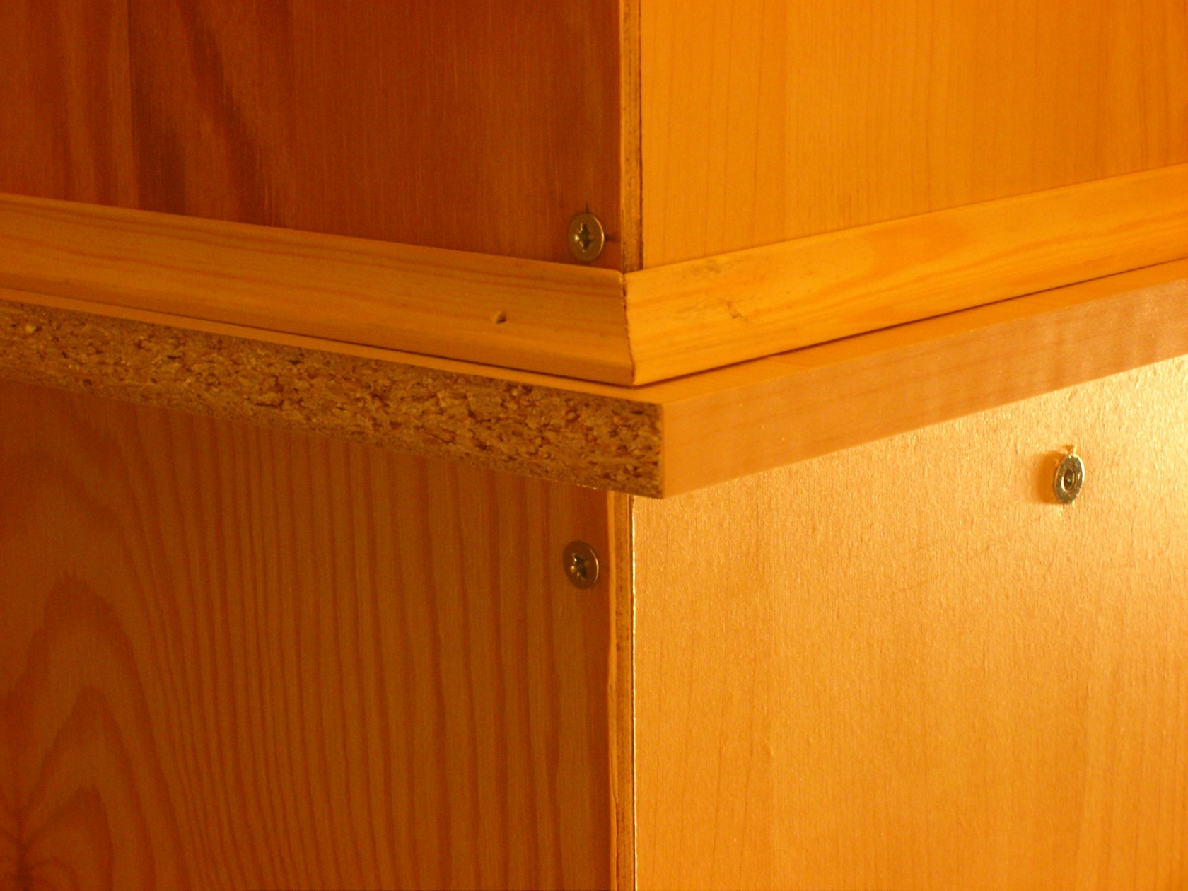

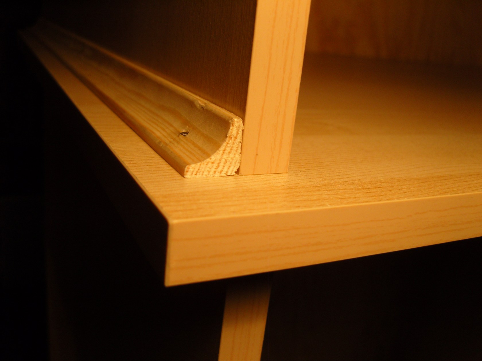

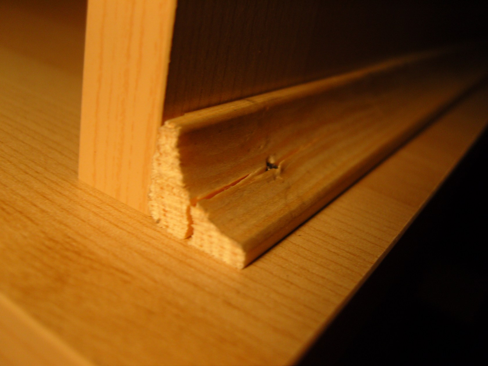

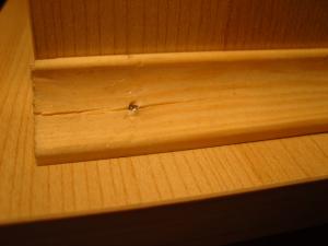

Nå har jeg fått tak i lister til å støtte opp den øverste delen av hylla, og holde den på plass. Å kutte og feste listene var ingen stor sak i seg selv, men et par vrange spiker skapte et par små-problemer. Så klart sprakk enden på den ene lista da jeg hamra inn den siste spikeren :( Jeg tror nok jeg kutter til en ny list for å rette opp igjen den stygge skaden, men det tar jeg meg ikke tid til idag.
Så var det det OT-prosjektet som jeg nevnte i kommentartråden... Jeg var sikker på at jeg skulle få lagt ut bilder og video av det idag, men dessverre har andre ting stjålet tiden min :whistle: Jeg har i det miste funnet en finere av-/på-bryter til det hemmelighetsfulle prosjektet, og satt på krympeslanger/krympestrømper. Jeg har dessverre ikke fått festet og koblet til den nye bryteren, men det kommer bilder av det når jeg får tid til det ;)

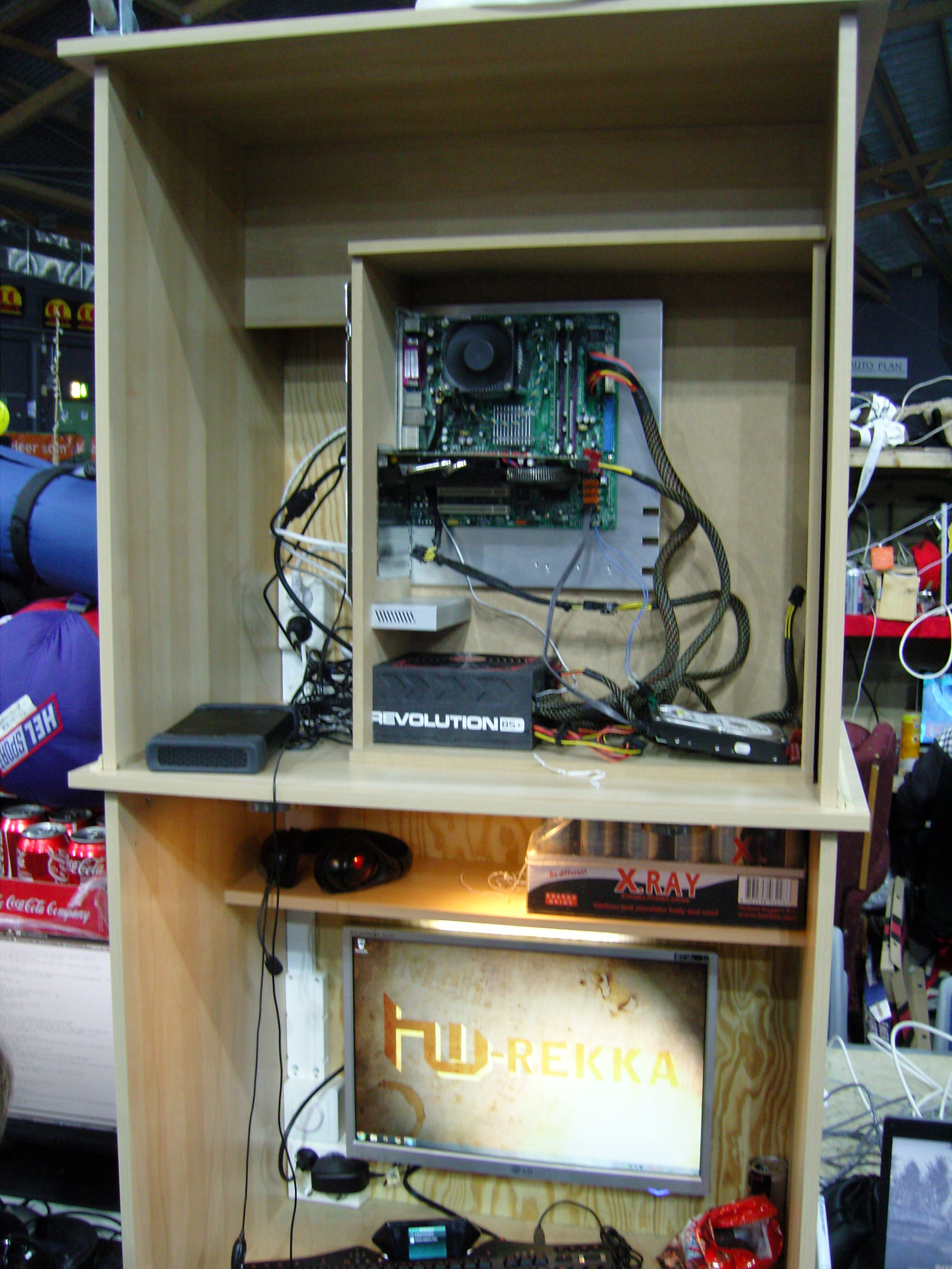

Her har dere en haug av bilder dere kan kose dere med nå på fredagskvelden tongue.gif Dessverre ble ikke alle bildene så gode, jeg liker ikke autofokusen på kompaktkameraet... ermm.gif
Hylla...
HTPC'n...

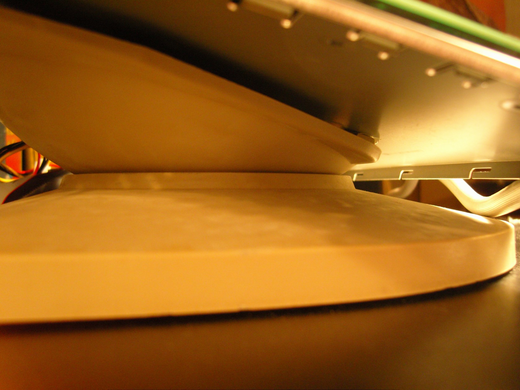

Noen bilder av et hovedkortbrett limt fast på en vendbar fot fra en gammen PC-skjerm... Jeg gjorde det mest fordi det var upraktisk å ha hovedkortene liggende på bordet under prøveoppkobling o.l.
Og så litt mer rundt hvordan HTPC'n har forandret seg...

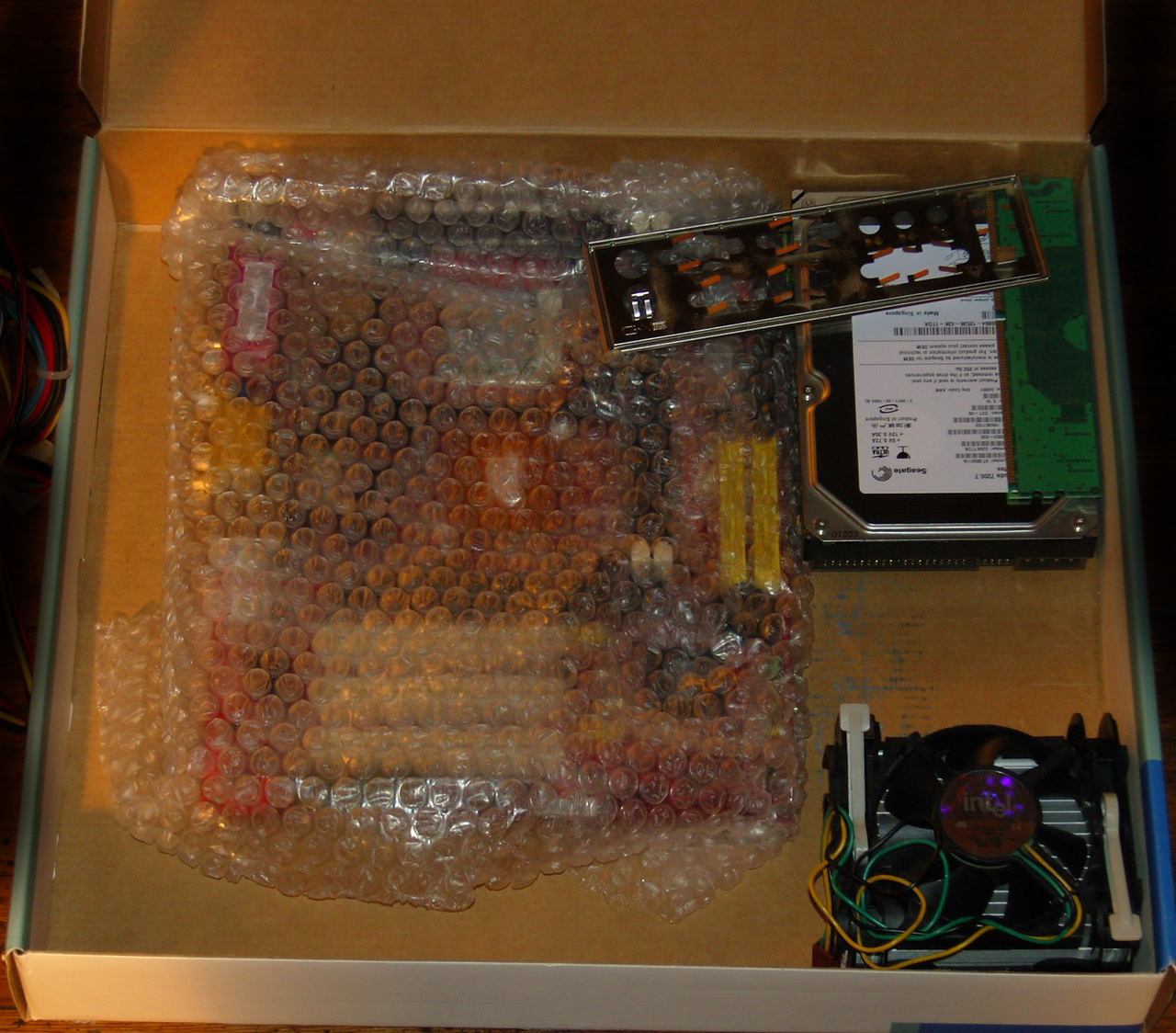

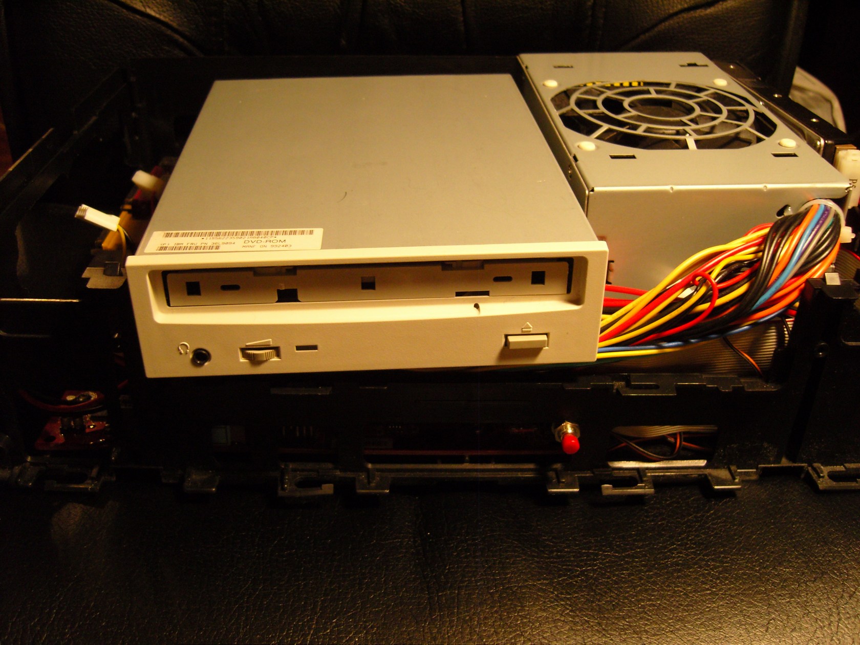

"Nytt" hovedkort i HTPC'n!
Måtte bare gjøre noen små justeringer på kontakt-forlengeren...

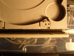

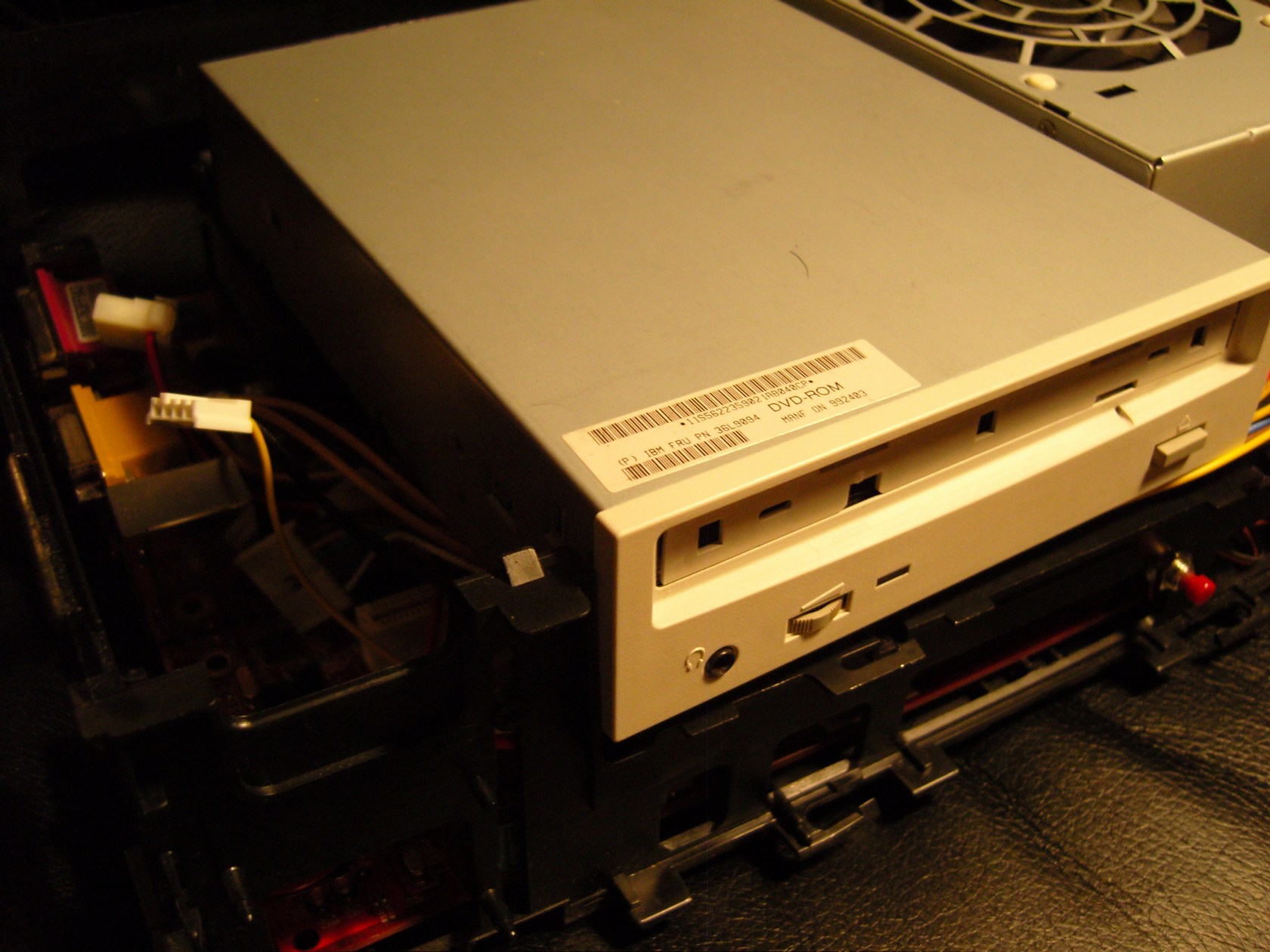

Litt dårlig plass, men nå får jeg i hvert fall plass til CD-/DVD-spiller i kabinettet :)
Det kan hende jeg støter på noen problemer med tanke på varme/luftgjennomstrømning, men det får jeg heller da når det eventuelt blir aktuelt. Sånn det er nå ligger harddisken oppå alle PCI-kontaktene, og CD-/DVD-spilleren ligger oppå der igjen. Heldigvis ble det litt ledig plass over CPU-kjøleren så jeg kan få festet en vifte der ;)

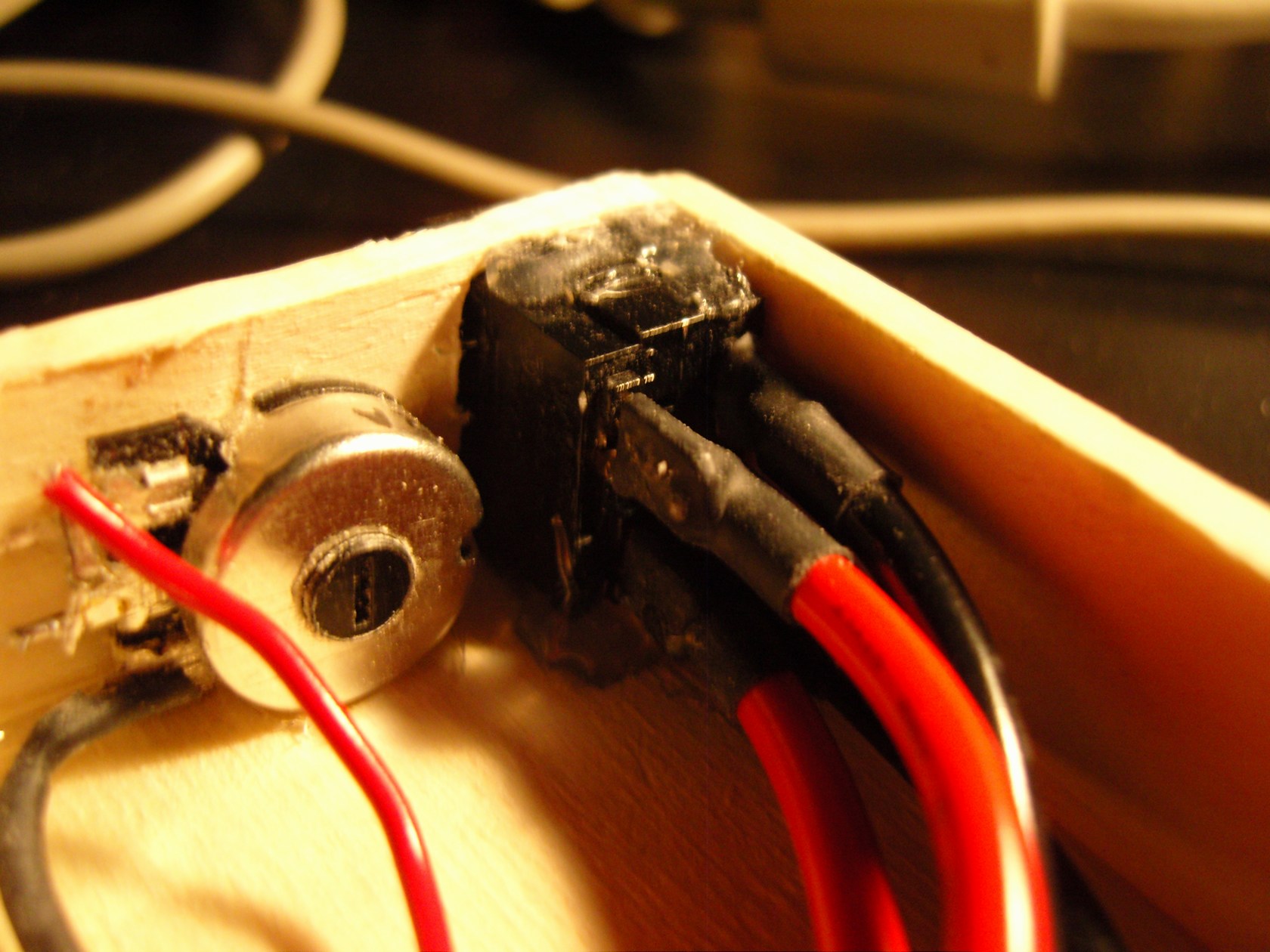

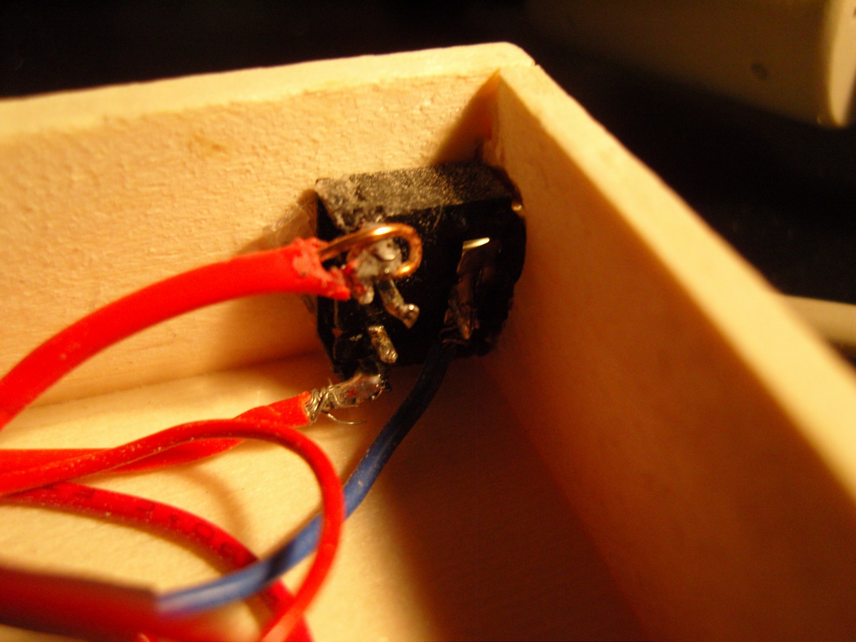

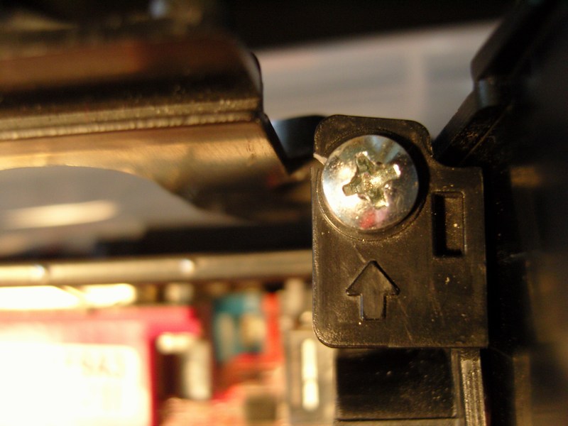

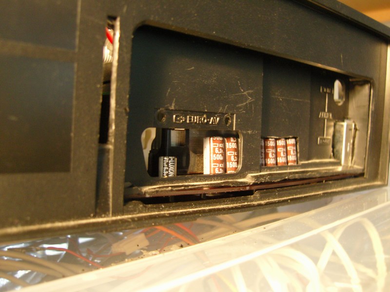

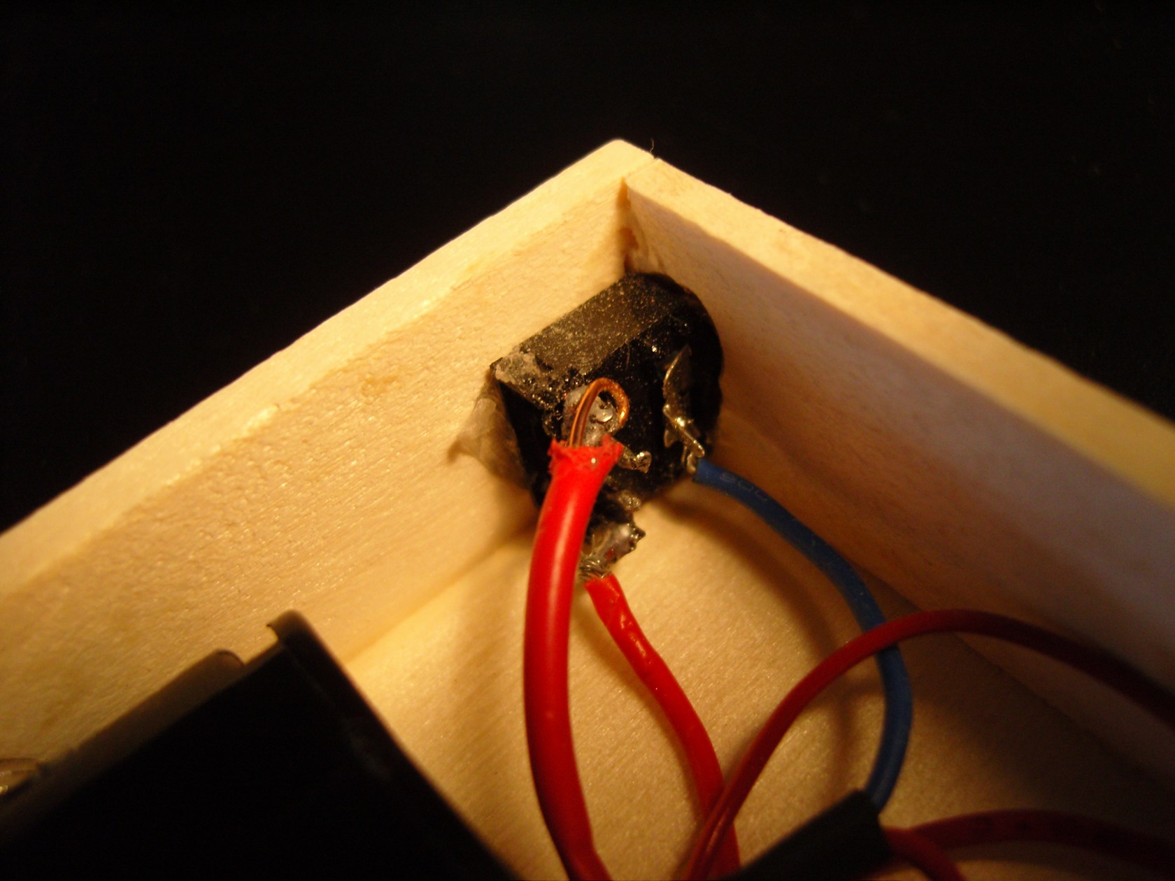

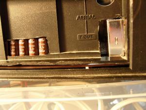

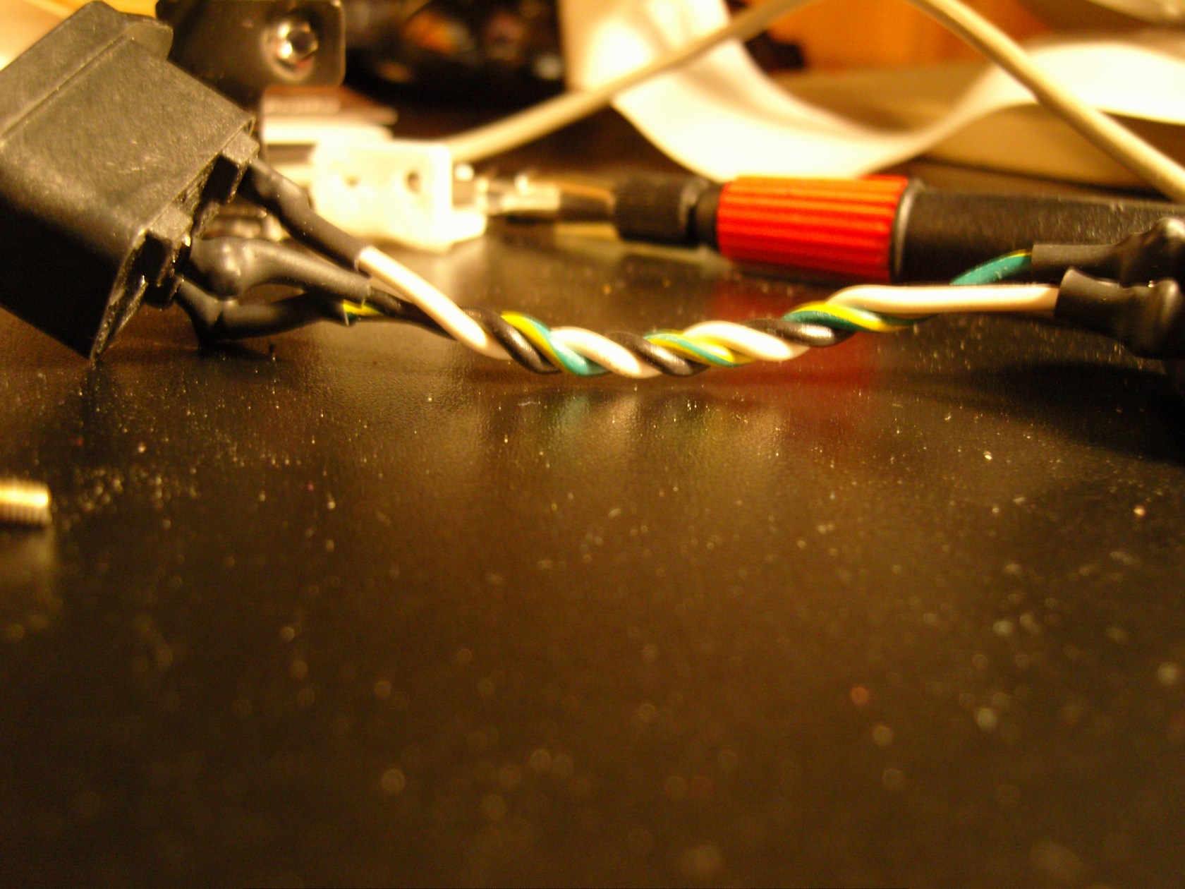

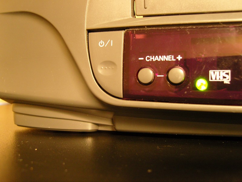

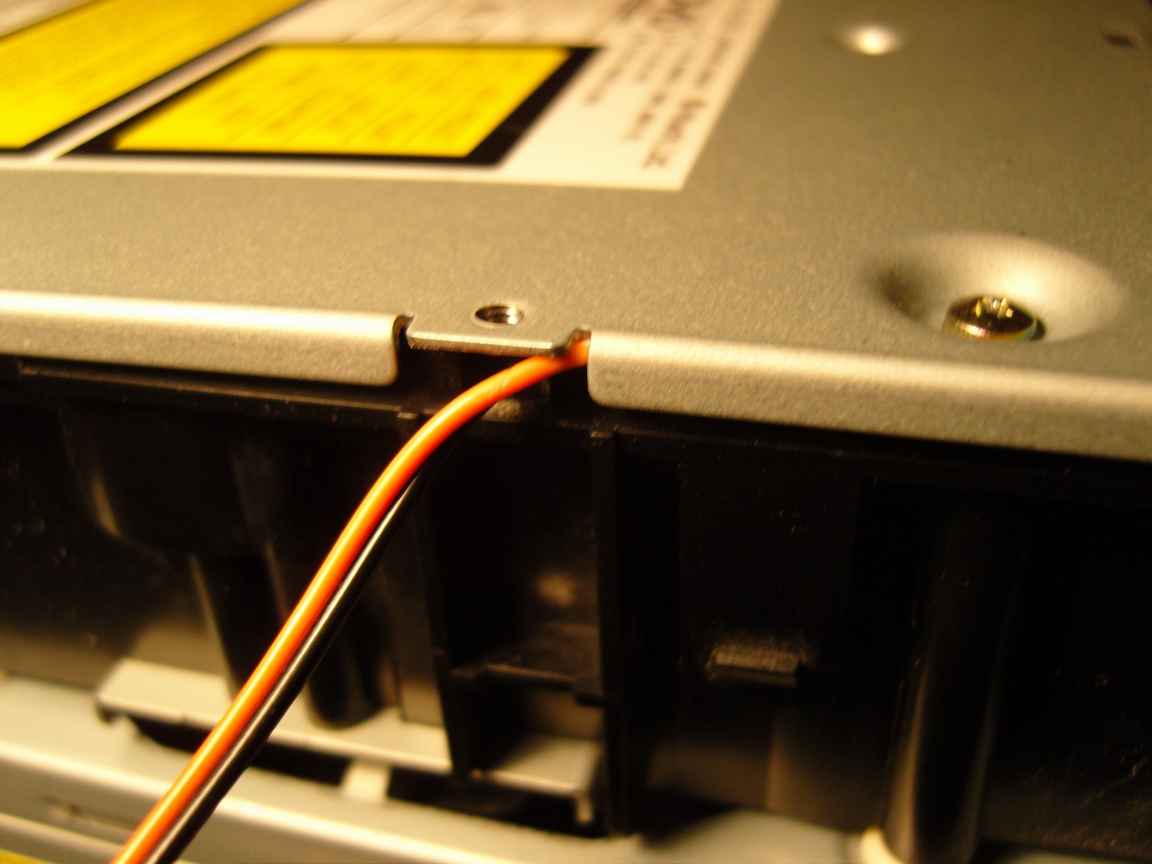

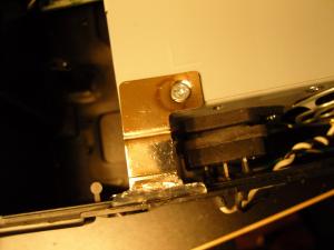

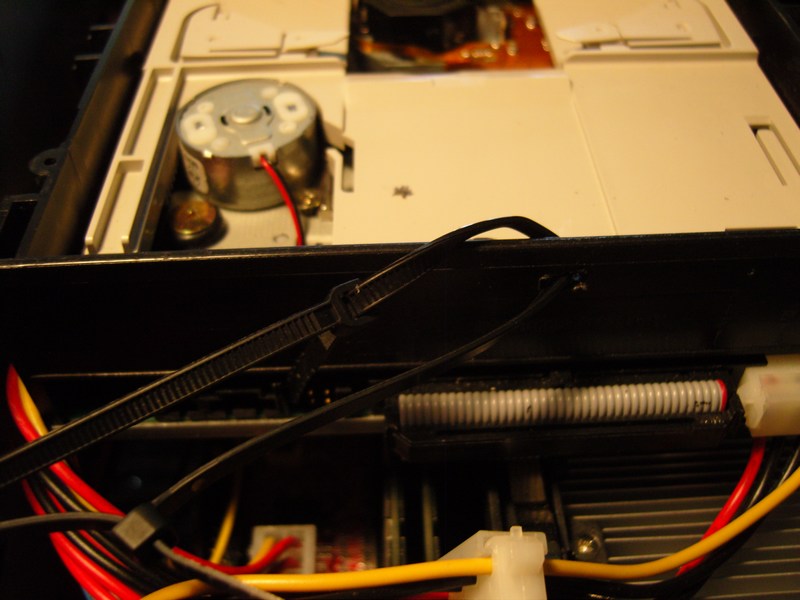

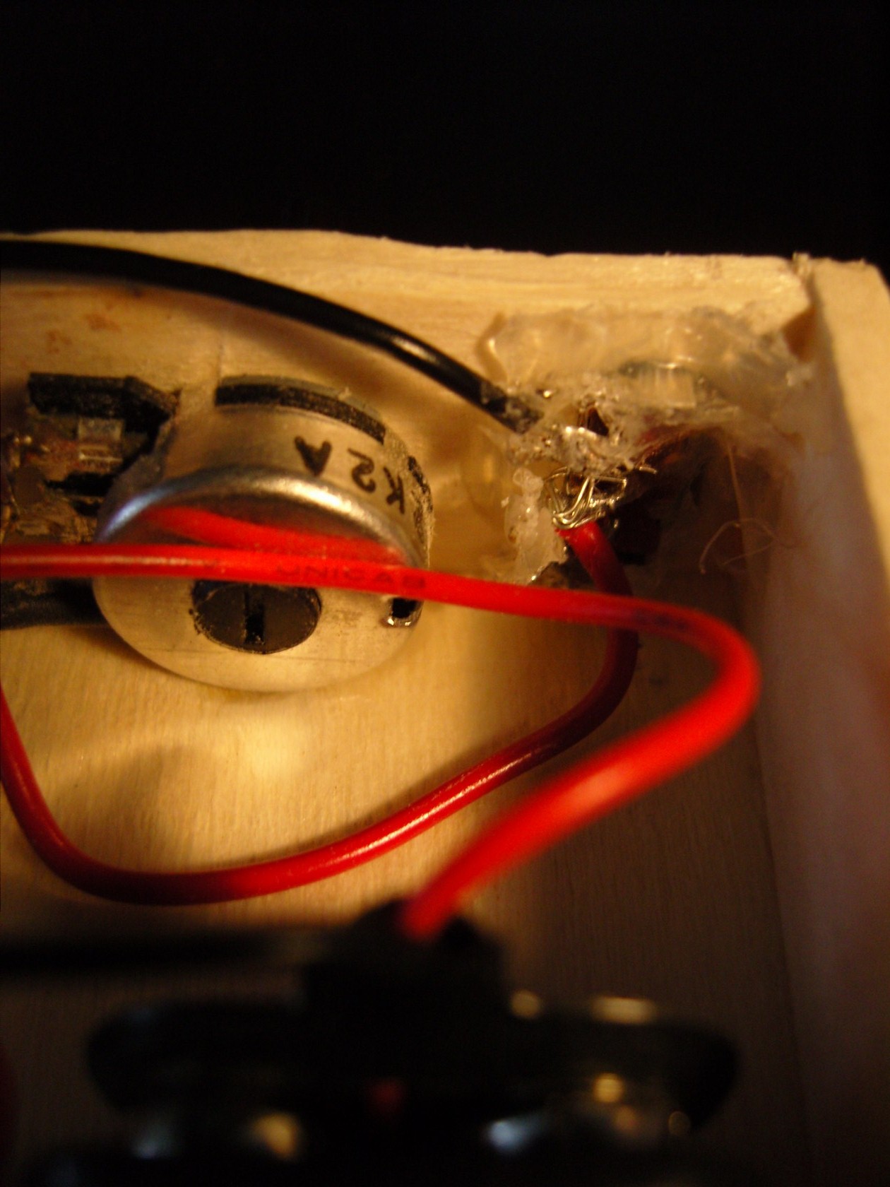

Jeg tok av det ene dekselet på CD-/DVD-spilleren da jeg skulle lodde på den eksterne bryteren, og fant ut at det kanskje kunne bli like fint/praktisk å ha spilleren helt åpen...
Jeg tenkte det var mest praktisk å lodde på en ekstern utløser-knapp på CD-/DVD-spilleren...
Jeg har gjort en god del mer enn dette, blant annet skåret hull til strømforsyninga i kabinettet, siden den er litt for høy. Jeg har også fått koblet på bryterne (av/på og utløser) så de sitter plassert riktig i forhold til knappene som var på front-panelet fra før. Det kommer nok en oppdatering etter hvert, men den får komme når den føler for det :p

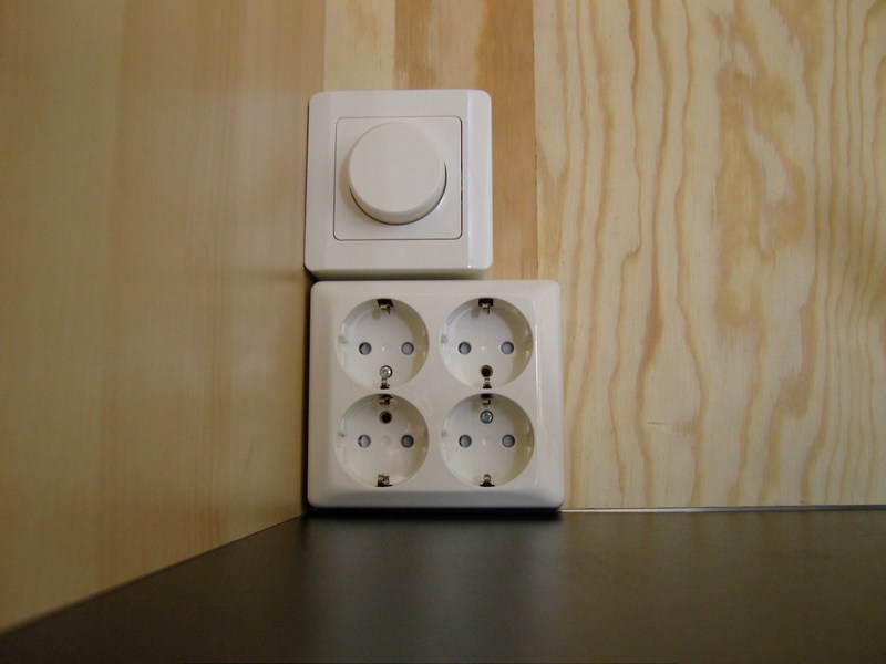

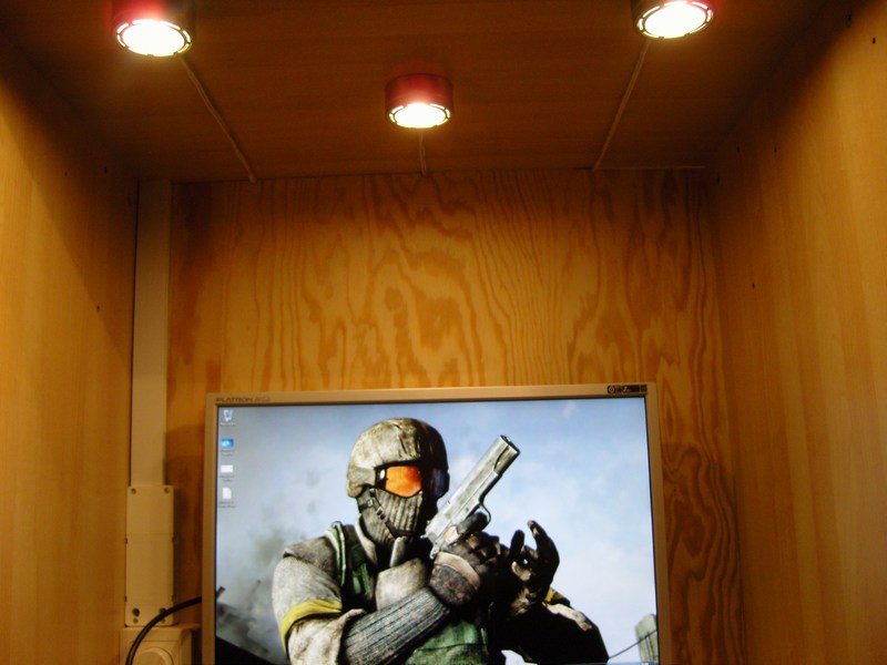

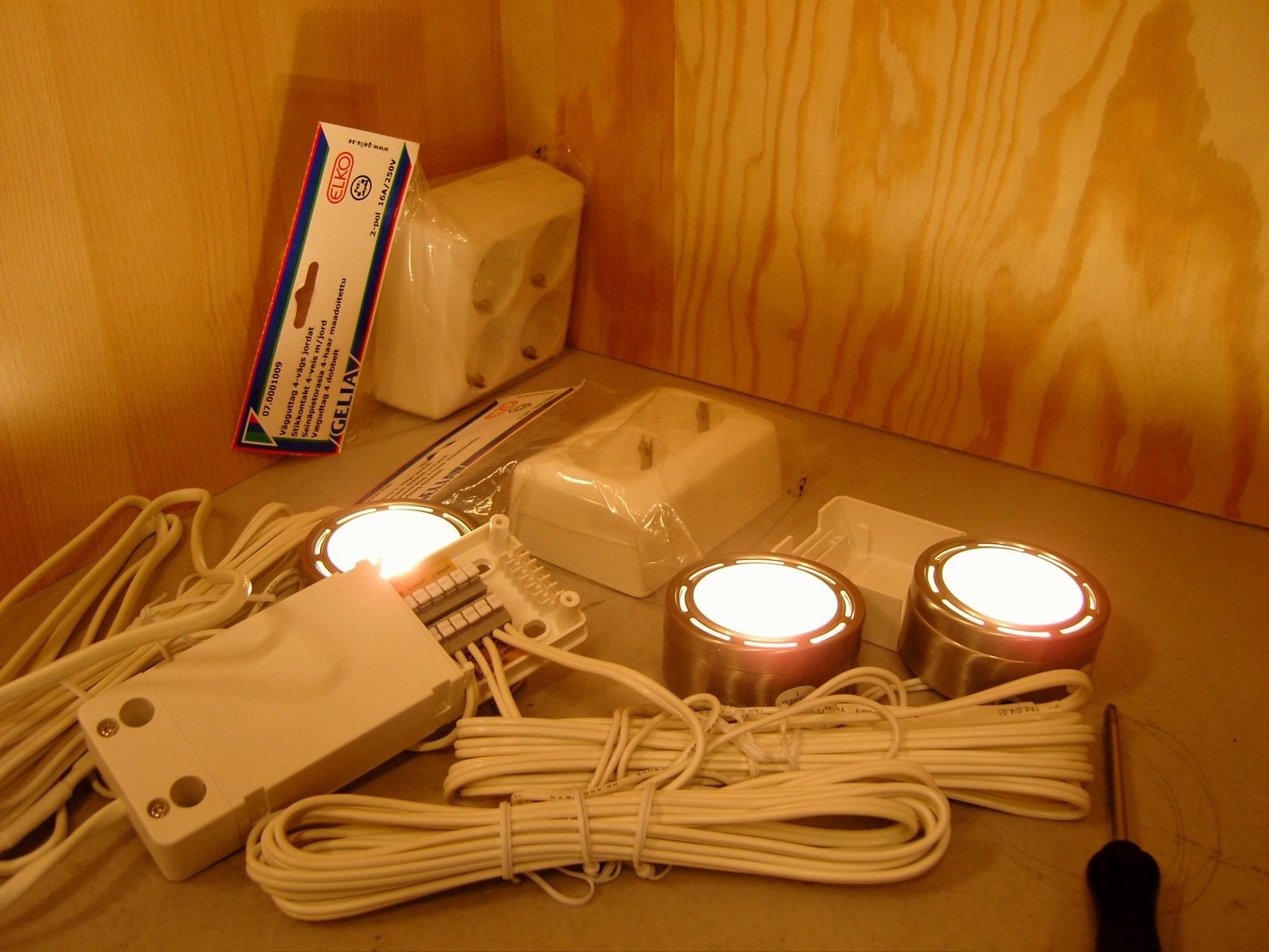

Stikkontaktene i den øverste delen av hylla...
Stikkontaktene og dimmeren i den nederste delen av hylla...

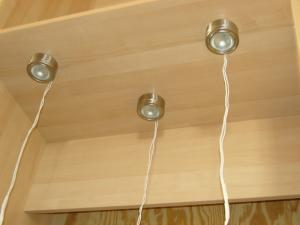

Lampene er festet, men jeg har ikke fått laget hull får å feste ledningene enda...

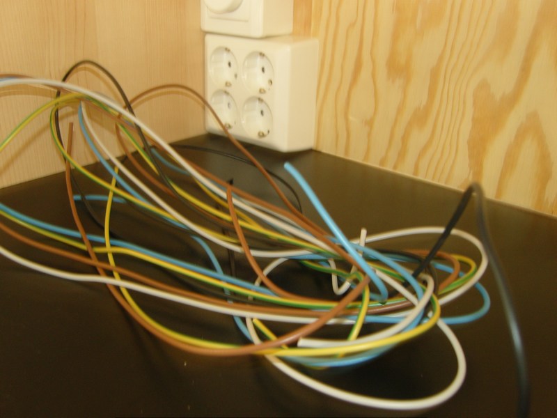

2 meter svart, hvit, blå, brun, og gul/grønn ledning...

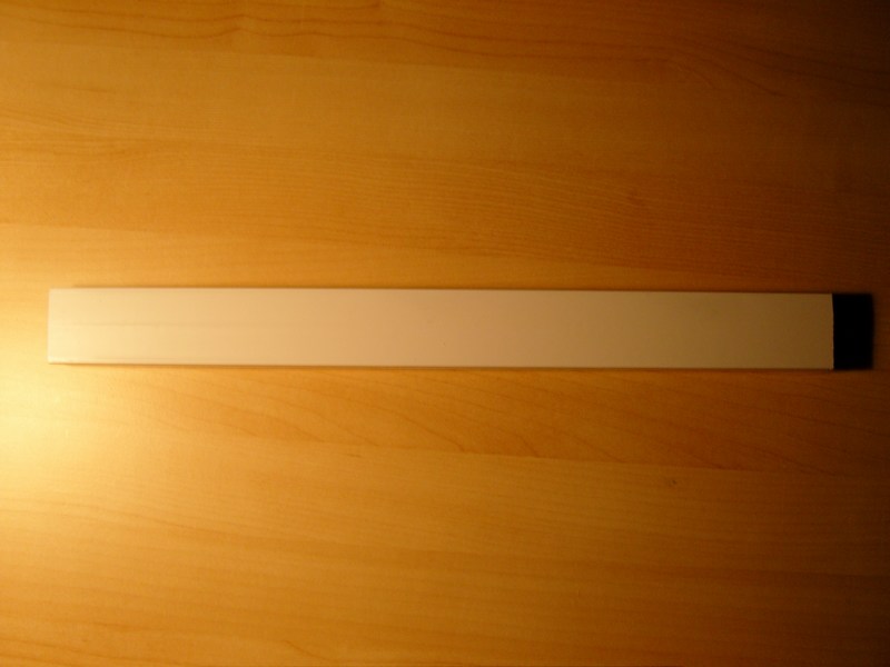

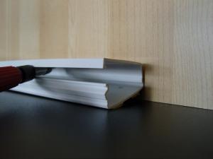

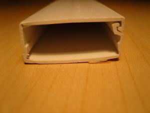

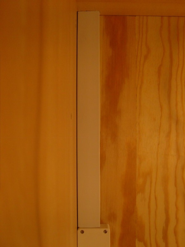

Kabelkanal til ledningene...

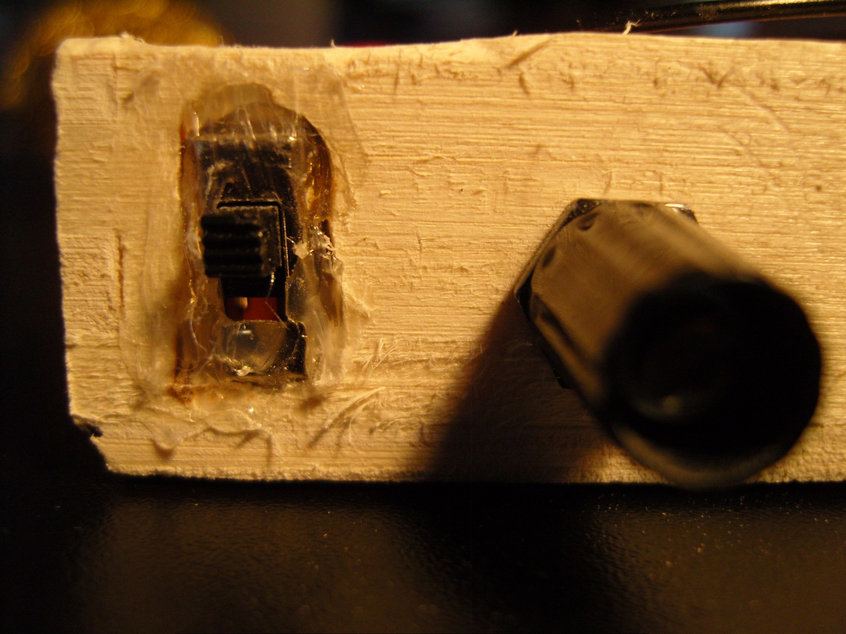

Skjæreverktøy for å lage hull i dimmerboksen og stikkontaktene for å kunne legge ledningene i mellom...

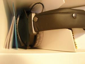

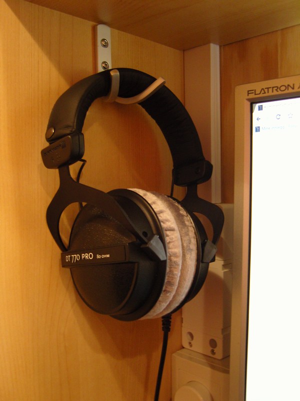

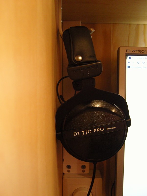

Headset-holderen (En dobbel krok fra Clas Ohlson)

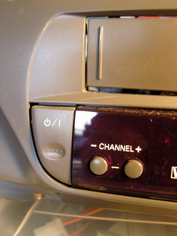

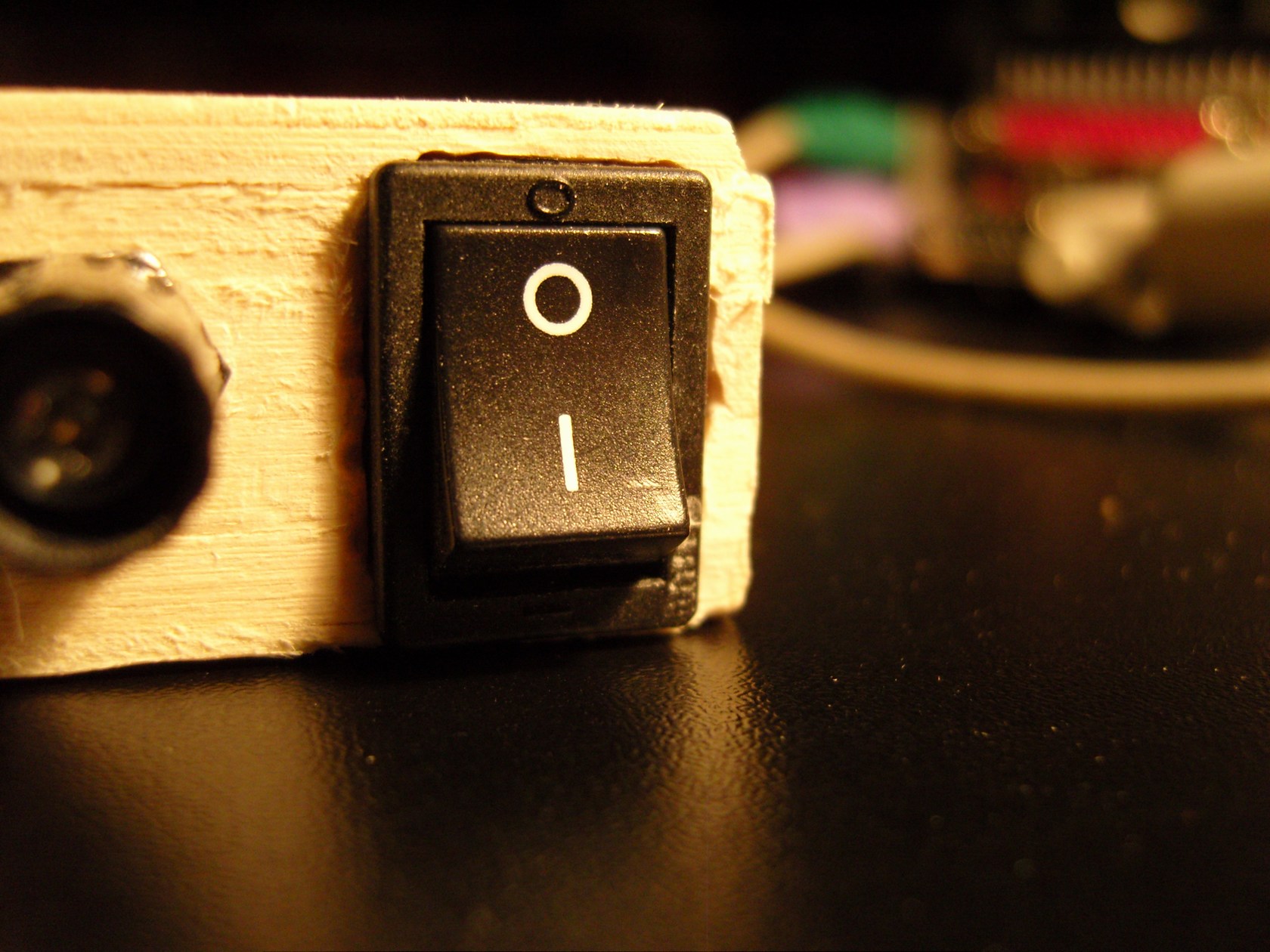

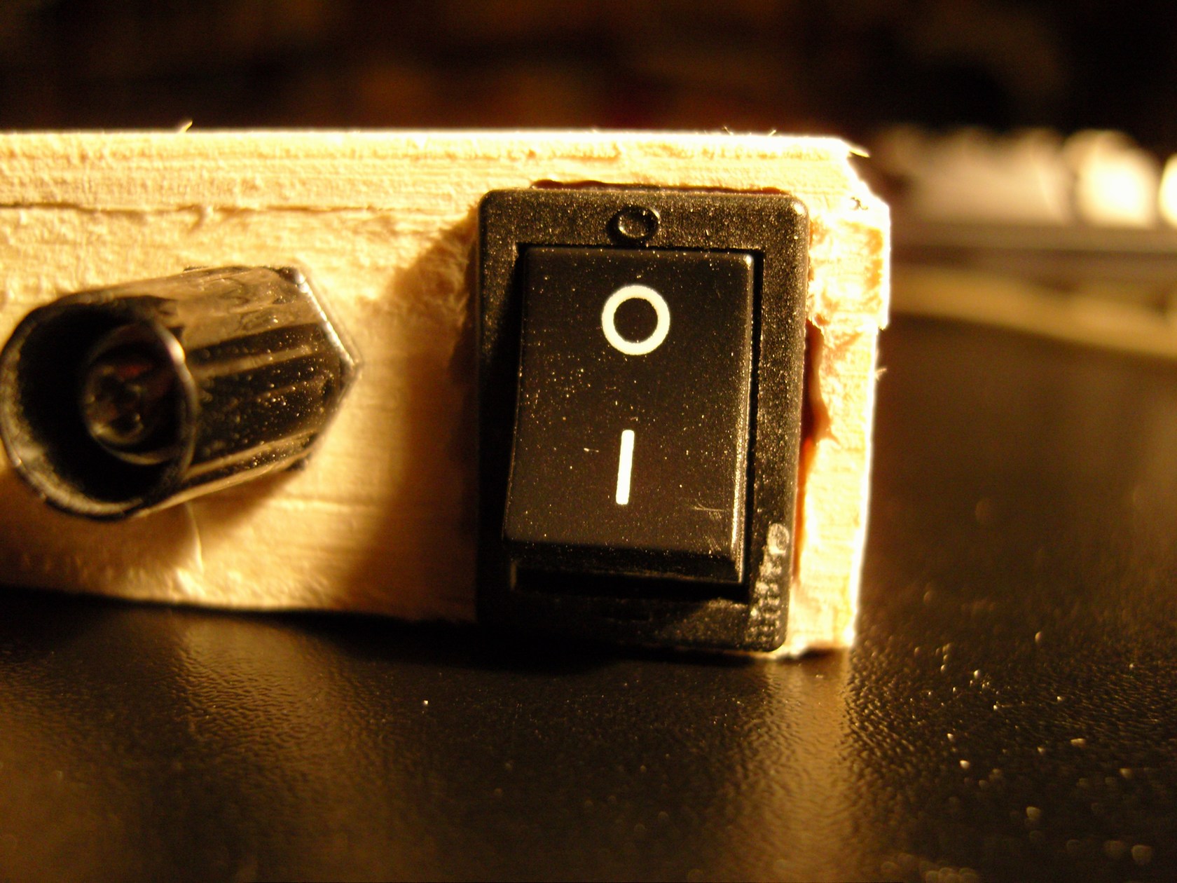

HTPC'n... Power- og utløserknapp...

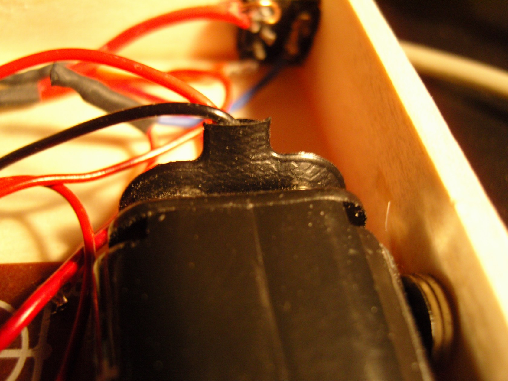

Jeg måtte flytte ledningene som kommer ut av PSU-en for å få lagt de på en måte som ikke sperrer for lokket. Det er ikke så fint med tape, men heller det enn at den skarpe kanten kutter av ledningenewink.gif

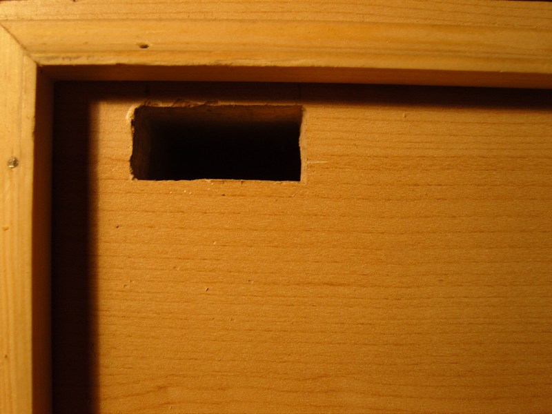

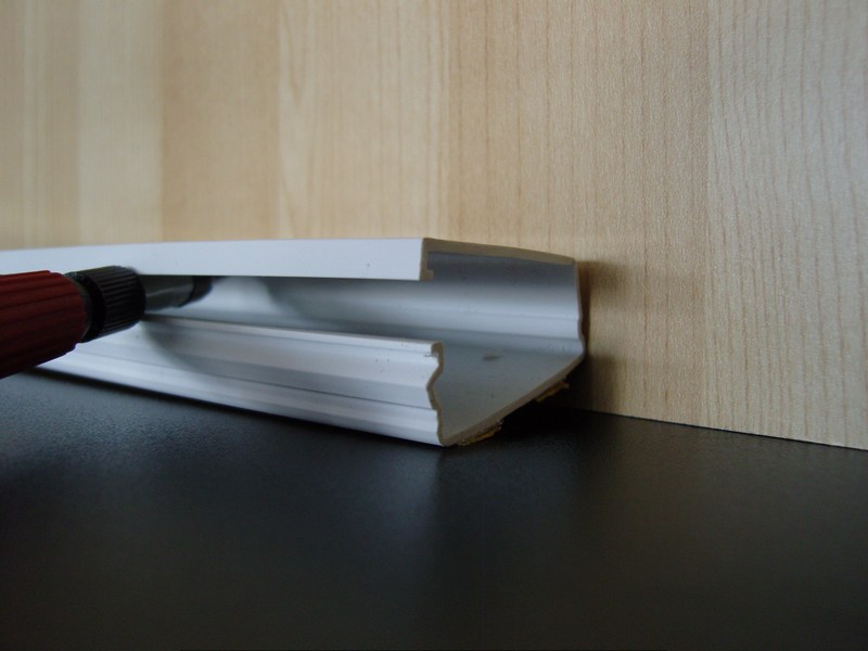

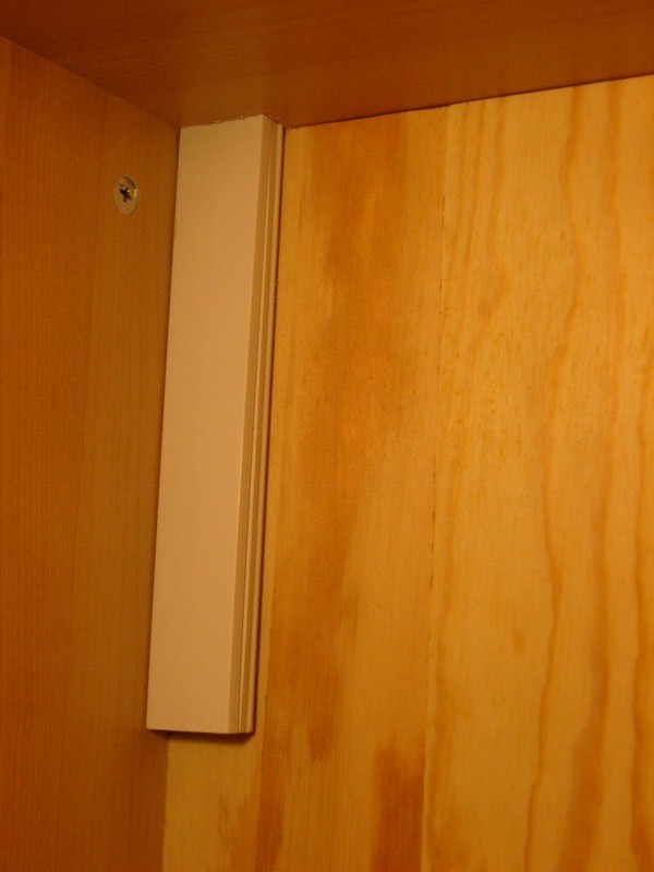

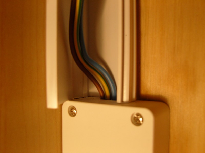

Etter å ufrivillig ha ofret litt blod, har jeg nå laget hull i topplata på den nederste delen av hylla, kappet til kabelkanalen, og moddet minimalt på den elektriske transformatoren.

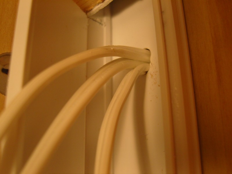

Som sagt har jeg nå laget hull til kabelkanalen...

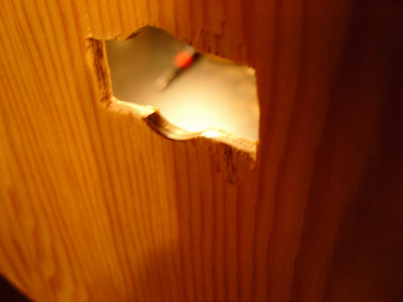

Materialet hylla er laget av er ikke så samarbeidsvillig så det ble noen litt stygge merker rundt hullet. Hullet var egentlig firkantet (rette sider) men jeg måtte lage noen små buer for få et passende hull til kabelkanalen.
Dere kan jo selv se at dimmeren har blitt litt støvete etter boringen, sagingen og filingen som foregikk like ovenfor...

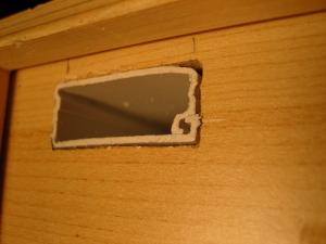

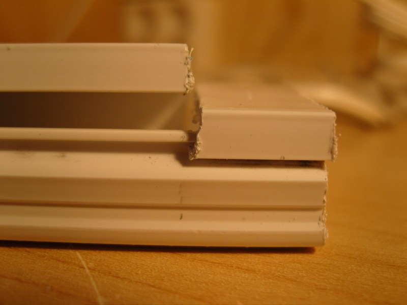

Her blir kabelkanalen testet gjennom hullet...
Her er den etter den ble kappet til...

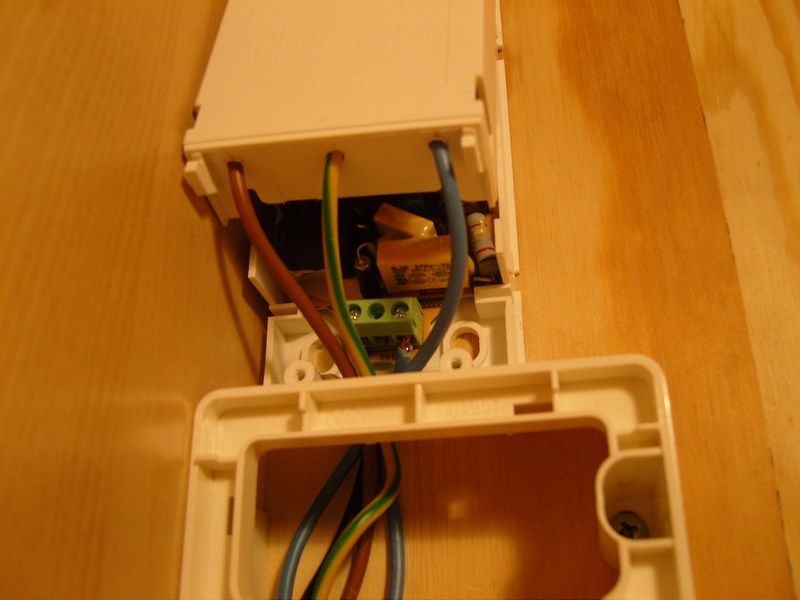

Siden transformatoren skal stå over dimmeren måtte jeg gjøre noen enkle modifikasjoner på den for å få tre kabler til å gå igjennom den. Kablene det er snakk om er brun (L), blå (N), og gul/grønn (jord)...

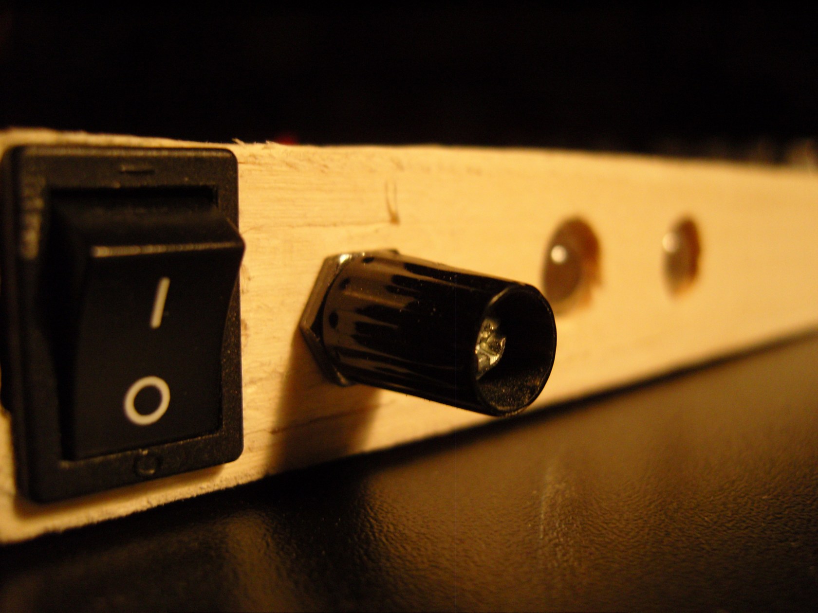

Dette blir nok en av de minste modifikasjonene i denne arbeidsloggen, siden den kun består av å tape antiskli-matta fast til undersiden av selve musematta. Dette gjorde jeg ved hjelp av dobbeltsidig tape. Det er kanskje ikke så spennende å verken lese om eller se på bildene rundt denne minimale modifikasjonen, men for meg var det veldig mye mer praktisk med kun én matte å forholde seg til...

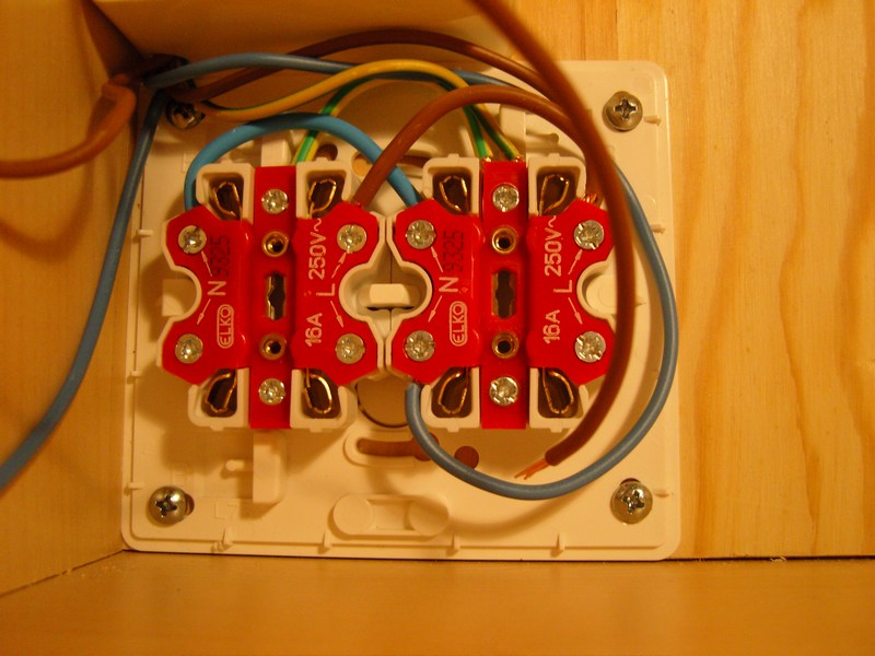

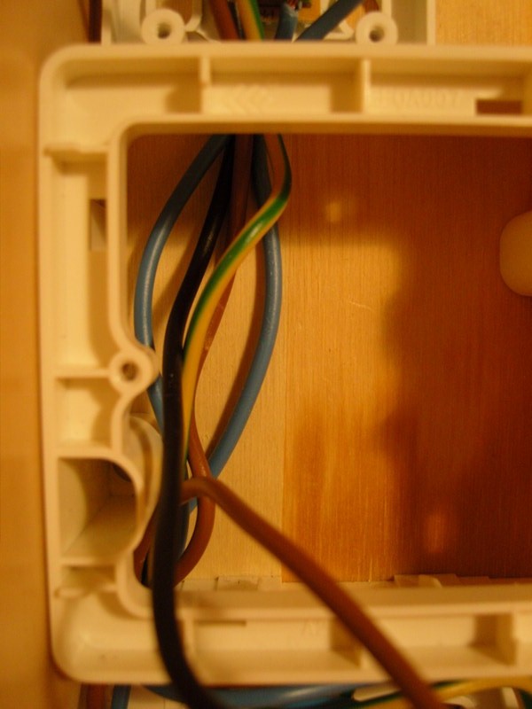

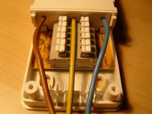

Og her er bilder fra oppkoblingen av det elektriske på hylla...

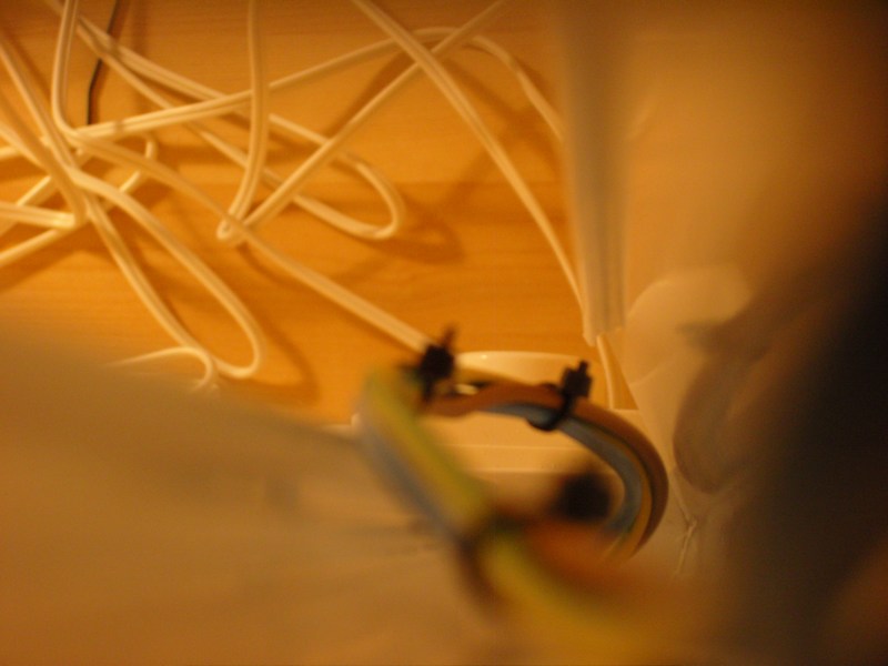

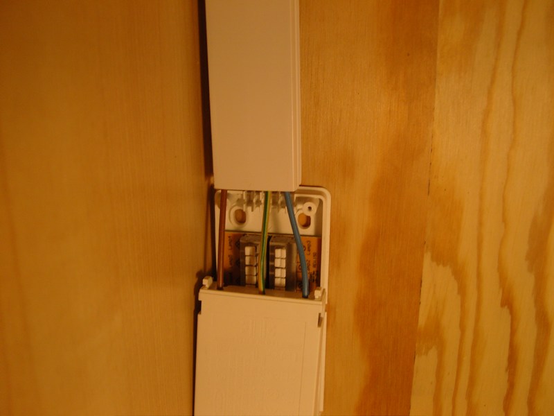

Noen dårlige bilder tatt gjennom kabelkanalen etter jeg åpnet den...
Jeg festet sammen strøm-kablene med strips for å holde orden på de forskjellige kablene som skal gå igjennom kabelkanalen ;)

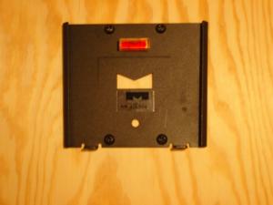

Her fester jeg veggfeste til PC-skjermen, men dessverre har mangler jeg en mutter, så jeg får nok lete etter en til i løpet av de nærmeste dagene ;)
Utrolig nok holder kryssfinér-plata uten å ha blitt forsterket på noen som helst måte :)

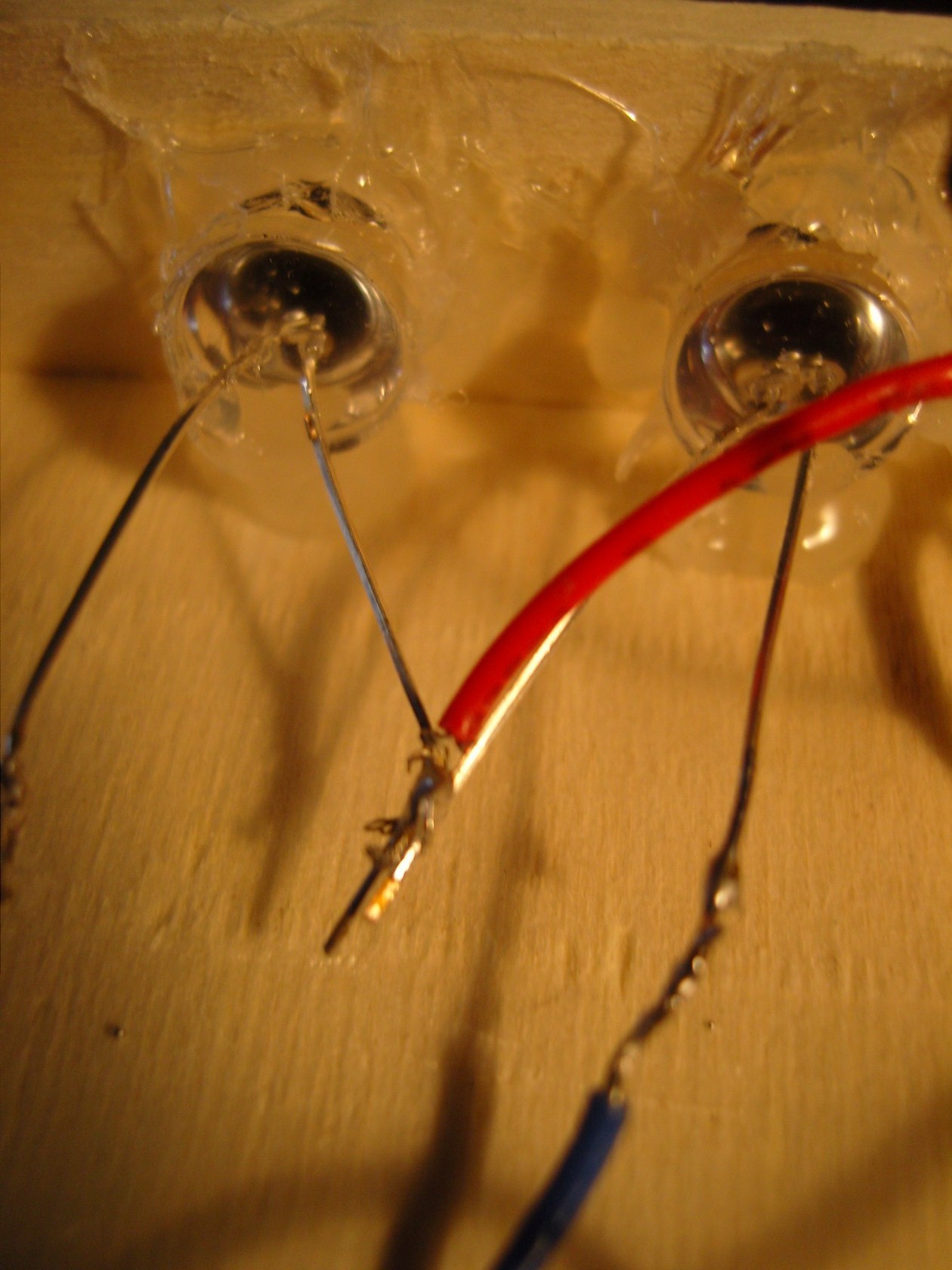

Montering av ledningene fra lysene. Det ser ikke så veldig fint ut på baksiden nå, men det får bare være...
Jeg lagde like godt et eget hull til DVI-kabelen, så ser man den ikke i det hele tatt fra innsiden ;)
Sånn det ser ut nå :)
Skruer til å feste hjula med...
Hjulene er montert!

Nytt headsett, nye muligheter! :D
Siden jeg glemte å feste headsett-kroken før jeg dro på TG, gjorde jeg det nå...
Beyerdynamic DT770 kom i går!
Skjønnheten har fått nytt design på eska siden sist møte jeg hadde med den...
Og her har dere flere bilder av herligheten...
Jeg tror kanskje jeg må kjøpe en krok til så headsettene slutter å krangle om plassen :p

Først bygget jeg ut fronten på DVD-spilleren litt så den skulle se litt finere ut.
Men den stakk litt mye ut, så jeg endte opp med å dra den på plass ved hjelp av strips. Og siden denne PC-en ikke kommer til å se fin ut på innsiden, var det ikke vits i å prøve å få det fint ut der heller :p
Etter å ha stripset fast DVD-spilleren...
Jeg har så vidt begynt å tenke på at jeg trenger føtter til denne PC-en. For som dere ser er det ikke mye til føtter på denne greia foreløpig...
Jeg festet også på det gamle I/O-panelet, etter å ha kuttet det til litt. Dette ble dessverre ikke så veldig fint i og med at hovedkortet står litt nært, så her har jeg en jobb å gjøre når detaljarbeidet gjenstår.
I går testet jeg også ut fresen, så om alt går som planlagt kommer jeg nok til å frese kantene på server-kabinettet om ikke alt for lenge ;)
