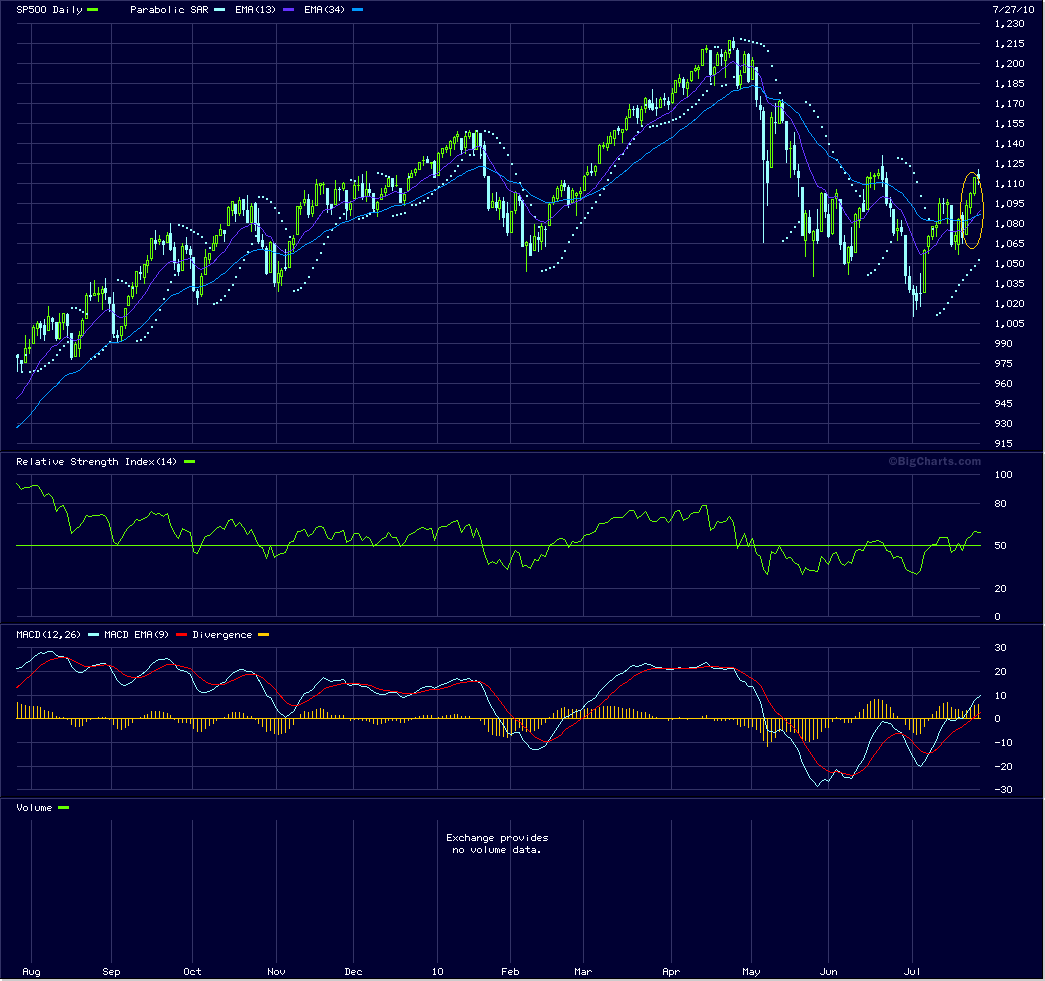

Vedlagt la jeg med bilde av hvordan linken kommer opp på min maskin.
For spesielt interesserte:
http://en.wikipedia.org/wiki/Three_white_soldiers (gul sirkel)
+ det skal være bullsignal når ema 34 krysser over ema 13:)
