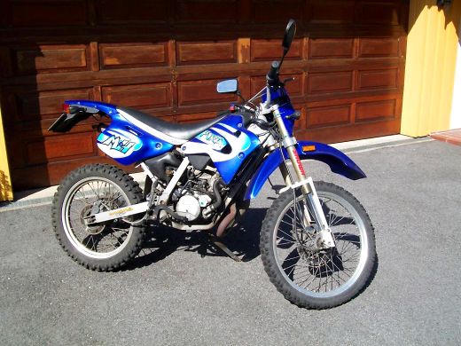

Furia_Fan Skrevet 16. juli 2010 Skrevet 16. juli 2010 Hei jeg har kjøpt meg en moped no, Motorhispani Furia 2002 MH. kjøpte den for 3dager siden å da gikk den, men gikk fortsatt dårlig. virka som om det va lite kompresjon. Den he gått de 3 dagene, men drar sent og blir kvalt i oppoverbakker om den står still må slure med cluthen. jeg får nå start på mopeden men går ikke skikkeli, åsså blir den kvalt i 1. giret. har på 76 dyse som er orginal, men svanen på eksosanlegget er effektanlegg, skal jeg da ha 86 dyse? har 12mm forgasser, men burde jeg ha 16mm? hva er orginal dreva på Motorhispania Furia 2002. Håpe noen kan hjelpe meg så fort som mulig.
