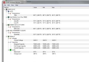

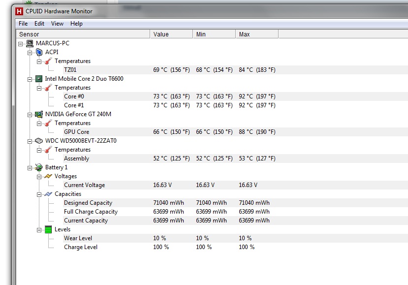

Har en Acer Aspire 5935G som jeg mistenker har høye temperaturer, maskinen bare slår seg av ca 1-2 hver dag. Og gjerne flere ganger hyppigere etter hverandre.
Legger ved ett bilde fra Hwmonitor.
Takker for alle svar!

Ser at temperaturen ligger på rundt 94 grader på CPU og GPU når jeg kjører spill osv på den. Så er nok mest sannsynlig det ja.
