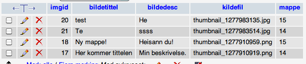

Saka er enkel men kompleks. Eg laster opp biletene med javascript, og lar brukeren få croppe dei til. Biletene vart så lagra i ei mappe, og eit innlegg vart lagra i MySQL for kvart bilete. Eg har ein tabell kor eg sett inn alle biletene, berre mappeid skiller dei. Mappa er ei fysisk mappe óg, berre for ordens skuld.
Vedlagt ligger eit bilete av korleis mappene fungerer i MySQL.
Men så kjem smellen. Eg vil vise bilete i sin fulle storleik (ikkje noko thumbnails, då hadde saka vært enklare..). Altså, bilete i full storleik, og ei lenke til neste og forrige.
Men korleis i helvete skal eg gjere det? Eg kan helde på forrige bilete med hjelp av GET eller sessions, men korleis få NESTE bilete i rada kor mappeid er ei gitt verdi? Forstår dei korleis eg tenker? Det er nok enkelt, men eg sliter med å tenkje klart!

Nå er jeg ikke 100% sikker på om jeg skjønner hva du mener, men dersom jeg har forstått det rett er du ute etter noe som kalles "pagination".
Da kan du f.eks benytte deg av LIMIT 1,1 og øke med 1 per bilde du går "neste" og trekke fra 1 per bilde hvor du går "forrige".
Mappeid blir jo da bare WHERE mappe = 15
Uansett, anbefaler å kutte ut thumbnails_ i databasen, hvis det er samme for alle bildene er det ikke noe vits å ha det. Nå vet jeg ikke hva orginal bildet heter, men dersom det heter 1277983135.jpg er det jo best å lagre det i db og heller legge på thumbnails_ i scriptet dersom det trengs.
