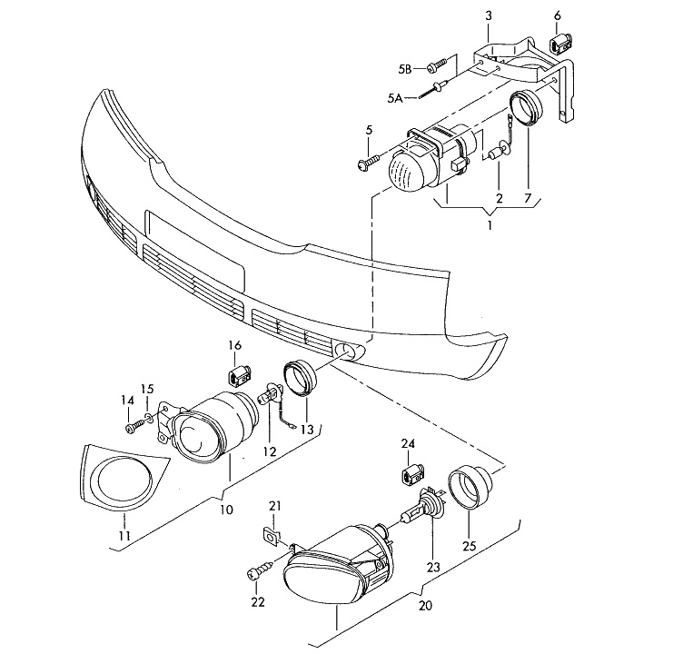

Jeg tenkte å rense reflektorene til tåkelysene for støv o.l. som tydeligvis har brent seg fast. Glasset klarte jeg å rense ved å stikke et skrujern med papir rundt inn i hullet til pæra, men da kommer jeg jo selvfølgelig ikke til reflektoren.
Åssen demonterer jeg selve lykta? Må jeg brekke løs glasset fra selve lykta? Det ser ut til at den er sealet igjen med silikon e.l. På baksiden ved festet til pæra er den umulig å få opp siden det er festet en gang for alle ser det ut til.
Jeg har denne typen tåkelys som vist på bildet (nr. 20):
Sansynligvis festet med termisk lim. Det går an å få av ved å varme det opp, men det er veldig lite sansynlig å få det sammen igjen helt tett og uskadet.
Reflektorer som har fått farge er somoftest ødelagt. Fargen kommer somoftest av vann som trenger inn, og reflektorer som har blitt stående med fukt i seg blir permanent ødelagt. Andre årsaker er bruk av feil type pærer (uten UV-filter eller for mange watt).
