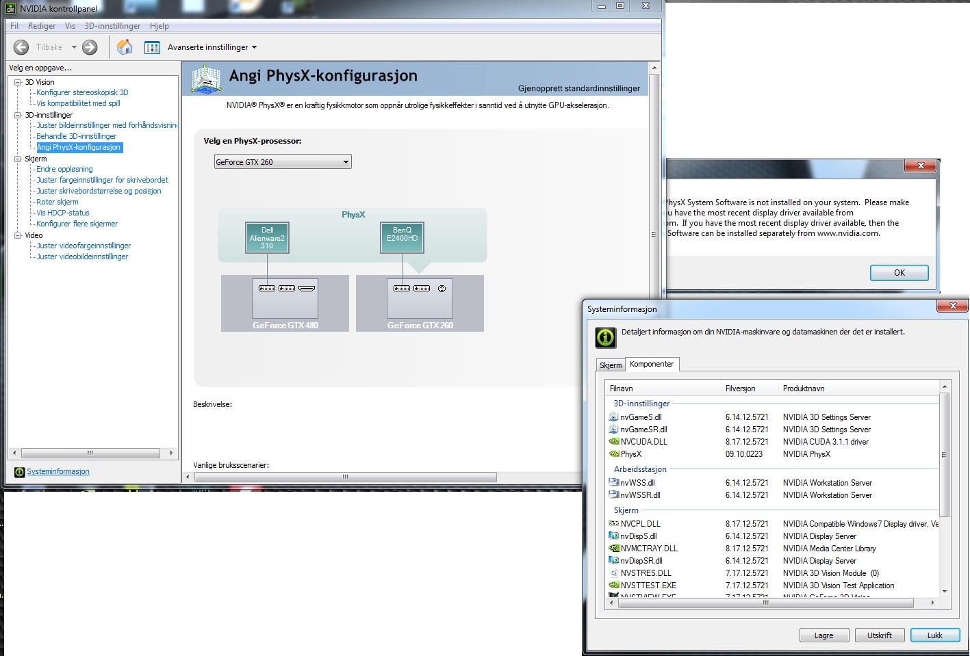

Ekinorak Skrevet 21. juni 2010 Forfatter Skrevet 21. juni 2010 Her er screenshot som viser til installerte physX og dedikering og feilmelding:
War Skrevet 21. juni 2010 Skrevet 21. juni 2010 (endret) Jeg kan ikke hjelpe da jeg ikke får mitt 480 før onsdag, men jeg skal sette opp samme som deg med et 260 som fysikk. Hva med å ta ut 480, legge inn 260 driveren, reboote i F8 og fjerne driveren men ikke fysikk. Så sette inn 480 og legge inn 480 driveren. Evt sette inn ett og ett kort og kjøre driver sweeper for å være sikker på at du får slettet alt. Si fra når du fant ut av det, har lenge lurt på hvordan man gjør det med drivere når man setter inn ett kort for fysikk. Edit: Fant dette, blir nesten det samme. Endret 21. juni 2010 av War
Ekinorak Skrevet 21. juni 2010 Forfatter Skrevet 21. juni 2010 Jeg kan ikke hjelpe da jeg ikke får mitt 480 før onsdag, men jeg skal sette opp samme som deg med et 260 som fysikk. Hva med å ta ut 480, legge inn 260 driveren, reboote i F8 og fjerne driveren men ikke fysikk. Så sette inn 480 og legge inn 480 driveren. Evt sette inn ett og ett kort og kjøre driver sweeper for å være sikker på at du får slettet alt. Si fra når du fant ut av det, har lenge lurt på hvordan man gjør det med drivere når man setter inn ett kort for fysikk. Edit: Fant dette, blir nesten det samme. Det er slik at installerer du nvidia sin driverpakke for gtx 480 fungerer alt ypperlig både gtx260 kortet og gtx480kortet, og alle spillene fungerte helt til jeg innstallerte en demo av Dark Void, den innstalerte en eldre physX driver over min nye som gjorde at datamaskinen ikke lenger klarte å kjøre gpu physx på spill. Men jeg klarer ikke å kvitte meg med den driveren som Dark Void innstalerte, er jo verre å få vekk enn de mest hardbarka virusene..... Blir vel bare formatering på meg. Faktisk Nvidia har gjort det veldig enkelt i driverne sine, inne på physX options kan du velge at physX skal dedikert bli kjørt: 1: Automatisk 2:Hovedgpu, 3:Gtx480 eller gtx 260. Du kan også f.eks stille inn gtx260 kortet til å drive 1 skjerm, og gtx 480 kortet en annen. Jeg kjører en 3D skjerm på gtx 480, og en projektor og pcskjerm på gtx260en.
