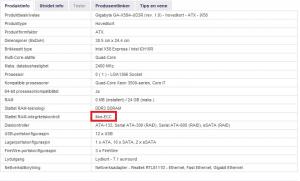

Det hovedkortet støtter ikke REG/ECC minne!
Finn kompatible brikker, så tenker jeg den starter :thumbup:
Det var det jeg tenkte.. Søren ta netshop, jeg viste det ikke var de brikkene jeg bestilte, aldri i livet om jeg ville kjøpt RAM til over 4k!
Herrejesus, jeg slo nettopp opp ordren min fra netshop og der står det at RAMen kostet 2.876kr mens den egentlige prisen står på 4.170kr. Jeg TVILER på at jeg fikk de 1.294kr billigere, her har det åpenbart skjedd noe galt!

Hvorfor står det reg ram i øverste link?
Har den blitt byttet ut av en bug/netshop?
Ikke kjøp noe fra netshop, jeg fikk skjermkort med brudt forsegling og de nekter å bytte det til et nytt pga de mener noen har tukklet med skruene på kortet.
Mener du det med at det er den feil-RAMen som står i spreadsheeten? Det var jeg som nylig byttet den ut for å ha en oversikt over hva jeg har av deler.
