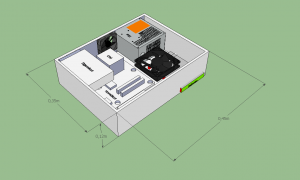

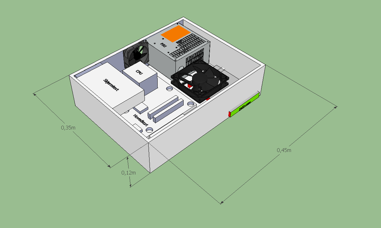

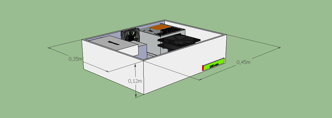

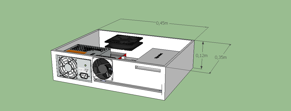

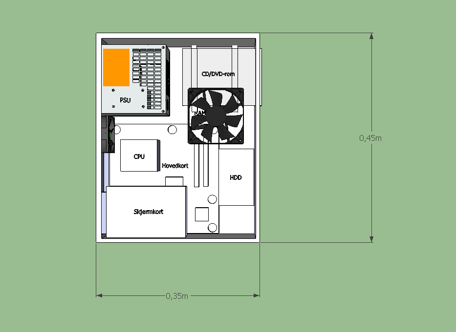

Her er et bilde av hvordan det cirka kommer til å bli:
Trykk for større bilde.
Målene skal være 35cm x 47cm x 11cm (dybde x bredde x høyde)
Forklaring til bilde:
- Skjermkortet skal festes i den ene sideveggen, og det skal brukes en kabel fra hovedkortet og opp til skjermkortet.
- CD-rom'n skal festes med to trepinner under seg og jeg skal lage en X over som jeg skrur fast i de to pinnene under.

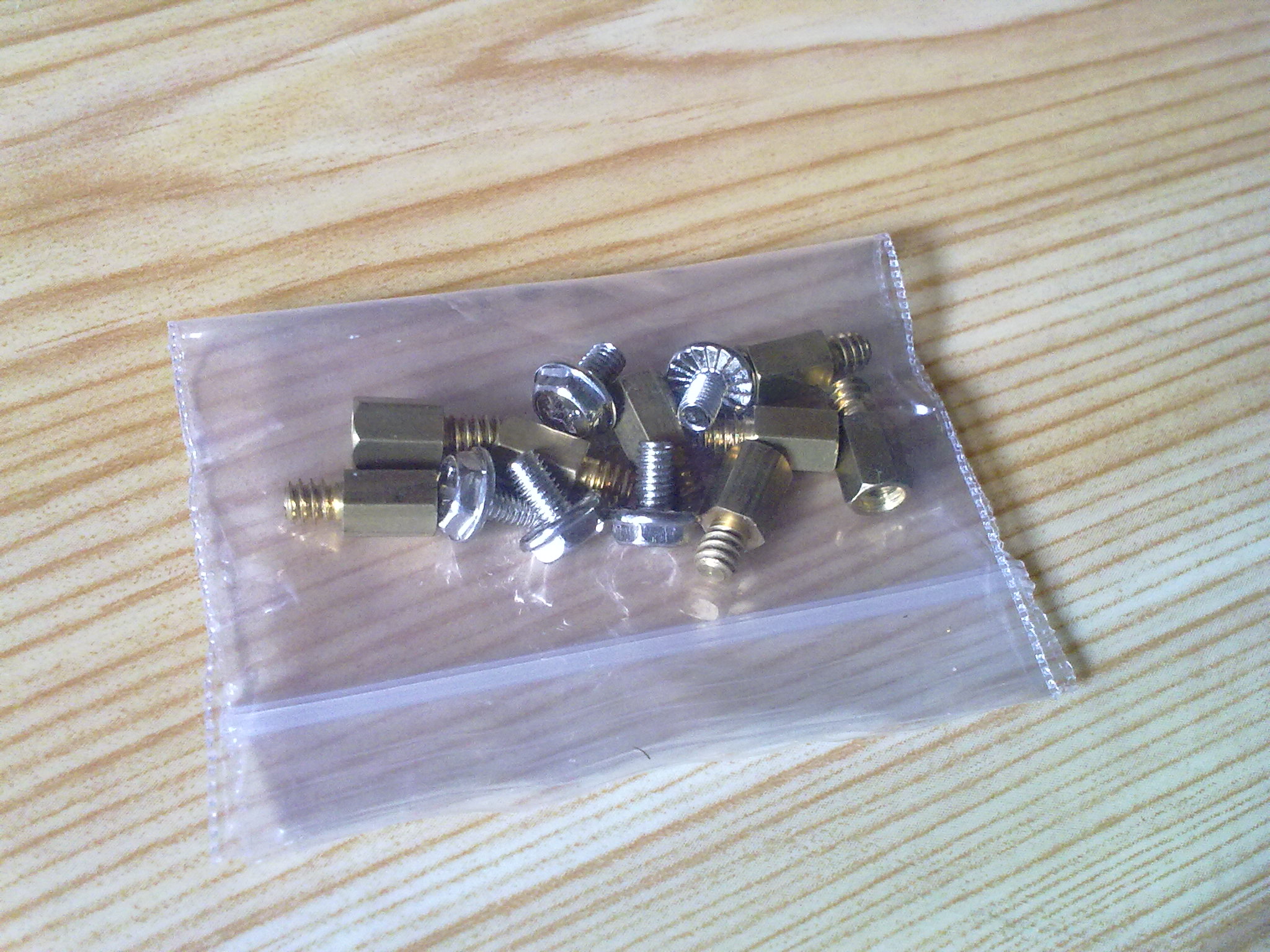

- Hovedkortet skal festes med standoffs. Standoffs'ene jeg skal bruke er 3,3mm tjukke ved gjengene og da borrer jeg et 3mm hull hvor jeg kan ta litt lim nedi, for deretter å skru de fast.
- PSU/strømforsyingnen skal festes med patentbånd.
- Viftene skal bare skrus fast med treskruer. 120mm viften skal festes til lokket.

Er noen småfeil i sketchup bildene, men det er pga. mitt kunnskapsnivå i sketchup.

Fikk disse i posten i dag, bestilte dem for 1 uke siden fra England.

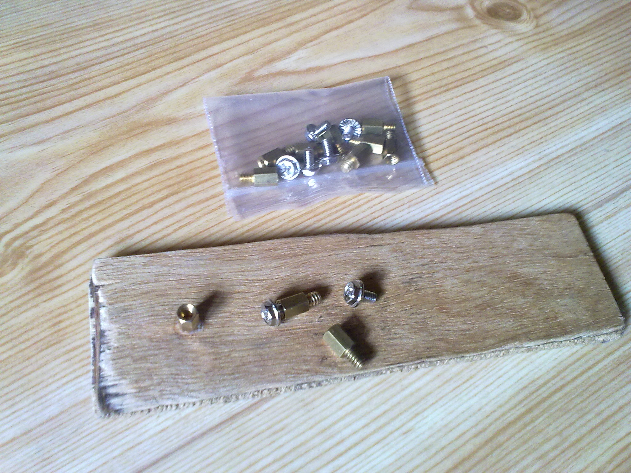

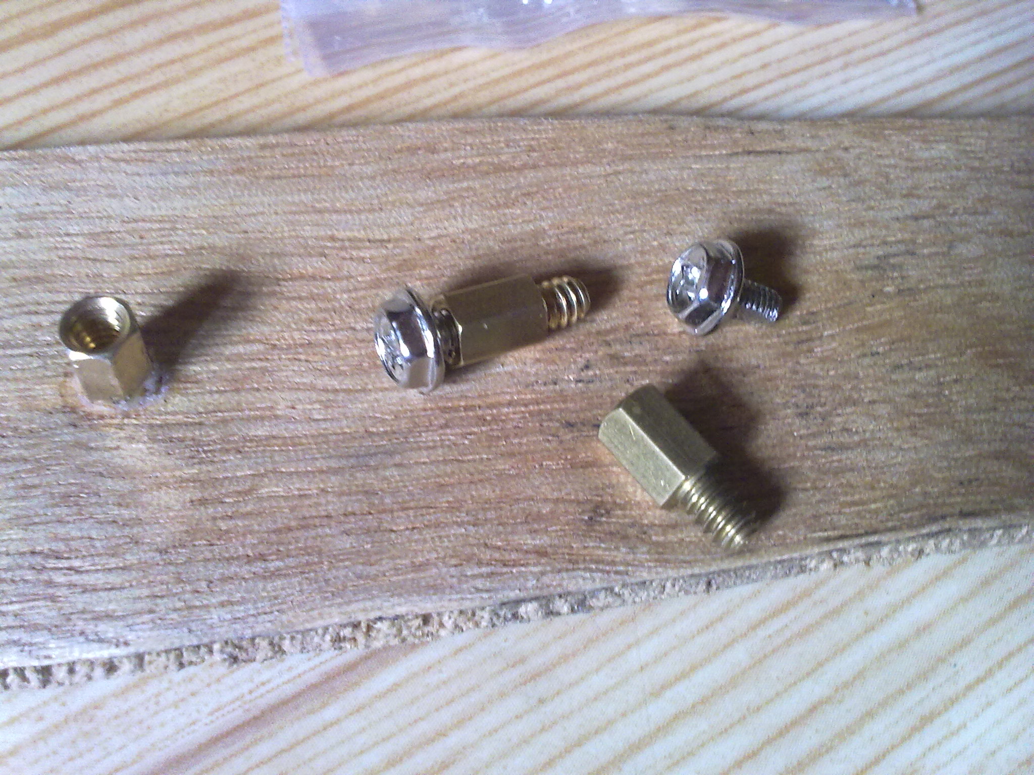

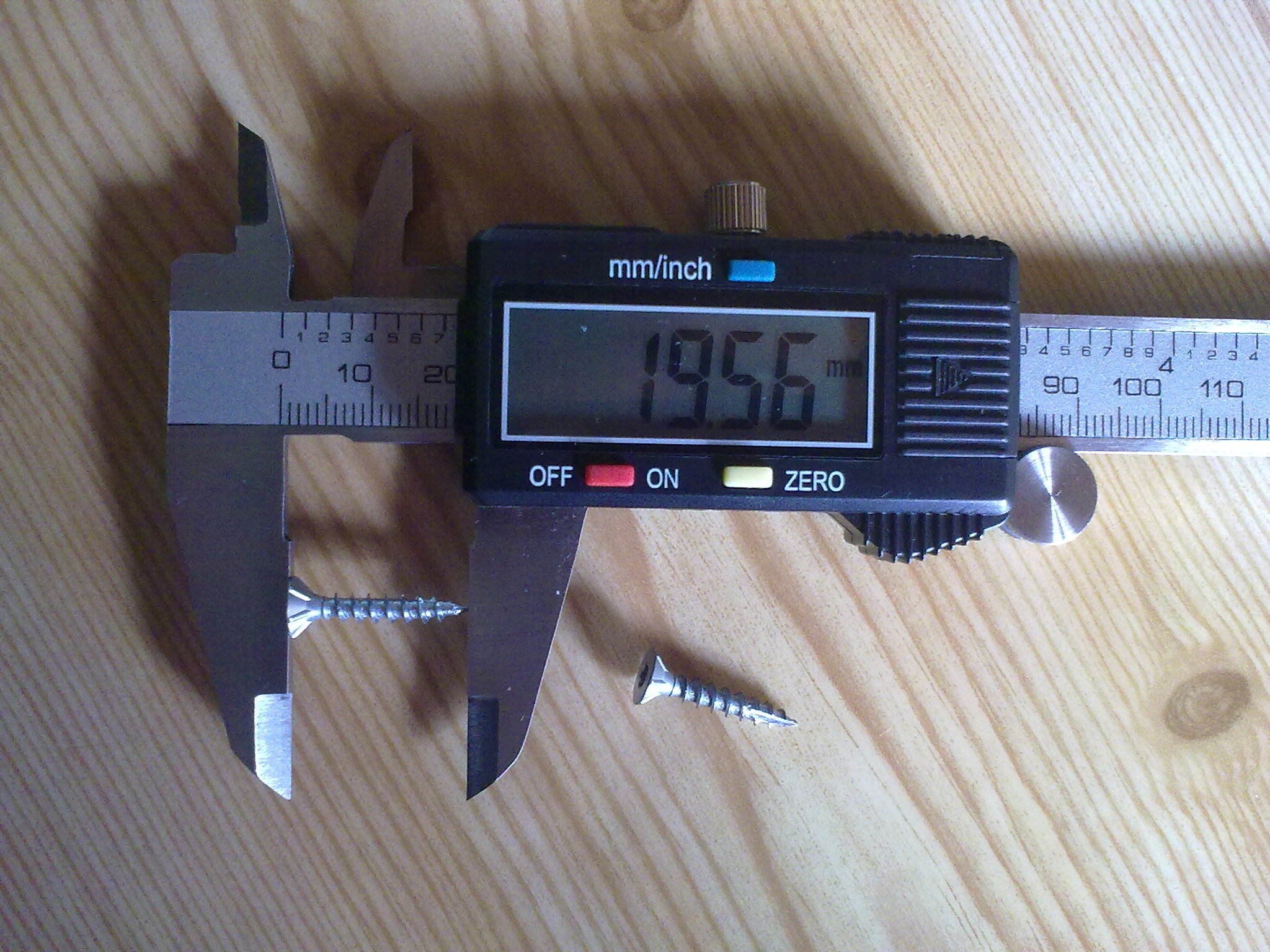

Til venstre: Her har jeg borret et 3mm tjukt hull 4mm ned og helt lim i hullet, så skrudd ned skruen/standoff'n. Gjengene på skruene er 3,3mm tjukke. "Lengden" på gjengene er 3-4mm. Dette var bare for teste om det sitter godt på den måten, noe det gjør. Umulig å få den ut uten å bruke tang.

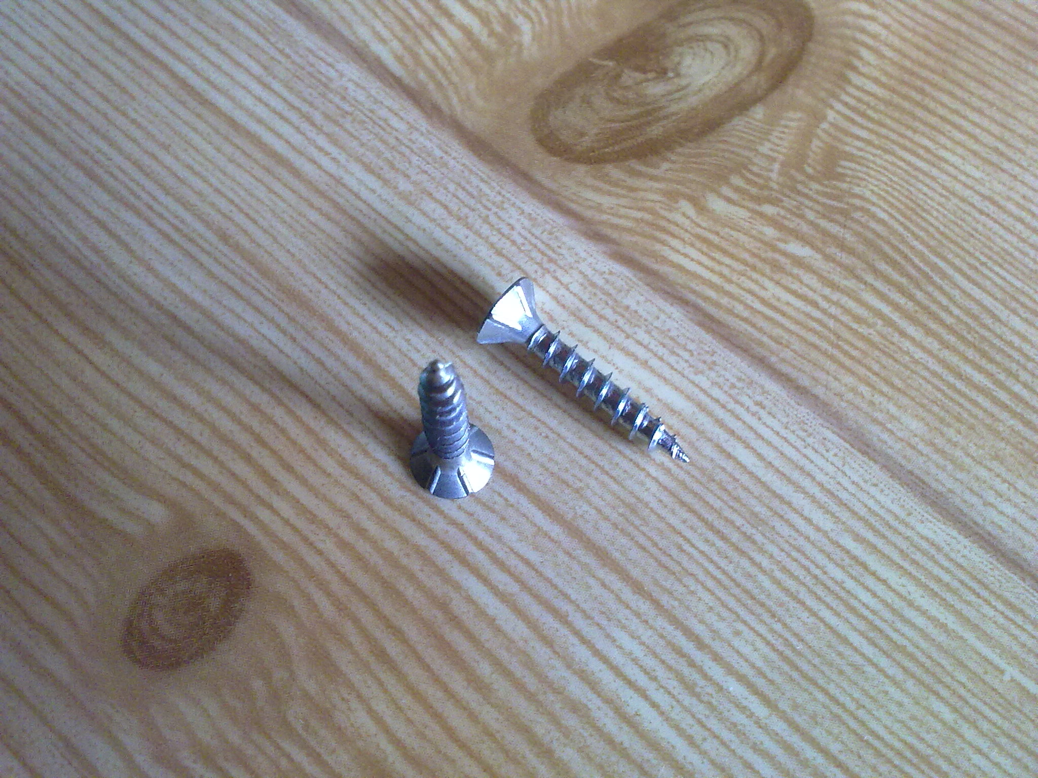

Treskruene jeg skal bruke. Det er torx.

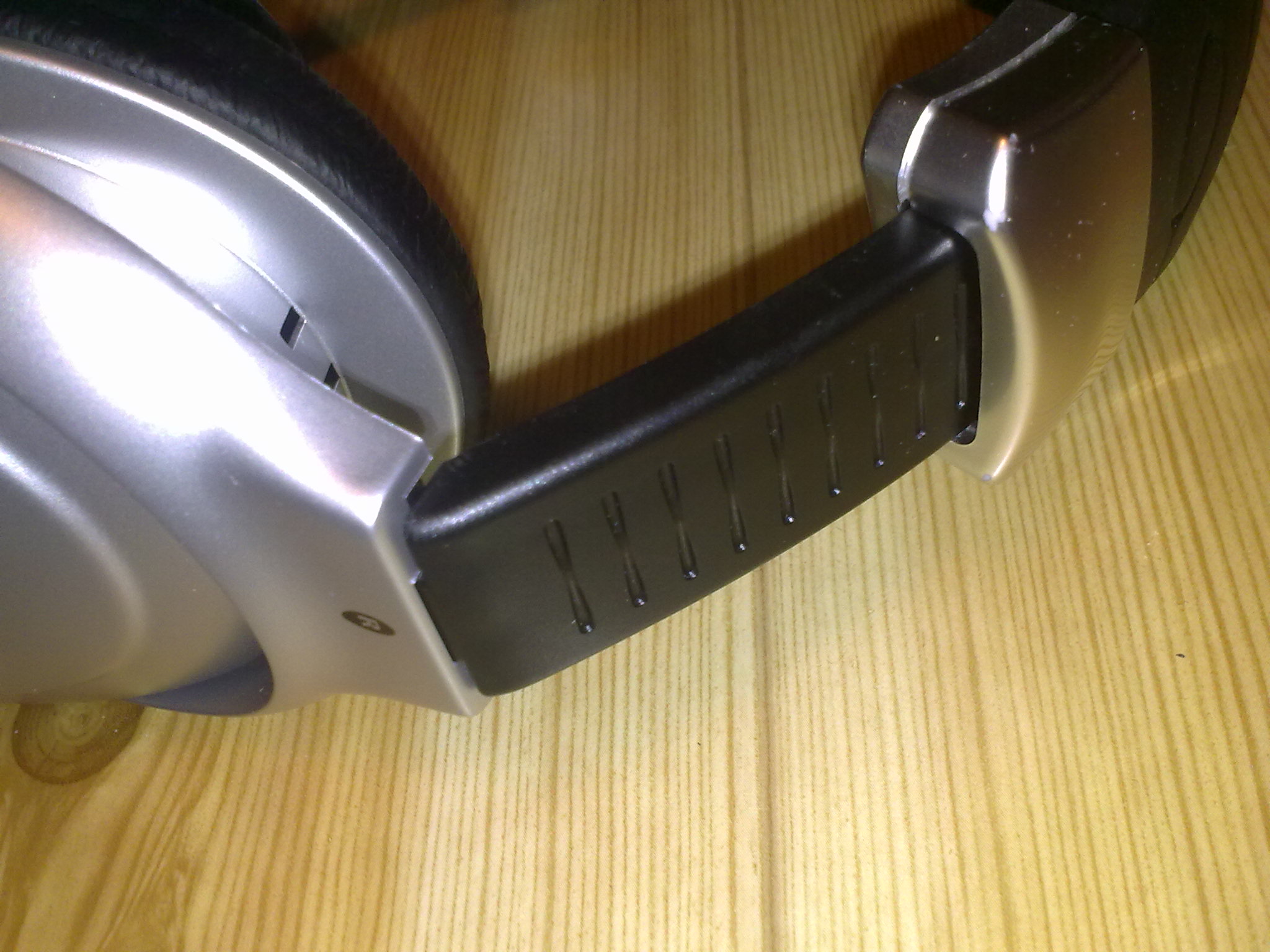

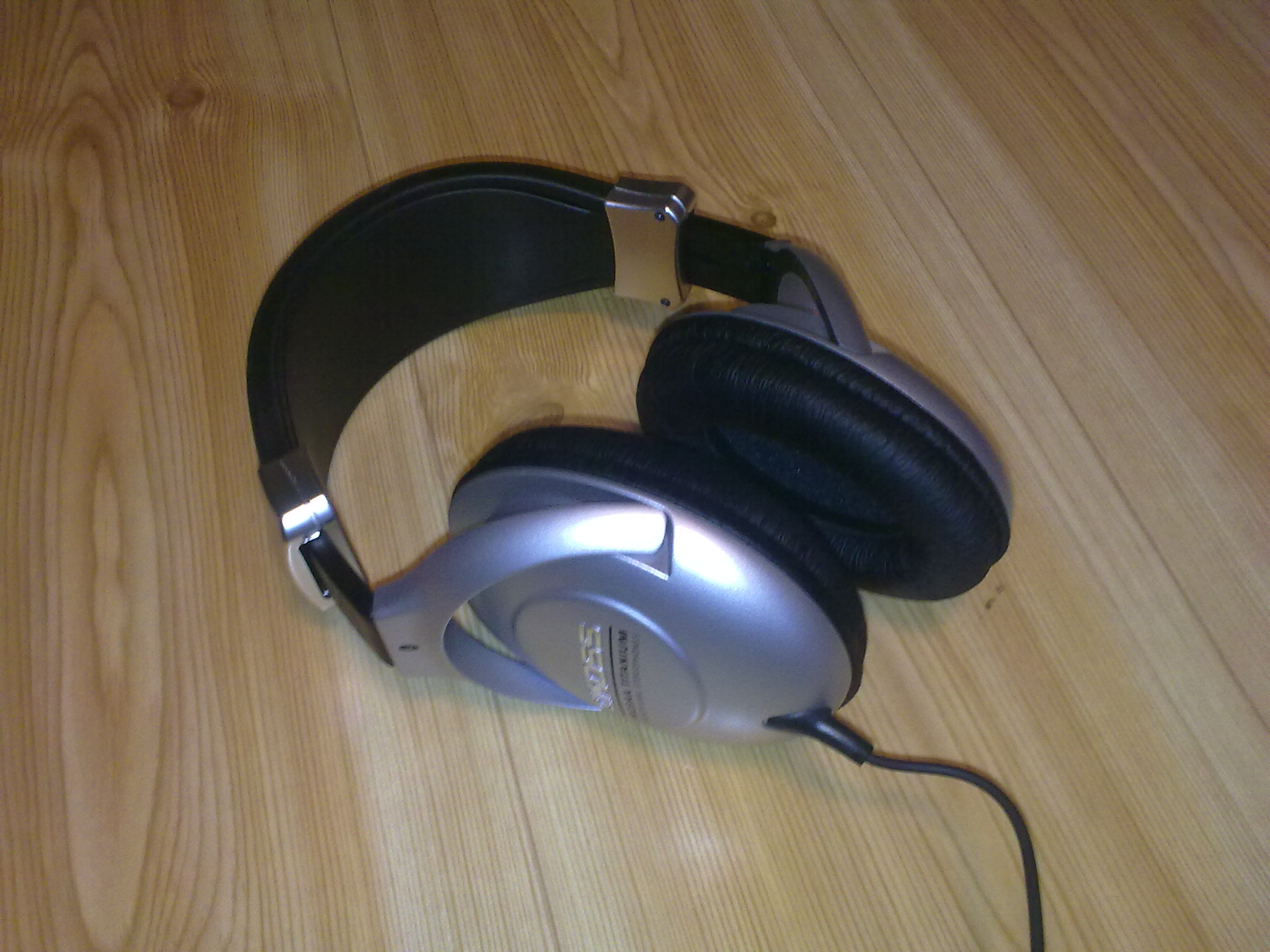

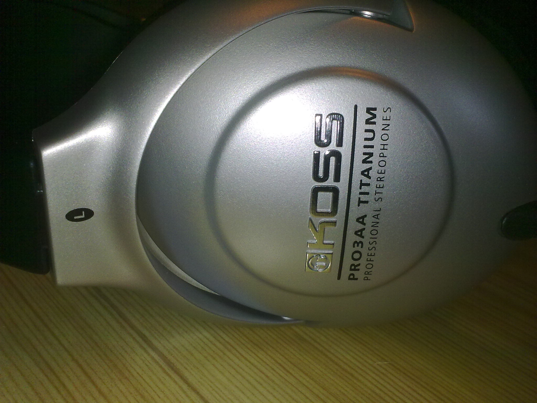

I dag hentet jeg Koss Pro3AA Titanium

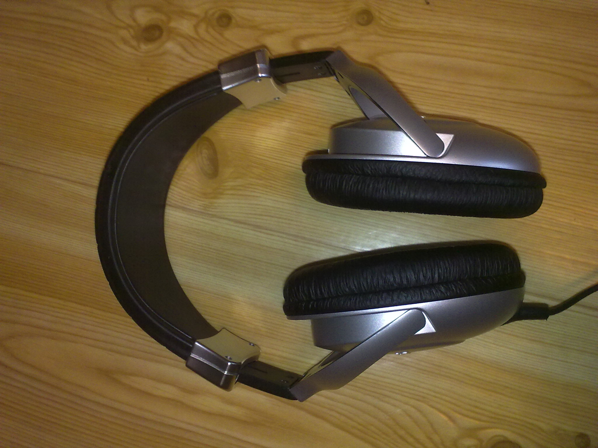

Jeg har fått testet headsetet en liten stund, men jeg er meget overrasket. Bassen er perfekt, ikke overdrevet som i Koss PortaPro. Etter å ha brukt "in-ear" propper til mp3-spilleren så gå over til Koss Pro3AA merker jeg stor forskjell. Musikken oppleves på en annen måte, mye bedre. Lyden er klar og passer bra alle musikksjangere, kanskje ikke så godt til techno. Kan hende jeg overdriver litt, siden jeg ikke har prøvd ekstremt dyre headset over lengre tid, men jeg er fornøyd.
Siden det er ganske store klokker og myk bøyle, er de veldige gode å ha på seg også i over lang tid. Bøylen er bevegelig på flere steder, som gjør at den passer de fleste normale hoder. Den kan også dras ut langt.

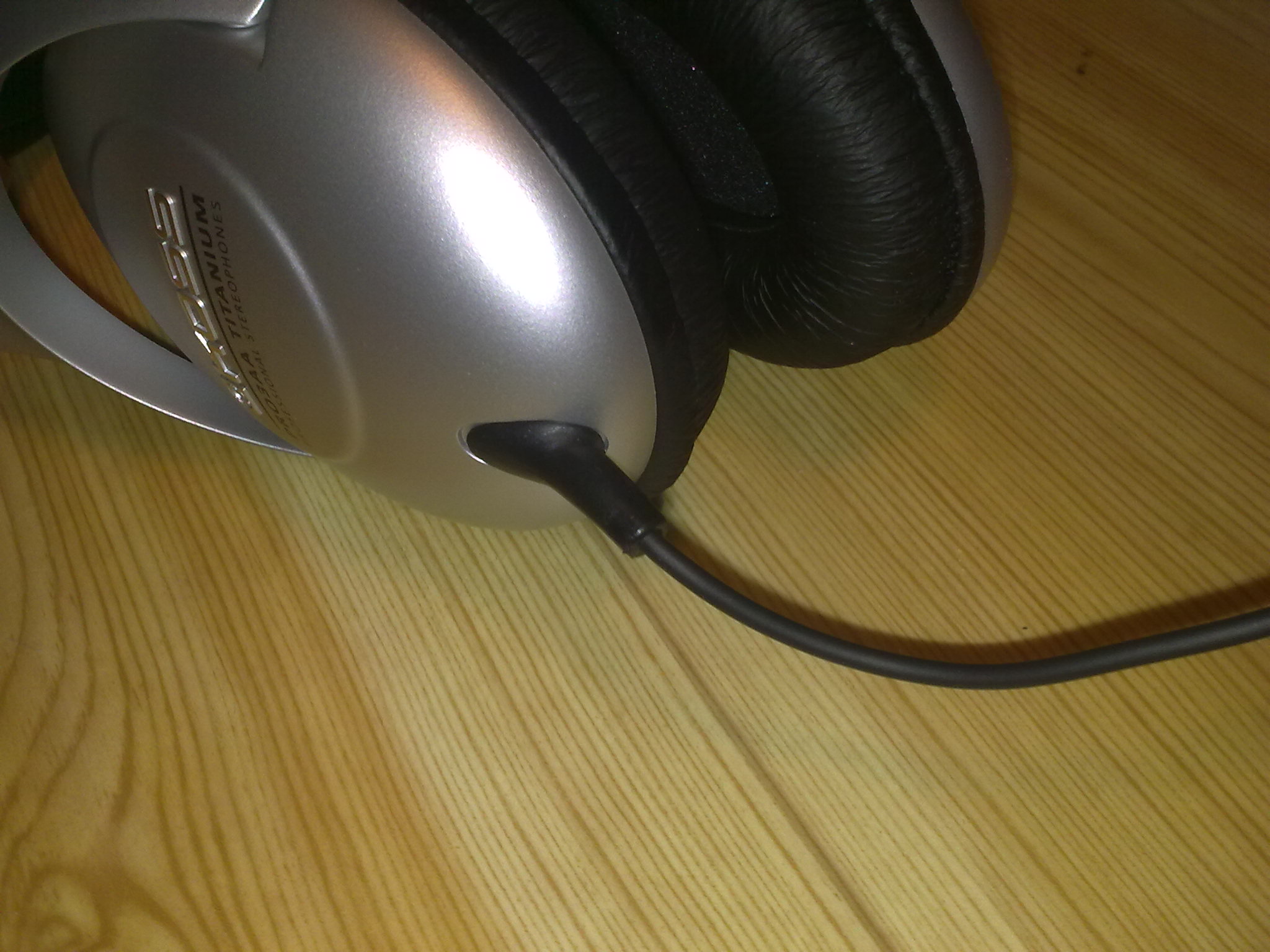

Ledningen er litt gummiaktig (positivt) og lang, 2,4 meter lang. At ledningen er lang får dere bestemme selv om dere synes er positiv eller negativt.
Har glemt å ta bilde av pluggen, det er 3,5mm jack som har skru kobling slik at man kan skru på 6,3mm jack hvis man vil det.

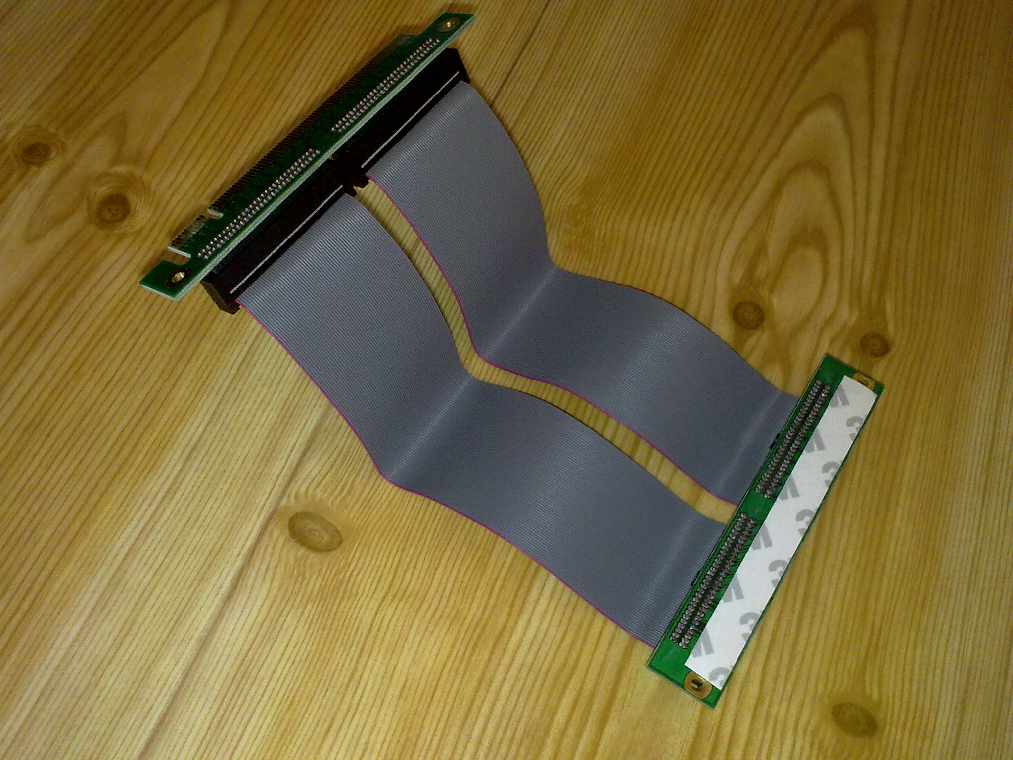

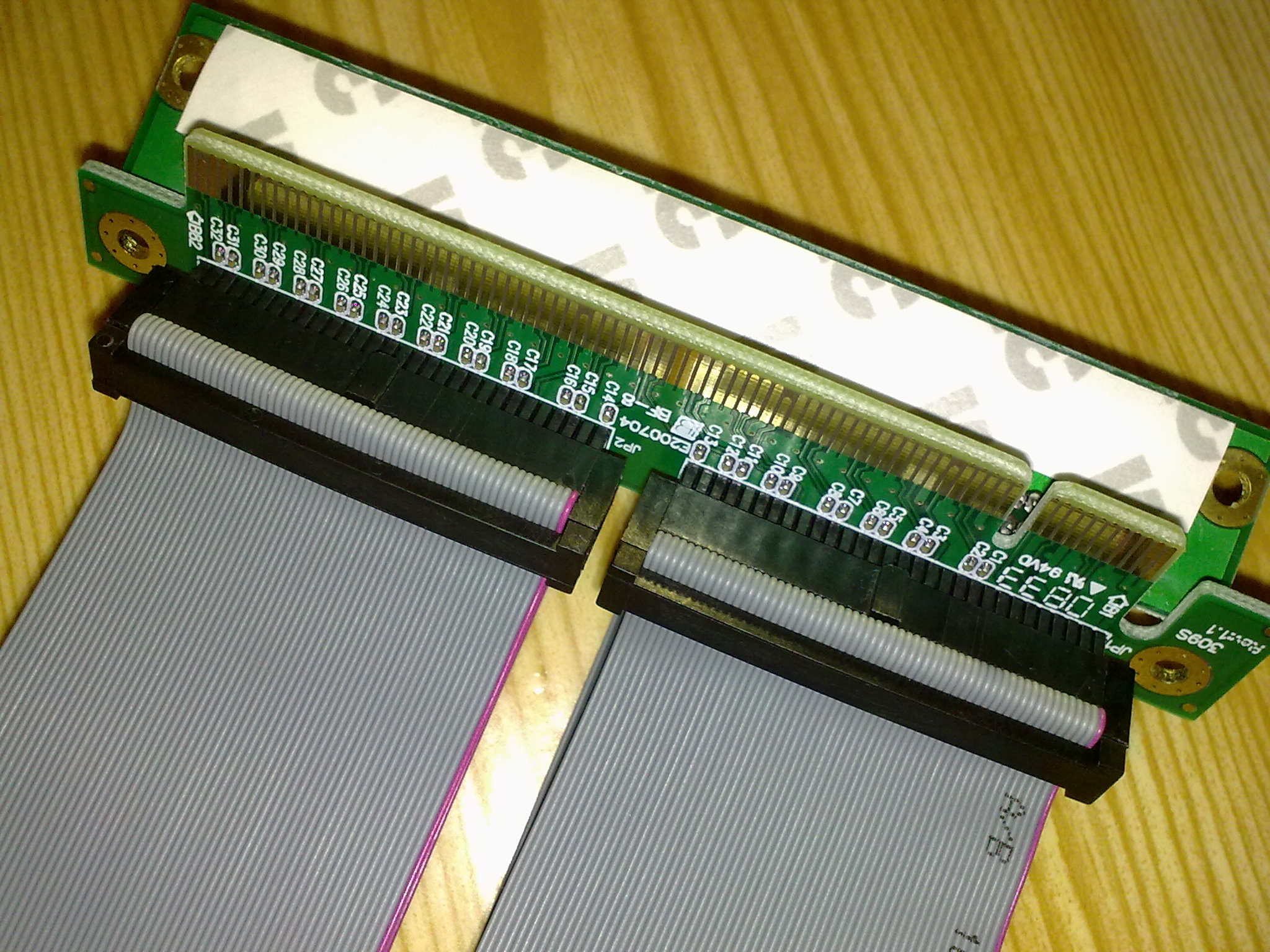

Problem:

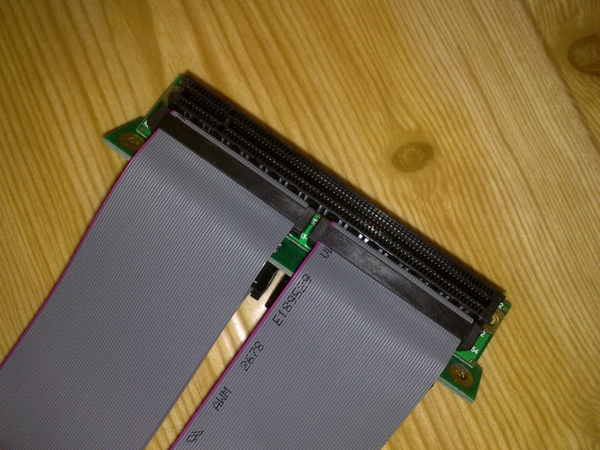

Jeg har prøvd å koble opp systemet, med PCI express x16 riser kabel som er 15 cm lang. alt var koblet sammen startet jeg maskinen, men fikk ikke bilde på skjermen. Når jeg fjernet riser kabelen fikk jeg bilde på skjermen.
Noen som vet hvorfor riser kabelen ikke fungerer? Blir det for svake signaler?
Har bedt han jeg kjøpte den av om å sende meg en ny, i tilfelle den jeg har er defekt.
PCI-express x16 riser kabel
Endret av Torstein47
Har enda ikke funnet ut noe om problemet mitt, håper på at kabelen er defekt. Selger skal sende meg en ny, så håper jeg får den fort. Hvis den også ikke fungerer er det nok noe med hardwaren, og da må jeg gjøre om på prosjektet mitt, pga. målene.
PCI-express 16x kabel
Hann-kontakt
Hunn-kontakt

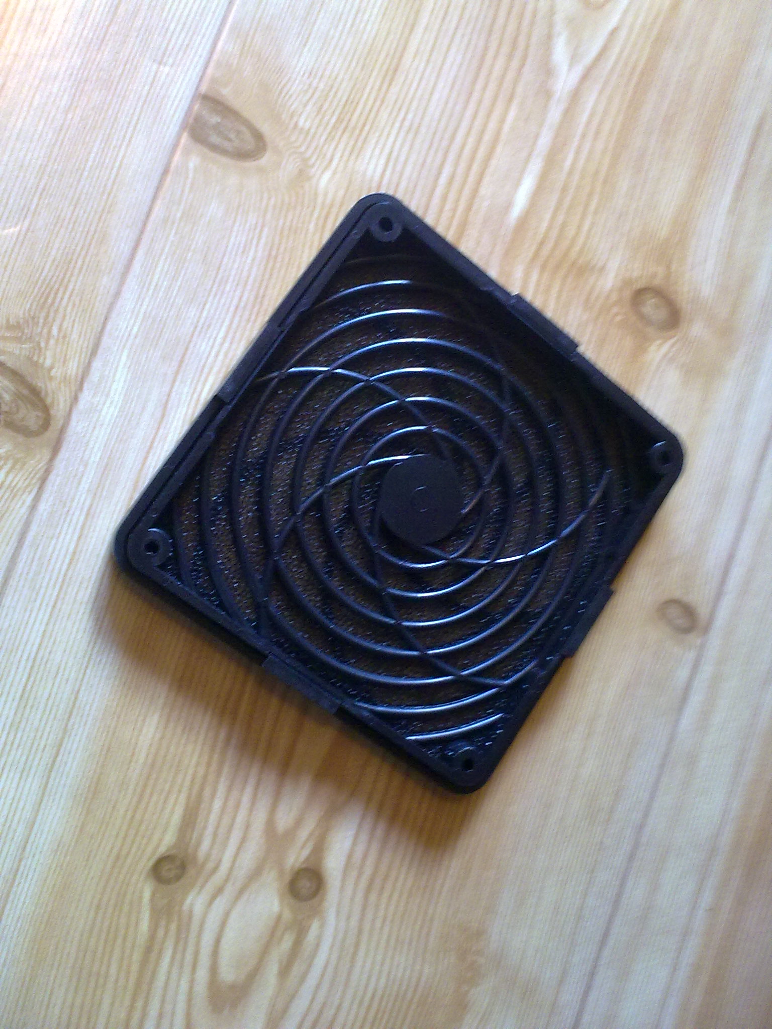

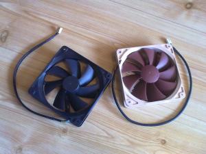

120mm støvfilter

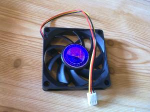

70mm vifte som skal blåse ut
Den hvite/rød Noctua viften til høyre skal blåse inn

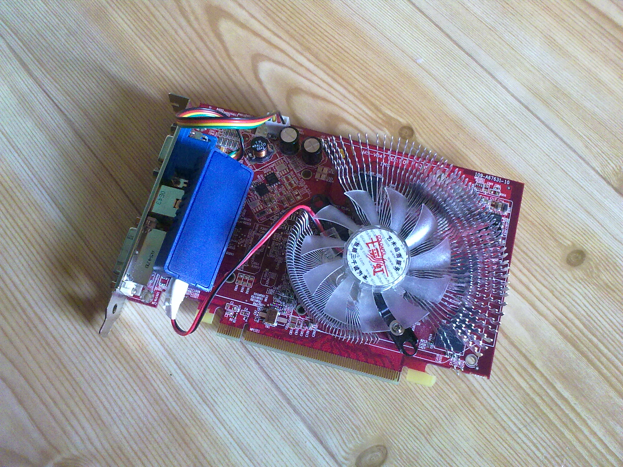

Skjermkortet jeg skal bruke, er et X1300-et-eller-annet. Siden jeg har flatfatscreen med bare scart-inngang, må jeg bruke s-video. Dette gir like bra bildekvalitet som å se på en DVD fra DVD-spilleren min, når jeg bruker XBMC på datamasinen.
Skal på Teknikmagasinet og kjøpe to sånne som jeg skal erstatte med CPU-viften og PSU-viften.

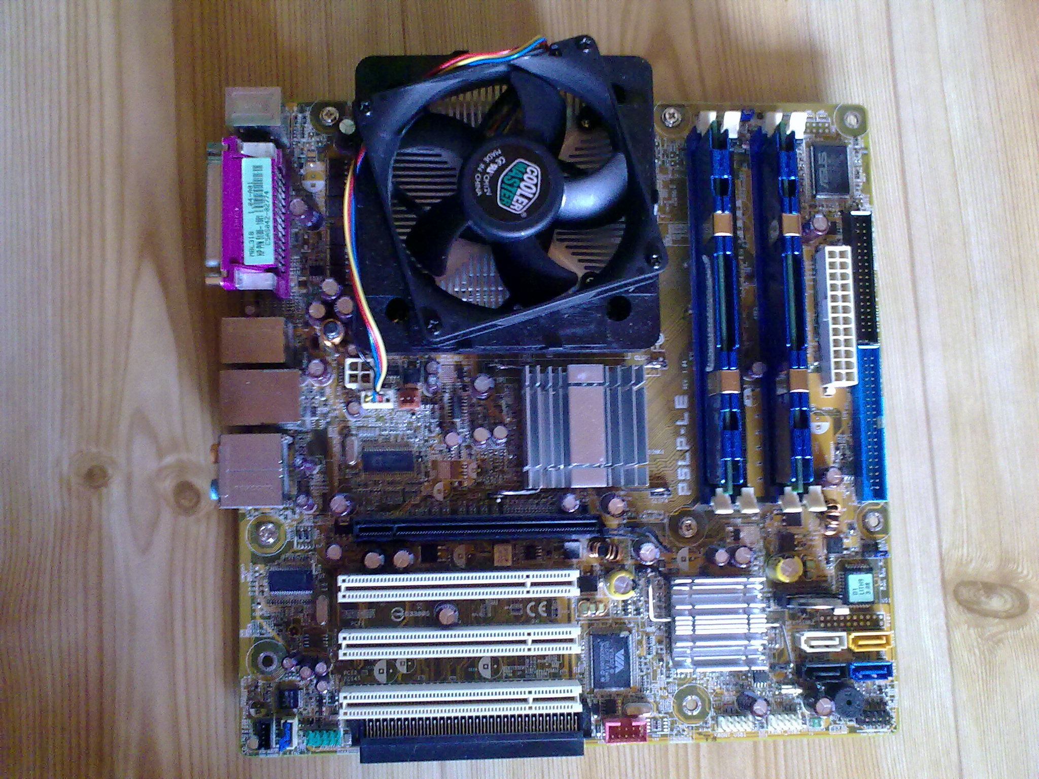

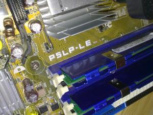

Asus P5LP-LE hovedkort

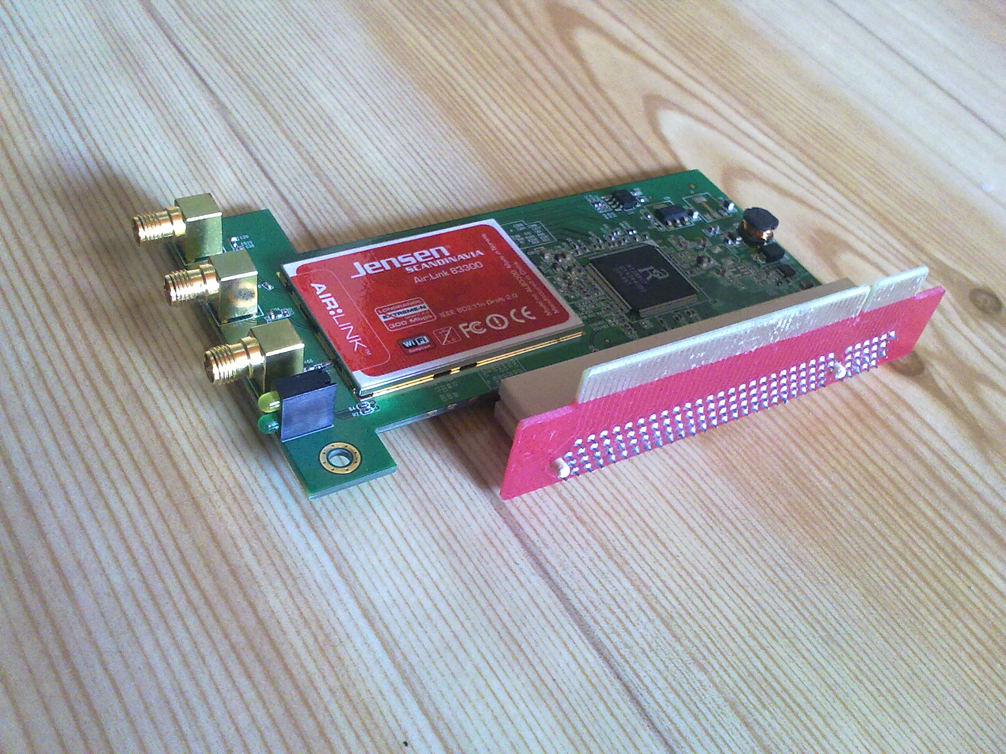

Jensen 83300 nettverskort med riser kort.
