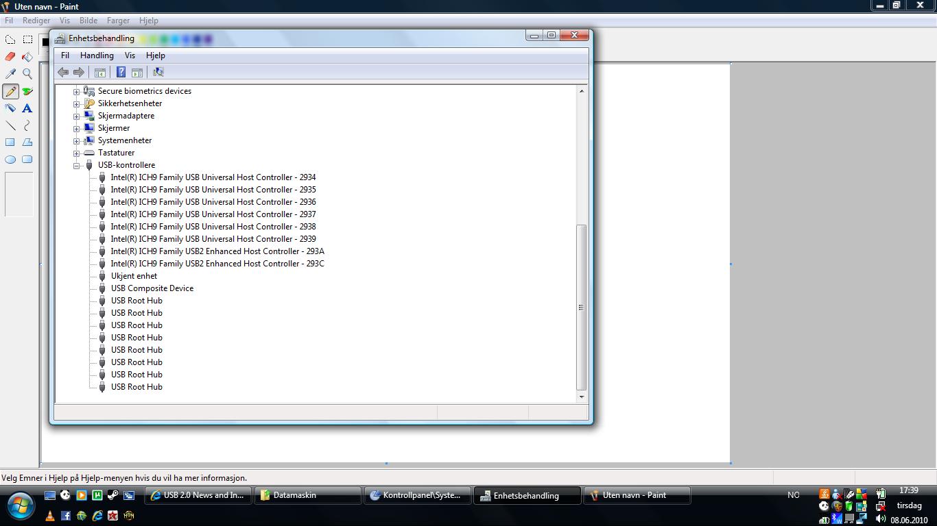

Det var altså igår USB portene i laptopen min sluttet helt å fungere. Har en Multicom Compal KHLB2, og har ikke opplevd tidligere problemer iløpet av omtrent et halvt års tid, altså siden da jeg kjøpte den.

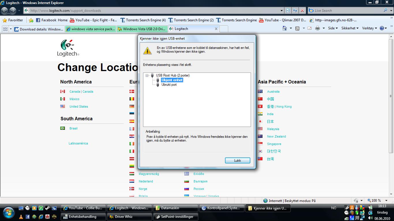

Skulle plugge inn musen igår ikveld, men da var det plutselig null respons. Har fire USB porter, forsøkte såklart alle sammen uten hell. Prøvde også to andre mus, og alle sammen lyser under, men ingen fungerer. Får opp melding om at "Kjenner ikke igjen USB-enhet".
Prøvde meg så frem med en minnebrikke. Og da er det faktisk slik at den virker i èn av portene, men alikevel fungerer ingen mus i samme port. Og minnebrikken funker heller altså ikke i noen andre porter enn kun denne ene. Jeg skjønner ingenting nå.. Har prøvd mye rart. sletter driverne fra enhetsbehandling og lot de installeres av seg selv etter restart. Lastet ned nye logitech mus drivere og knotet litt rundt. Men what to do?!

Om det hovedsakelig gjelder musen din så er det oft en indikator på at det er musen som er gåen. De fleste optiske USB mus som har dødd i min hånd over årene har levert samme feilmelding.
Men, om du tester USB devicer på samme portene som du VET fungerer, og de likevel gir samme feilmelding så kan det være USB kontrolleren på maskinen som er defekt.
For å sjekk helt sikkert at det ikke er windows instillinger/systemfiler/drivere somer noe galt med så prøv å laste ned gratis Ubuntu liveCD og boot fra den (endrer ikke noe på systemet ditt permanent). Om USB kontaktene ikke fungerer i Ubuntu heller så er det en hardware feil uten tvil ved mindre du nylig har rotet inne i bios og disablet noe USB instillinger der.
