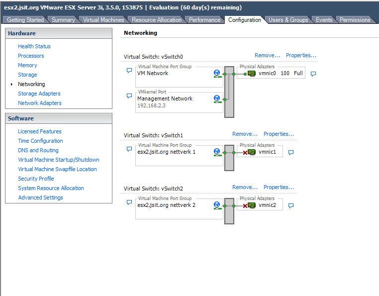

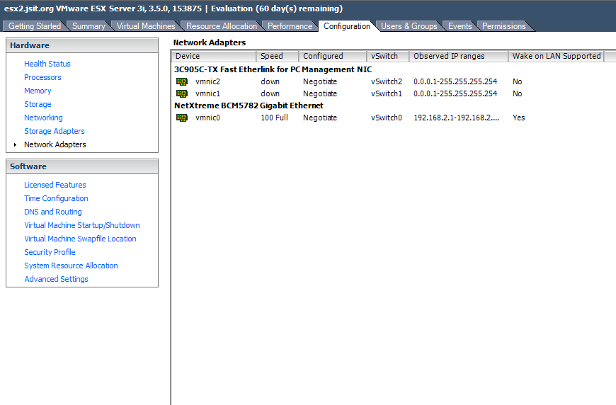

Har et problem med konfigurasjon av to interfaces av typen 3com 3c905c-tx.
ESXi finner interfacene, men klarer ikke å sette status, og gir meg heller ikke lov til å konfigurere interfacene manuelt.
Har prøvd diverse ting for å rette opp i dette, derav injeksjon av driver via Remote CLI og modifisering av OEM.TGZ på installasjonscden. Så langt har dette ikke ført til noen løsning.
Maskinen som dette er installert på er en:
HP d530S SFF PC
1,5 GB RAM
2,6 GHz Pentium 4
(Vet at dette ikke er en offisielt støttet maskin for ESXi, men den skal kun brukes i en VMWare lab. Virtualisering funker, og kjører stabilt.)
Noen som har tips til løsning på problemet med interfacene?
(Bilder av VSphere Client er vedlagt, si ifra om dere trenger mer info)
Hei,
Dette nettverkskortet fungerte fint på ESX 2.x, men fra ESX 3.0 og nyere så fungerer ikke dette kortet lenger. Det blir detektert så det er tydelig at det er noe støtte for det i kjernen, men det fungerer ikke lenger.
Jeg fikk 3c905 til å fungere på en av betaene til 3.0, men da 3.0 kom ut fungerte det ikke lenger og det var også da offisielt at det ikke var supportert lenger.
Har ikke prøvd det på 4.0, men regner med at det er samme visa her.
Skaff deg et rimelig intel gigabitkort istedet. Fungerer rett ut av boksen. :)
Lars
