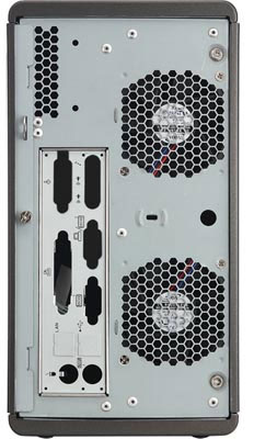

Må nett vente på svar fra Dustin angånde Chenbro kabinettet. Fekk epost i dag av min onkel som bekreftet mistanken at den modelen dustin har inne, finnest det ikkje spor til pci. Då blir det litt heimesnikkring men litt utfordring er alltid fint vist ikkje dustin ordne andre modelen. Såg litt over prise i utlandet blir den litt langt over budgetet med høg fraktpris.
Dustin sin model
om du tar hovedkort med mini pci-e slot også på kan du bruke overgang fra mini pci-e til vanlig pci-e x16(x1/250mb/s overføring) for kontroller med sata
