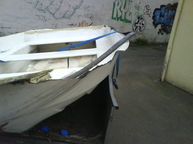

hallo har en gammel gh 11 som jeg trenger fendlist til.
Derfor lurer jeg på om noen som vet hvilken jeg trenger eller om jeg kan bruke noe anna som er billig
Dere kan se litt av fender lista som var på før jeg støpte om båten!

Søk på fenderlist så finner du selgere av dette, og dimensjoner.
Du bør også ha en god varmepistol når du legger på den nye fenderlista, den blir mykere og mere føyelig når du varmer den opp, og der er lettere å legge fenderlista rundt baugen og hjørnene bak på båten da.
Feste begge ender av fenderlista ved å borre hull gjennom fenderlist og rekka, og bruke syrefaste vognbolter med låsmutter under.
