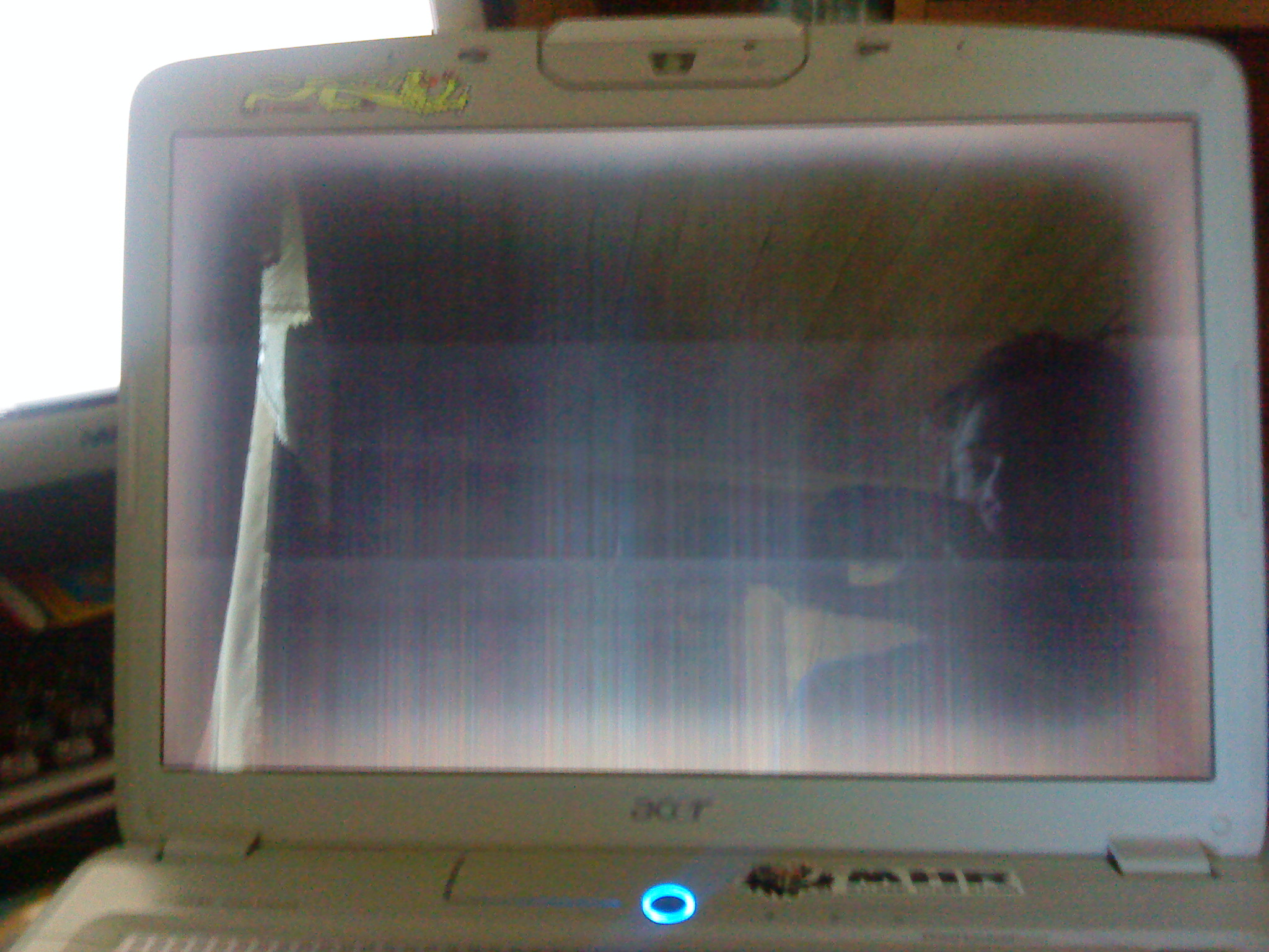

tobba50 Skrevet 18. mai 2010 Skrevet 18. mai 2010 Hei. Fikk nettopp noen problemer med min laptop. Jeg satt og spilte wow da alt hang seg opp og skjermen ble “blurrete”. når jeg slår på pc’n nå begynner alt inni maskina og gå, men skjermen er hvit og svart. Fikk et tips av en på et annet forum om at jeg kunne skifte plass på ram brikkene. Jeg gjorde det og det fungerte, men da jeg prøvde å gå innpå wow igjen skjedde det samme igjen… og nå funker det ikke å skifte plass på ram brikkene heller så jeg bare lurer på om noen kan bekrefte at det er minne som er gått til helvete. Takker på forhånd
SweetMaryJane Skrevet 18. mai 2010 Skrevet 18. mai 2010 Synes ikke dette virker som minneproblemer i det hele tatt. For meg virker det heller som defekt skjermkort/skjerm eller overoppheting.
vesleengen Skrevet 18. mai 2010 Skrevet 18. mai 2010 Alt for tidlig å si om RAM er gåen.. Ser du har en gammel traver: Acer Aspire 5920g. De var bra en gang i tiden, men mange har vert offer for overopphetning. Jeg ville prøvd å skru av maskina, ta ut strøm og batteri, for så holde powerknappen på i 20 sek, for å så sette den sammen igjen og skru på igjen. så burde du måle temperaturen på den. Det kan man gjøre gjennom programmer (om den starter igjen) Speed Fan er å anbefale. En GPU temp under spilling på maskina der vil ligge på ca 85*C++.
tobba50 Skrevet 18. mai 2010 Forfatter Skrevet 18. mai 2010 nei, det funket desverre ikke. fortsatt det samme som skjer når jeg slår den på.
tobba50 Skrevet 18. mai 2010 Forfatter Skrevet 18. mai 2010 Synes ikke dette virker som minneproblemer i det hele tatt. For meg virker det heller som defekt skjermkort/skjerm eller overoppheting. har prøvd å koble pc'n til ekstern skjerm og tv'n, men det kommer ikke opp noe
vesleengen Skrevet 18. mai 2010 Skrevet 18. mai 2010 Da har vi nok mer å gjøre med et defekt skjermkort. Som ikke er helt uvanlig for denne modellen da den nærmer seg 3-4 år.. Ta kontakt med stedet du kjøpte den. Du kan enda sikkert få den på reklamasjon om du ønsker det
tobba50 Skrevet 18. mai 2010 Forfatter Skrevet 18. mai 2010 Da har vi nok mer å gjøre med et defekt skjermkort. Som ikke er helt uvanlig for denne modellen da den nærmer seg 3-4 år.. Ta kontakt med stedet du kjøpte den. Du kan enda sikkert få den på reklamasjon om du ønsker det kjøpte den for 2 år siden så garantien er gått ut, men reklamasjonen er vell på 5 år så jeg kan prøve å ringe inn til elprice å høre med dem takker for raske og gode svar
