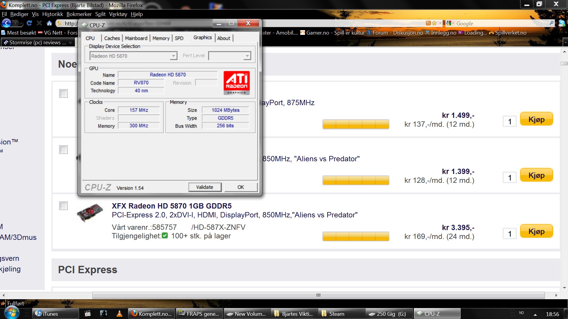

Xp3ri3nZ Skrevet 15. mai 2010 Skrevet 15. mai 2010 (endret) Ja fikk kortet HD 5870 i posten i dag! Fikk plugget det inn og satt i 4stk 3 pin plugger inn i 2 stk 6 plugger som gjekk inn i skjermkortet. Altså i hver 6 plugg som følgte med var det omformer til 2stk 3 plugger. Etter en stund så ble skjermen helt rar rosa og grønn akkurat som om det var 16 farger se bilde Når eg endre skjermoppløsningen til fks 1680*1050 og så tilbake til 1920*1080 i gjen så blir alt som normalt i gjen. Så kan det gå noen timer før det skjer i gjen! Noen som kan hjelpe meg?? Samme skjer av og til i spill. Og så lurte eg på en ting til. Eg ser at kortet skal kjøre på 850mhz men eg lasta ned et program der eg kan se spesifikasjonene se bilde Så står det jo 300mhz. Håper dere klarer å hjelpe. Strømforsyningen er på 460w. Endret 15. mai 2010 av Xp3ri3nZ

d4fF Skrevet 15. mai 2010 Skrevet 15. mai 2010 De grønne og rosa fargene er fordi du bruker HDMI. Avogtil virker ikke den som den skal. Regner med det har noe med skjermen din å gjøre. Det samme skjedde hos meg når jeg prøvde HDMI. Forskjellen er at jeg kun fikk de fargene når jeg kjørte 1920x1080. Satte jeg på 1650 så funka alt som det skulle. Jeg har en Benq 23.9" 2412HD. Jeg skiftet til DVI. Funker like godt det iom at kun er bildesignaler man vil overføre fra skjermkortet. (Har forstått det slik at man får like god bildekvalitet med DVI som HDMI, forskjellen er at HDMI kan føre lyd i tillegg.. ) Når det gjelder klokken på kortet ditt så stemmer det at klokkehastigheten er 850mhz som stock. Grunnen til at det står 157 hos deg er fordi du ikke kjører noen grafikkprogrammer. Kortet klokker seg ned når det ikke er i bruk for å spare strøm. Prøv å starte opp et spill, sett på pause, ALT-TAB. Da vil det stå 850mhz der.
