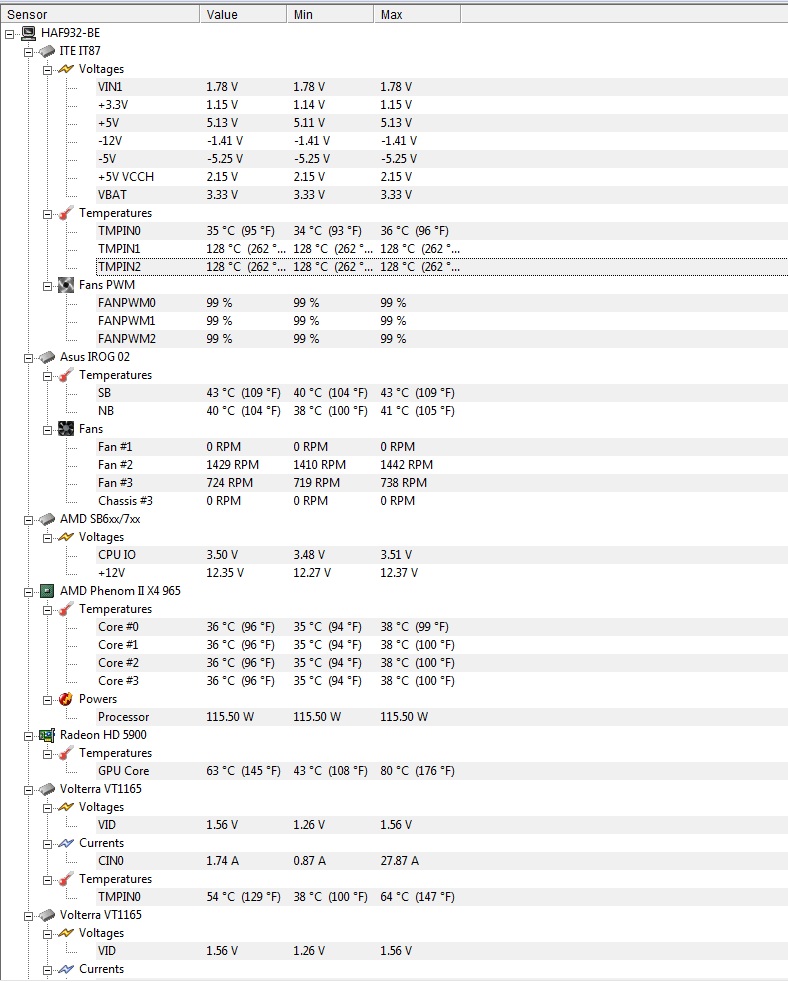

ask99 Skrevet 15. mai 2010 Skrevet 15. mai 2010 Liker ikke helt å blande meg inn i feilsøkingen, men du har byttet cpu kjøler en gang, så jeg lurer på hvilke temp du har på hardware. La HWMonitor kjøre i bakgrunnen, mens du prøver å spille en stund, til du opplever hakking. Post bilde av hwmonitor, og logg fra den. Det er også kommet mange bios fix til hk,så hvis du har en av de første bios versjonene, så prøv å oppgrader, hvis alt av temp og spenning er i ok.

ask99 Skrevet 15. mai 2010 Skrevet 15. mai 2010 Dette blir en påstand fra meg, men jeg mener at det kraftige skjermkortet kan kjøre høy fps, selv om cpu blir overopphetet/ustabil, og klokker ned. Men det blir litt gjetting fra min side. Men det er greit å sjekke temp på hw, spesielt når cpu kjøler er byttet, og kanskje han ikke tok seg like god tid, som under første montering.

Gjest Slettet+6132 Skrevet 15. mai 2010 Skrevet 15. mai 2010 CPUID SMBus Report ------------------------------------------------------------------------- Binaries ------------------------------------------------------------------------- HWMonitor version 1.1.6.0 SMB device I/O = 0xB00, address 0x40, channel = 0 SMBus registers 00 01 02 03 04 05 06 07 08 09 0A 0B 0C 0D 0E 0F 00 FF FF FF FF FF FF FF 00 00 00 FF FF FF FF FF FF 10 5A 5A 5A 5A 5A 5A 5A FF FF FF FF FF FF FF FF FF 20 FF FF FF FF FF FF FF 00 FF FF FF FF FF FF FF FF 30 FF FF FF FF 07 FF FF FF FF FF FF FF FF FF FF FF 40 00 00 01 91 FF FF FF FF FF FF FF FF FF FF FF FF 50 FF FF FF FF FF FF FF FF FF FF FF FF FF FF FF FF 60 FF FF FF FF FF FF FF FF FF FF FF FF FF FF FF FF 70 FF FF FF FF FF FF FF FF FF FF FF FF FF FF FF FF 80 FF FF FF FF FF FF FF FF FF FF 42 B6 13 00 66 EC 90 00 00 94 05 E0 02 00 00 FF FF FF FF FF FF FF FF A0 FF FF FF FF FF FF FF FF FF FF FF FF FF FF FF FF B0 FF FF FF FF FF FF FF FF FF FF FF FF FF FF FF FF C0 21 2A 28 22 A8 A8 A8 FF FF FF FF FF FF 00 20 00 D0 FF FF FF FF FF FF FF FF FF FF FF FF FF FF FF FF E0 FF FF FF FF FF FF FF FF FF FF FF FF FF FF FF FF F0 FF FF FF FF FF FF FF FF FF FF FF FF FF FF FF FF SMB device I/O = 0xB00, address 0x50, channel = 0 SMBus registers 00 01 02 03 04 05 06 07 08 09 0A 0B 0C 0D 0E 0F 00 92 10 0B 02 02 11 00 09 03 52 01 08 0C 00 3C 00 10 6C 78 6C 3C 6C 11 20 95 70 03 3C 3C 01 2C 83 81 20 00 00 00 00 00 00 00 00 00 00 00 00 00 00 00 00 30 00 00 00 00 00 00 00 00 00 00 00 00 1F 11 01 01 40 00 00 00 00 00 00 00 00 00 00 00 00 00 00 00 00 50 00 00 00 00 00 00 00 00 00 00 00 00 00 00 00 00 60 00 00 00 00 00 00 00 00 00 00 00 00 00 00 00 00 70 00 00 00 00 00 02 9E 01 00 00 00 00 00 00 63 33 80 43 4D 44 34 47 58 33 4D 32 42 31 36 30 30 43 38 90 20 20 00 00 00 00 00 00 00 00 00 00 00 00 00 00 A0 00 00 00 00 00 00 00 00 00 00 00 00 00 00 00 00 B0 00 00 00 00 00 00 00 00 00 00 00 00 00 00 00 00 C0 00 00 00 00 00 00 00 00 00 00 00 00 00 00 00 00 D0 00 00 00 00 00 00 00 00 00 00 00 00 00 00 00 00 E0 00 00 00 00 00 00 00 00 00 00 00 00 00 00 00 00 F0 00 00 00 00 00 00 00 00 00 00 00 00 00 00 00 00 SMB device I/O = 0xB00, address 0x30, channel = 0 SMBus registers 00 01 02 03 04 05 06 07 08 09 0A 0B 0C 0D 0E 0F 00 FF 00 00 00 00 00 00 00 FF FF FF FF FF FF FF FF 10 FF FF FF FF FF FF FF FF FF FF FF FF FF FF FF FF 20 FF FF FF FF FF FF FF FF FF FF FF FF FF FF FF FF 30 FF FF FF FF FF FF FF FF FF FF FF FF FF FF FF FF 40 FF 00 00 00 00 00 00 00 FF FF FF FF FF FF FF FF 50 FF FF FF FF FF FF FF FF FF FF FF FF FF FF FF FF 60 FF FF FF FF FF FF FF FF FF FF FF FF FF FF FF FF 70 FF FF FF FF FF FF FF FF FF FF FF FF FF FF FF FF 80 FF 00 00 00 00 00 00 00 FF FF FF FF FF FF FF FF 90 FF FF FF FF FF FF FF FF FF FF FF FF FF FF FF FF A0 FF FF FF FF FF FF FF FF FF FF FF FF FF FF FF FF B0 FF FF FF FF FF FF FF FF FF FF FF FF FF FF FF FF C0 FF 00 00 00 00 00 00 00 FF FF FF FF FF FF FF FF D0 FF FF FF FF FF FF FF FF FF FF FF FF FF FF FF FF E0 FF FF FF FF FF FF FF FF FF FF FF FF FF FF FF FF F0 FF FF FF FF FF FF FF FF FF FF FF FF FF FF FF FF SMB device I/O = 0xB00, address 0x32, channel = 0 SMBus registers 00 01 02 03 04 05 06 07 08 09 0A 0B 0C 0D 0E 0F 00 FF 00 00 00 00 00 00 00 FF FF FF FF FF FF FF FF 10 FF FF FF FF FF FF FF FF FF FF FF FF FF FF FF FF 20 FF FF FF FF FF FF FF FF FF FF FF FF FF FF FF FF 30 FF FF FF FF FF FF FF FF FF FF FF FF FF FF FF FF 40 FF 00 00 00 00 00 00 00 FF FF FF FF FF FF FF FF 50 FF FF FF FF FF FF FF FF FF FF FF FF FF FF FF FF 60 FF FF FF FF FF FF FF FF FF FF FF FF FF FF FF FF 70 FF FF FF FF FF FF FF FF FF FF FF FF FF FF FF FF 80 FF 00 00 00 00 00 00 00 FF FF FF FF FF FF FF FF 90 FF FF FF FF FF FF FF FF FF FF FF FF FF FF FF FF A0 FF FF FF FF FF FF FF FF FF FF FF FF FF FF FF FF B0 FF FF FF FF FF FF FF FF FF FF FF FF FF FF FF FF C0 FF 00 00 00 00 00 00 00 FF FF FF FF FF FF FF FF D0 FF FF FF FF FF FF FF FF FF FF FF FF FF FF FF FF E0 FF FF FF FF FF FF FF FF FF FF FF FF FF FF FF FF F0 FF FF FF FF FF FF FF FF FF FF FF FF FF FF FF FF SMB device I/O = 0xB00, address 0x38, channel = 0 SMBus registers 00 01 02 03 04 05 06 07 08 09 0A 0B 0C 0D 0E 0F 00 01 00 00 00 00 50 AC 14 81 B4 08 10 7C 04 00 00 10 01 00 00 00 00 50 AC 14 81 B4 08 10 7C 04 00 00 20 01 00 00 00 00 50 AC 14 81 B4 08 10 7C 04 00 00 30 01 00 00 00 00 50 AC 14 81 B4 08 10 7C 04 00 00 40 01 00 00 00 00 50 AC 14 81 B4 08 10 7C 04 00 00 50 01 00 00 00 00 50 AC 14 81 B4 08 10 7C 04 00 00 60 01 00 00 00 00 50 AC 14 81 B4 08 10 7C 04 00 00 70 01 00 00 00 00 50 AC 14 81 B4 08 10 7C 04 00 00 80 01 00 00 00 00 50 AC 14 81 B4 08 10 7C 04 00 00 90 01 00 00 00 00 50 AC 14 81 B4 08 10 7C 04 00 00 A0 01 00 00 00 00 50 AC 14 81 B4 08 10 7C 04 00 00 B0 01 00 00 00 00 50 AC 14 81 B4 08 10 7C 04 00 00 C0 01 00 00 00 00 50 AC 14 81 B4 08 10 7C 04 00 00 D0 01 00 00 00 00 50 AC 14 81 B4 08 10 7C 04 00 00 E0 01 00 00 00 00 50 AC 14 81 B4 08 10 7C 04 00 00 F0 01 00 00 00 00 50 AC 14 81 B4 08 10 7C 04 00 00 SMB device I/O = 0xB00, address 0x43, channel = 0 SMBus registers 00 01 02 03 04 05 06 07 08 09 0A 0B 0C 0D 0E 0F 00 FF 5B 86 54 5B 88 BD FF FF FF FF 00 00 FF FF FF 10 FF FF FF FF FF FF FF FF FF FF FF FF FF FF FF FF 20 FF FF FF FF FF FF FF FF FF FF FF FF FF FF FF FF 30 00 FF FF FF C8 00 43 01 00 2E 2E FF FF FF 00 FF 40 FF FF FF FF FF 10 FF FF 5B FF FF FF 1C FF FF FF 50 10 4F 0A 00 00 00 FF FF FF FF FF 00 FF FF FF FF 60 FF 00 00 00 FF FF FF FF FF FF FF FF FF FF FF FF 70 FF FF FF FF FF FF FF FF FF FF FF FF FF FF FF FF 80 FF FF FF FF FF FF FF FF FF FF 1B 29 43 00 20 A6 90 66 05 7A 05 57 04 BE 09 E6 06 AD 04 14 07 B4 04 A0 EA 02 40 06 69 04 CE 02 FF FF FF FF C6 00 FF FF B0 FF 00 00 00 00 00 00 00 00 FF FF FF FF FF FF FF C0 00 00 00 02 00 00 00 00 01 A0 FF FF FF FF FF FF D0 FF FF FF FF FF FF FF FF FF FF FF FF FF FF FF FF E0 FF FF FF FF FF FF FF FF FF FF FF FF FF FF FF FF F0 FF FF FF FF FF FF FF FF FF FF FF FF FF FF FF FF SMB device I/O = 0xB00, address 0x52, channel = 0 SMBus registers 00 01 02 03 04 05 06 07 08 09 0A 0B 0C 0D 0E 0F 00 92 10 0B 02 02 11 00 09 03 52 01 08 0C 00 3C 00 10 6C 78 6C 3C 6C 11 20 95 70 03 3C 3C 01 2C 83 81 20 00 00 00 00 00 00 00 00 00 00 00 00 00 00 00 00 30 00 00 00 00 00 00 00 00 00 00 00 00 1F 11 01 01 40 00 00 00 00 00 00 00 00 00 00 00 00 00 00 00 00 50 00 00 00 00 00 00 00 00 00 00 00 00 00 00 00 00 60 00 00 00 00 00 00 00 00 00 00 00 00 00 00 00 00 70 00 00 00 00 00 02 9E 01 00 00 00 00 00 00 63 33 80 43 4D 44 34 47 58 33 4D 32 42 31 36 30 30 43 38 90 20 20 00 00 00 00 00 00 00 00 00 00 00 00 00 00 A0 00 00 00 00 00 00 00 00 00 00 00 00 00 00 00 00 B0 00 00 00 00 00 00 00 00 00 00 00 00 00 00 00 00 C0 00 00 00 00 00 00 00 00 00 00 00 00 00 00 00 00 D0 00 00 00 00 00 00 00 00 00 00 00 00 00 00 00 00 E0 00 00 00 00 00 00 00 00 00 00 00 00 00 00 00 00 F0 00 00 00 00 00 00 00 00 00 00 00 00 00 00 00 00 SMB device I/O = 0xB00, address 0x69, channel = 0

Gjest Slettet+6132 Skrevet 15. mai 2010 Skrevet 15. mai 2010 SPilte nettopp COD4 og nå var fps bare rund 70:S? Før var den altid over 100? Temp på CPU : 38 grader In-game
