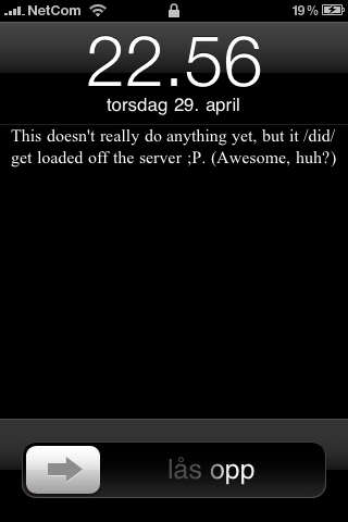

Jeg har en Iphone 3GS 16 gb. Jailbreaket og sånt men så fikk jeg opp her om dagen en sånn litt skummel melding som endret bakgrunnen min og sånt.Har det skjedd med noen andre og hva kan det gjøre? se vedlegg/ bilde

Hvis SSH er installert med standard-passord, så har bokstavelig talt hvem som helst tilgang til alt innhold på telefonen.
Som kan være litt dumt hvis det ligger andre brukernavn/passord inne, som f.eks. til iTunes, eBay, PayPal, nettbank ...
Kanskje på tide å skifte en haug med passord?

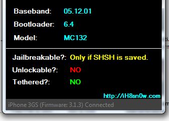

Hjelper dette noe?
Hjelper dette noe?
Linja med "jailbreakable only if SHSH saved" sikter til greia med Cydia og "make my life easier". Hadde Cydia sagt noe sånt som "this device has SHSHs on file for OS 3.1.2", så kan du nedgradere og jailbreake når som helst. Sånn som her: http://i277.photobucket.com/albums/kk60/SinfulSS/sinfuliphone/guides/shsh/cydia_shsh_on_file.png
"Unlockable NO" er klar tale. Ingen unlock er ute til baseband 05.12.01 idag. Vent til unlock blir utgitt, eller betal ...
