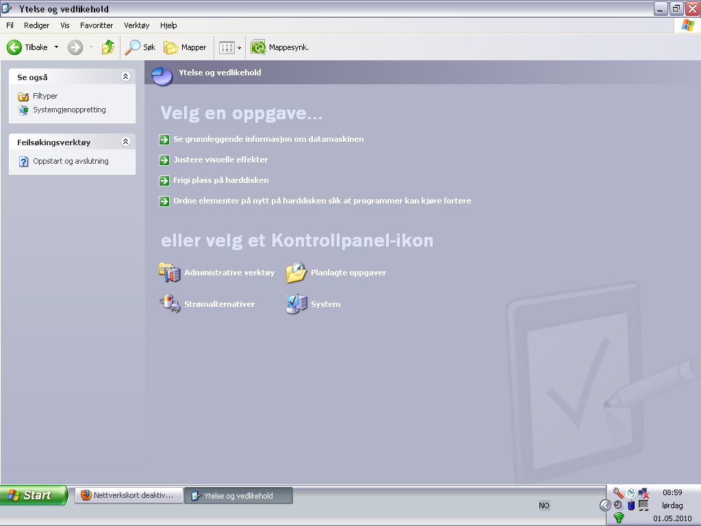

Fryvil Skrevet 1. mai 2010 Forfatter Skrevet 1. mai 2010 Du kan prøve dette, går ut ifra du bruker windows. Åpne Enhetsbehandling ved å klikke Start-knappen , Kontrollpanel, System og vedlikehold og deretter Enhetsbehandling. Finn nettverkskort, høyreklikk og velg egenskaper> strømstyring. Kryss ut "Tillat datamaskinen å slå av denne enheten for å spare strøm". Sorry, men jeg finner ikke enhetsbehandling Prøvde å legge ved Print screen bilde av hva jeg ser inne på system og vedlikehold Uten navn.bmp
Mechablast Skrevet 1. mai 2010 Skrevet 1. mai 2010 Du kan også høyreklikke datamaskin/min datamaskin på skrivebord eller under startknappen og velge egenskaper.
Fryvil Skrevet 1. mai 2010 Forfatter Skrevet 1. mai 2010 ok, jeg fant det nå, så er det vel bare å se om det virket Takk for hjelpa
