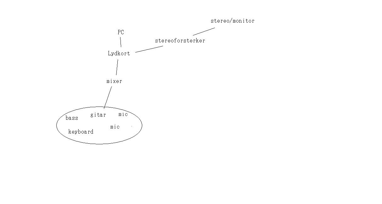

kallepetrus Skrevet 27. april 2010 Forfatter Skrevet 27. april 2010 Funker dette? Har pc, instrumenter og stereo/fosterker. hvis jeg da kjøper: http://gitarhuset.no/ProductPage.aspx?PID=2792 og http://gitarhuset.no/ProductPage.aspx?PID=2003 vil det da funke? keybordet kan kobles via midi, kan jeg kjøre midi inn i mikseren? keyboardet er også en synth, hvordan skal jeg få brukt dette i disse programmene? takk
loknar Skrevet 27. april 2010 Skrevet 27. april 2010 ja de 2 tinger har jeg nå ikje peil men for man ikke i et litt større lydkort alt dette med ? (tenkte å på software) so focusrite saffire da har du jo masse in/ut gang og mixxer pult kan man vell får som software enkelt og greit tror jeg (den focusrite har å midi in/ut som er grei for sånne ting tegningen er nok so å si riktig tor jeg (er jo self nybegynner på dette område )
ertestuing Skrevet 28. april 2010 Skrevet 28. april 2010 Ville heller gått for et litt større og bedre lydkort, og droppet mixeren. Husk at midi ikke er lyd, men et signal som forteller hvilke noter/hvor lenge de spilles osv. Dvs. at du ikke får lyden fra synthen hvis du kobler via midi, men trenger en Vsti synth. Og det er nok heller ikke midi på den mixeren. Når det gjelder lydkort ville jeg sett på Echo Audiofire. Storfornøyd med mitt.

Laflijo Skrevet 28. april 2010 Skrevet 28. april 2010 Jo, det har kommet. HER Men man trenger en Elicenser usb til litt under 200 kr. Gratis..? Kallepetrus, forstår jeg deg riktig hvis du vil bruke synthen som midi-keyboard? I så fall må du ha lydkort med midi inn/ut.
kallepetrus Skrevet 28. april 2010 Forfatter Skrevet 28. april 2010 Haha, jeg gliser litt hver gang jeg leser navnet mitt hm, ja, slik jeg har forstått hva midikeyboard er så er det det jeg skal
