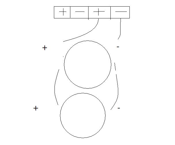

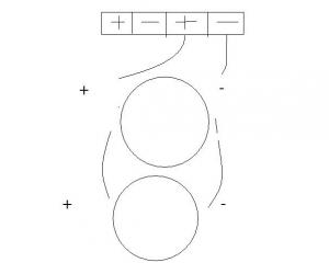

LockBreaker Skrevet 22. april 2010 Forfatter Skrevet 22. april 2010 (endret) Nytt problem: Nå har vi koblet til alt og det lyser grønt. Det funker slik som det skal. Men vi får liksom ikke noe særlig med lyd ut fra suben. Akkurat nå er det mer bass i fronthøyttalerne (4 * 6x9 Cadence) enn i suben (2*15 Cadence). Dette kan da umulig stemme? Må vi ha en CD-spiller med to linje-utganger eller går det ann å bare koble RCA mellom de to forsterkerne? Tegning av hvordan vi har koblet subene sammen og inn på forsterkeren (BF4501): Endret 22. april 2010 av LockBreaker
cossiemk1 Skrevet 22. april 2010 Skrevet 22. april 2010 Dere kan bruke et såkalt y-ledd for å splitte signalet... Men du skriver jo at spilleren har 2 rca utganger lenger opp her, men du mente kanskje en stereo rca utgang?
LockBreaker Skrevet 22. april 2010 Forfatter Skrevet 22. april 2010 (endret) Hehe, ja. Det var det jeg mente. Spilleren har kun en linje-utgang. Er ikke så god på disse begrepene. Men er det det som gjør at vi ikke får noe særlig til bass? To 15-tommere burde jo gi mer bass en fire 6x9" høyttalere? (Sier seg vel selv egentlig) EDIT: Fått alt til å funke nå. Trykker veldig bra! Endret 24. april 2010 av LockBreaker
